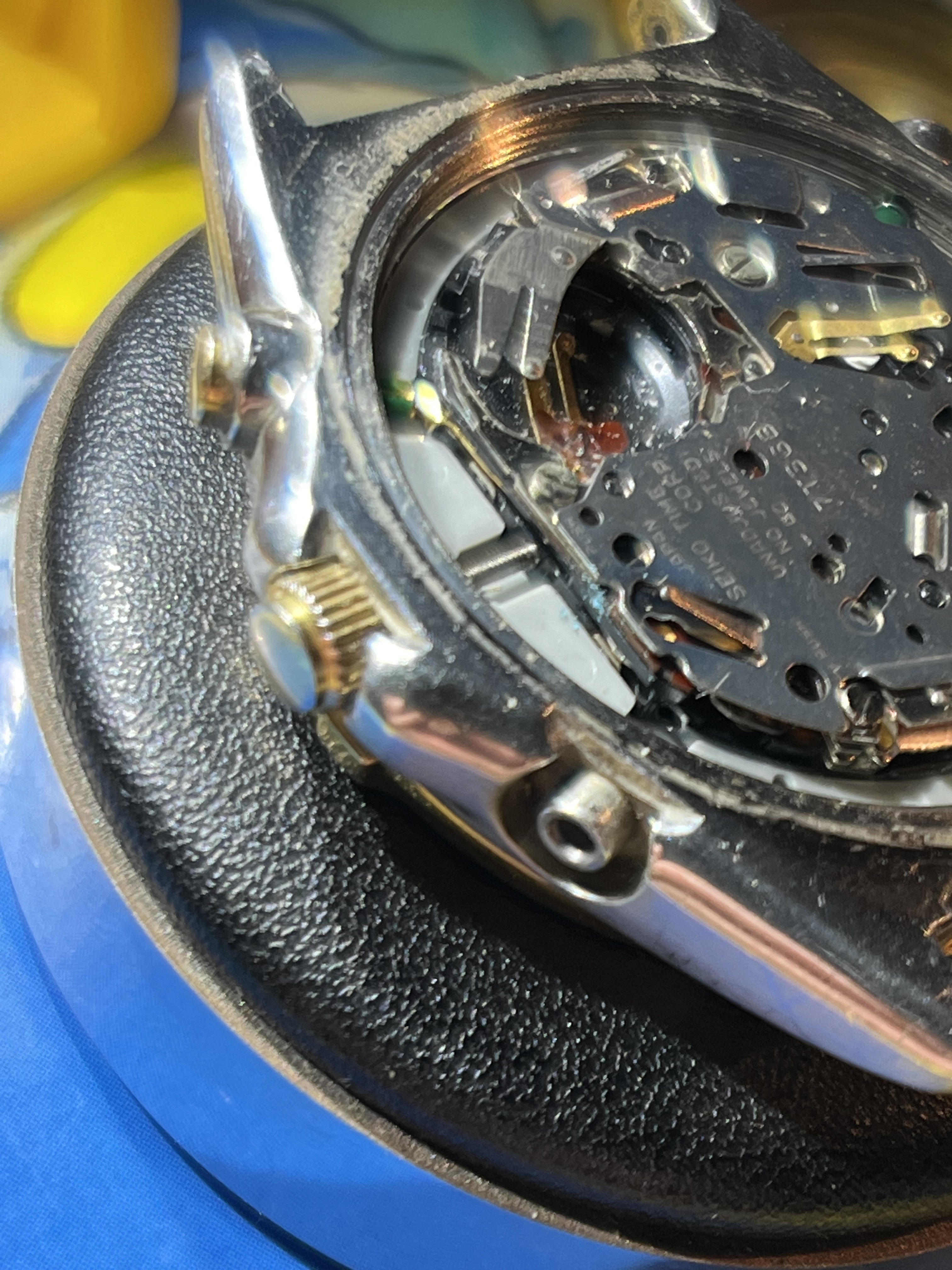

Beste horlogevrienden, voor een collega kijk ik een 7T36 uurwerk na wat al tijden bij hem in de kast lag. Een eerder bezoek aan een juwelier door hem eindigde in het verwachte: dat is niet meer te repareren :roll_eyes:

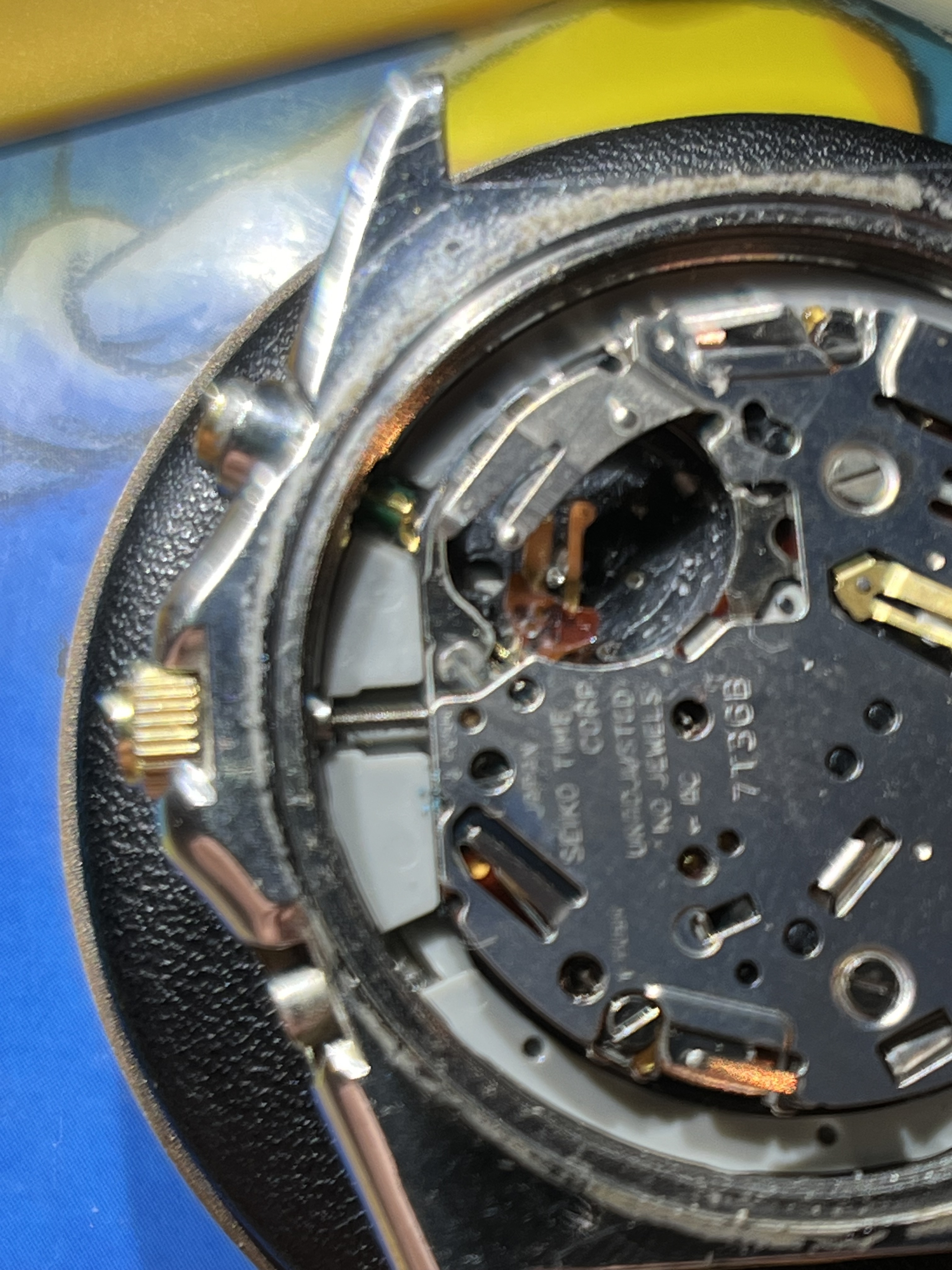

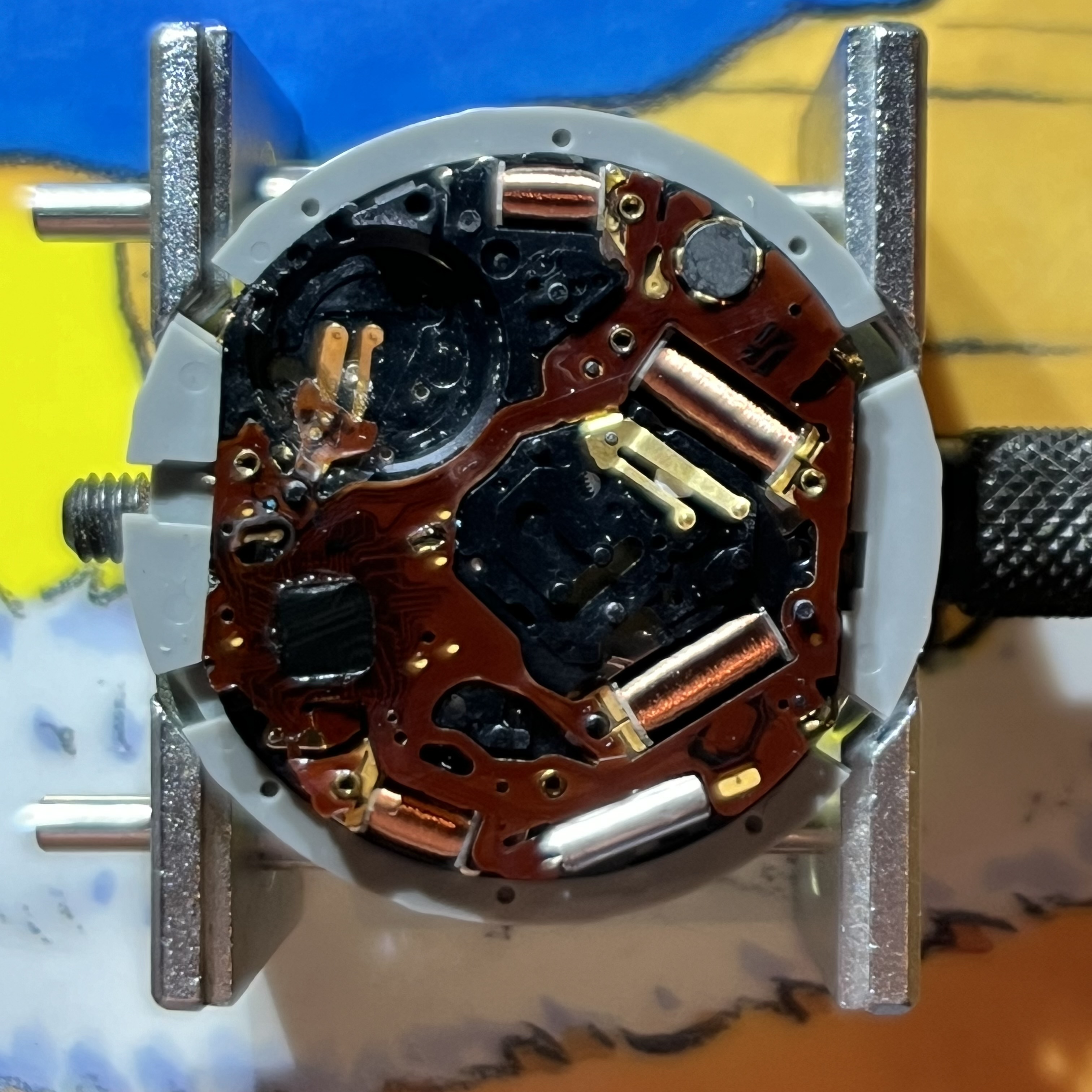

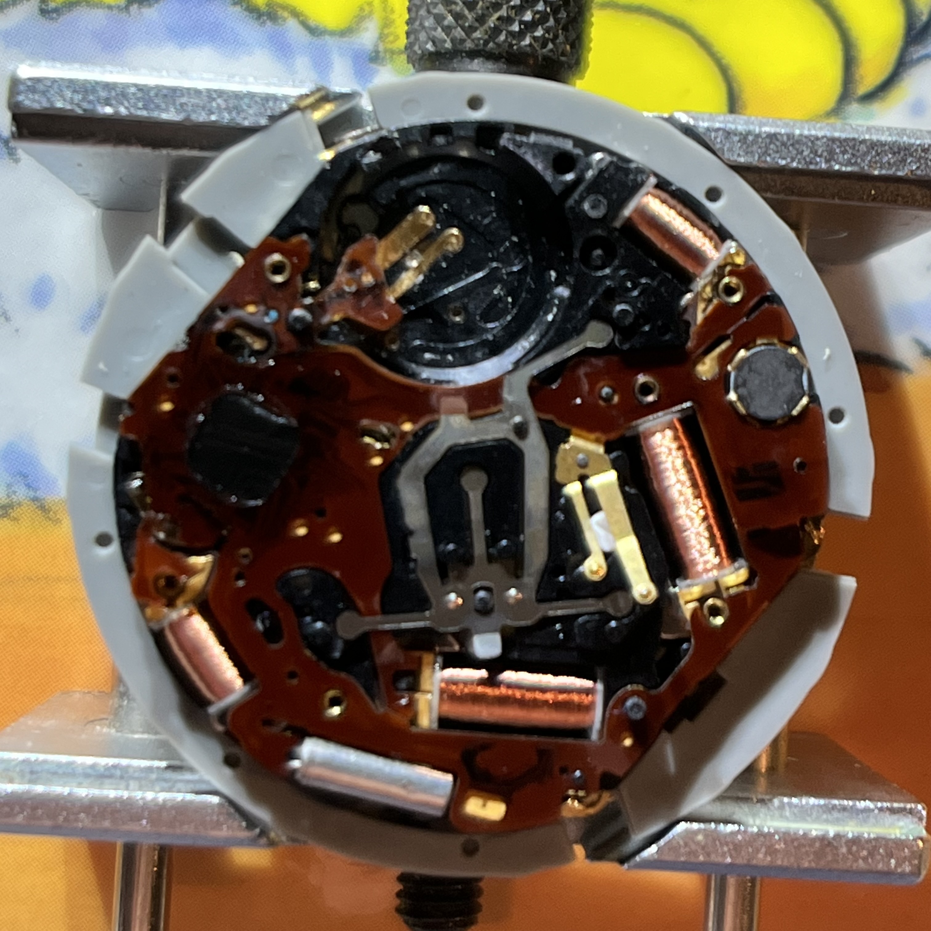

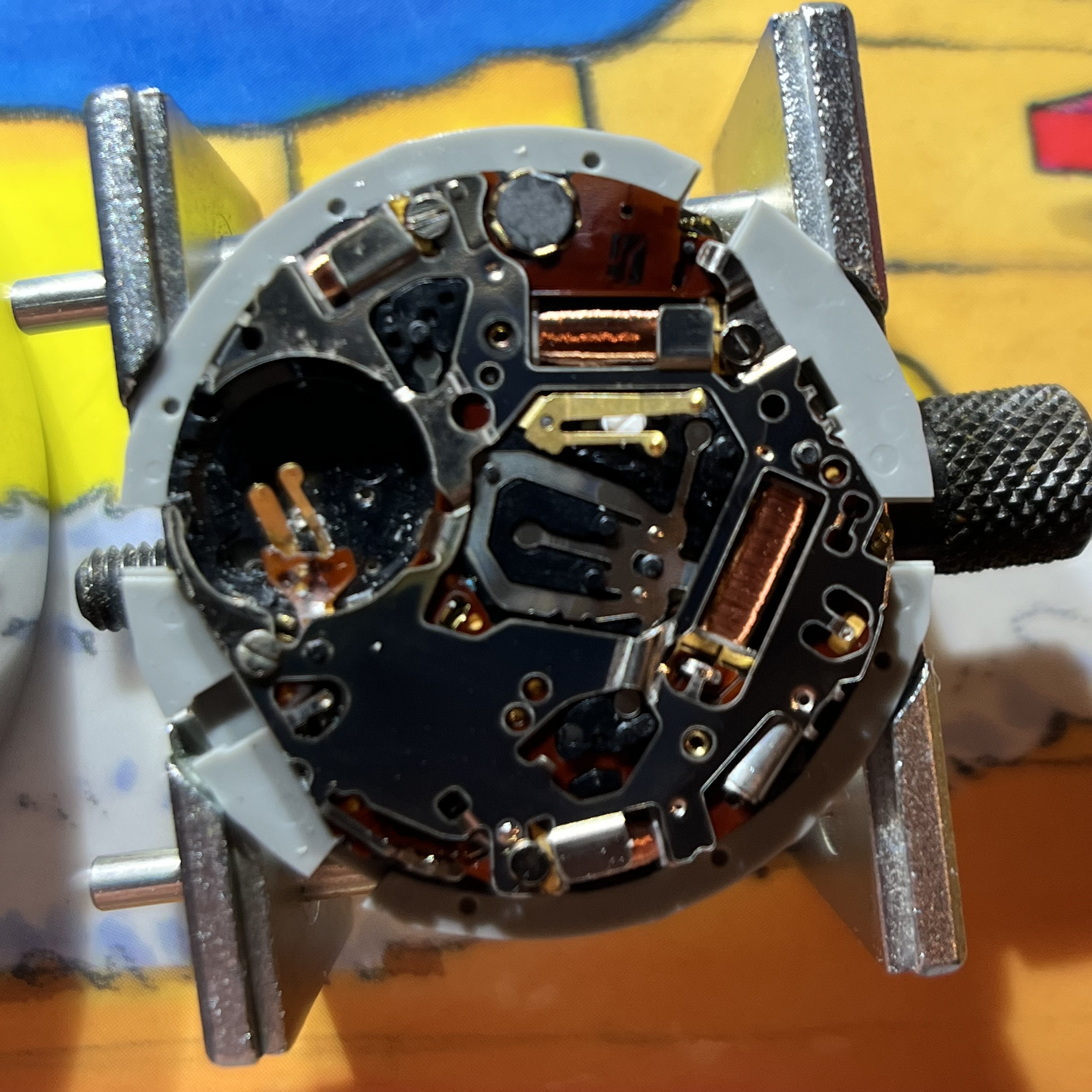

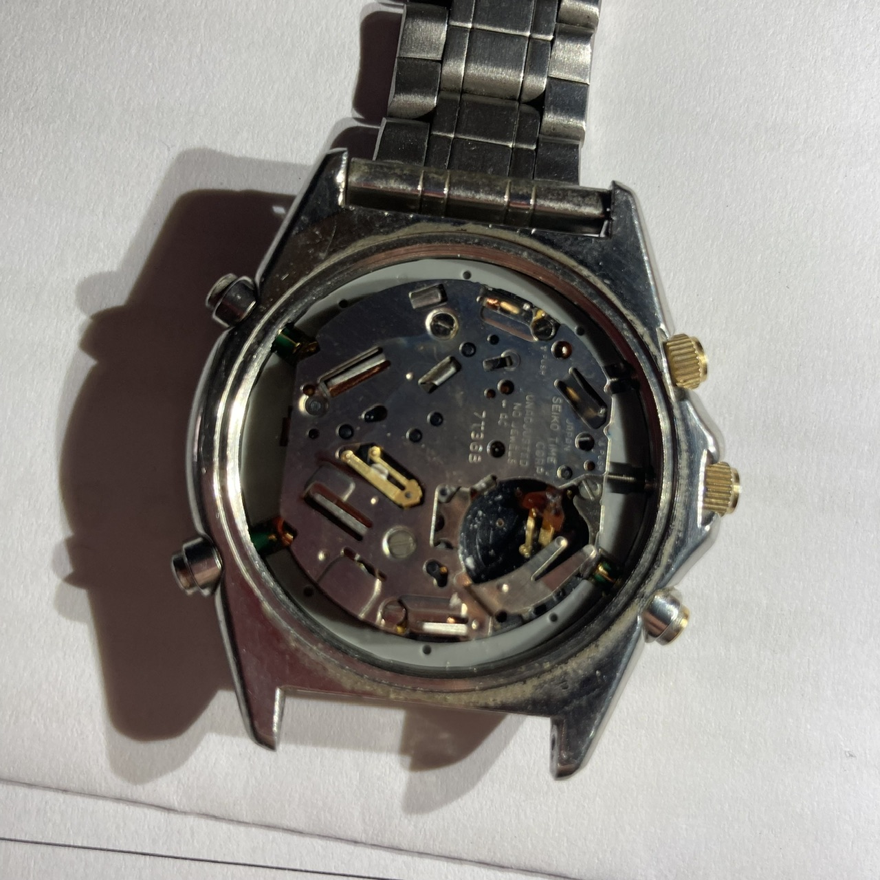

Enfin, ik heb het horloge mee naar huis genomen. Goed bekeken en een klein beetje oude lekkage sporen verwijderd en lokaal schoongemaakt. Goeddeels gedemonteerd en tot de conclusie gekomen dat het uurwerk er op het oog gezond uitziet. Helaas wil het met verse batterij niet lopen. Zie ik iets over het hoofd?
Foto’s van het uurwerk:

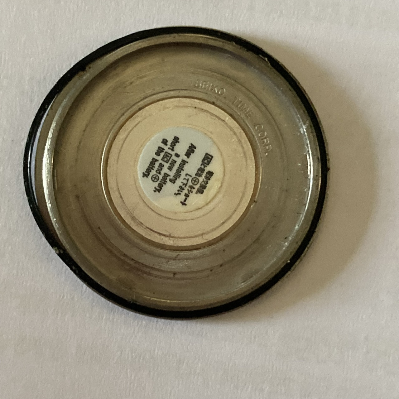

En ja, ik heb de instructies gevolgd mbt kortsluiten voor de harde reset. Ik weet het even niet meer, wie wel?
Electroblok niet gewoon kapot?
Het circuit kan er nog af, wel ff dat zwarte gedeelte met alle tandwieltjes tegenhouden als je dat doet. Een gedeelte van het circuit waar de stroomvoorziening langs loopt zit perfect gepositioneerd om kapot te gaan door batterij lekkage, via de min aansluiting. Een 7t32 circuit past geloof ik ook. En de spoelen ff door meten.
Kristalletje vervangen,
die dingen kunnen slecht tegen de gassen van corroderende batterijen.

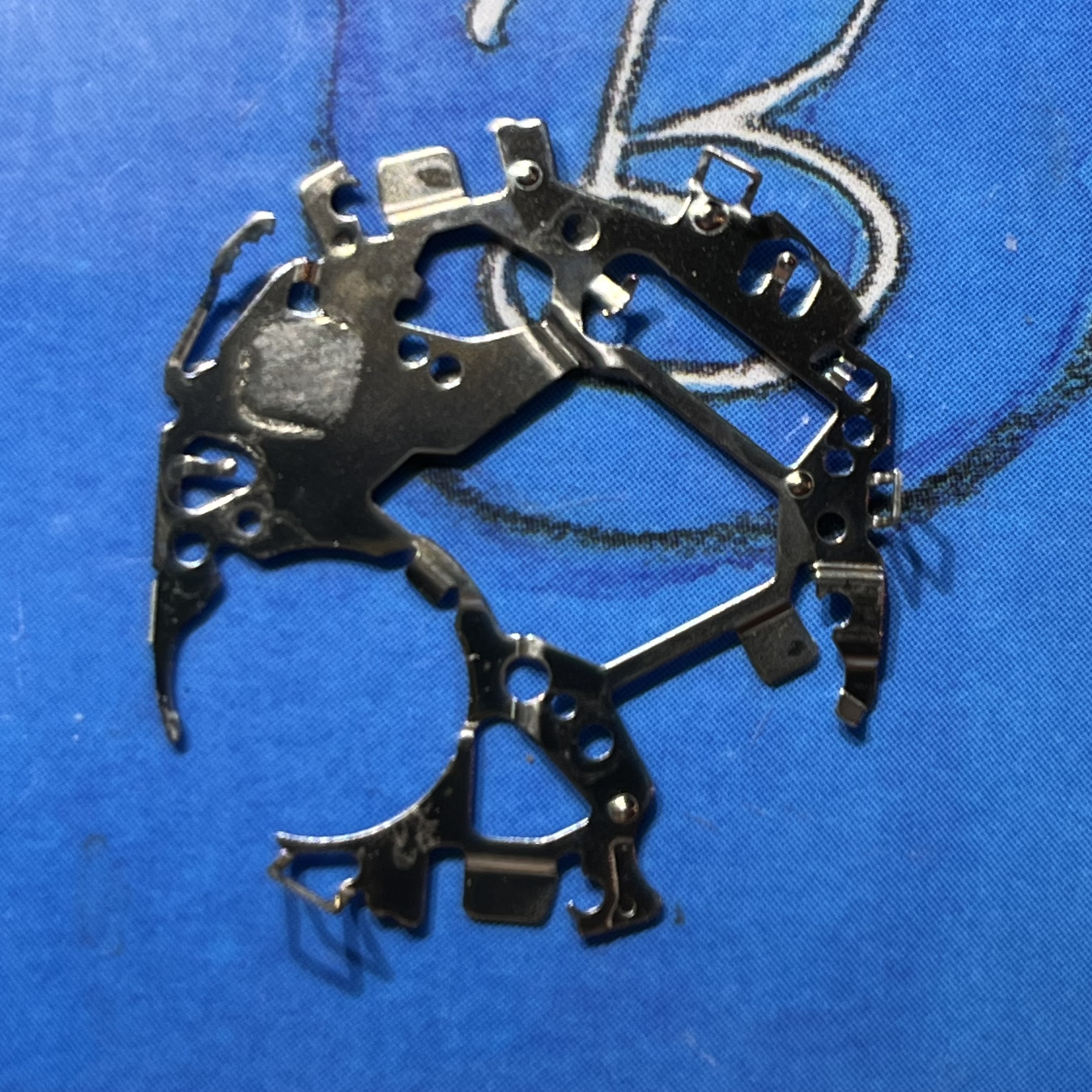

Lekschade blijkt zich dus verborgen te hebben:
Ga morgen doormeten of er echt schade is. De quartz tester laat de kleine wijzers en de centrale secondewijzer draaien. Uur en minuut wijzer doen niet mee :open_mouth: Flauw hoor…

Bekende plek idd. Ik denk dat ie wel overleden is. Circuit van een 7t34 past ook trouwens.
Als je onderdelen wel vervangen kun je delen van 'n 7T32B of 7T34B voor gebruiken (printplaat en niet alle spoelen, van -A- versie past niet).
Verder moet i.d.d. spoelen controleren en je goed controleren of er geen vuiltje, tussen rotor en stator zit.

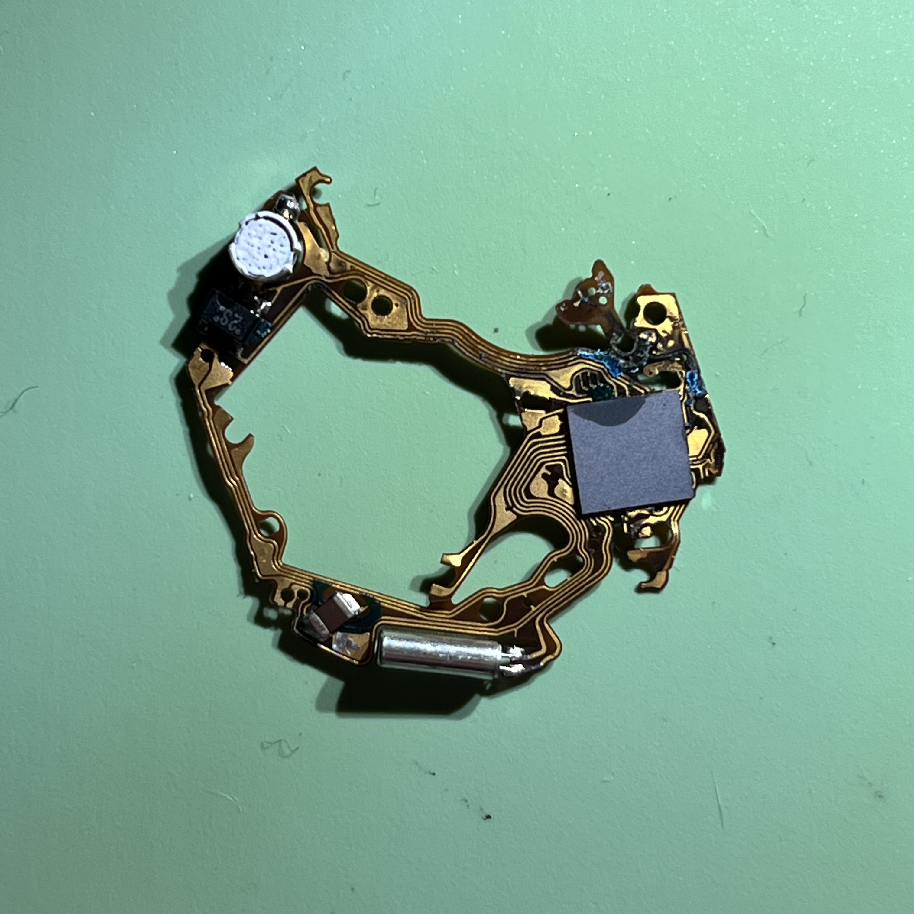

Dank voor het aanbod! Ik ga eerst door mijn eigen voorraad heen als na meting blijkt dat ie overleden is. Kom ik op terug.
Donor circuit board gevonden en geïmplanteerd. Op de quartz tester heb ik leven :partying_face:
