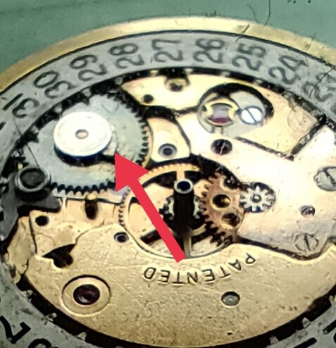

Foto ETA2409
Klopt moet goed gaan, de pijl wijst naar de verzet vinger en deze kan veren.
