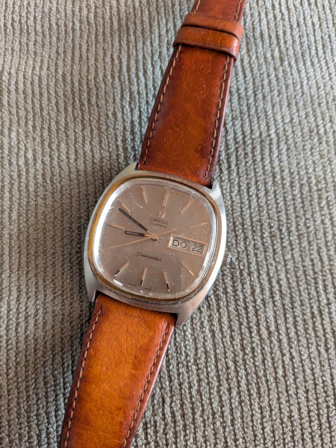

Recent heb ik een oude Omega in mijn bezit gekregen. Helaas is het uurwerk helemaal kapot door waterschade, en het horloge naar Omega zelf sturen zou veel te veel kosten.
Nu vraag ik mij af of het mogelijk is om hier een ander uurwerk in te steken. Het gaat over een jaren '60 Seamaster, denk ik, al ben ik niet geheel zeker welke versie. Het deksel zegt 196.0066, maar als ik dat opzoek op het internet vind ik niet onmiddellijk een exacte match met dit horloge.
Een fake zou het niet zijn: ik ben er al mee naar een Omega AD geweest, en die hebben daar geen melding van gemaakt, al kan het natuurlijk wel zijn dat er ooit aan gesleuteld is geweest en het niet helemaal 100% originele onderdelen betreft.
In ieder geval: vermits dit horloge wel wat sentimentele waarde heeft, vroeg ik me af of het eventueel terug in leven zou kunnen geroepen worden. Dat moet dan niet eens per se met een origineel Omega uurwerk; als daar een goedkoop (maar goed werkend) ander quartzuurwerk in kan, dan is het ook goed.
Zitten er hier Omega experts, of horlogemakers die hier wat licht op kunnen schijnen? Kan zoiets relatief makkelijk gemaakt worden, of is dat de moeite en het geld gewoonweg niet waard en kan ik het beter als displayitem gebruiken? Alle hulp hieromtrent is zeer welkom!

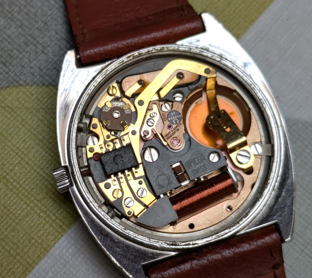

Kan prima. Typenummer staat op het uurwerk. Grote risico is dat het ‘nieuwe’ uurwerk dus net zo oud is en dus ook grote kans op defecten heeft.
De eerste eigen kwarts van omega. Kaliber 1310.
Spoel is vaak stuk. Of hij loopt erg moeizaam door oude olie. Bijzonder netjes uitziend uurwerk. Waar zit de waterschade dan?

Geen idee eigenlijk. Het vreemde is dat hij nog wel loopt als ik er een batterijtje in steek, maar de wijzers correct zetten gaat erg moeilijk en de day/date complicatie verzetten werkt ook niet. Ik vermoed dus dat daar ergens wel wat roest zal zitten.

Bij de AD waar ik het binnenbracht, vertelden ze mij dat een service bij Omega enkele maanden zou duren (op zich geen probleem) en bovendien meerdere keren wat het horloge waard is zou kosten. Men sprak daar over 2,000+ euro omwille van de interne waterschade etc.
Hoewel het horloge inderdaad sentimentele waarde heeft, vind ik dat nu wel echt wat teveel van het goede, en dan zou ik voor dat bedrag dan liever een nieuwere (tweedehands) Seamaster kopen en die dragen als herinnering.
Vandaar dat ik dacht om het eventueel nieuw leven in te blazen met een nieuw/ander uurwerk.
Dat het horloge waardeloos wordt met een ander uurwerk er in, ben ik me van bewust, maar het is op zich al geen heel duur horloge denk ik (al is dat relatief natuurlijk) dus ik schiet er niet zo veel bij in moest de waarde naar 0 gaan, en ik ben sowieso niet van plan om het ooit te verkopen. Dan zou het plezier van het af en toe te kunnen dragen mij meer waard zijn, ook al tikt er dan binnenin een ander uurwerk.
Misschien inderdaad eens een paar mensen contacteren om te kijken wat die er van vinden. Alvast erg bedankt voor het antwoord en de input!
Lijkt me dus een mechanisch probleem. Onderdelen donoren zijn wel te vinden. Meestal is het circuit of de spoel stuk en daar is moeilijk aan te komen. De mechanische delen gaan normaliter niet zo snel stuk. (Als ze droog blijven)
Een check van het Omega intranet laat zien dat de mechanische delen wel te bestellen zijn voor de partners, maar alle electronica is voorbehouden aan Omega zelf en kunnen we niet bestellen. Uiteraard kan er gezocht worden naar werkende donor electronica, maar dan zonder garantie…

Klopt, die pushers dienen voor de quickset van de dag en datum (vermoedde ik) maar die zitten dus schijnbaar vast. Ik vermoed door roest, op basis van wat men mij vertelde bij de juwelier.
Je schroefdraad van je stem lijkt wat roestig. Zou alleen deze (en of de keyless verzetten tandwielen) vervangen het probleem niet oplossen?
Aangezien een batterijtje hem wel laat lopen? Electronische componenten zullen dan blijkbaar nog goed zijn.

Bij de meeste AD’s hebben ze er uurwerk technisch ook niet heel veel verstand van en zeker niet van vintage.
Zal iets van vochtschade inzitten maar is ook niet heel gek voor een oudje die alleen spatwaterdicht is, we zien wel veel malen ergere gevallen voorbij komen en die zijn ook nog prima te redden.
Zo te zien is de stift verroest maar verder lijkt het allemaal wel mee te vallen, wijzerplaat etc lijkt op de foto ook nog goed te zijn.
Inderdaad zoals eerder gezegd zijn onderdelen van het elektronische gedeelte niet meer leverbaar en dan moet die naar Omega.
Mijn advies zou zijn via een Omega horlogemaker die er zin in heeft.
Omega horlogemaker kan eerst kijken of het elektronische gedeelte nog goed is, want dan is het nog goed te doen met een service beurt.
Die kan dan ook de kroon, correctors en pakkingen vervangen zodat die weer spatwaterdicht is.
Mocht het elektronische gedeelte toch niet goed zijn kan die doorgestuurd worden naar Omega voor een offerte.
Ik heb wel vaker vintage quartz doorgestuurd en die gaan dan naar Omega Zwitserland maar heb tot nu toe nog nooit een offerte gehad voor service wat richting de €2000 ging.
