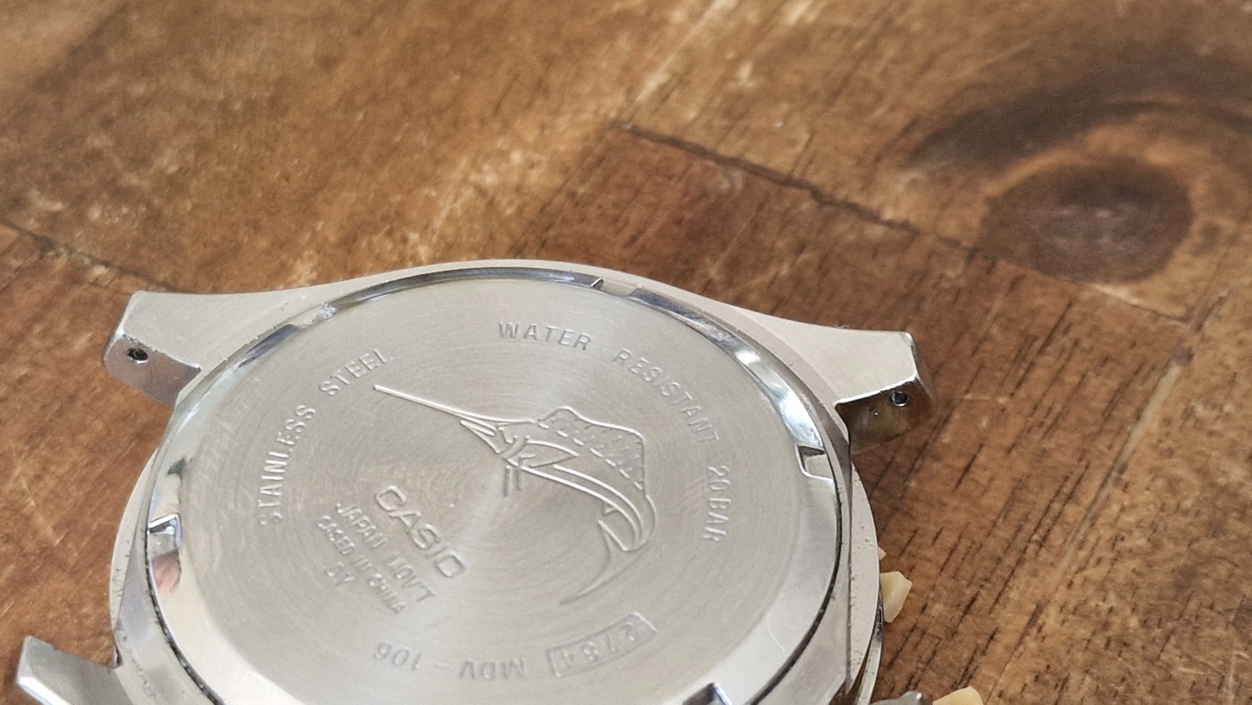

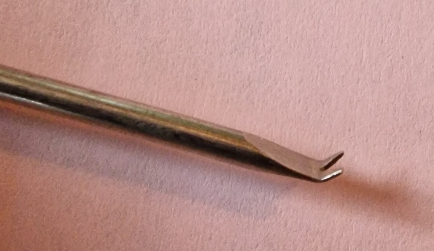

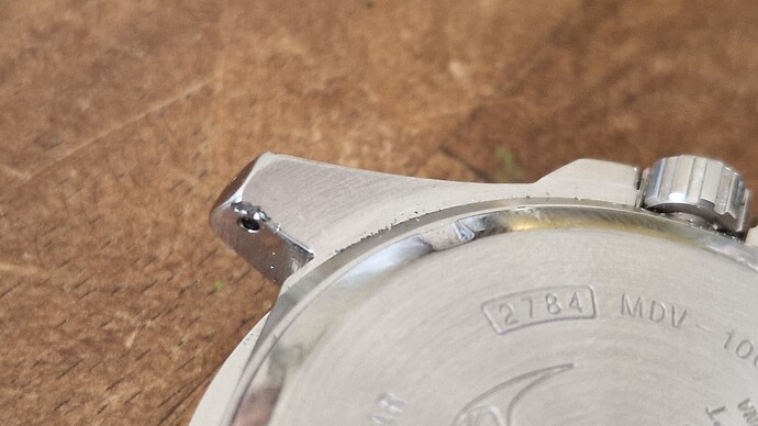

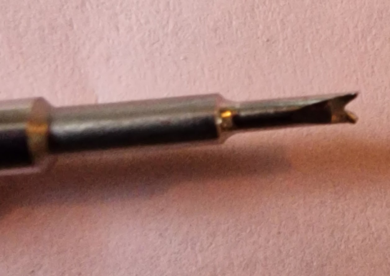

Na een stukje (Ali) gereedschap krom te hebben gemaakt en mijn Burgeon af te hebben gesleten wordt het tijd om hulp in te roepen. Ik krijg de band niet meer los omdat ik niet bij (vergeef me het niet weten van de naam) stukje kan waarmee je hem iets terugtrekt zodat je hem los krijgt. In dit horloge zit namelijk geen uitsparing in de lugs. Mijn volgende idee is de ijzerzaag of dremel… En ja, de Duro is een beater, maar dat klinkt toch iets te gek.

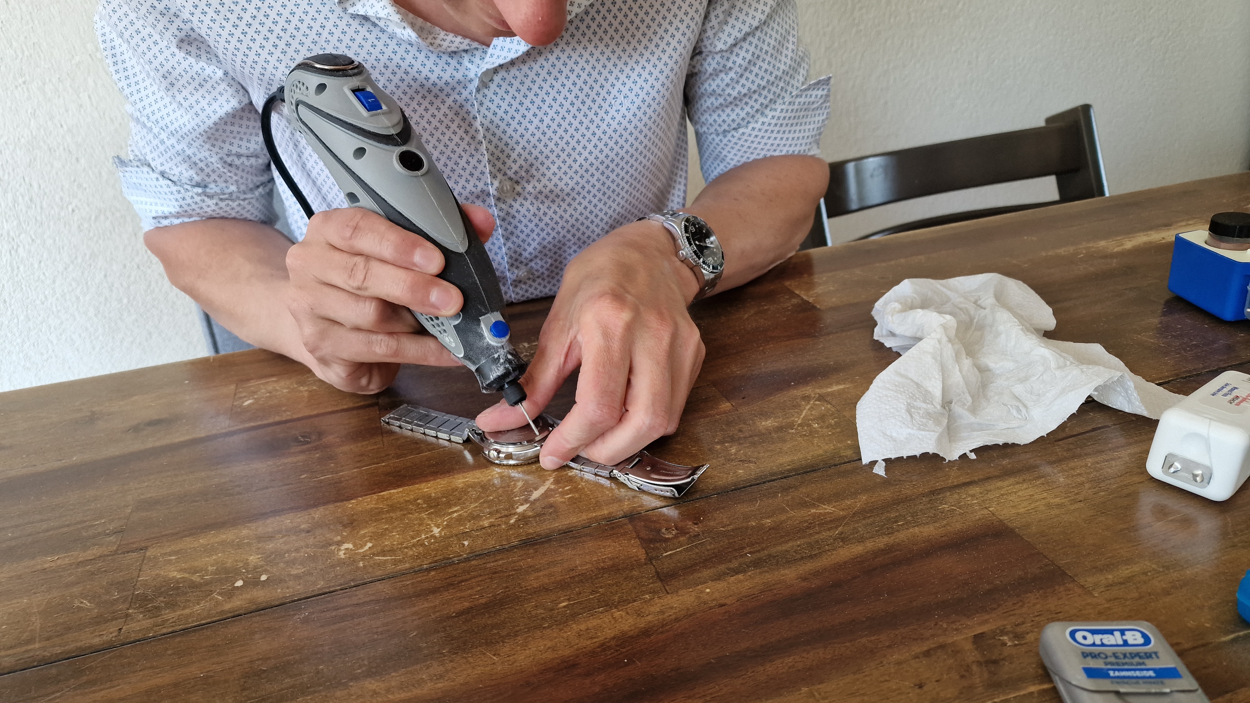

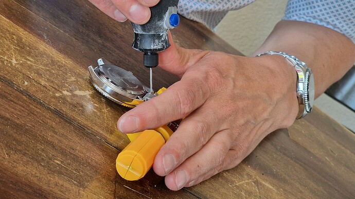

Inderdaad een Dremel en het kleinste boortje dat je kunt vinden ( 0.3mm bolfrees is de kleinste die ik heb maar met. 0.5 of 0.6 gaat het denk ik beter) en dan de pushpin doorboren totdat je hem los kan maken.
Succes ermee.
Jeroen
Thanks, dat hij dus niet meer los kan lijkt jou ook een feit?

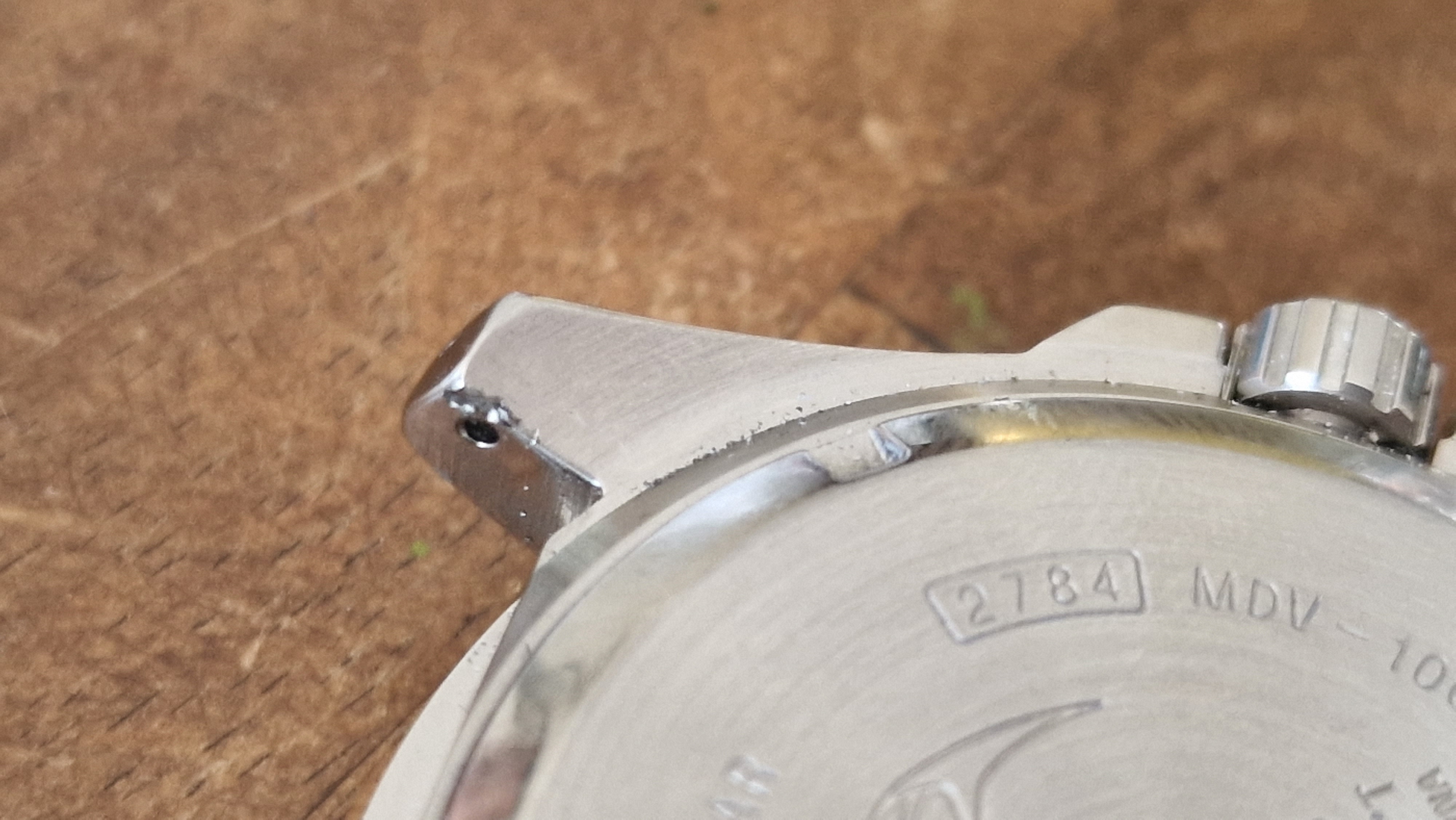

Ja je hebt vaste push pins zonder kraag gebruikt dus boren maar

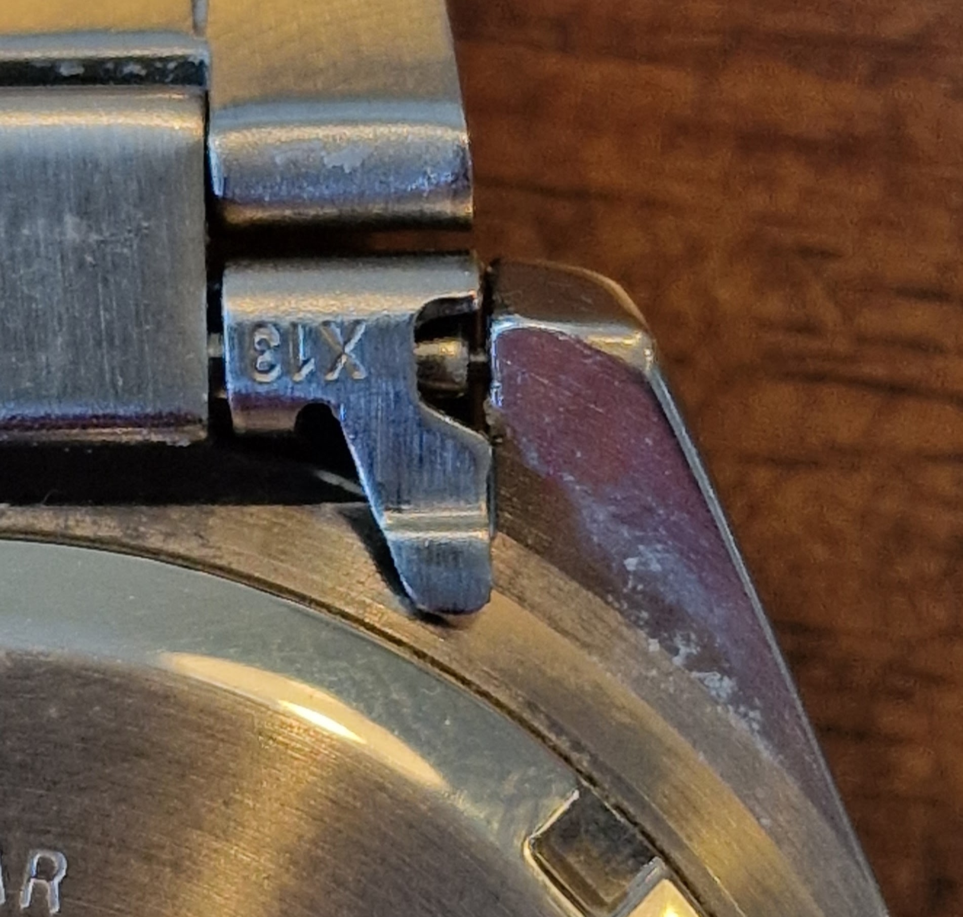

Ik zou eerst nog eens met WD40 insprayen en in laten trekken. Dan met sterke flosdraad rond de pushpin en terwijl je richting band trekt flink heen en weer jutteren. Aan de rechtse kant is het kraagje van de pushpin nog te zien. Dus flosdraad tussen kraag en lug zien te wriemelen.
Dremel als laatste optie.
Zie filmpje voor de flosdraadmethode
Flos draad werkt wel echt al meerdere lastige banden op deze manier vervangen!

Of anders gewoon even naar de horlogemaker…heb het zelf ook ooit gehad verkeerde pushpins gebruikt, kreeg het met geen mogelijkheid meer los. Hij had het in 5 min, kosteloos, voor elkaar.

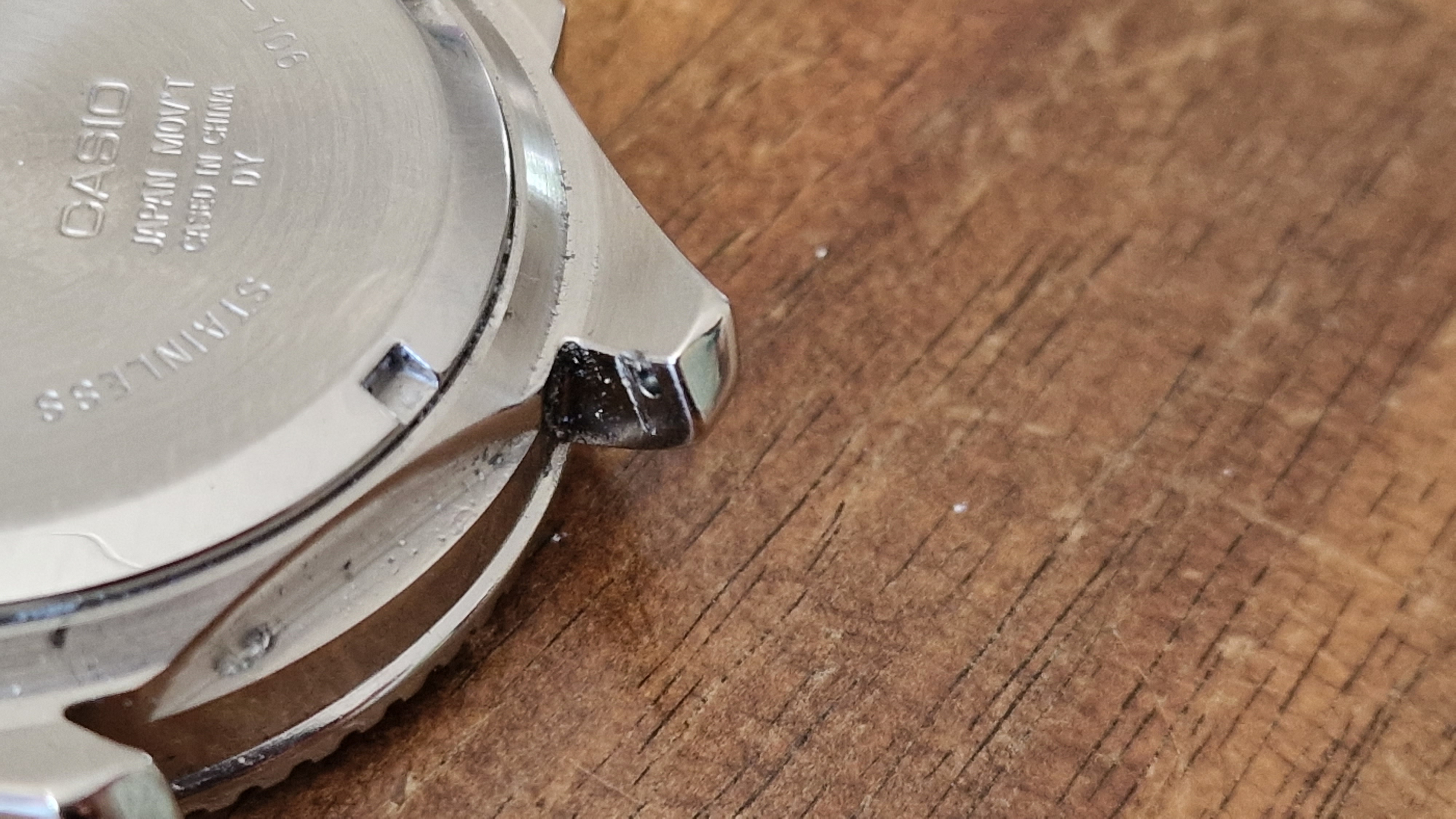

Zo, horloge buddy @Vistiaan is even langsgeweest om het op te lossen, geregeld! Schade redelijk beperkt en de band eraf!
En had je het flos draad geprobeerd op de springbar?
Je kan beter de volgende x een schroevendraaier tussen kast en pushpen zetten!
Dan schroevendraaier rustig draaien dan komt er druk op het midden van de pen en is hij zo eruit zonder beschadiging!
Zo heeft mijn horlogemaker het ook gedaan.
