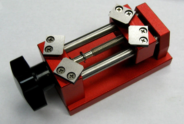

@PeterLC kreeg de bezel er niet 1-2-3 af en heeft op dit moment nog niet de juiste tool om de bezel eraf te krijgen. Hij had het over een apparaat dat het horloge op zijn plaats houd en door een ander deel te draaien een “mes” aan de onderzijde van de bezel aandrukt zodat deze eraf plopt.
Zoiets?

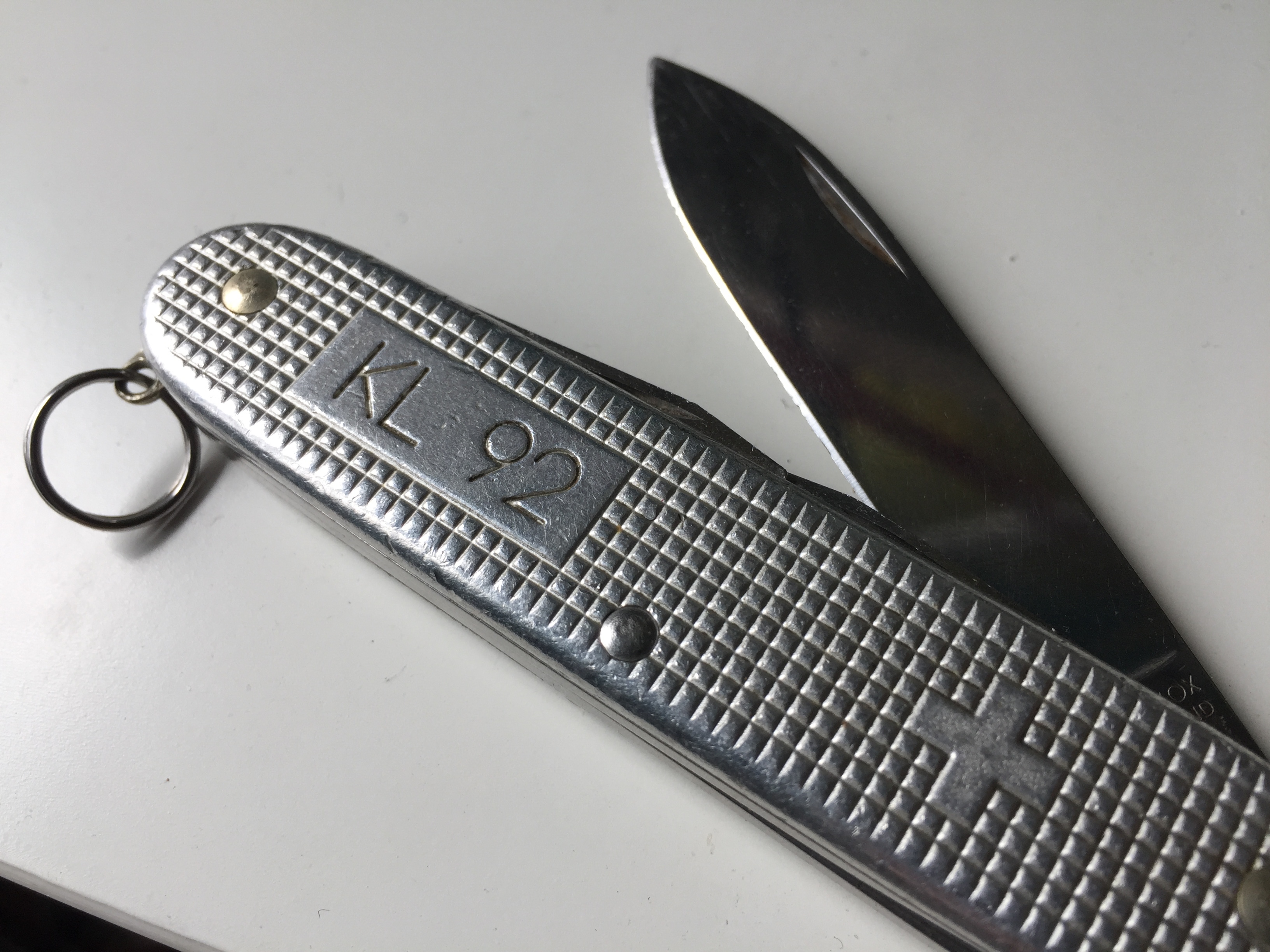

Ik gebruik gewoon deze :sweat_smile: (en een eierprikker als bezel press)

Meen je dat nou?.. een eierprikker??? :joy: TOP! :joy:
Deze werkt ook niet…

Bezel zit hier echt mega-vast. De splinters vlogen haast van de kastmessen af. Ik loop helaas nog wel 's tegen beperkingen in mijn gereedschaps-uitrusting aan… :sweat_smile:
Afgebeelde tool is meer voor duikersbezels.

@PeterLC Zoiets dan:
Precies. Wou net een post met vrijwel dezelfde pic plaatsen. :smile:
Heb je in Zwitserse en Chinese kwaliteit. Prijsverschil is aanzienlijk. Ga 's denken wat ik zal doen, er moet er sowieso wel eentje komen.
Nou, daar komt-ie hoor. Cousins maar weer 's aan omzet geholpen. Bezweken voor een Horotec. Moet 't mee lukken! :smile:
