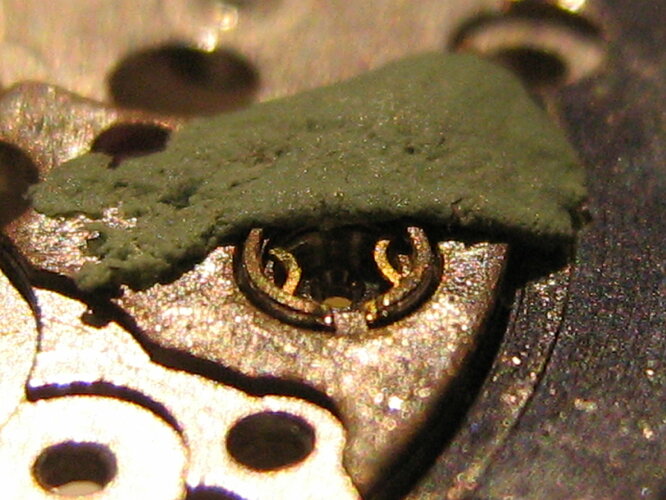

Ik ben al een tijdje zelf aan uurwerken aan het sleutelen en heb er al meerdere succesvol uit maar vooral ook weer in elkaar gezet. Echter heb ik nu een ETA 2824 liggen waar ik de jewels van het balanswiel geolied heb maar daarna de veertjes om deze vast te houden met geen mogelijkheid meer terug krijg. De eerste 2 zijn beiden weggevlogen en heb nu 2 nieuwe + een Bergeon tool aangeschaft via Cousins. Echter lukt het nu @#% nog niet.
Horloge sleutelaars hier die mij wellicht de life changing tip kunnen geven?
Het gaat om onderstaande veer

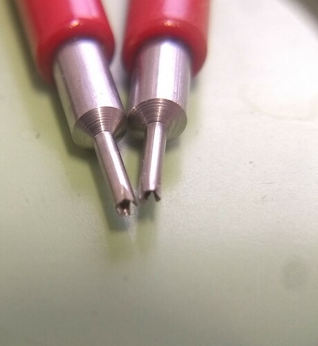

Daar bestaan speciale tooltjes voor. Cousins heeft ze wel. Je kunt echt niet zonder. :sweat_smile: Is een eitje als je daarmee werkt. Ik ga even zoeken naar een linkje - maar ik bedenk ook, dat ik volgens mij (per ongeluk) ooit twee complete sets heb gekocht. Ga ik ook naar kijken. :slight_smile:

Gebruik je de goede maat tool? ik heb hier een set (idd dubbel, een set kan weg) met drie maten.

Er zijn natuurlijk echte gereedschapjes voor. Kijk hier. 16.50 tot 38.95 BP exclusief BTW en verzendkosten.

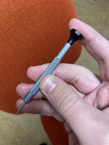

Ik heb dit exemplaar, geschikt voor een ETA2824 maar lijkt niet te passen… Ik zal morgen nog eens een poging wagen. Ben vooral bang weer de veertjes te verliezen en weer €15 en een goede 10 dagen wachten verder te zijn

Bedankt Jeroen, met dat idee kocht ik het Bergeon tooltje á €30 maar dat lijkt ook niet te werken… Ik doe waarschijnlijk gewoon iets fout
Dit zijn de horotec tools en die werken wel, de uitstekende pootjes op de veertjes zetten en draaien.
