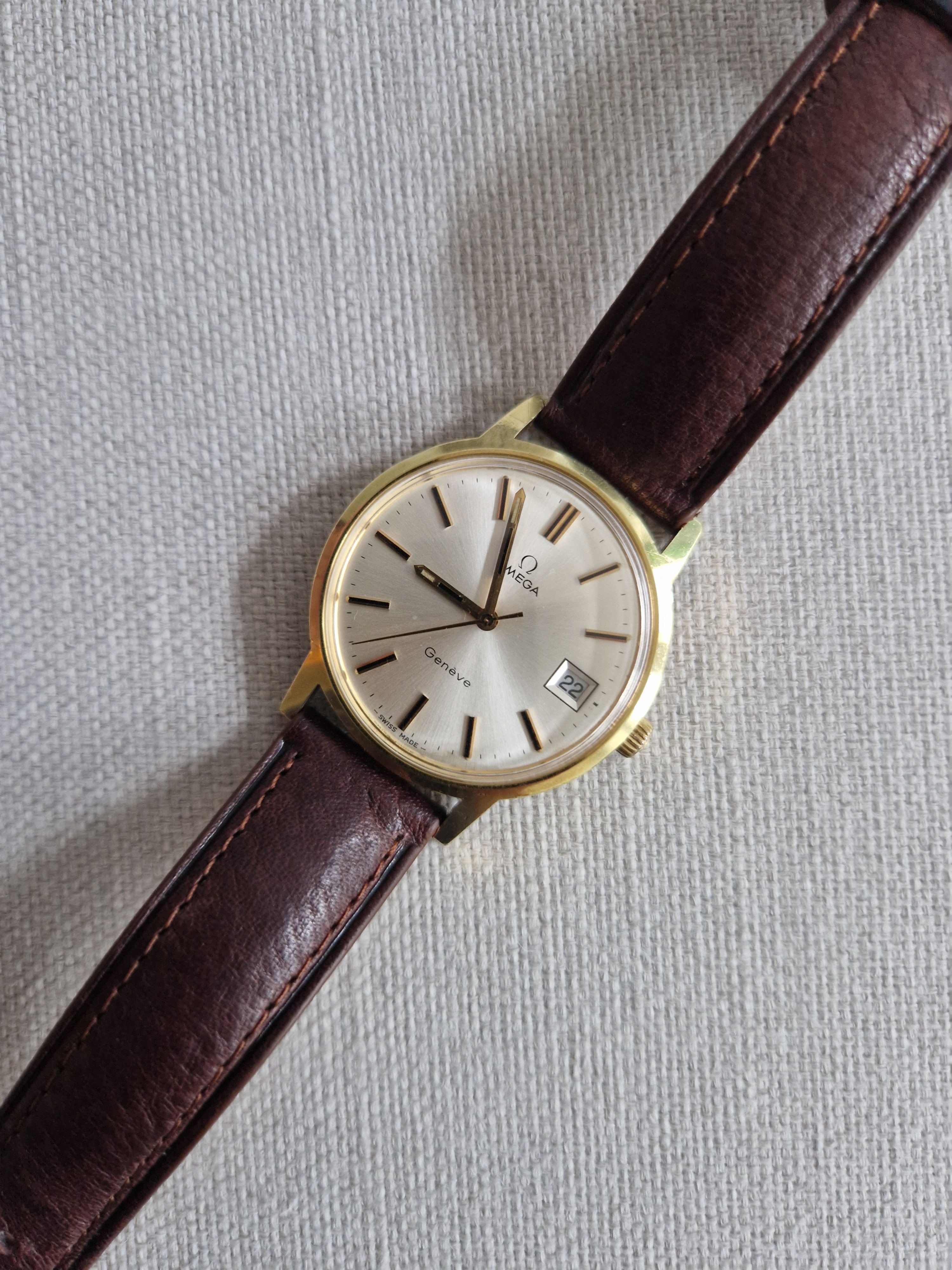

Hoi allemaal,
3 weken geleden heb ik een Omega Genève gekocht van een mede-forumlid. Ik heb het horloge sindsdien vrijwel elke dag met veel plezier gedragen, tot hij gisteren ineens niet meer liep…
Is er iemand in (of rondom) Utrecht die mij zou kunnen helpen? Of iemand die een adres weet waar ik het beste terecht kan?
Het gaat (heb ik vernomen van de vorige eigenaar) om een kaliber 1030 uurwerk. De bijgevoegde foto van het uurwerk is ook van de vorige eigenaar.

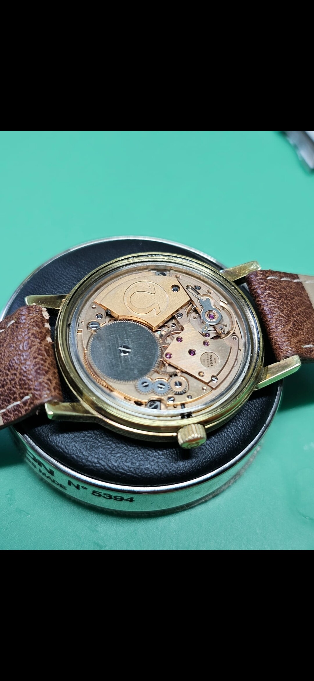

Gisteravond heb ik deze mooie Omega open gemaakt. De balans was vastgelopen, na wat speurwerk vond ik een schroefje in de windingen van de balansspiraal. En elders nog een uurwerkmontageplaatje.
Heel voorzichtig heb ik het schoefje kunnen verwijderen. En direct weer geplaatst waar het hoort.
Gelukkig heeft dit incident geen schade aan de balans opgeleverd, want de Omega liep weer perfect.
