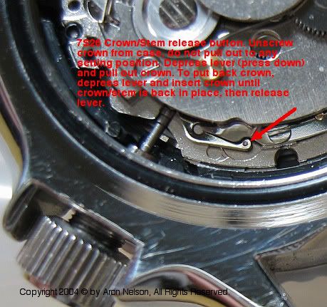

Hier onder een foto van een 7S26 uurwerk met instructie hoe de kroon te verwijderen. Het uurwerk kan er dan uit.
Wijzers de- en monteren is nog wat delicater.
Uitleg van Lucien klopt !
