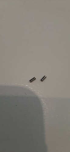

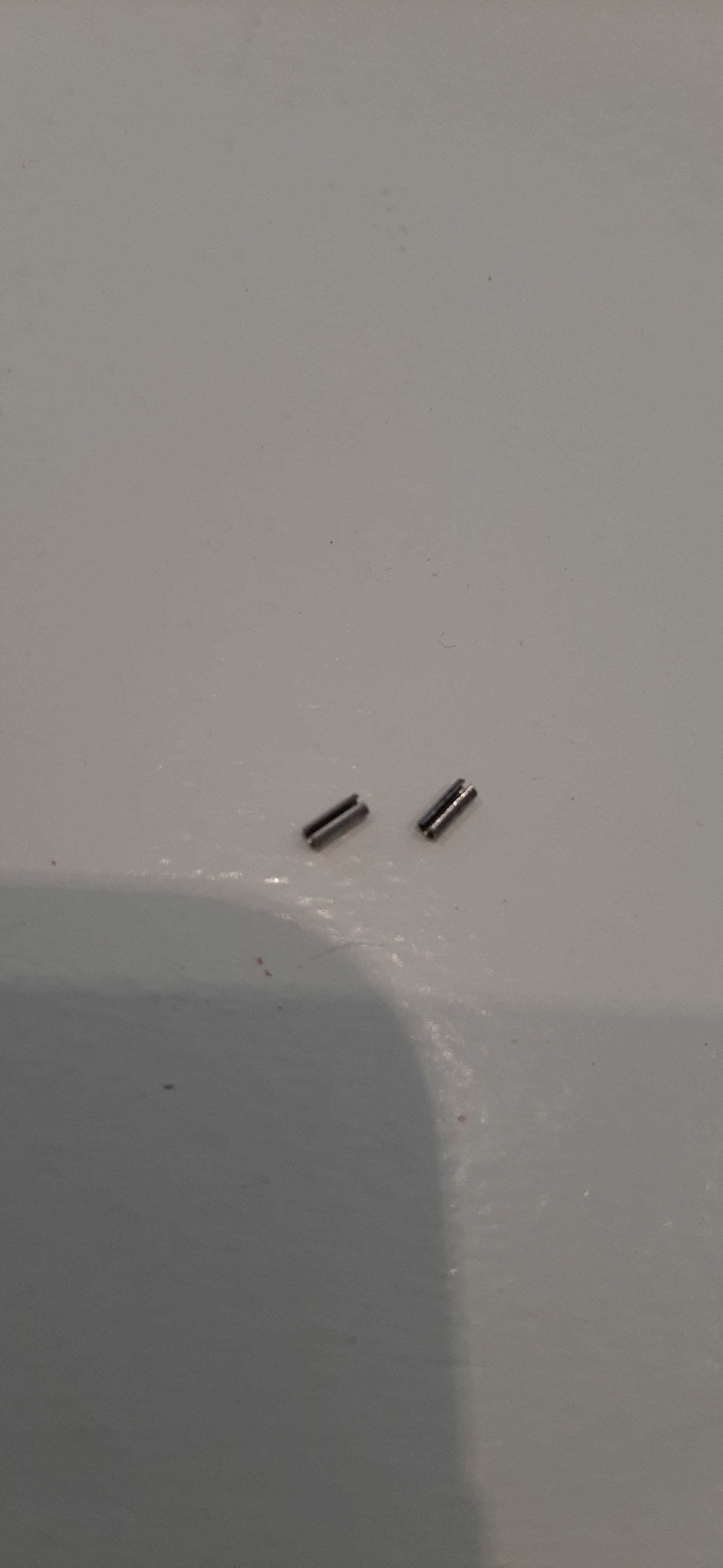

Bij het verstellen van de band van mijn NA lag dit opeens op mijn bureau. Iemand enig idee wat dit is?
Seiko? Dat zijn de busjes om de pins vast te zetten. Dus snel de band weer af en hem goed maken voordat hij van je pols ligt.

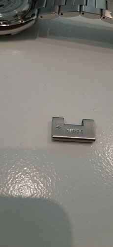

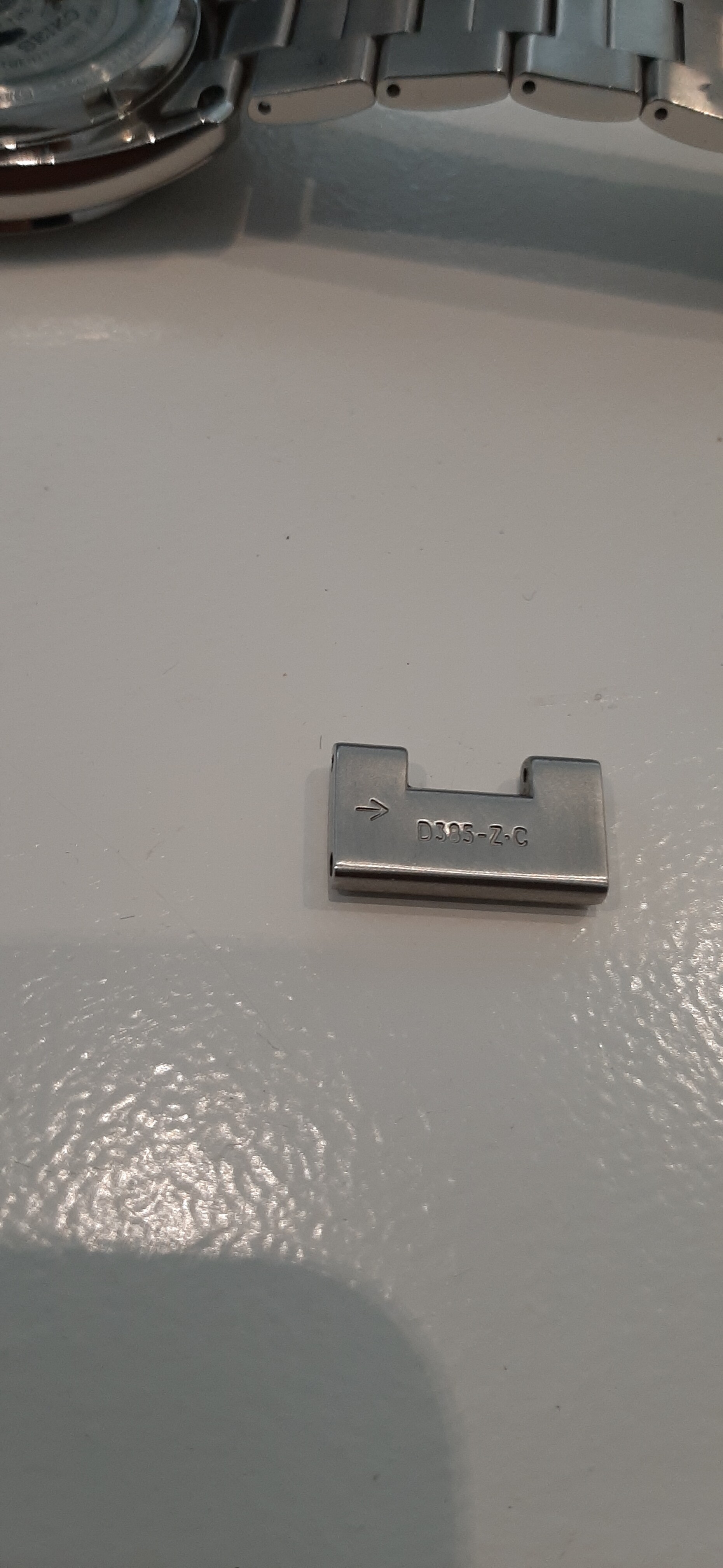

Is dat zo bij elke link? Want alleen de laatste blijft nu niet zitten.

Sorry Koekoek, die bedoelde ik, te snel gereageerd. Uithalen van een pin en colar lukt mij wel, weer goed vast erin zetten is een ander verhaal. Als je nog tips hebt?
Die met de colars in de midden schakel zijn vrij eenvoudig. Maar als je er moeite mee hebt heb je waarschijnlijk het type met de colar in de buitenste schakel?
Deze zitten in elke link die je kan verwijderen.
Meestal zitten ze in het middelste gedeelte van de link. Aan één kant is het gaatje dan net iets groter.
Op zich wel logisch dat je er twee over hebt. Eéntje ben je vergeten in de band (in de link die nu dus wat losser zit) en ééntje blijft over bij de link die je verwijderd hebt.
Wel even goed nadenken/nagaan of je nu in elke link aan je bracelet zo’n busje hebt zitten. Dit busje houd namelijk de pin geklemd op z’n plaats.
Zonder busje zal de pin er binnen de kortste keren uit vallen…
