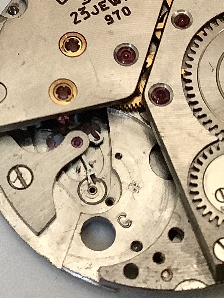

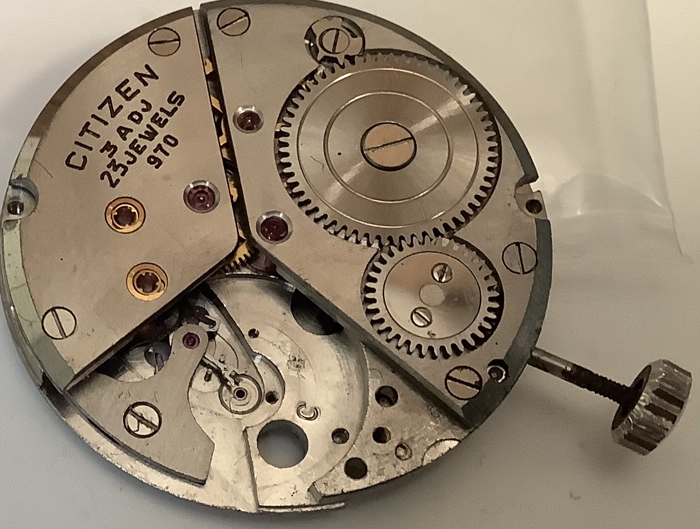

Het gedeelte dat nu in elkaar gezet is kan ik het horloge soepel opdraaien.
De horlogeveer staat door het een paar slagen op te draaien een beetje op spanning.
Er beweegt nu niets? Hoort dit zo?
Maar nu ?
Wat moet ik nu doen?

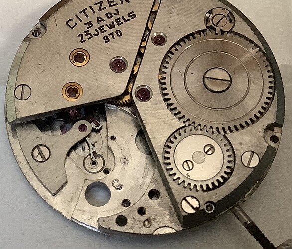

Het deel met de balansveer terug zetten, maar dan?
Als ik dit doe, zou dan het horloge meteen moeten gaan bewegen?
Of moet ik nog andere dingen doen om het horloge te laten lopen.
Ik heb de balansveer al meerdere keren terug gezet maar het horloge doet niets.
Wie kan mij in stappen uitleggen wat ik moet doen bij het terug zetten van de balansveer en waar ik op moet letten.

Plaats je de balans er wel goed in ten opzichte van het anker? zodat de impulssteen aan de juiste kant zit.

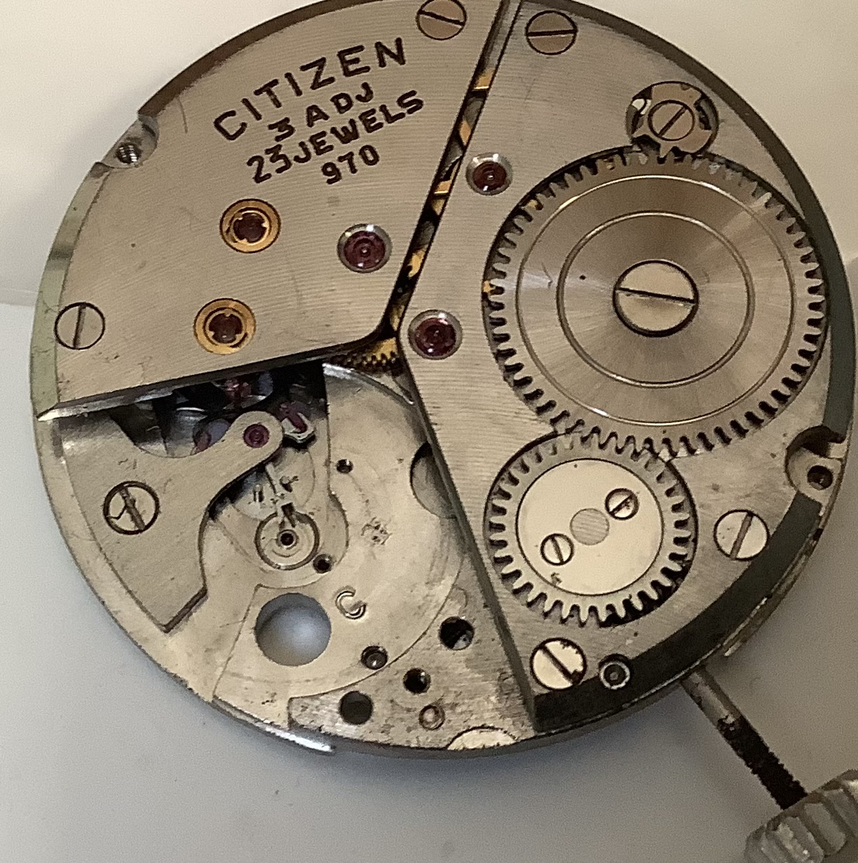

Met de vork in deze stand , zou de vork aan de rechterzijde moeten staan?
Overigens , wat zou er moeten gebeuren als ik de vork heen en weer beweeg?
Ik bedoel met de vork in deze stand zou de impulssteen rechts moeten staan ?
Springt je anker ook naar de andere kant als je er voorzichtig met een stokje tegenaanduwt?

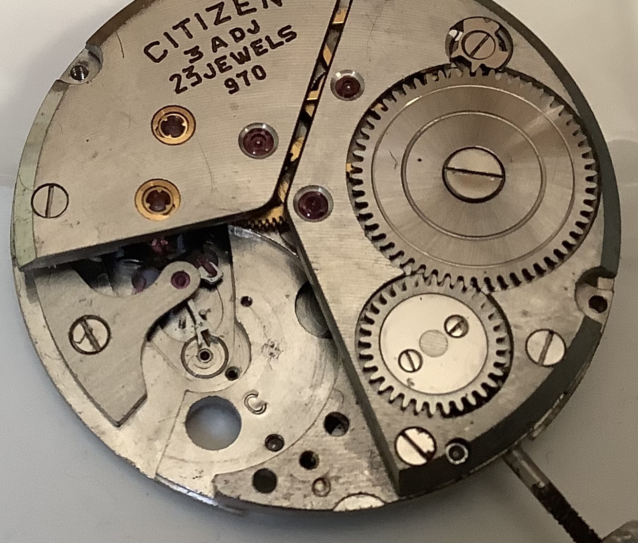

Ja, zoals Jenneke zegt! De logische volgorde is eerst veerton, dan radertrein. Dan kun je al checken of het soepel draait. Met minimaal aanraken van de veerton moeten alle radertjes draaien. DAN pas het anker plaatsen, zonder vastdraaien. Met een heel klein beetje spanning springt het anker op en neer bij aanraken.
Tot slot, bij het plaatsen van de balans goed kijken of de impulssteen ( aan de onderkant) vanaf de goede zijde in het vorkje van het anker valt. Als hij aan de verkeerde kant staat kan het balanswiel niet op en neer draaien, maar slechts 1 kant op…
