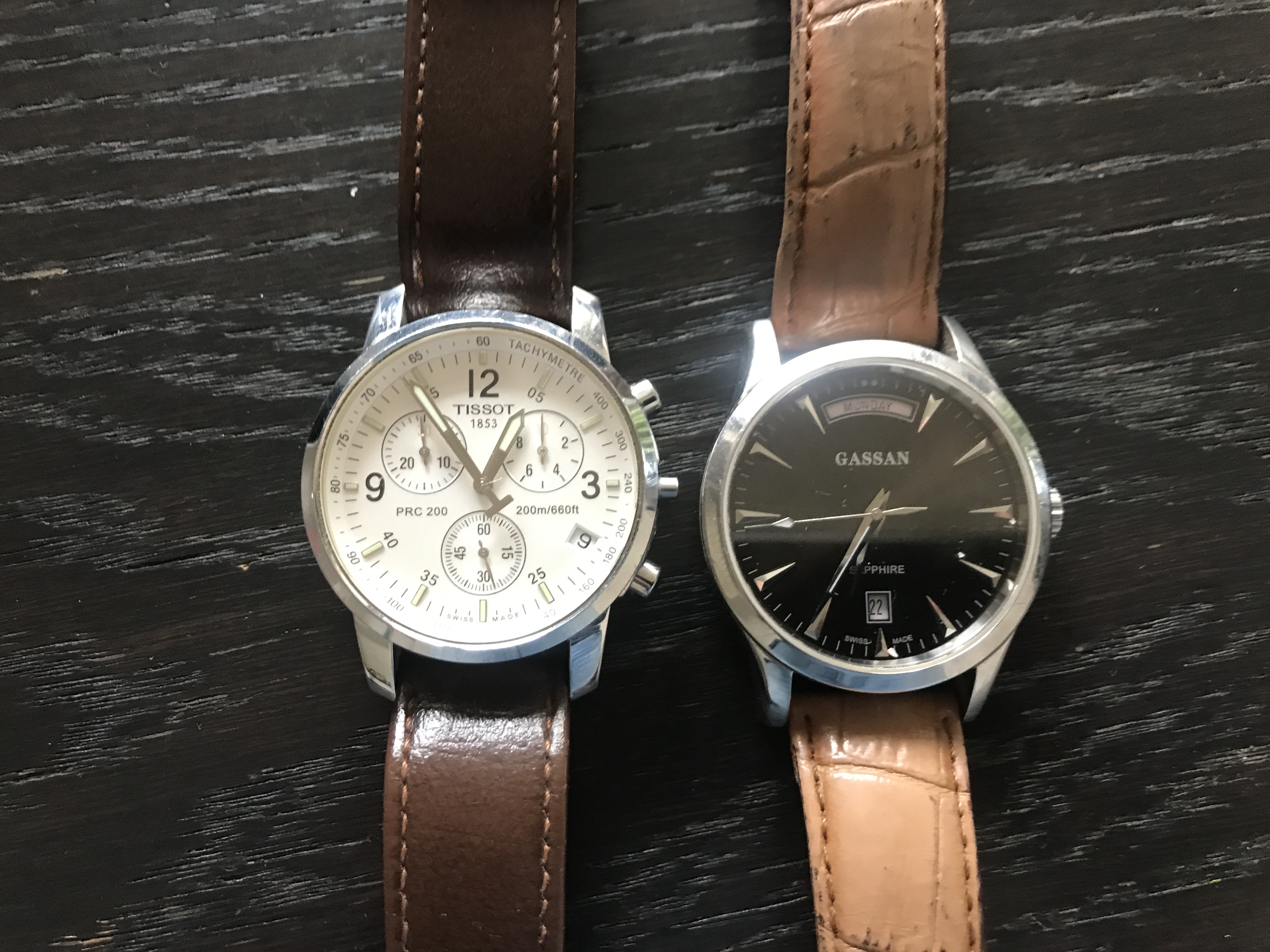

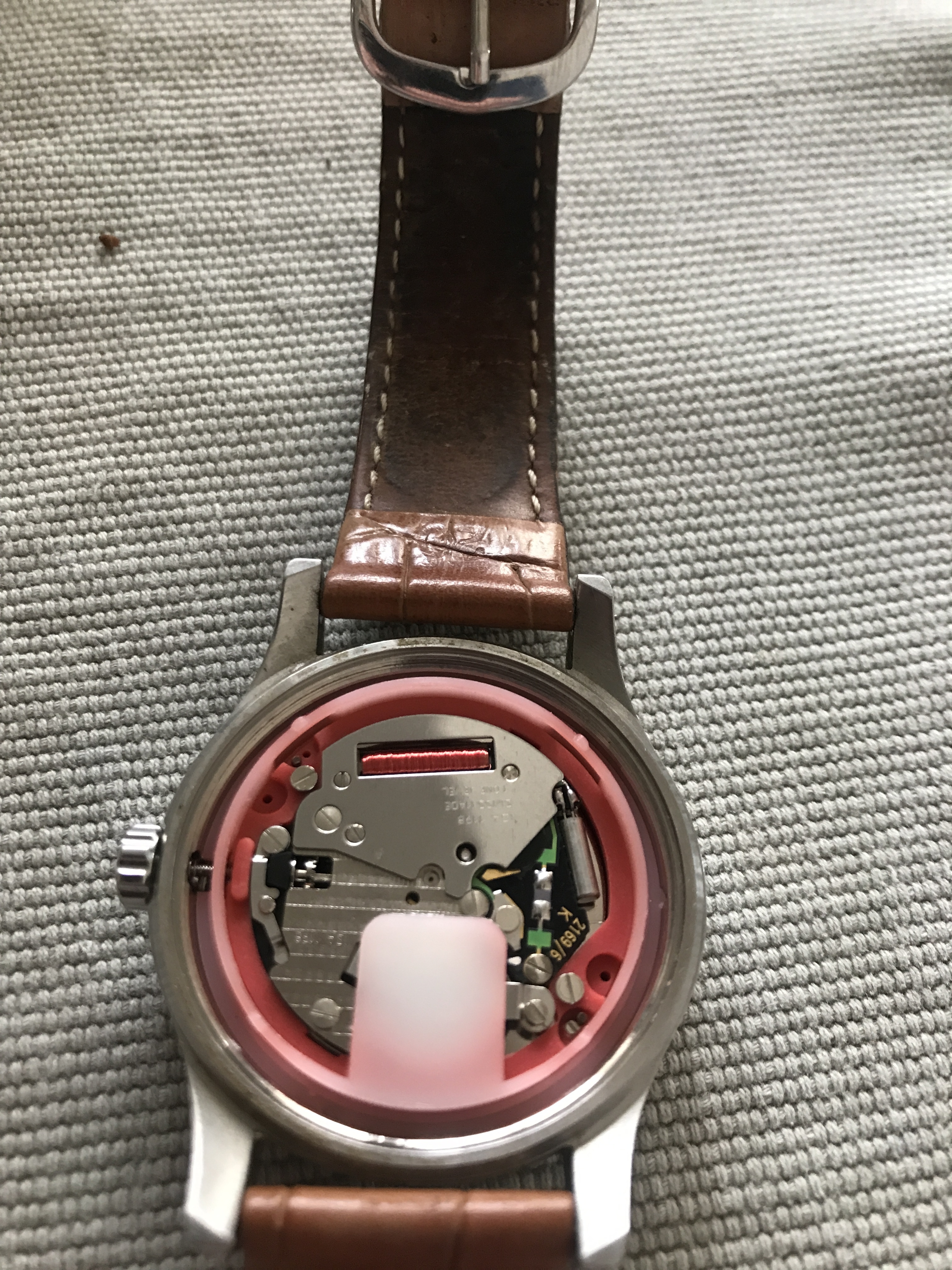

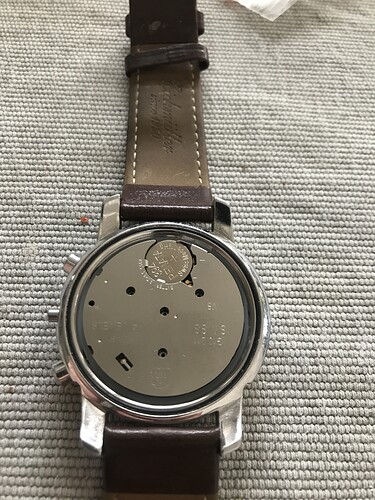

Deze 2 horloges zijn van een vriend me. Lopen niet. Ik heb de batterijen vervangen en de Gassan loopt dan wel heel even maar stopt na verloop van tijd. Tissot doet weinig. Met een van de pushers kan ik el de linker index laten draaien. Tissot mist ook nog de kroon.
Quartz is niet echt mijn ding. Vandaar mijn vraag: wat moet ik hier mee en wie kan dat evt doen. Ik ben me er van bewust dat de waarde beperkt is…

Tja. Zit wel sentimentele waarde aan
Wat wil je er zelf mee dan? Als je ze echt hersteld wilt hebben kun je een donor uurwerkje zoeken.
Links prc 200 heb ik net volledig laten servicen voor 180 euro via swatch zelf.
Service houdt in: nieuw uurwerk, wijzers, kroon, pushers en alle rubbers👌
Lees maar even het tissot only topic door, veel mensen die plezier hebben van dit horloge.
De huidige prc lijn begint vanaf 350/400 euro?
Dus die is het zeker waard en gewoon een erg leuke chrono.
De gassan heb ik geen kennis van😊

Het uurwerk in de Gassan is een ISA 1198/42 Quartz Watch Movement Day/ Date
$24.95
Deze heeft een iets andere opstelling wat betreft dag en datum.
De Tissot PEC 200 heeft een:
ETA G10.211 / 212 Quartz Watch Movement 13 1/4´´´ Date 3:00
Product no.: AOG10.211H
delivery time: approx. 2 days
59.00 €

Inca:
Date 3:00
Pas op de Tissot heeft de datum op 4uur de kans is dat die dan niet netjes in het venster staat
