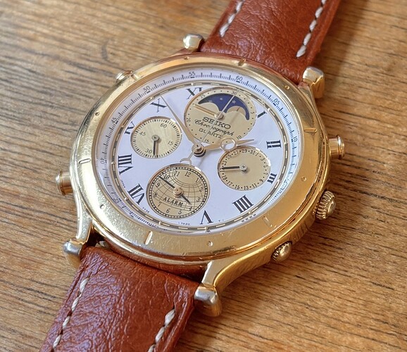

Hallo,
Ik heb een (in mijn ogen) waanzinnig mooie Seiko age of discovery moonphase aangeschaft. Nu is de chronograph functie ermee gestopt. Gebruik ik dit ooit? Nee, maar ik het fijn dat alles werkt. Waar kan hiervoor terecht of kan/wil iemand mij hiermee helpen?

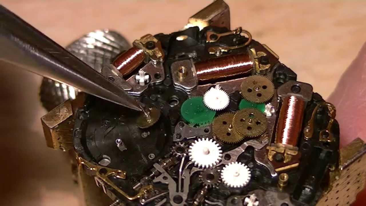

7T36 zijn geen vervangende uurwerken meer voor, is zeker nog te repareren/ servicen, nog beperkt onderdelen verkrijgbaar.
Klachten lijken op vervuiling van aandrijving ( rotor/stator)

Ziet er niet heel complex uit, wel veel plastic. :confused:

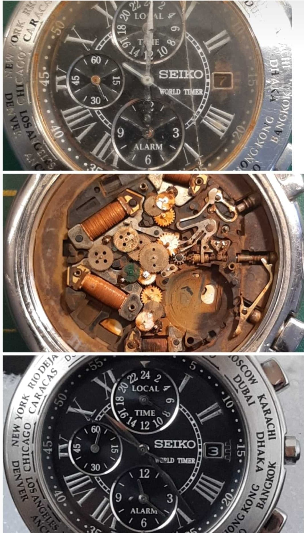

Deze was wel extreem, maar loopt na vervanging van alle metale delen weer
Het is inderdaad een hoop plastic
