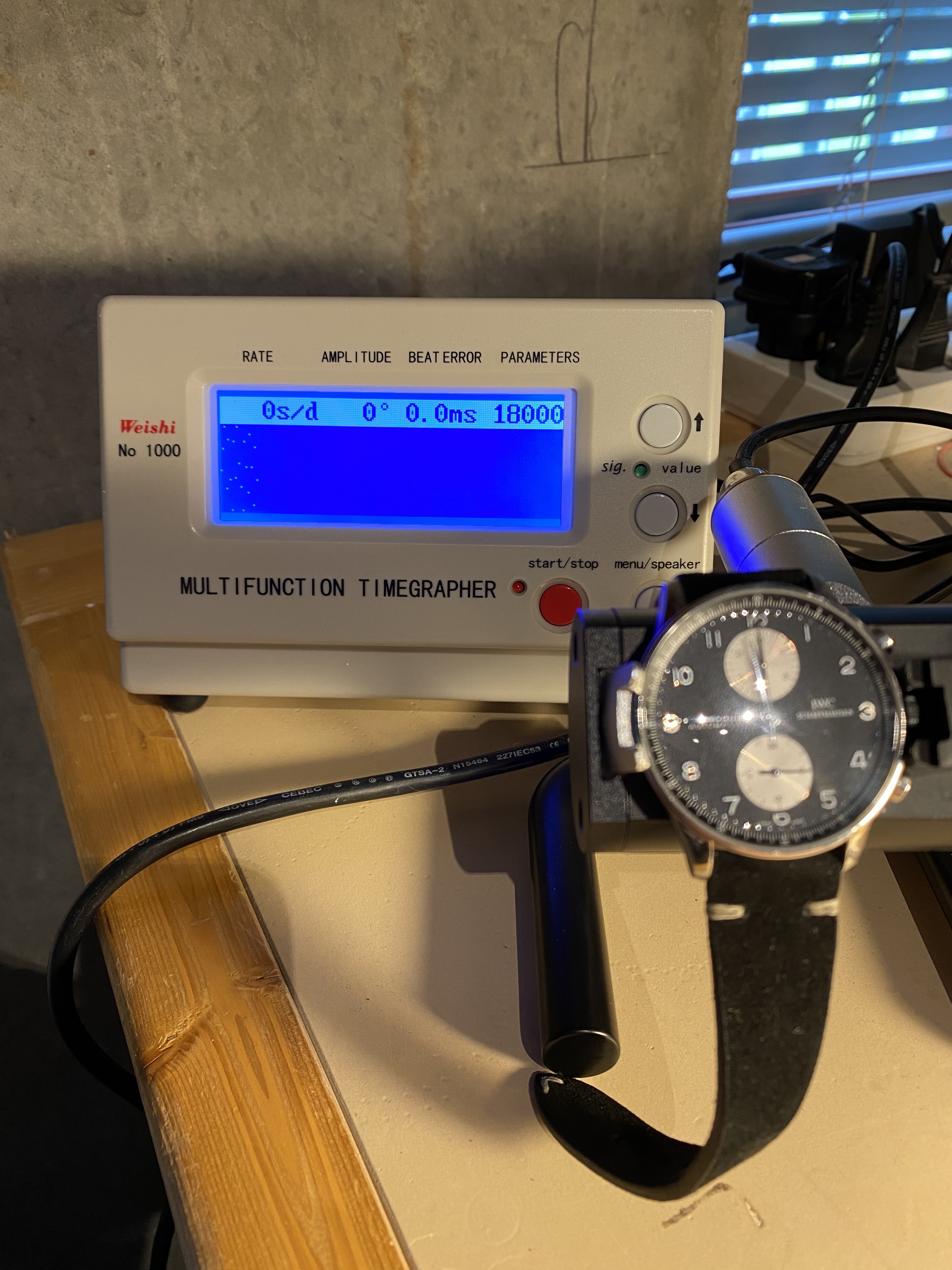

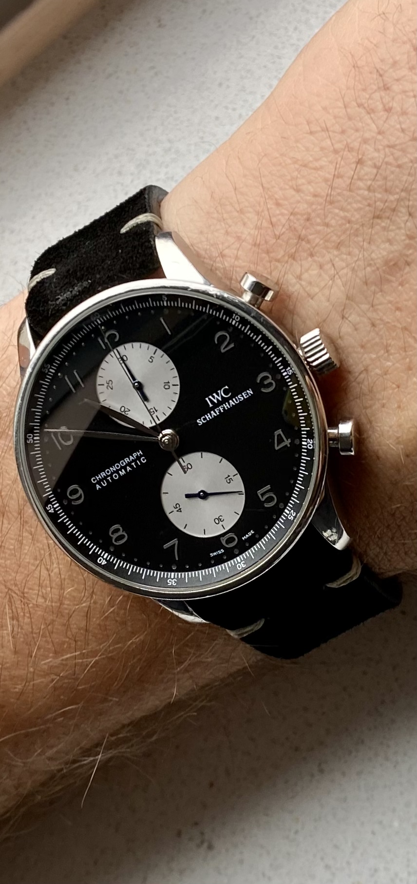

Ik heb een IWC met nog het oude ETA 7750 Caliber erin. Nu heb ik sneeuw en hij loopt veel te snel. En valt soms stil. Vanwege het extra radar element wat IWC eraan toegevoegd heeft ( waardoor het uurwerk een lage amplitude zou hebben ) hebben 2 horlogemakers mij gezegd. : dit doen wij helaas niet.
Iwc rekent 700/800 € voor servicebeurt.
Mijn vraagt.
Is er een andere oplossing ? Kan ik zelf wat afstellen wellicht ?
Ik hoor graag jullie mening en adviezen.
Gr René

Niks bijzonders hoor, juiste smering anders kan het seconde gedeelte inderdaad zorgen voor een flinke daling in amplitude.
Voor een goede horlogemaker is dit uurwerk geen probleem en anders naar een IWC gecertificeerde horlogemaker die zit hier ook op het forum.
De sterrenhemel op de Timegrapher wordt meestal veroorzaakt door het raken van de balansveer een het uurwerk (kloof of platne). Deze moet dan weer ‘rechtgezet’ worden.
Lijkt mij niet waarschijnlijk bij dit uurwerk, eerder magnetisme of windingen van de spiraal die elkaar raken.

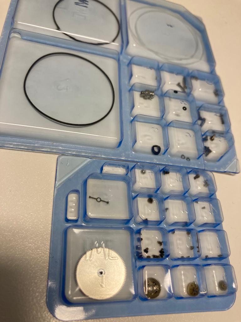

Kost € 620,- inclusief alle pakkingen en een berg uurwerk onderdelen die preventief vervangen worden. Polijsten is een optie die niet verplicht is.
De kleine seconde op 6 uur kan inderdaad vaak problemen veroorzaken en zelfs het horloge tot stilstand brengen.
Ik ben die gecertificeerde IWC horlogemaker en na revisie is de garantie 2 jaar. Dus niet even spoelen en zo weer in elkaar zonder pakkingen etc.

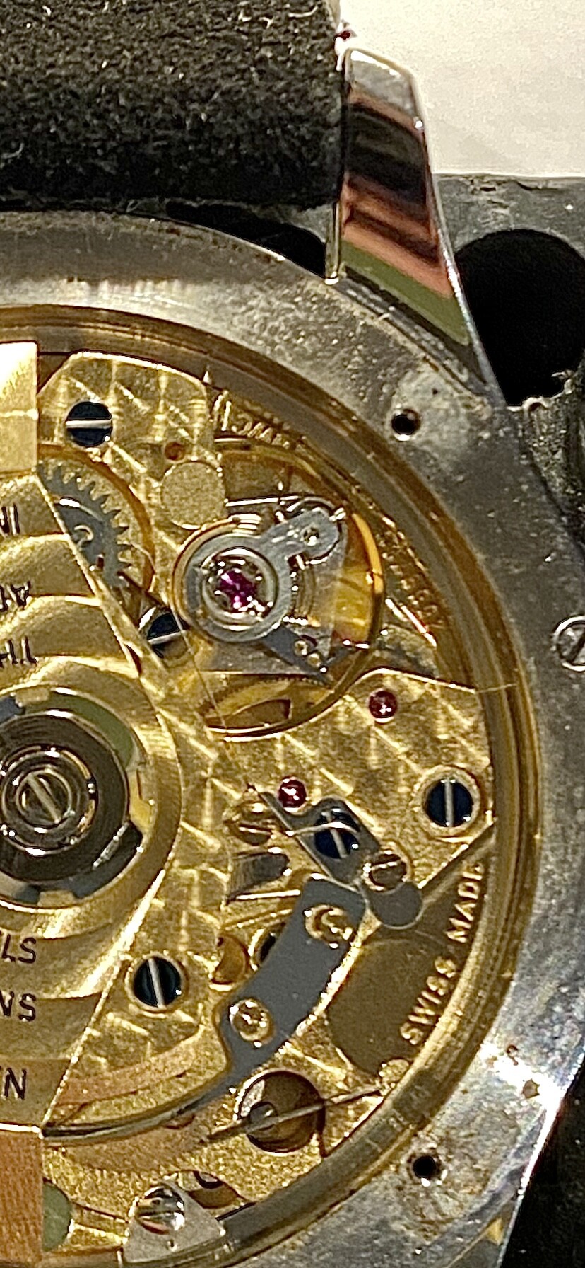

Heeft deze een zichtbodem? Dan is de kans op magnetisme hier vrij groot. Glas houdt weinig tegen wat dat betreft… …met sterke vergroting zie je in dat geval de spiraal-windingen al “kleven”, als dat het inderdaad is - vrij grote kans.
Nee, geen doorzichtige bodem.
