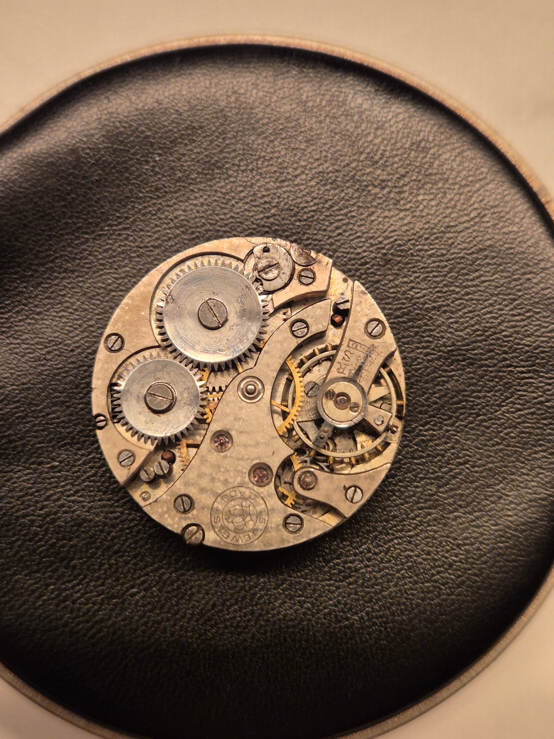

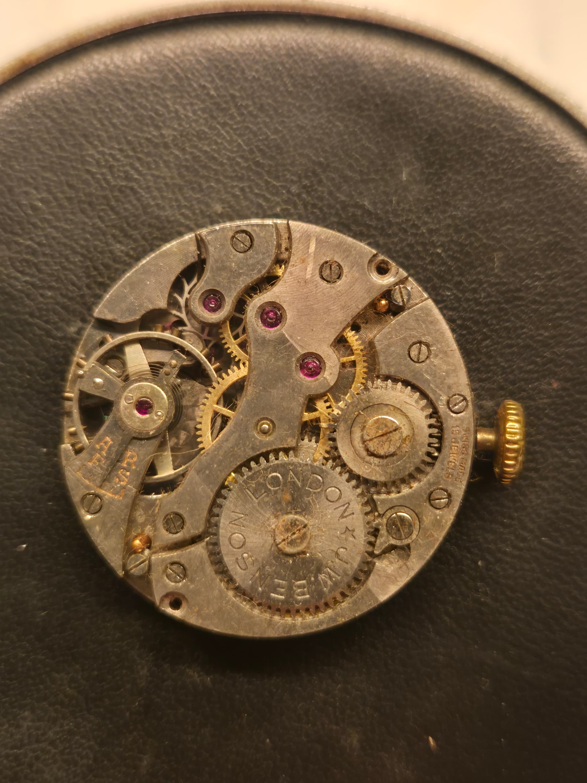

Ik heb een lotje met 13ligne kalibers binnen gekregen voor mijn trench horloge verzameling. Een leuke puzzel voor de avonduurtjes om te kijken wat voor kalibers er tussen zitten.
Nu zat onderstaand uurwerkje ertussen waarbij ik er vanuit ga dat het een FHF-5 is.

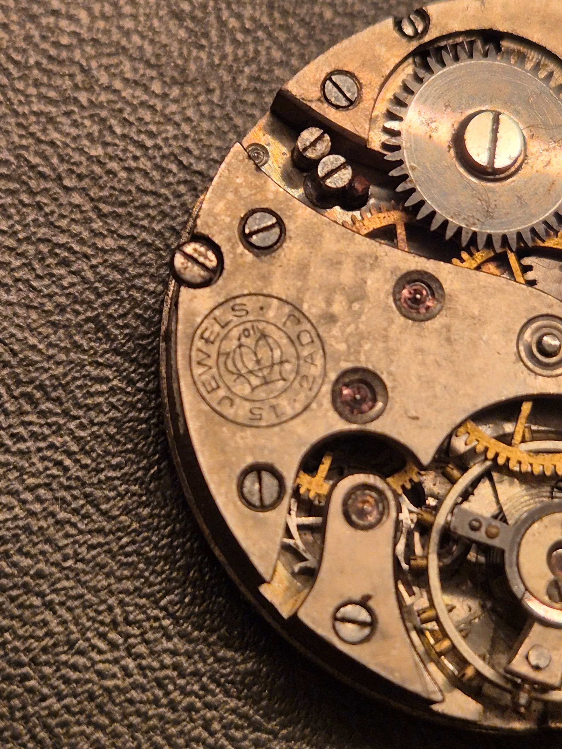

Alleen kan ik het merkje wat er ook bij opstaat niet plaatsen:
Of is dit toch de stempel van Ernest Borgel et Cie?
Ik zie er een kont in :joy:
Maar het zal vast wel een serieuzere betekenis hebben…
Mikrolisk:
Uit Fleurier. Mogelijk FEF-uurwerk ? Ik ken het i.i.g. (nog :slightly_smiling_face:) niet.
Bovet was een horlogemaker die interessante aanpassingen/modificaties van uurwerken gemaakt heeft.

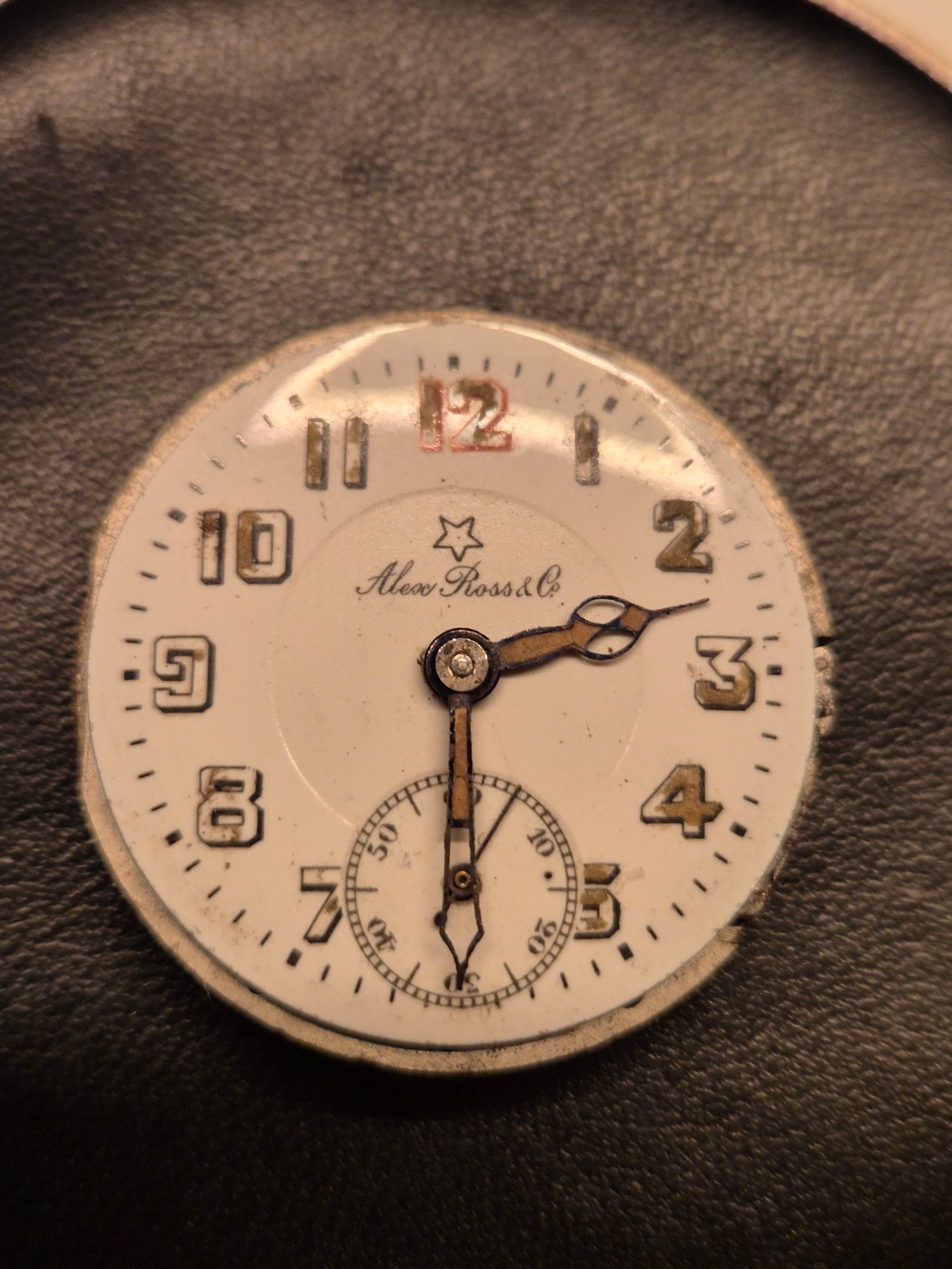

Kun je ook een foto van de wijzerplaatkant plaatsen?
De vorm van de tiretteveer (als die er is) is gewoonlijk erg behulpzaam bij het uitelkaar houden van kalibers die erg op elkaar lijken.
Ik zal binnenkort de wijzerplaat eraf halen, maar dat heeft enige voorbereidingen nodig ivm radium
Inderdaad,

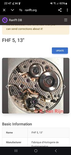

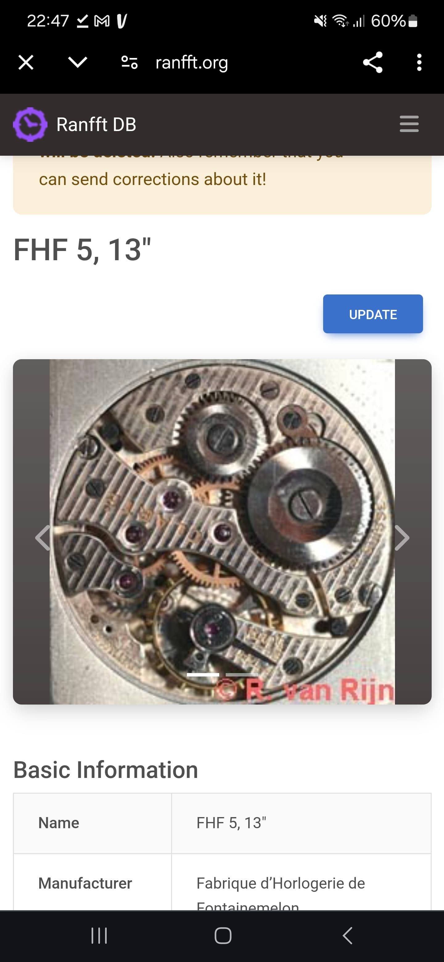

Zoals ik aangaf, is het volgens ranfft een fhf-5
Bij het uurwerk van Ranfft zit de cliquet (geen idee hoe dat in het Nederlands heet) op een heel andere plaats dan bij jouw uurwerk.
Dus heb ik mijn twijfels mbt FHF5
Na het weekend kan ik eens kijken of ik iets kan vinden
Daar sluit ik me bij aan.

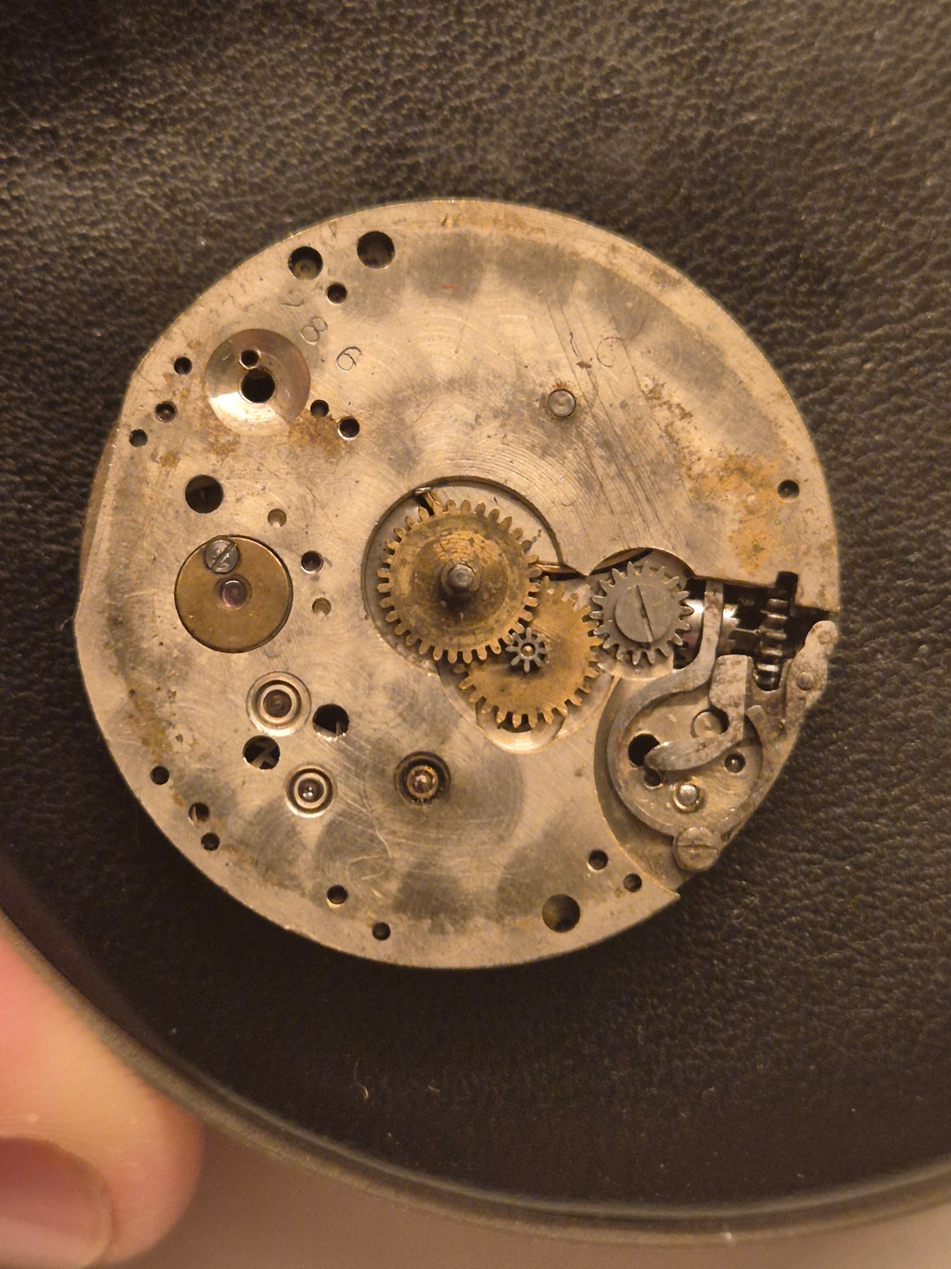

Verrek ja, ik haal 2 uurwerkjes die ik heb liggen door elkaar qua kaliber
Fhf5 hoorde bij deze
Flume heeft niets te bieden en Ranfft ook niet helaas.

AS 137 was mijn eerste gedachte bij dit plaatje. Maar die is op sommige punten toch anders…
