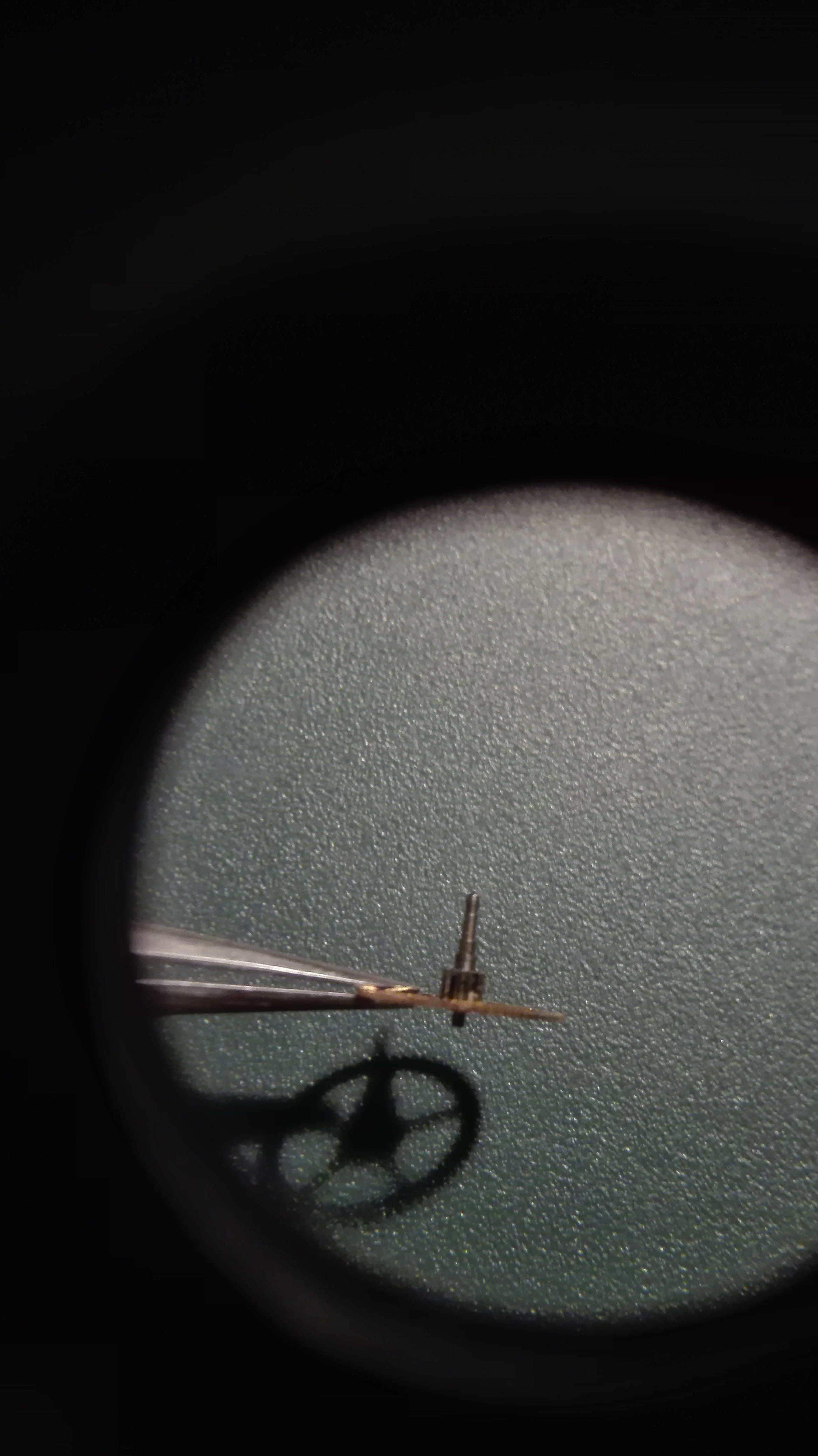

Een goeie foto maken van alleen datgene waarover het gaat zou wel helpen zodat de specialisten je beter kunnen helpen. Is al meermaals gevraagd. Ik zou dat dus toch wel doen.
Volgens mij heb ik dit al gedaan?
Zie hier het probleem:
Ik heb geen microscoop, dus duidelijker dan dit kan het niet…
Dat zou kunnen… Bedankt voor je nuttige input! Ik ga even rustig over nadenken hoe ik dit probleem aan ga pakken en of ik überhaupt wel doorga met dit project.
Je kan de foto door een loep maken :wink:
Ja, dat zou eventueel kunnen :smiley: Ik ga er morgen maar weer eens verder mee. :roll_eyes:

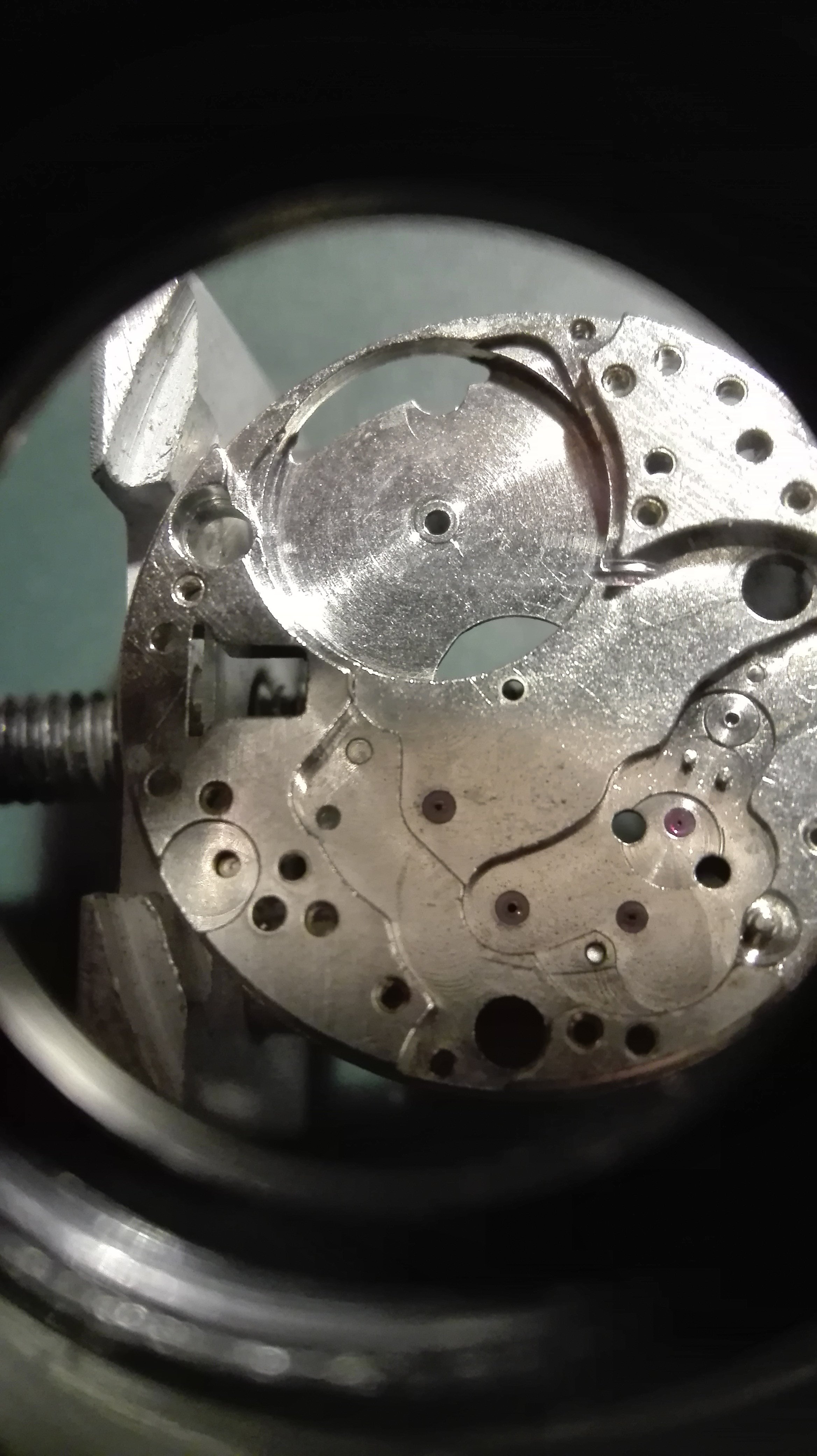

Maak ook eens een foto van de as en het gat svp. Lieft door een loepje.
Het zou natuurlijk mooi zijn als je erachter komt wat het probleem is maar mocht het echt niet lukken kun je ook het donorwerk als basis gebruiken met de Pontiac raderkloof.
Ik moet even kijken welke opties mogelijk zijn. De Pontiac raderkloof paste er juist niet goed op :confused: Echt balen dat een uurwerk waar je al zo lang mee bezig is zo hard tegenwerkt. Ik weet hoe ik het uurwerk moet monteren, heb er alleen nog niet de kans voor gehad om het te bewijzen en te laten zien dat ik hem lopend kan maken

Maar deze foto’s zijn niet scherp genoeg.
Nagenoeg hetzelfde als wat @koekoek aangeeft.

Waar en waarom is het oude centrumrad gebroken? Kun je daar ook een foto van plaatsen.
Als het geen bezwaar is voor de maker van dit topic, zal ik ook een suggestie geven.
Het beste is om eerst de beide diameters op te meten van de schacht van de as die in het tapgat moet. Dan kan je al zien of de raderen wel of niet gelijk zijn.
Ook is het dan verstandig om de beide tapgaten op te meten, dan zie je ook of die gelijk zijn.
Dat doe je met een kaliber, tenminste als je die hebt.
Als blijkt dat het nieuwe centrumrad een fractie te dik is, dan kan je in de draaibank de schacht op maat maken.
Wat je natuurlijk ook kan doen is de platine van de donor te gebruiken in plaats van de oude.
Stomme vraag… kun je zien of je enkel het centrumrad hebt of dat er een bus is meegekomen van de donorplatine? De foto’s zijn niet scherp genoeg om het te zien. Overigens niet opgeven…de kuns bij horlogereparaties zit hem in observeren en niet opgeven!
