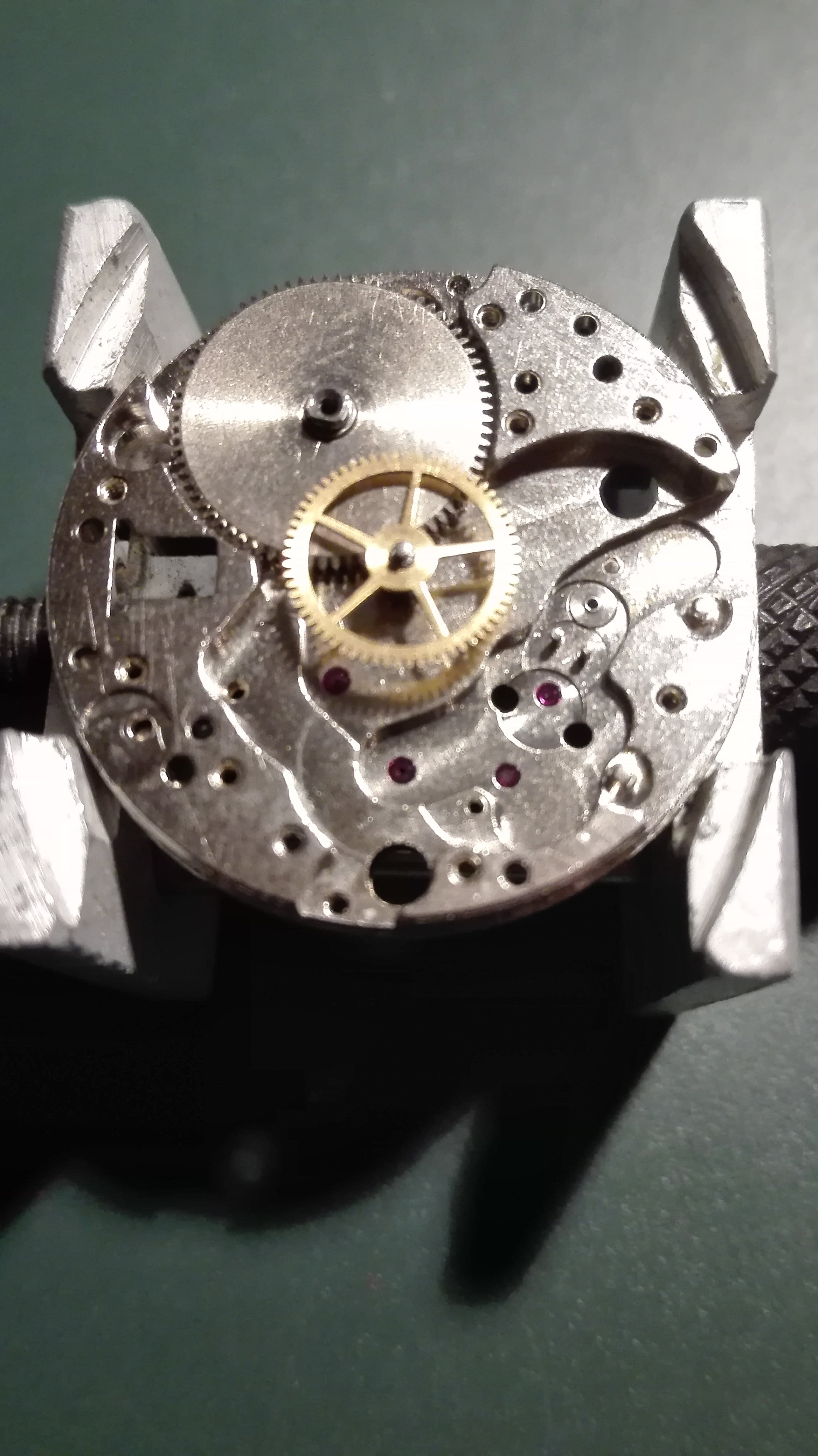

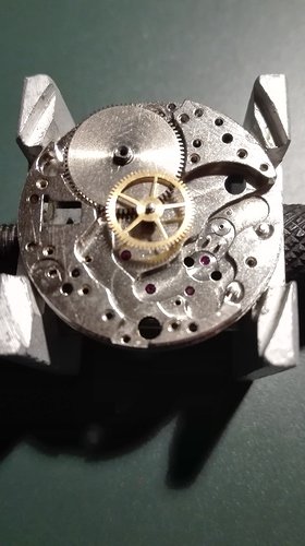

Omdat het centrumrad van een uurwerk van een van mijn projectjes was afgebroken heb ik afgelopen week een donoruurwerk van een forumlid overgenomen. Ik heb het donoruurwerk gedemonteerd en probeer nu het uurwerkje weer op te bouwen. Ik heb de veerton olie gegeven en in het uurwerk geplaatst en plaats vervolgens de raderen. Bij het centrumrad merk ik dat het ronsel maar tot een bepaalde hoogte in het gaatje gaat. Het lijkt net alsof de diameter iets groter is, terwijl het identiek dezelfde uurwerkjes zijn. Als ik de raderkloof plaats blijft deze er ook schuin op liggen. Ik durf niet het centrumrad er met kracht doorheen te duwen. Kan iemand mij helpen? Ik word een beetje gefrustreerd dat het vorige keer wel lukte en nu opeens niet meer. Ik weet hoe ik het uurwerk in en uit elkaar moet halen maar telkens werkt er iets tegen…
Foto’s voor verduidelijking:
(Niet heel duidelijk zichtbaar, maar het centrumrad hoort op de veerton te liggen, maar steekt er enkele mm’s bovenuit.)
Alvast bedankt!

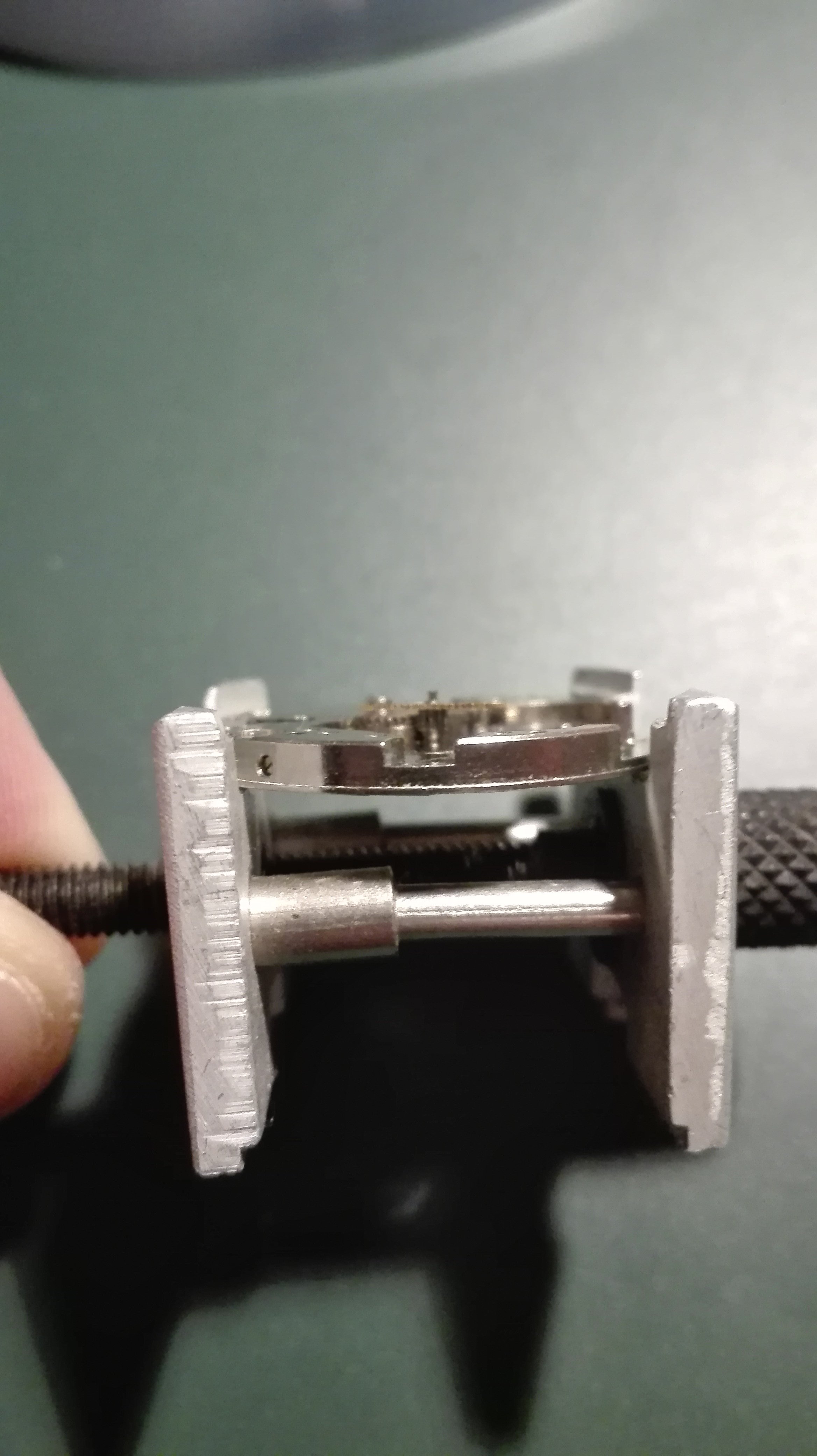

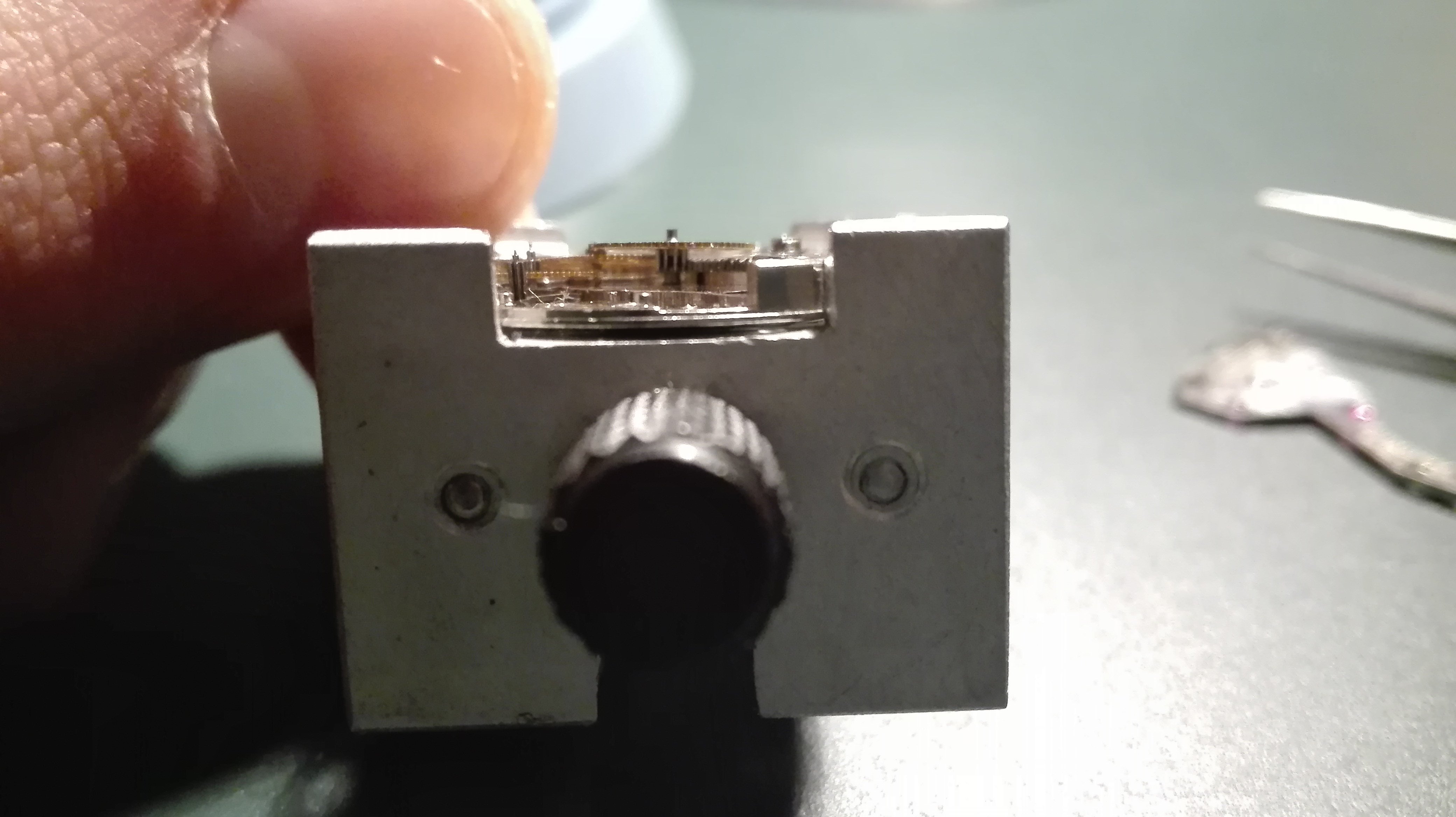

Heb je het uurwerk omgedraaid om te zien of de centrale as iets boven de cannon pinion uitsteekt of op dezelfde hoogte zit?

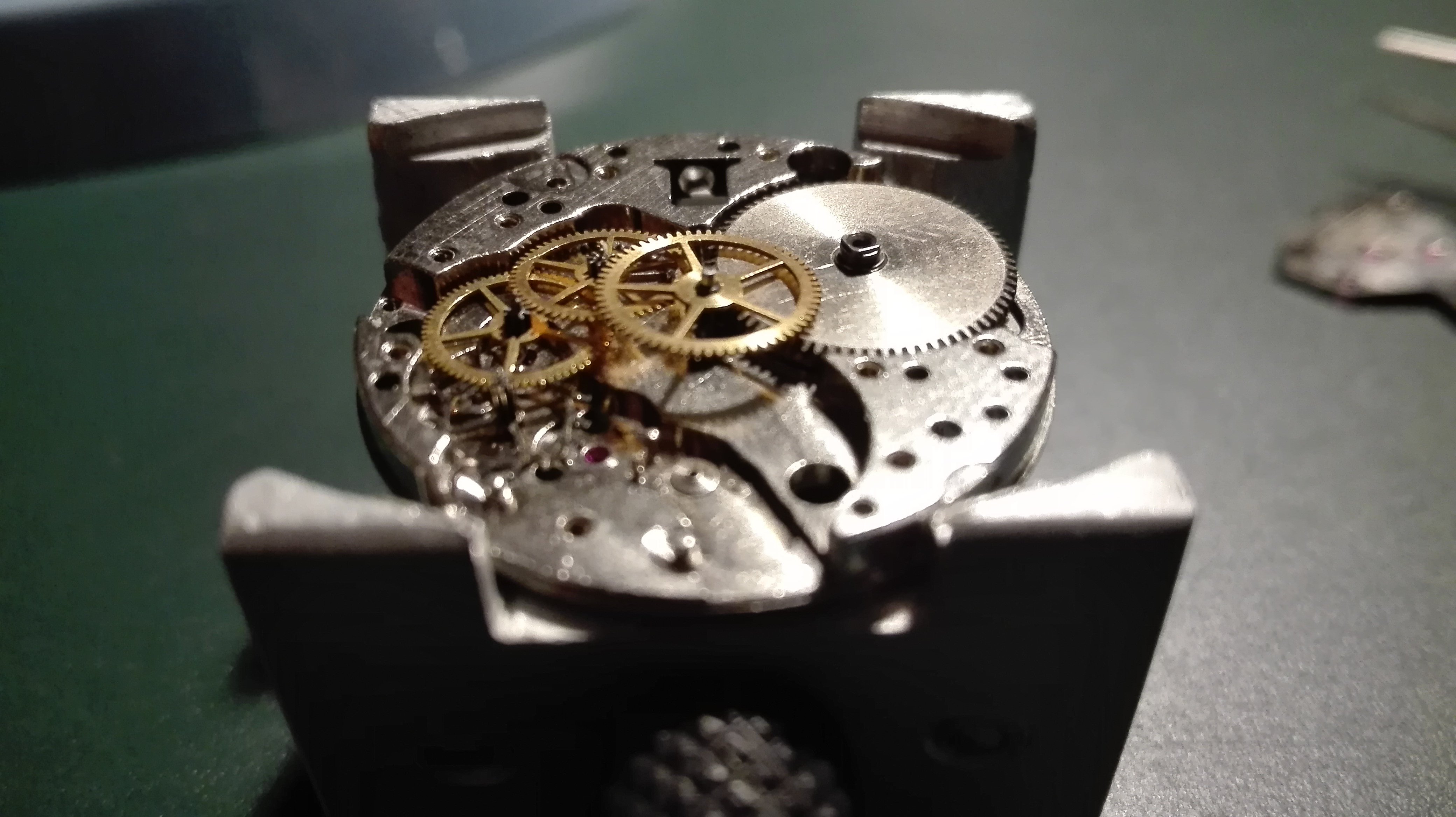

Bij deze nieuwe foto’s:
Centrumrad past niet helemaal door het gat heen. Vorige deed dat wel. Daarom krijg ik nu de raderkloof er niet op.

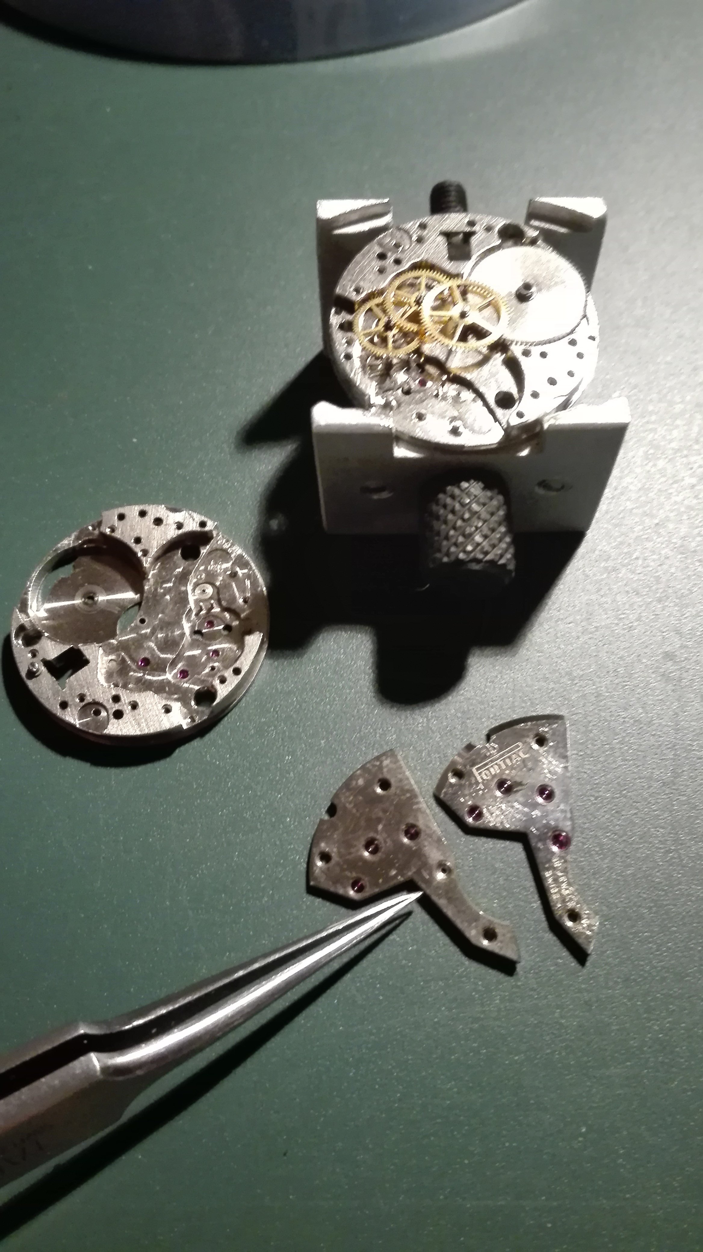

Zoals hier zichtbaar is, is alles hetzelfde, behalve de raderkloof. De raderkloof met ontbrekende steen (donoruurwerk) past wel op de raderen. Klopt ook, want voor demontage klopte dit ook. (deze is aangegeven met pincet)
Wilde ik exact ook antwoorden maar je was ne te snel af. Kan ook nog zijn dat de lagersteen al eens vervangen is.
