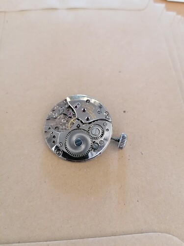

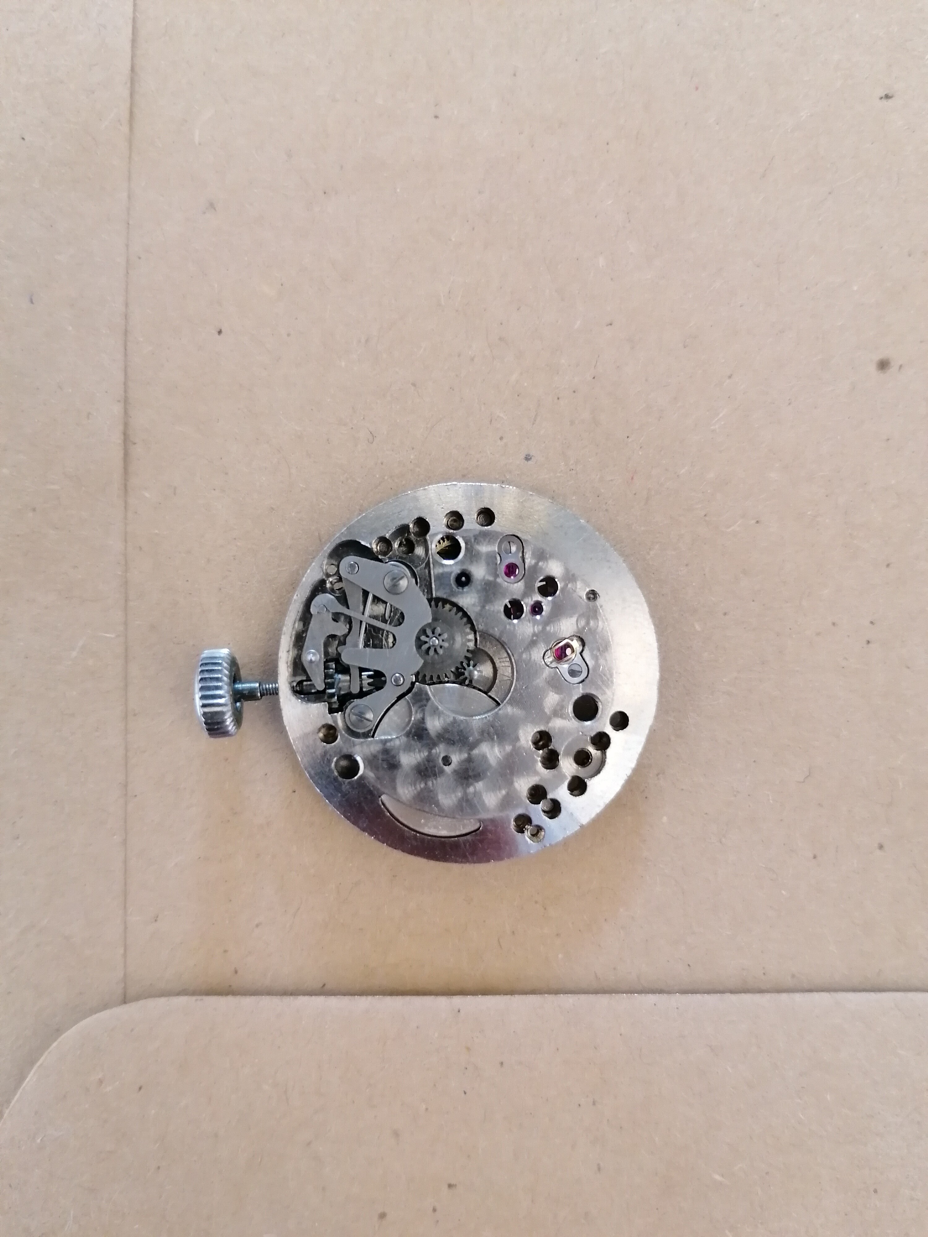

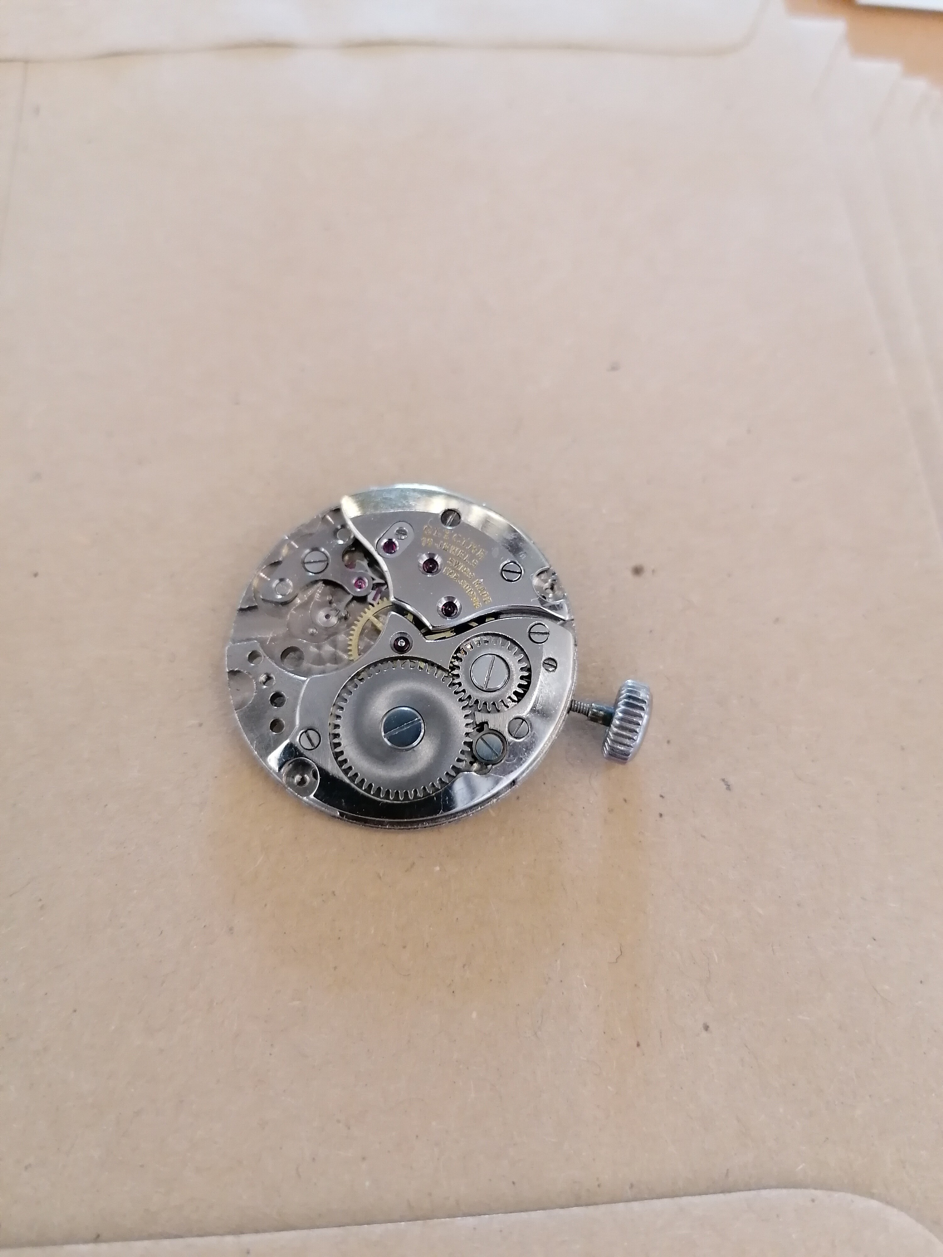

Hallo,
De balans van mn horloge is stuk en wellicht kan iemand hier me verder helpen. Nu zoek is of een nieuwe balans of een compleet uurwerk, allebei prima. Er staan geen nummers of markeringen op het werkje, maar misschien herkent iemand hier het en kan me er iets over vertellen. Op goed geluk!
Glycine gebruikt ETA en Sellita uurwerken, althans tegenwoordig. Geen idee hoe oud dit uurwerk is, maar oogt redelijk vintage?
Zo weet je in feite nog niets, maar misschien iets in de richting
Van voor de Incabloc tijd lijkt het, jaren 40-45 denkelijk? Ben benieuwd naar wat de kenners gaan zeggen. :slightly_smiling_face:
Klopt, geen schok bescherming, daarom is het ook stuk, denk ik. Geen rekening mee gehouden en gewoon gedragen als een modern horloge. Klopt, jaren 50 denk ik. Misschien 40

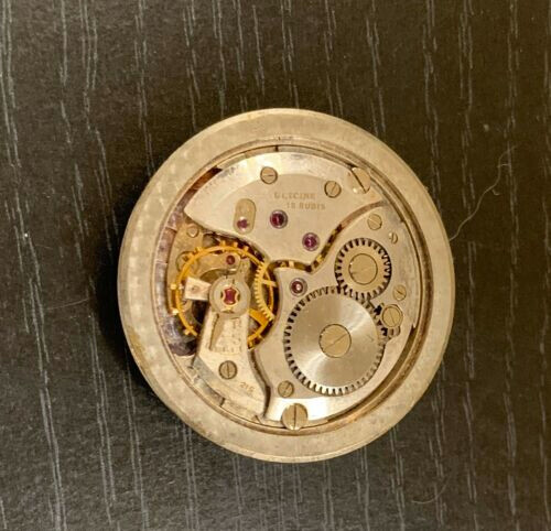

Glycine 215, dit staat op de balans als het goed is.
Voorloper van FHF uurwerken. Tikgetal: 18000.
Hopelijk helpt dit je verder :blush:
De basis is een FHF 186 (familie FHF 150 etc) werk. Vgl de vorm van de tiretteveer.
Het probleem wordt niet alleen de balans maar ook de juiste vorm van de balanskloof als je een “origineel” wilt hebben.
Je kunt natuurlijk ook op zoek gaan naar 1 van de diverse varianten. Maar kijk wel uit dat je de juiste maat te pakken krijgt.

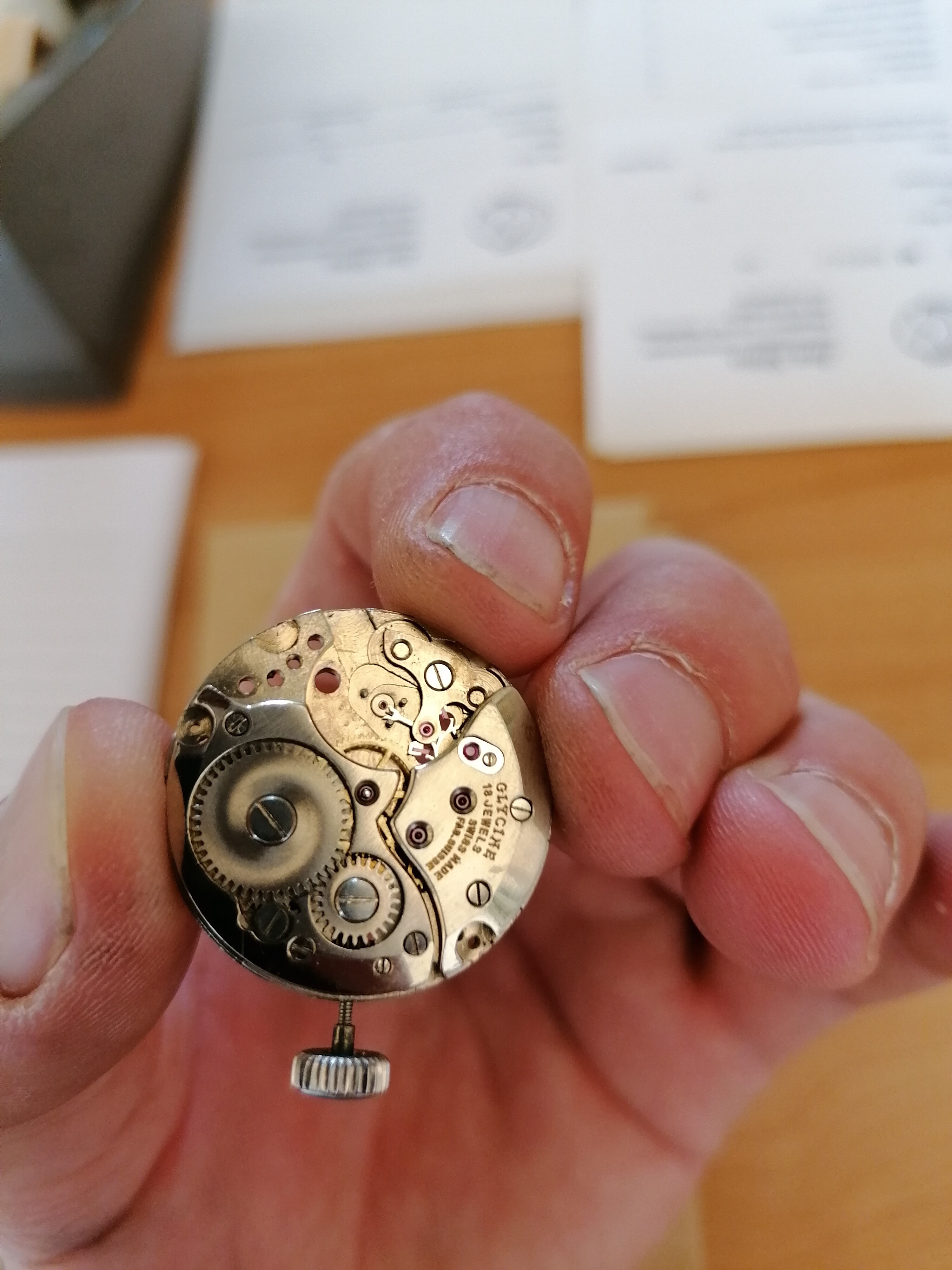

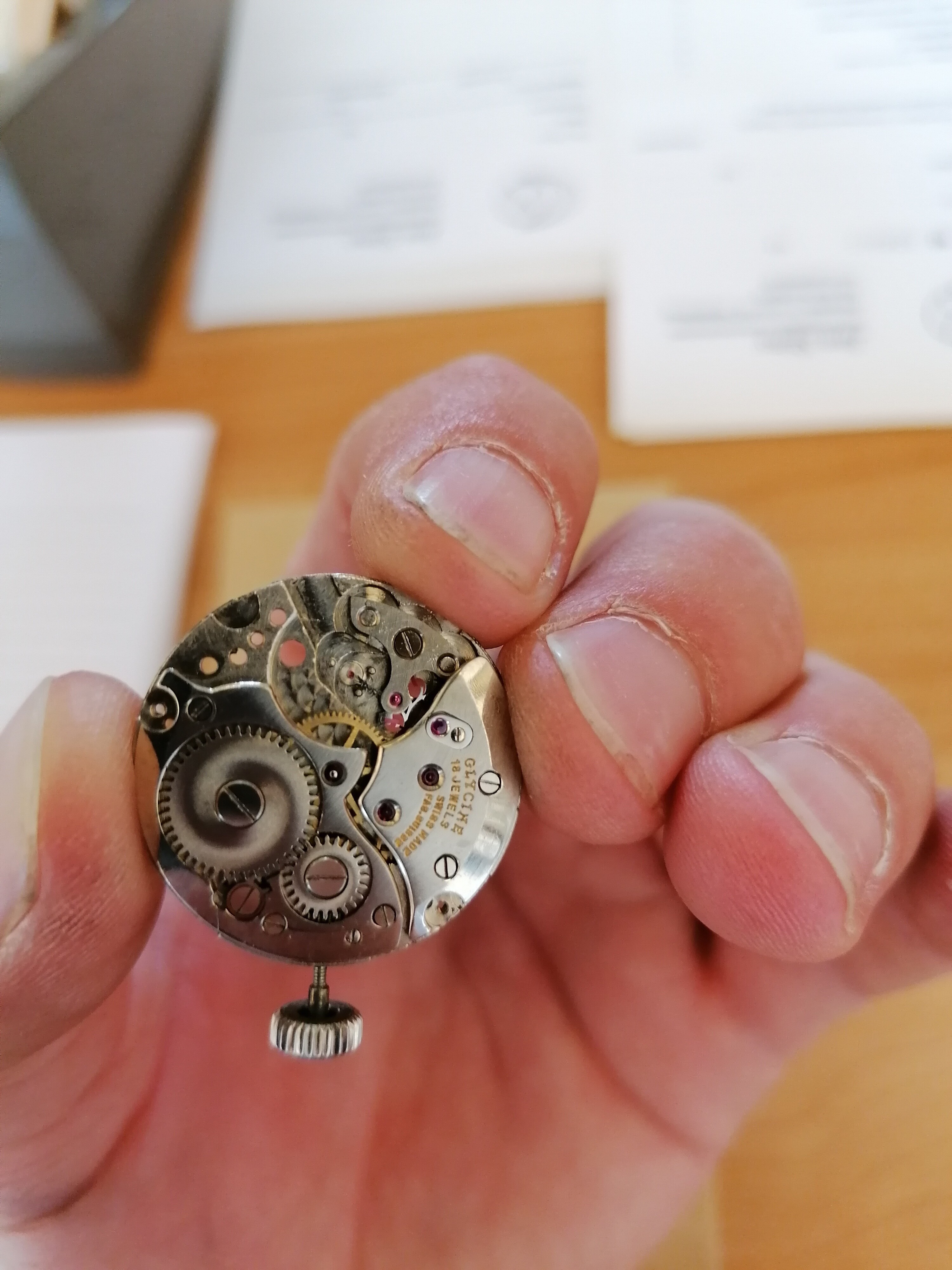

zo ziet het werk er kompleet uit
