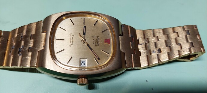

Ik heb een probleem. Ik heb hier een prachtige Omega Geneve f300Hz liggen. Het horloge zelf is in goede conditie, ziet er zelfs heel goed uit!

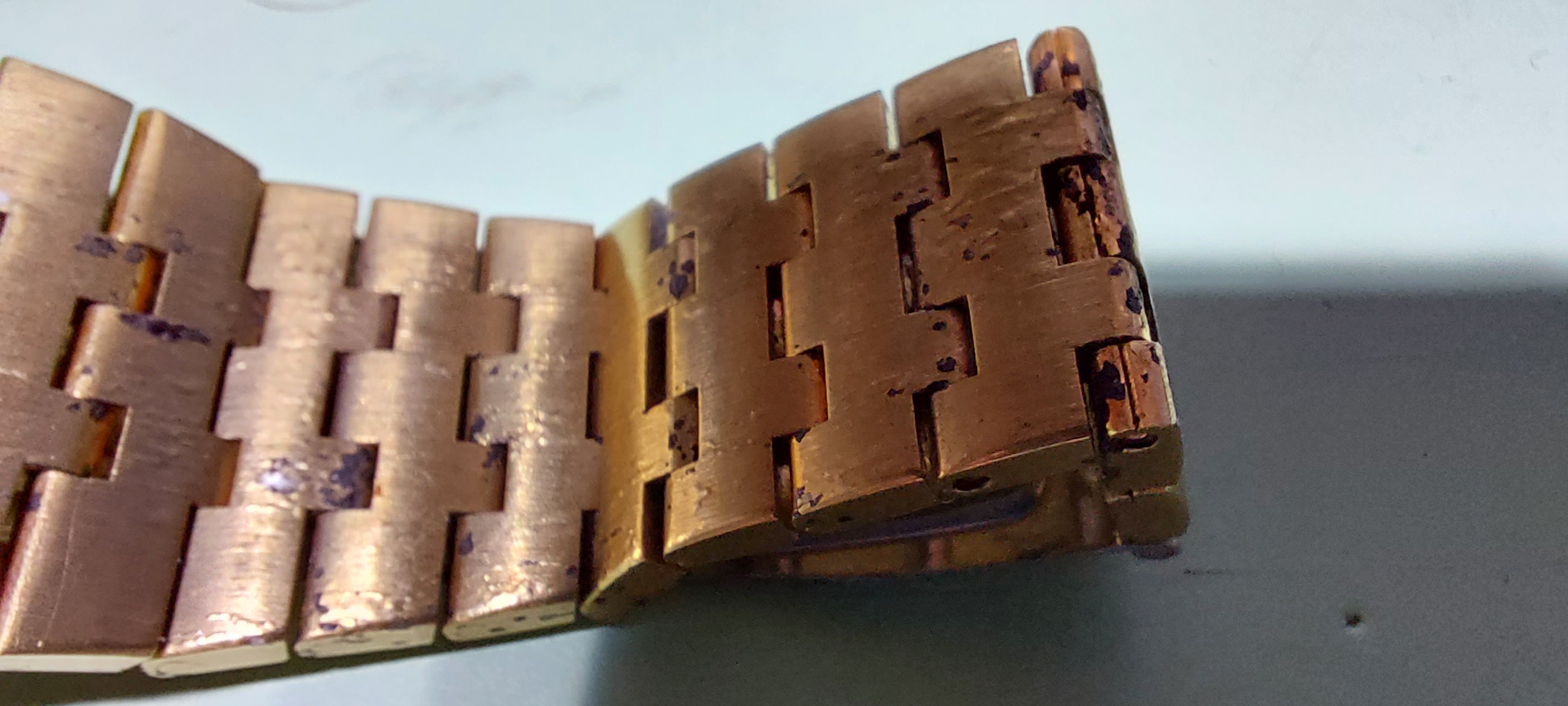

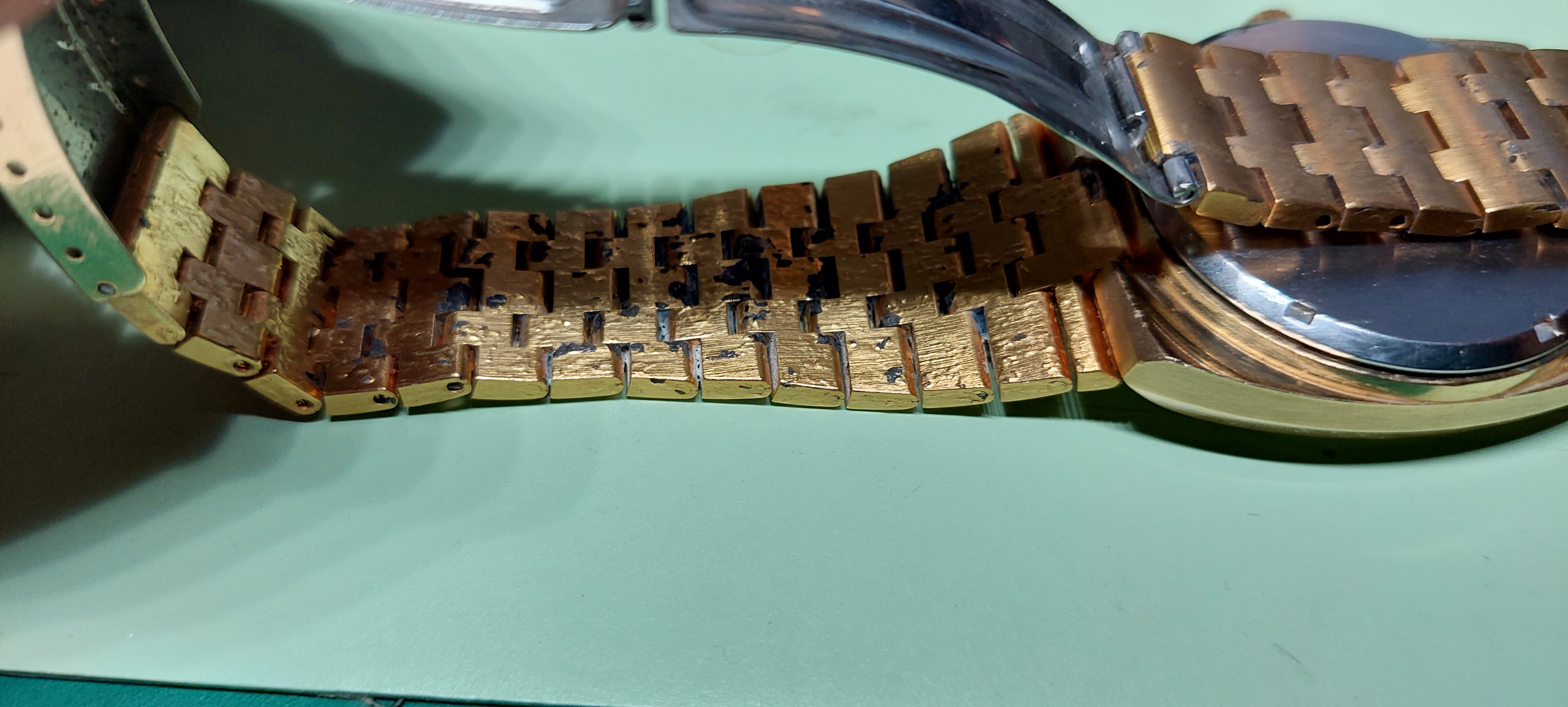

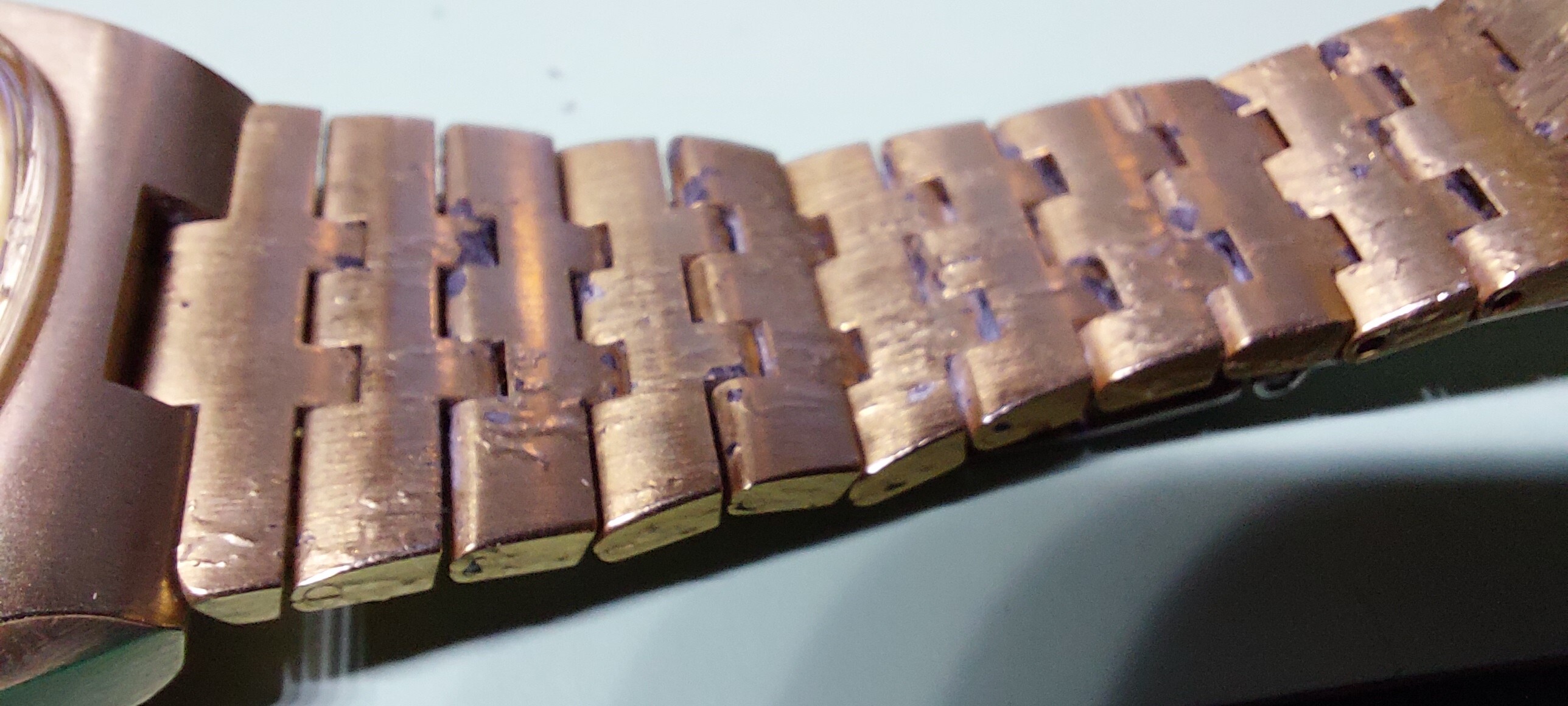

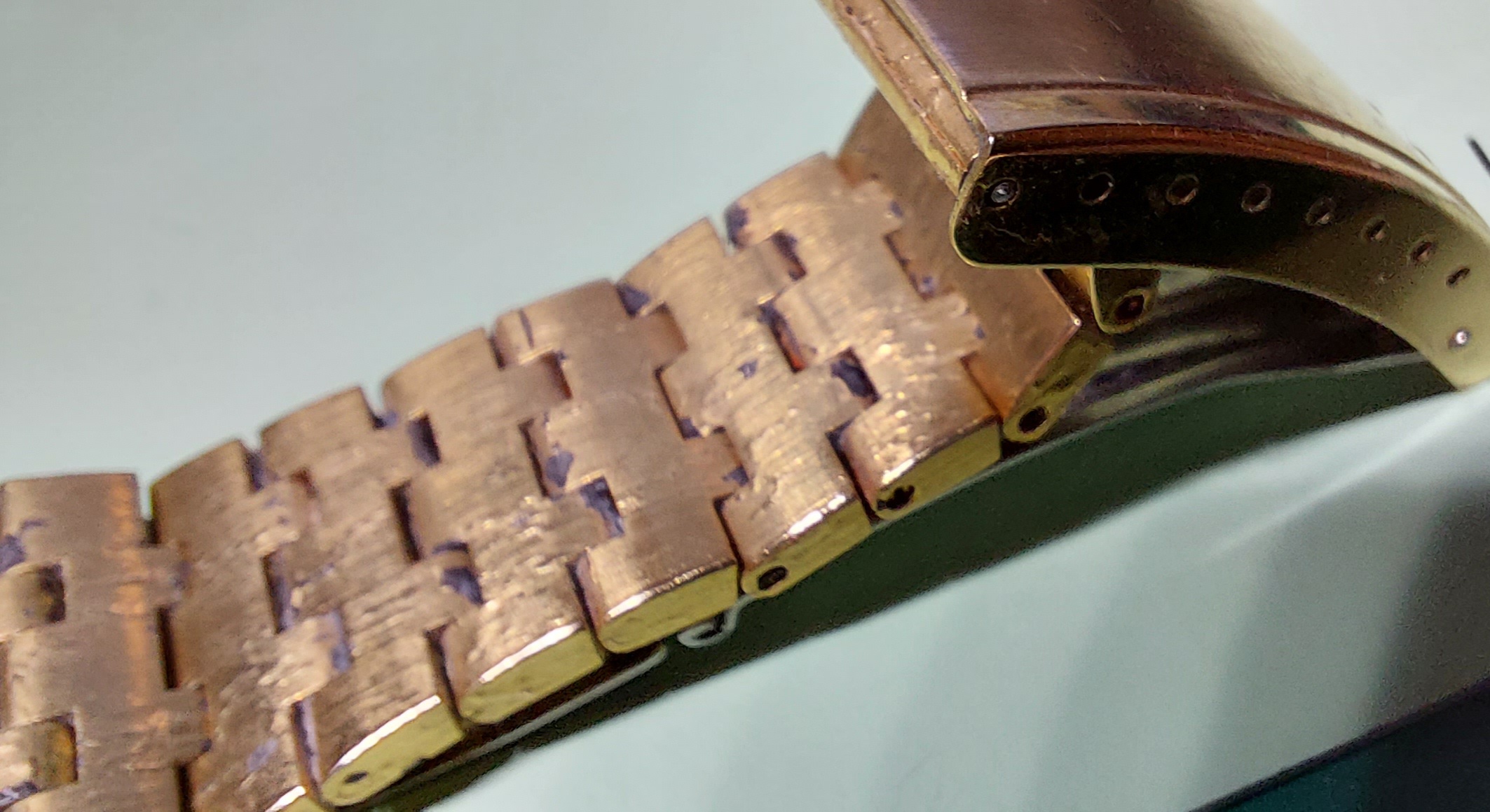

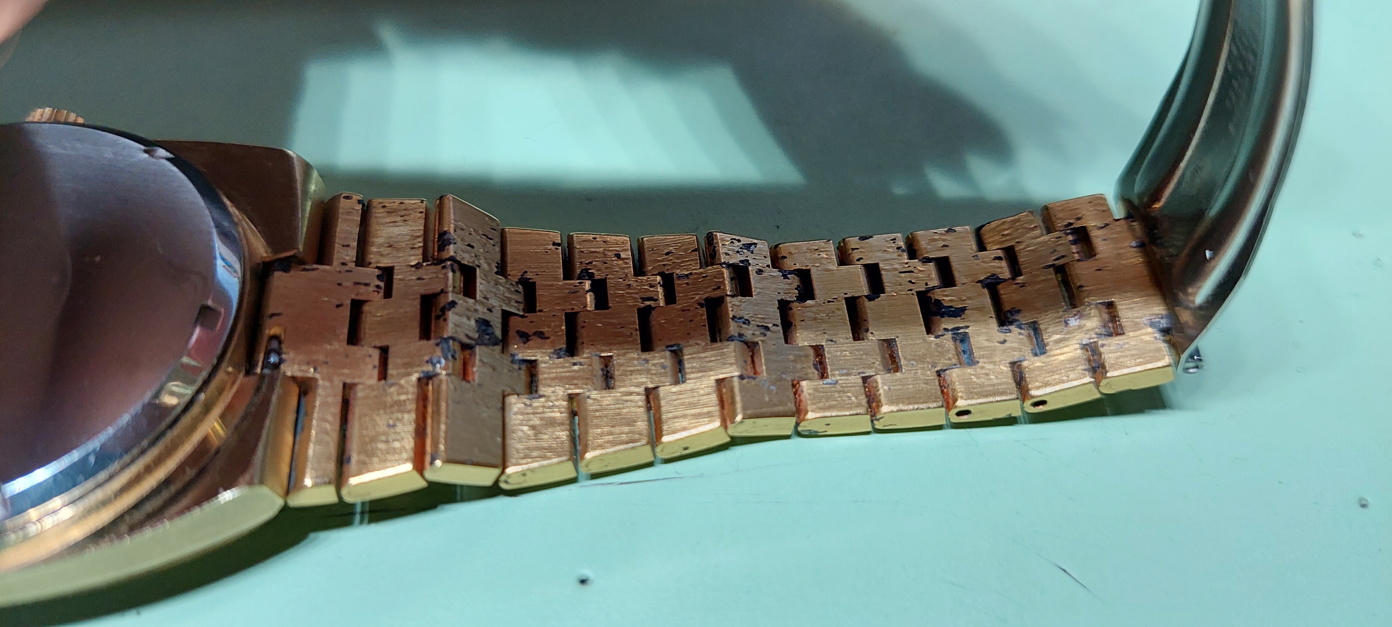

Maar dat kan niet gezegd worden van het bracelet. Ik speur al maanden het internet af naar een vervangende bracelet, maar die is gewoon niet te vinden. En mocht die er al zijn, dan zijn de prijzen er ook wel naar. Het probleem met het bracelet is, dat de gold plating los aan het laten is. Over de gehele lengte is het bracelet voorzien van blaasjes, en dat ziet er werkelijk verschrikkelijk uit. En dat is echt zonde, omdat ik het horloge ontzettend mooi vind. Dus hoop ik op een of andere manier, dat het gerestaureerd wordt kan worden.
Heeft iemand voor mij een goede tip?
Hier wat foto’s van het horloge, incl. bracelet…
De gold plating moet eraf worden gehaald en opnieuw geplate worden met goud.
Dat was me ook wel duidelijk. Maar dat kan ik zelf niet…
