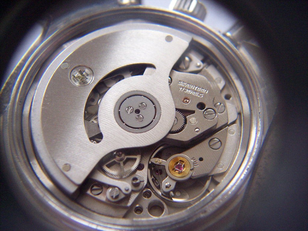

Bij het openen van mijn ducado lemania 1341 chrono ben ik op een of andere magische wijze een ring verloren.
Het gaat om de ring die druk uitoefent op de movement spacer. Het uurwerk ligt nu soort van los in de kast in de diepte… ik heb geen flauw idee met welke zoekterm ik er een zou moeten vinden. Wel heb ik een foto gevonden van het onderdeel:
Het gaat om de ring die, als het ware zigzaggend loopt, en bij het aandraaien van de caseback de movement spacer, uurwerk en wijzerplaat op z’n plaats drukt/houdt.
Allereerst dus de naam van dit onderdeel en eventueel een plek waar je dit zou moeten kunnen krijgen (zelf bij cousins niks kunnen vinden)
Mocht iemand iets soortgelijks hebben liggen, dit zijn de maten:
in het Frans Duits Engels
Cercle d’emboîtage Gehäusering Casing ring
Cercle d’agrandissement Vergrösserungsreif Enlarging ring
Bij sommige horloges zoals het jouwe hebben ze ook nog de drukfunctie.
Het zou IMHO toeval zijn als er voor een ander horloge een exemplaar met dezelfde maten gemaakt is, dus ik vrees dat je op zoek moet naar een specifiek exemplaar voor jouw horloge of een of ander exemplaar nemen en de grootte aanpassen (en hopen dat hoogte en vering kloppen.
Welke identiek is aan een aantal tissot navigators van dezelfde tijd met hetzelfde uurwerk en kast.
Is het mogelijk om aan de hand van een type lijst misschien een onderdeelnummer te verkrijgen en dan een zoekopdracht onder horlogemakers te doen. Of is dit niet gebruikelijk?
