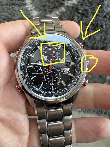

Inderdaad, bovenste knopje B indrukken voor wintertijd
Trek de kroon 1 stand uit (half). De secondewijzer wijst naar de tijdzone (Parijs). Druk de Pusher rechtsboven in en dan gaat het bovenste wijzertje van ON naar OFF. Druk de kroon weer in en Watch the magic happen.

Ik heb je advies geprobeerd, nu is het 2 uur te vroeg.
“Youtube Tutorial” - Ik heb er meerdere bekeken, en het lukte me zelfs om de tijd goed in te stellen, maar na een paar uur ging de klok terug naar de radiografische instelling en de tijd stond nog steeds verkeerd.
Ook, Athens met zomertijd ON hebben de uren gecorrigeerd, maar voor mij is dat verre van ideaal :frowning:
