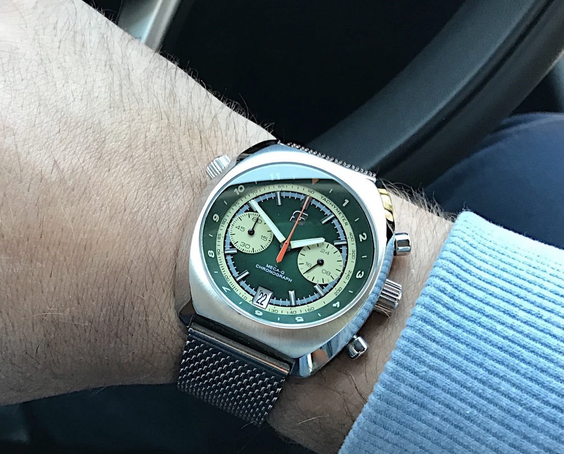

Per toeval kwam ik het merk Straton Curve Chrono tegen waar ik persoonlijk erg gecharmeerd van ben.
Naast mijn automaten was al een tijdje op zoek naar een sportief horloge voor ‘erbij’ die voorzien was van minimaal 2 chrono’s, een interne bezel en een quartz uurwerk voor het ‘grab & go’ gevoel :rofl:
Nou zag ik op de eerste foto op de website beide chrono’s heel mooi op 12 uur staan terwijl de wijzers 10:10 uur aangeven.
Echter zag ik toen ik de beschikbare modellen en kleuren bekeek dat de rechter chrono als 24 uur aanduiding dient. Dit vind ik persoonlijk niet zo mooi.
Daarom mijn vraag aan de kenners hier: Is het mogelijk om de wijzer van de rechter chrono op 12 uur ‘vast te zetten’?
Daarnaast zou ik graag willen weten welke kleur jullie het mooiste vinden (Heb beide kleur wijzerplaat nog niet in mijn collectie)
Als je de urenteller op 24 laat fixeren, meb je een chronograaf die slechts 1 minuut valt af te lezen.
Al hoewel een 24 urenteller ook geen nauwkeurigheid bied, elk groot streepje is 2 uur.
Om het urentellen niet te laten werken zal er iets van de overbrenging daartoe uit het uurwerk moeten worden verwijderd.
Waarom? Je complication slopen?

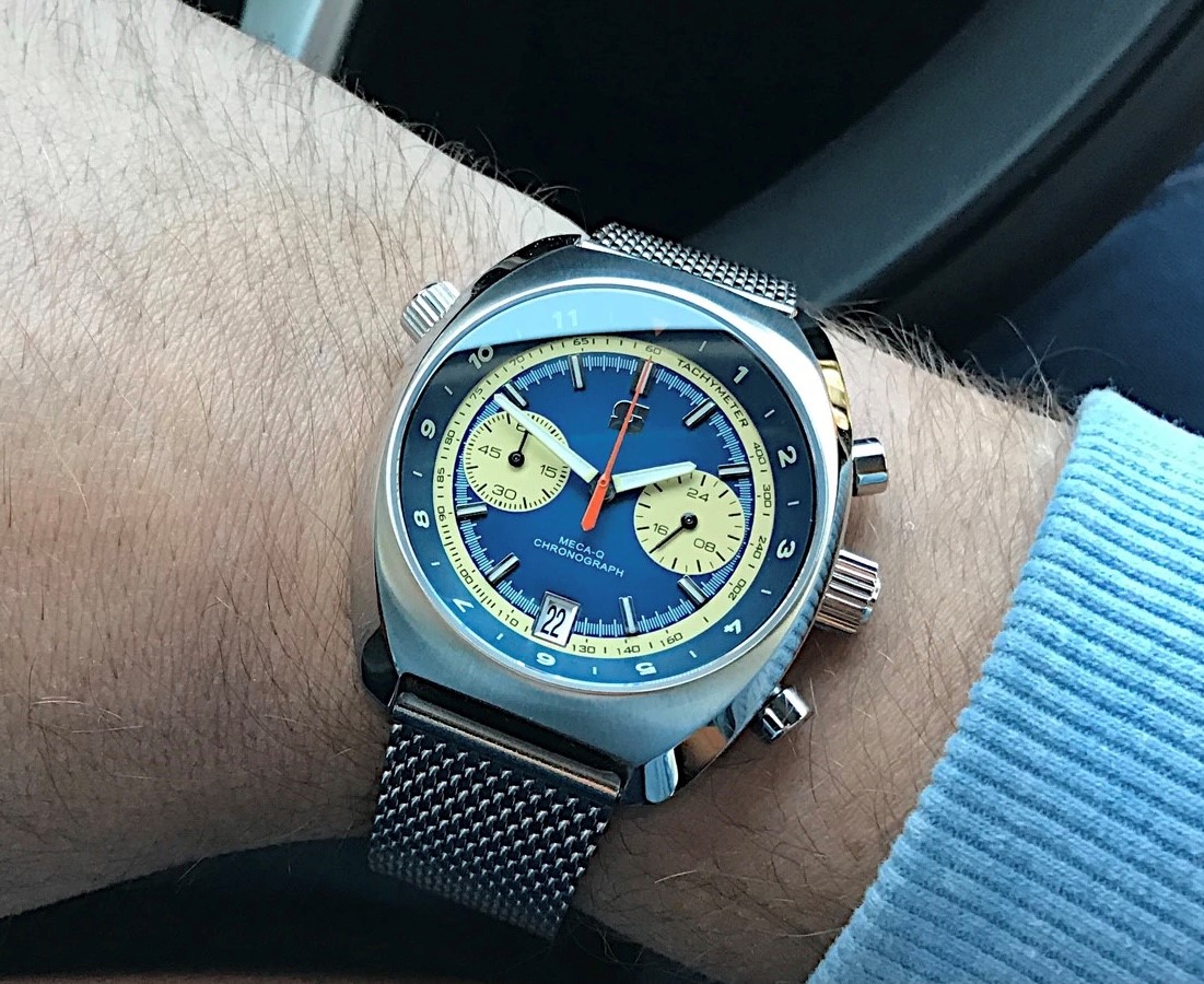

Ik vind de onderste (blauwe) de mooiste!!
Bedankt voor je reactie! Dus het is wel mogelijk om hem vast te zetten? Ik ga de Chronograaf niet gebruiken en vind het mooier als de wijzers beide gewoon op 12 uur staan.
Ik vind het mooier als de chrono’s beide op 12 uur blijven staan. Wil niks slopen, vandaar mijn vraag of het überhaupt kan.
