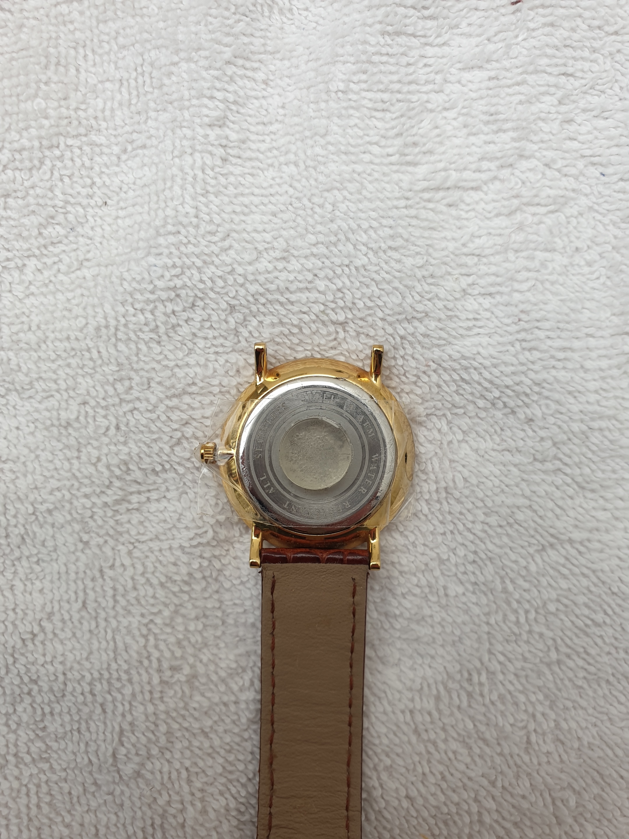

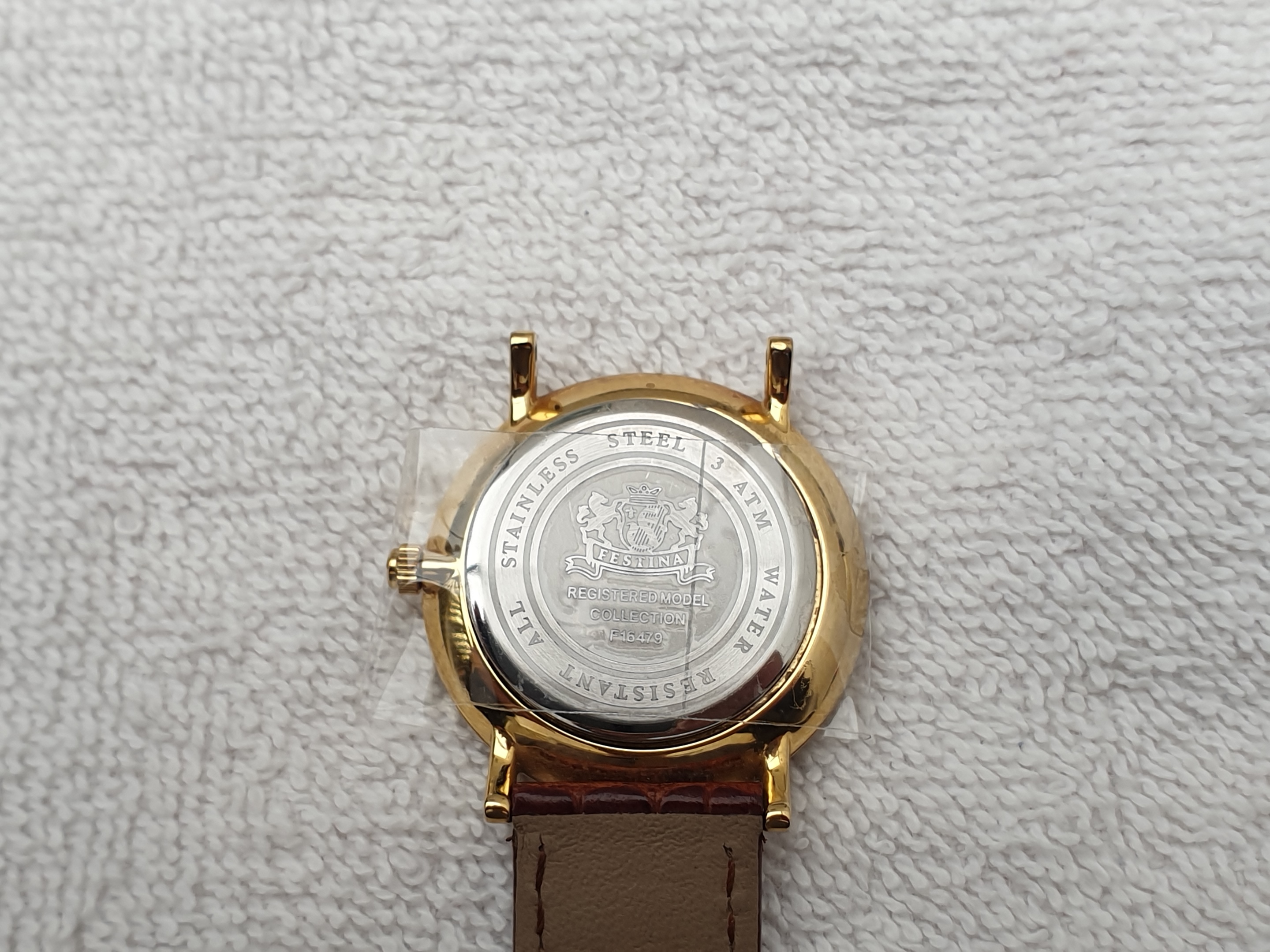

Ik heb een probleem bij het terugplaatsen van een klikdeksel van een Festina quartz na batterijwissel.
Ik heb eerst geprobeerd gewoon dicht te drukken tot m’n duimen blauw zagen, dan wat vaseline aan de pakking gesmeerd, weer drukken, geen resultaat. Dichting ligt goed voor zover ik zie.

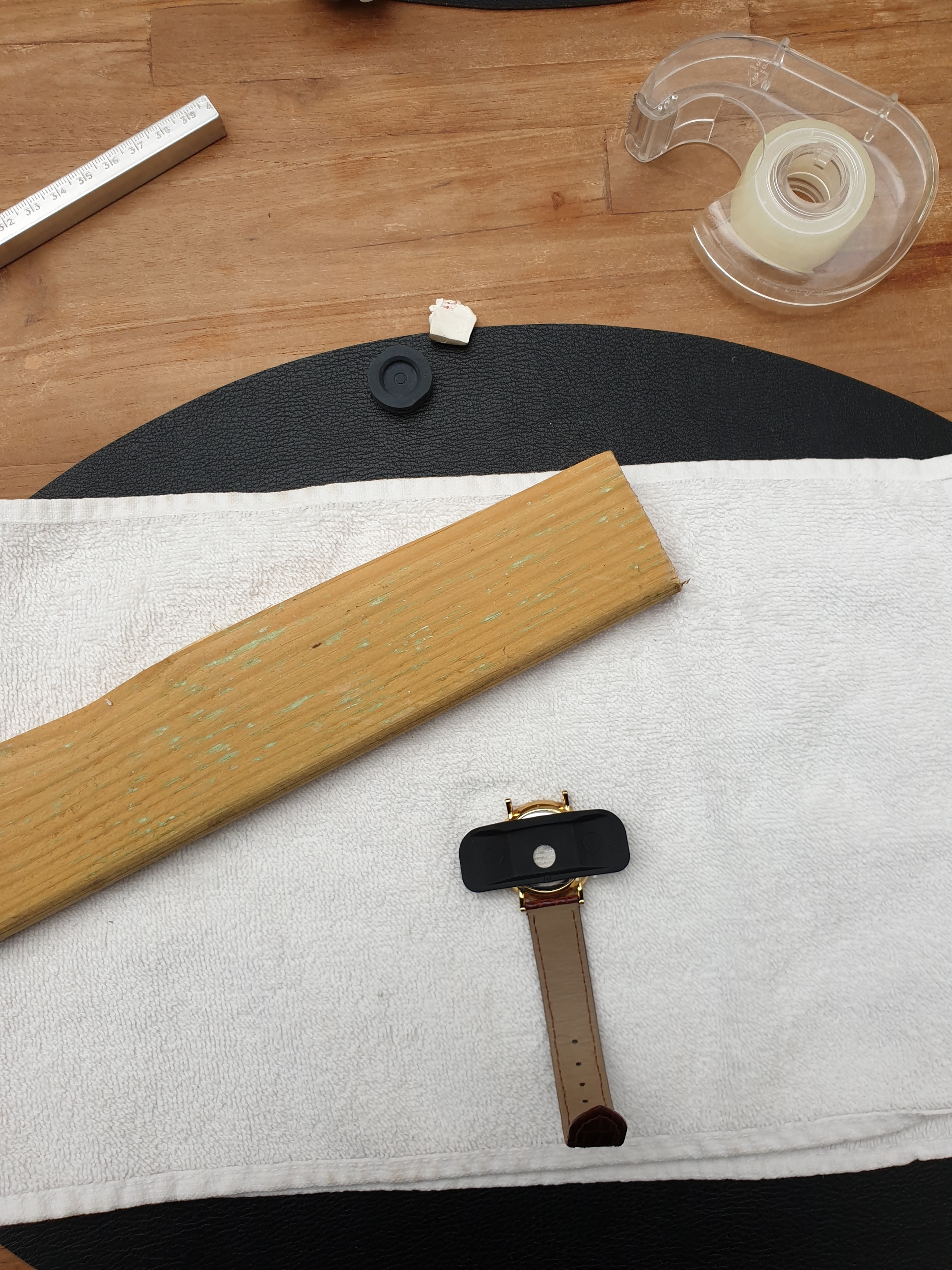

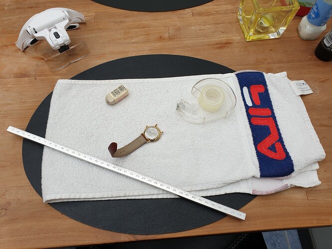

Ik beschik niet over een kastpers, dus met wat HTK-middelen aan het proberen:
Deksel vastgekleefd met tape zodat deze niet kan verdraaien tijdens dichtpersen.

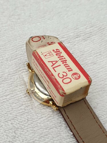

Met een gommetje of een rubbertje op het kastdeksel, en duwen maar, no result. Te zacht materiaal.

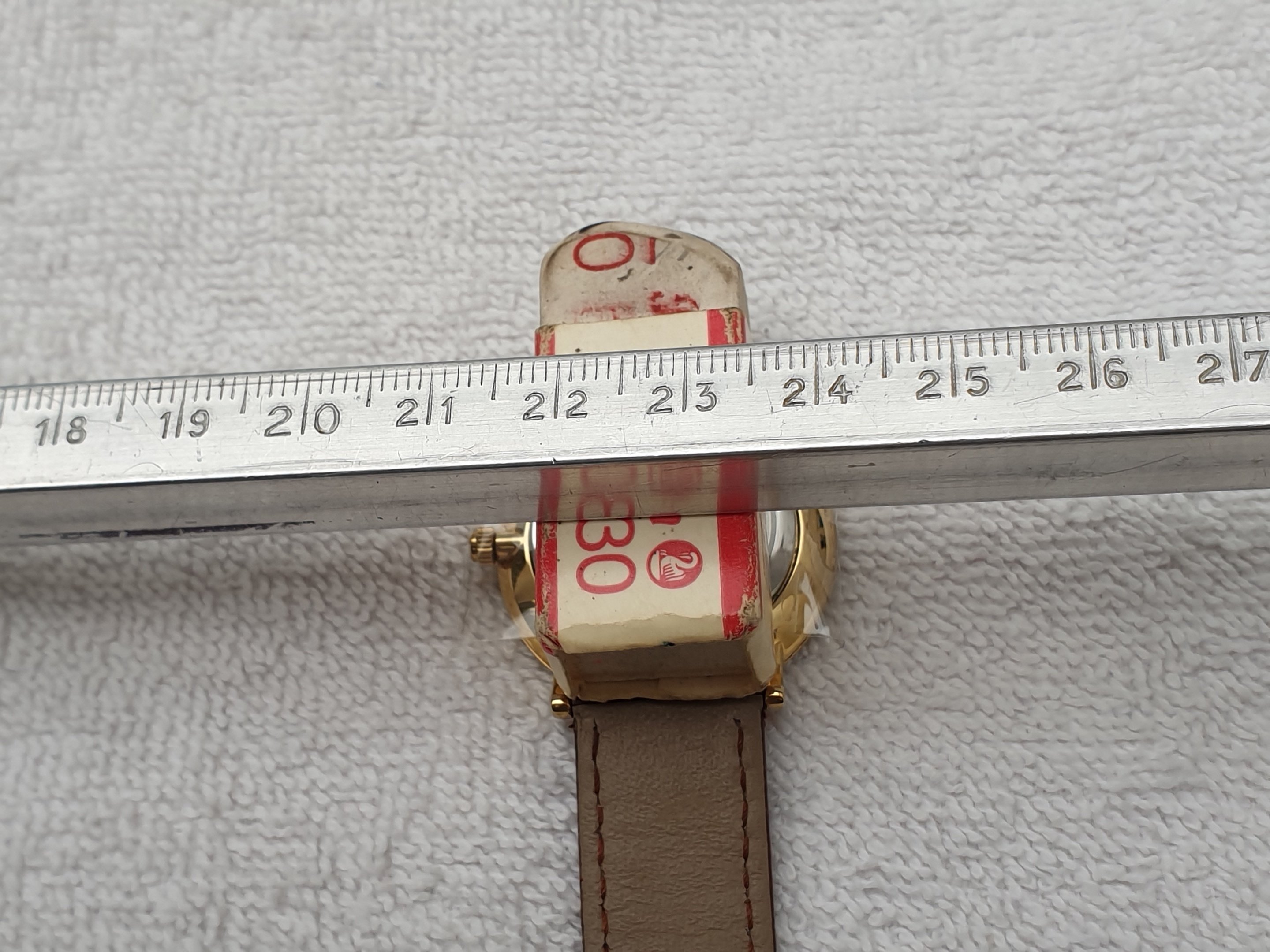

Nu nog eens geprobeerd met zo’n plastic voetje tussen het kastdeksel en de hefboom (plank) maar vooralsnog geen resultaat…
Iemand nog een idee wat ik nog kan proberen?
Ik zou het horloge met het deksel op tafel leggen en van boven op de kast duwen voordat het glas barst doordat je te hard drukt.

Oei, ik dacht dat je dan net meer kans hebt om het glaasje te breken omdat het drukpunt dan minder gespreid is dan omgekeerd. Edit geprobeerd maar ook geen succes doordat ik de hefboom niet nauwkeurig kan plaatsen met die handdoek ertussen.
Niet als je op de kast drukt ipv het glas :smile: (en ook even kijken of hij op de deksel ligt of dat de lugs te veel naar onder buigen, dan moet je iets onder het dekse leggen)
Het glas ligt net ietsje hoger dan de kast. :rage:

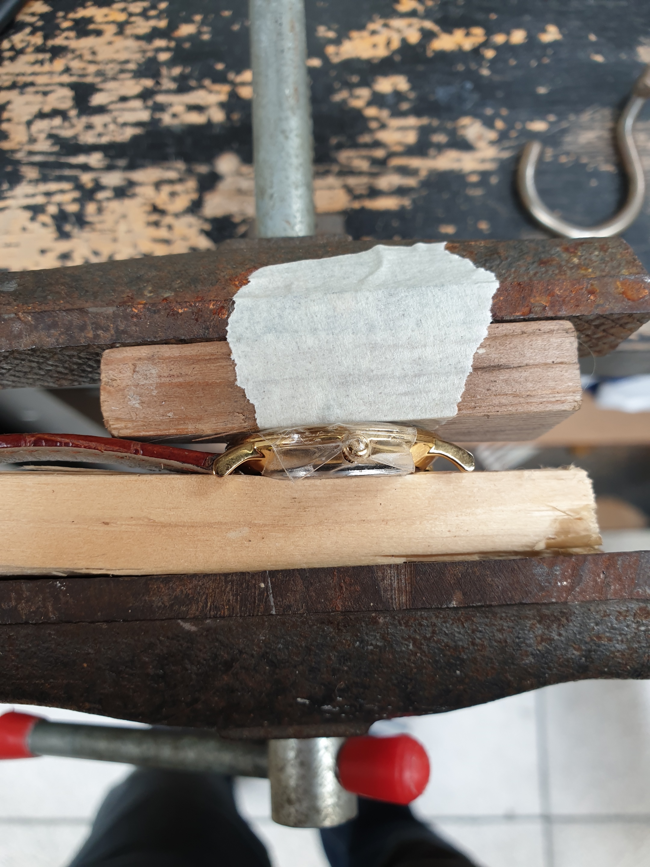

Als je een bankschroef hebt, houtjes onder en op het horloge, tussen de bekken en voorzichtig dichtdraaien.
Helaas, heb het geprobeerd.
Lijkt alsof de lugs verder uitsteken dan het deksel. Dan moet je wat onder het deksel doen.
I know maar de houtjes zijn net iets smaller dus geen contact met de lugs

In wanhoop (vastdrukken lukte van geen kant) heb ik na het verwisselen van een batterijtje een flinke tik met een horlogemaker hamertje gegeven et voila :sunglasses:
Ook een keer zoiets gehad. Pakking in het horloge, wetkte niet. Pakking in het deksel, er op staan. En dat hielp.
Weet niet of het verplaatsen van de pakking of mijn 100+ kilo het verschil heeft gemaakt.
Ik zou pakking eerst proberen. :wink:

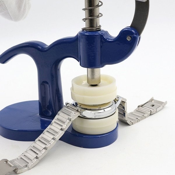

Leuk dat ze dit proberen dicht te persen met een glazenpers,maar dit hier op de foto is een schroefdeksel :rofl:
Had er ook al opgelet maar foto was waarschijnlijk als voorbeeld bedoeld van een kast/glaspers
U kunt mij alles wijs maken , maar goed gezien!
