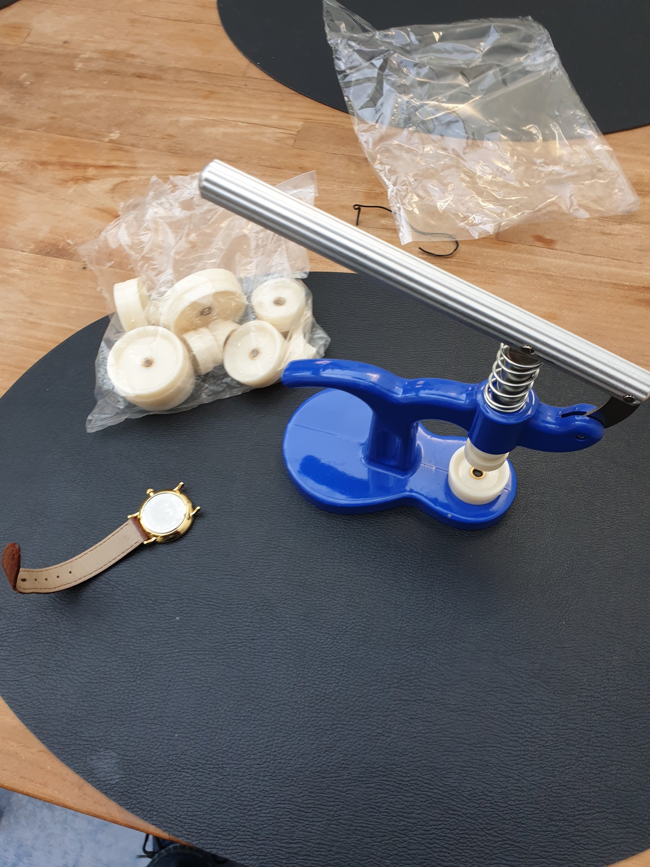

Misschien toch eens zo een glazenpers aanschaffen in de toekomst.

Leuk dat ze dit proberen dicht te persen met een glazenpers,maar dit hier op de foto is een schroefdeksel :rofl:
Had er ook al opgelet maar foto was waarschijnlijk als voorbeeld bedoeld van een kast/glaspers
U kunt mij alles wijs maken , maar goed gezien!

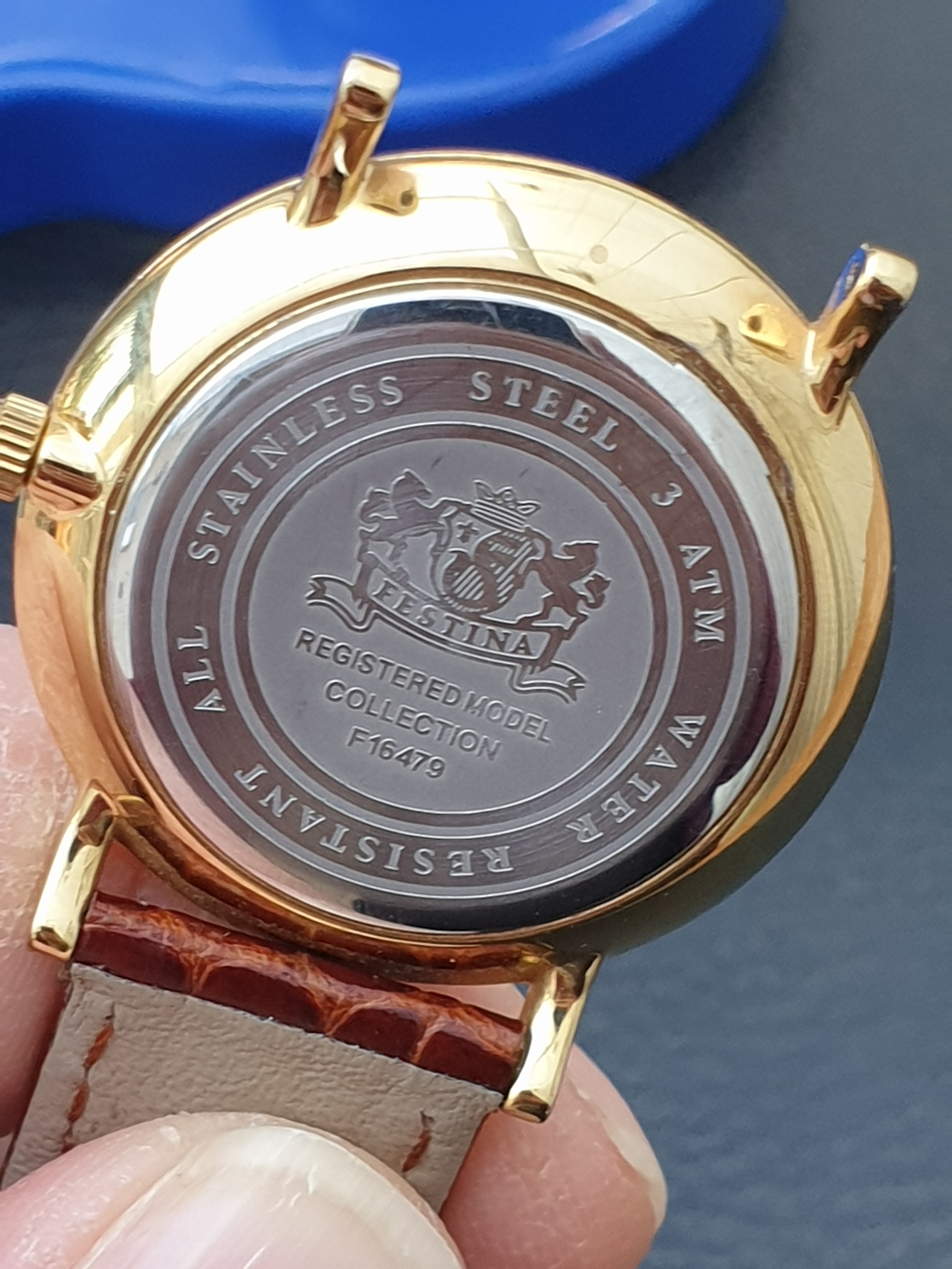

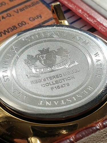

Is het deksel niet intussen licht krom van het drukken op het middendeel? Altijd op de randen drukken, een krom deksel gaat niet weer terug op de kast.

Het is een heel stevig dekseltje van een kleine diameter, machined. Gefreesd uit RVS, geen geperst blik. Zou me verwonderen als ik dat zou kunnen door manueel te proberen dicht te doen, zelfs met dat stukje hout als hefboom.

Gebruik een pers, neem een drukdeksel die net over het glas past, dus dat die op de bezel rust of eventueel op de lugs.
Neem dan een drukdeksel die een stuk kleiner is dan de achter deksel, ongeveer een kwart of een derde van de diameter van de achterdeksel. Dan de deksel erop persen.
Omdat je een kleine drukdeksel gebruikt, zal de achter deksel door de persdruk de buitenrand enigszins naar buiten vergroten en zal de deksel er zeker zonder problemen opgedrukt worden.
Als je met name een deksel gebruikt die dezelfde diameter heeft als de achter deksel, dan zal de deksel niet een fractie groter worden.
Nog eens bekeken. Je hebt gelijk, ik heb inderdaad het dekseltje krom gekregen :unamused:
Wijze maar dure les geleerd. Aangezien het mijn horloge niet is maar van een moeder van een collega, en ik ook het achterdeksel beschadigd had met de kastopener maar een nieuw exemplaar besteld, gelukkig op de kop kunnen tikken op Ebay DE.
Bedankt voor de goede uitleg, ik heb helaas het achterdekseltje al naar de filistijnen geholpen.
Dat kan je weer goed krijgen door de kromme deksel met de achterkant op een wat grotere druk deksel te leggen en met een kleine druk deksel aan de binnenkant weer te persen.
Dan zal de deksel zeker weer in de oorspronkelijke vorm terug komen.
Ik ga een persje bestellen zodat ik dit eens kan proberen op deze, merci voor de tip.

Persje vandaag al binnengekomen, deze is inderdaad goud waard om moeilijke dekseltjes terug te plaatsen.

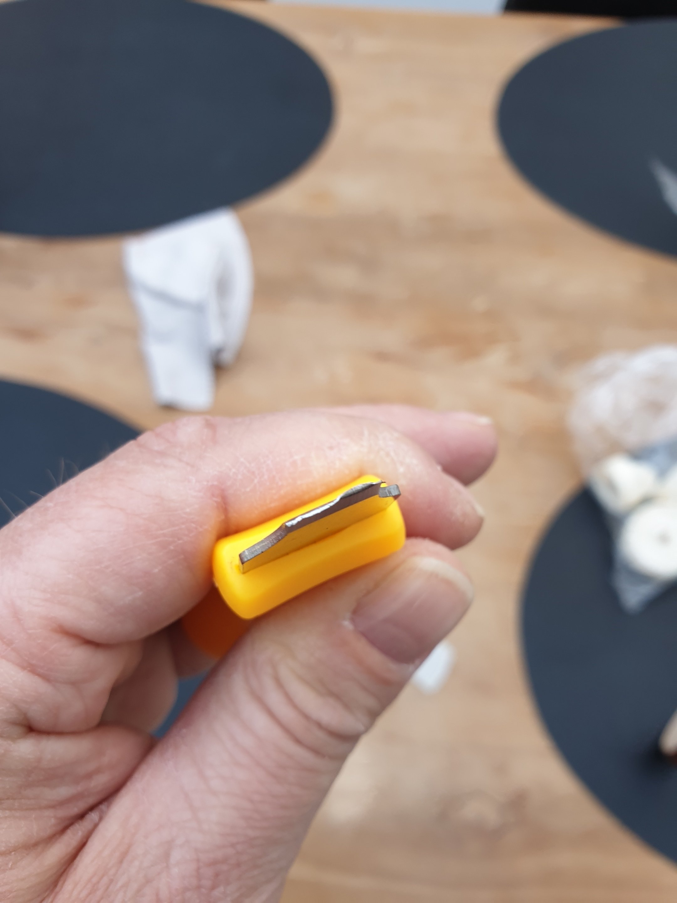

Oké, no problemo, kast openen met mijn nieuw aangeschaft rommelkastmesje van 7,- :disappointed:
