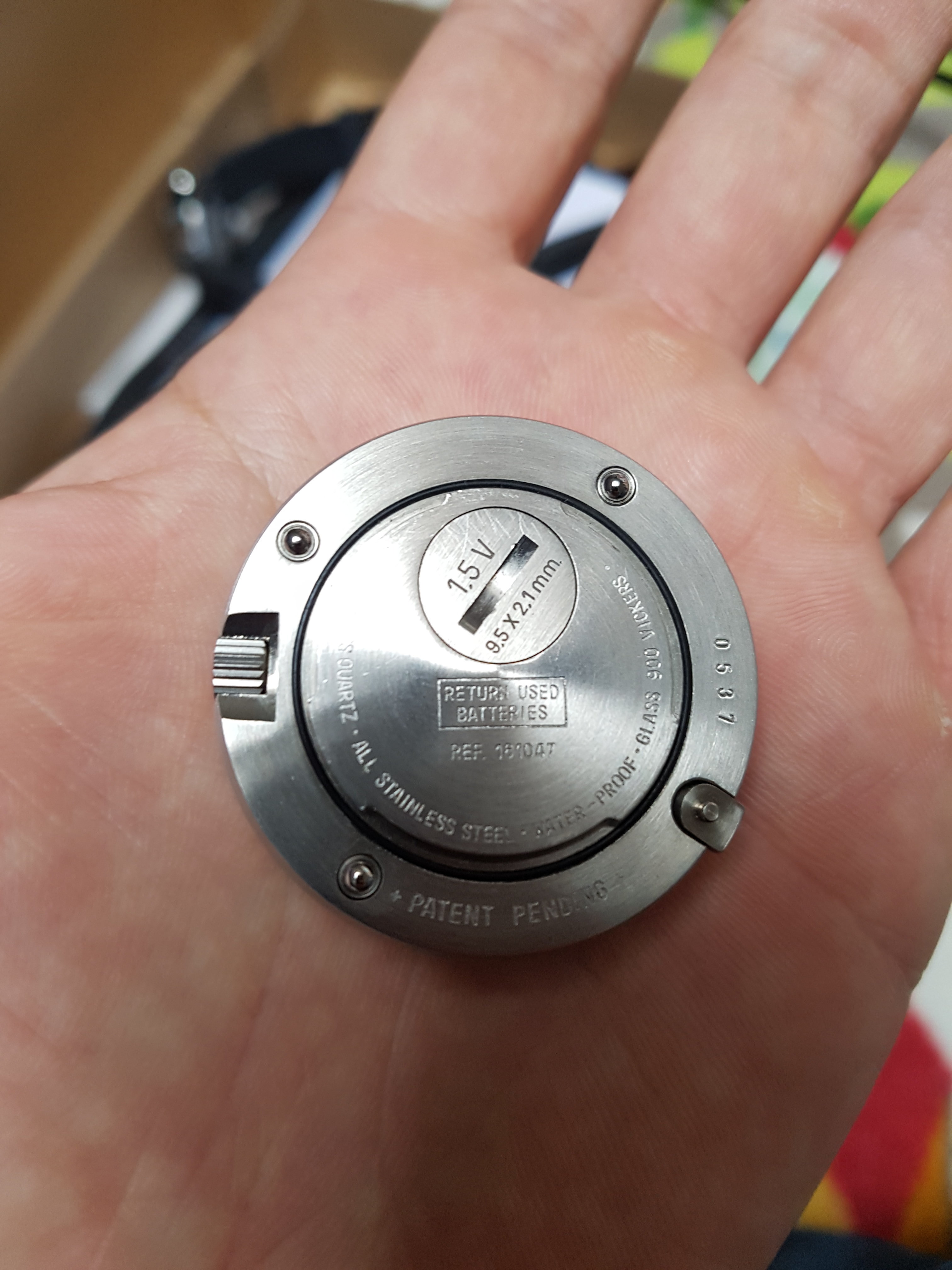

Hulp openen caseback
Iemand een idee hoe ik deze het beste open krijg.
Denk dat de juwelier er ook geen instrument voor heeft liggen :unamused:

Lukt het niet met een Jaxa?
Slecht te zien op de foto maar je hebt toch DRIE van die sleuven…? Met de kleinste bitjes en strak ingesteld moet hij toch bij de circels wel grip hebben:

Waarom moet hij open? Wil je de pakking vervangen? Je weet dat onder het kleine luikje de batterij gaat hè? :stuck_out_tongue:

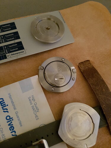

Wat is dit ueberhaupt voor ding?
Dit dus
Zit er misschien nog niet een sneeky schroef onderin dat batterijdeksel ?
