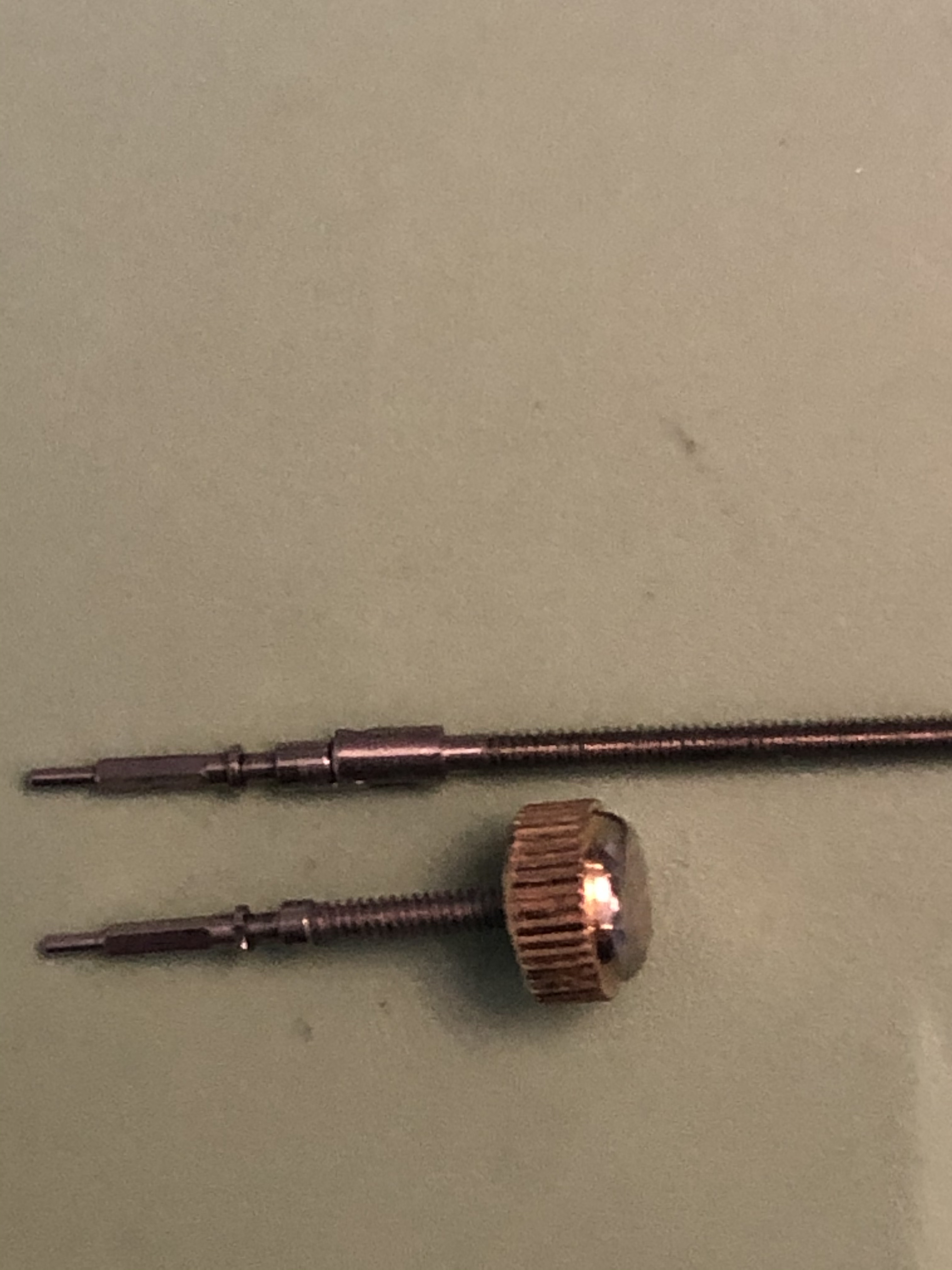

We gaan opzoek naar een tweedelige stern
Hoe heb je het glas los gekregen?
Ook met zn speciale sleutel / klem?
Moet er toch iemand zonder kennis van zaken er een gewone stem in gepropt hebben…
Of iemand die te lui was de juiste te zoeken.
De kroon op het horloge van @mknops is niet origineel, dus toen die erop gezet werd paste waarschijnlijk de oude as niet en mogelijk heeft de horlogemaker voor het gemak maar genomen wat hij had liggen.
Eén keer een as erin proppen lukt wel, maar na een paar keer erin en eruit is je opwindgedeelte wel naar de knoppen, maar dat is dan het probleem van een andere horlogemaker.
