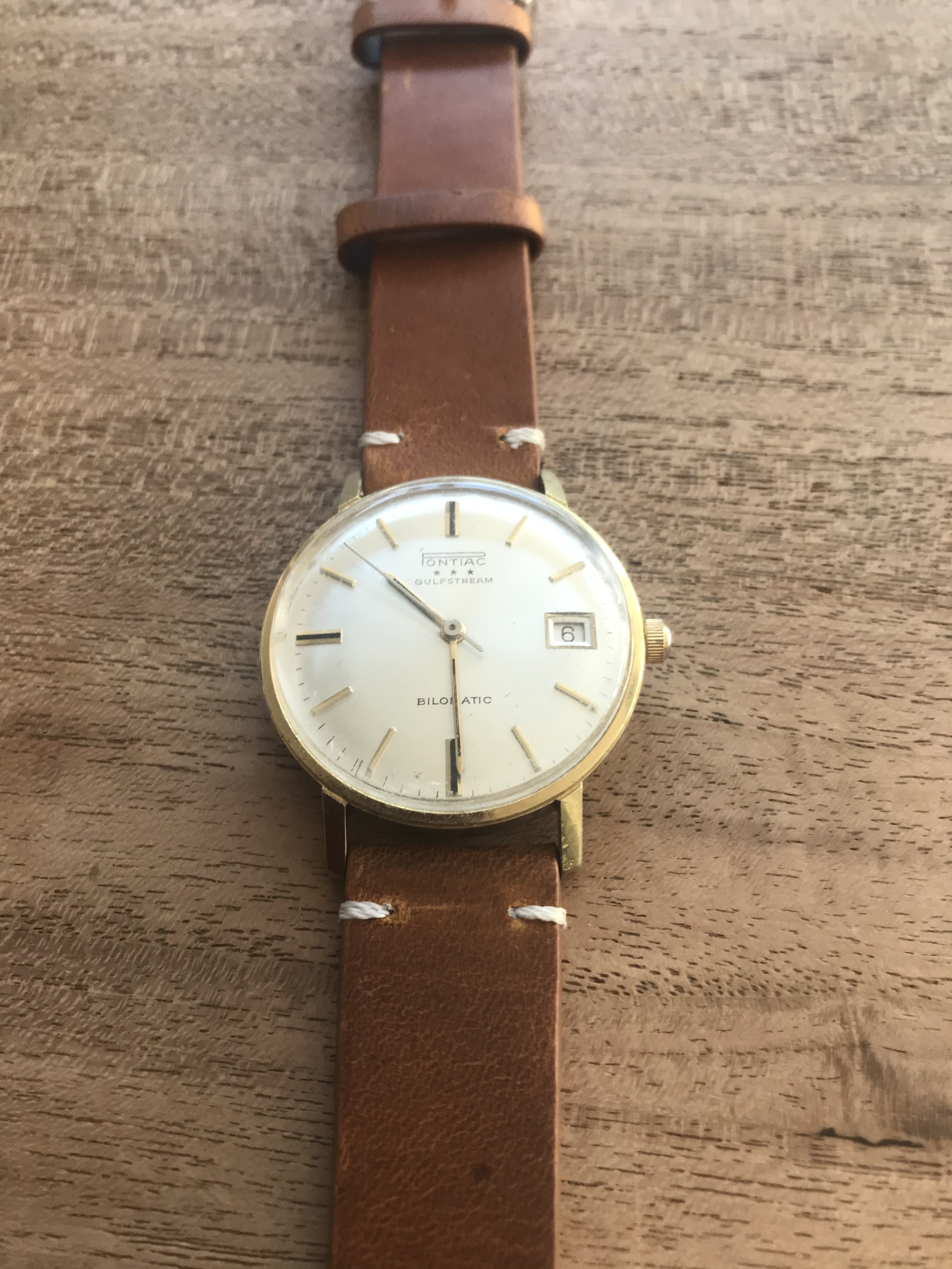

Beste Forumleden,
Ik ben opzoek naar een mede-forumlid die voor mij mijn Pontiac Gulfstream Bilomatic caseback kan openen. Ik heb al diverse mogelijkheden geprobeerd maar helaas nog zonder resultaat. Volgens mij is de enige optie een Greiner Timoknack.
Mijn vraag is dan ook of iemand die in het bezit is van een Greiner Timoknack mijn caseback zou willen openen zodat ik tot service van dit horloge over kan gaan.

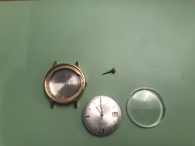

Halt, stop!!

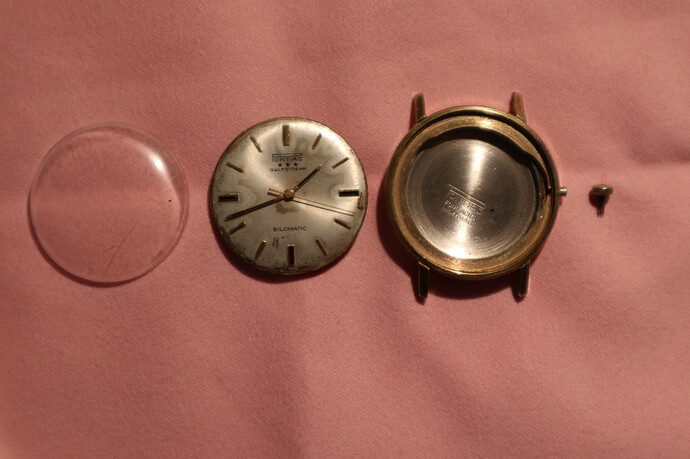

Normale Gulfstreammodellen maak je niet open maar je haalt het glas eruit en dan kun je het werk er aan de voorkant uitnemen. Eerst de tweedelige opwindas uitelkaar trekken.

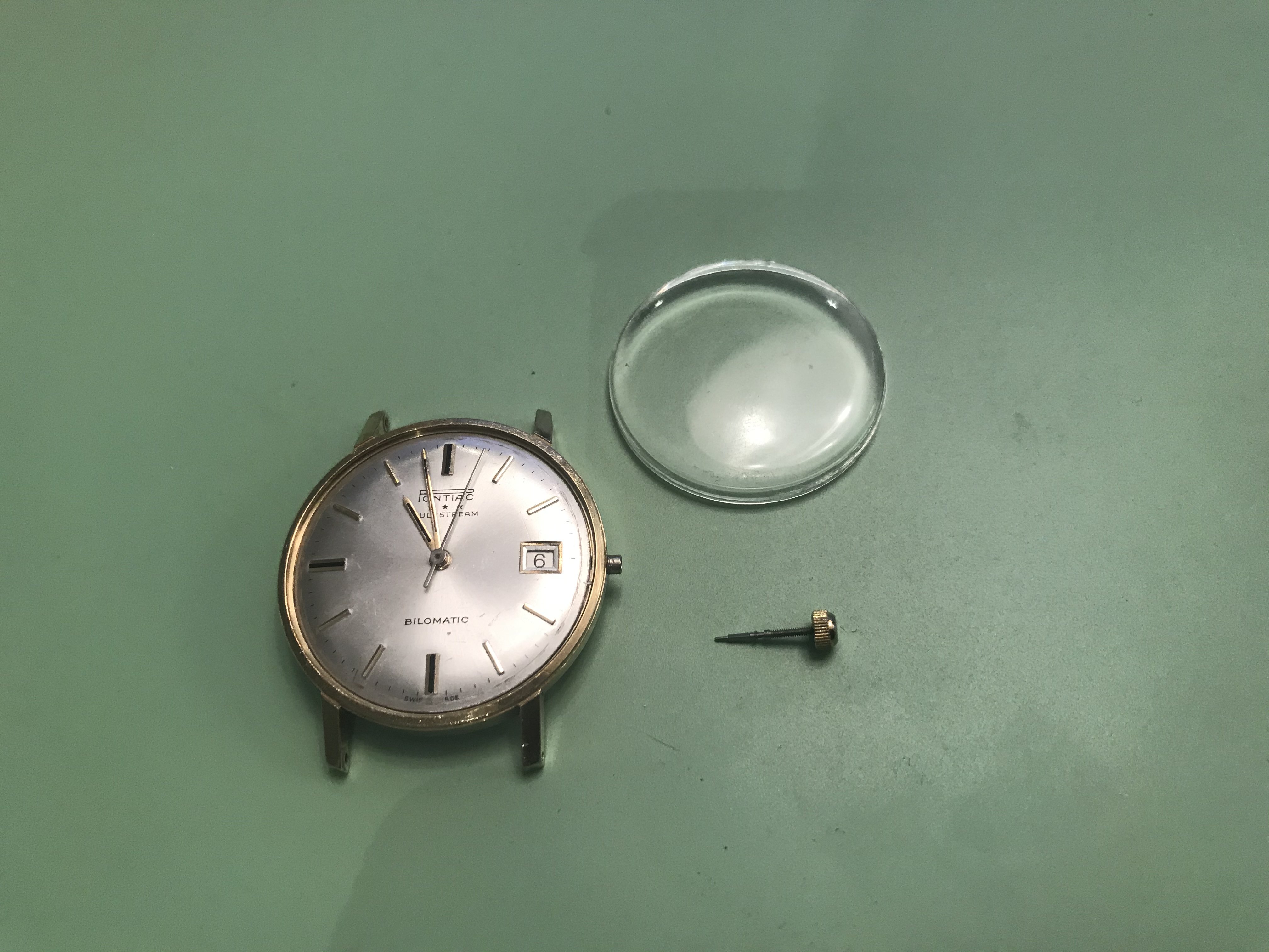

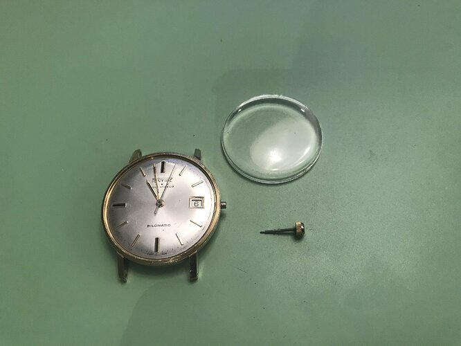

Ik ga nu op zoek en plaats foto’s zodra ik de open exemplaren gevonden heb.

Hier is de foto:

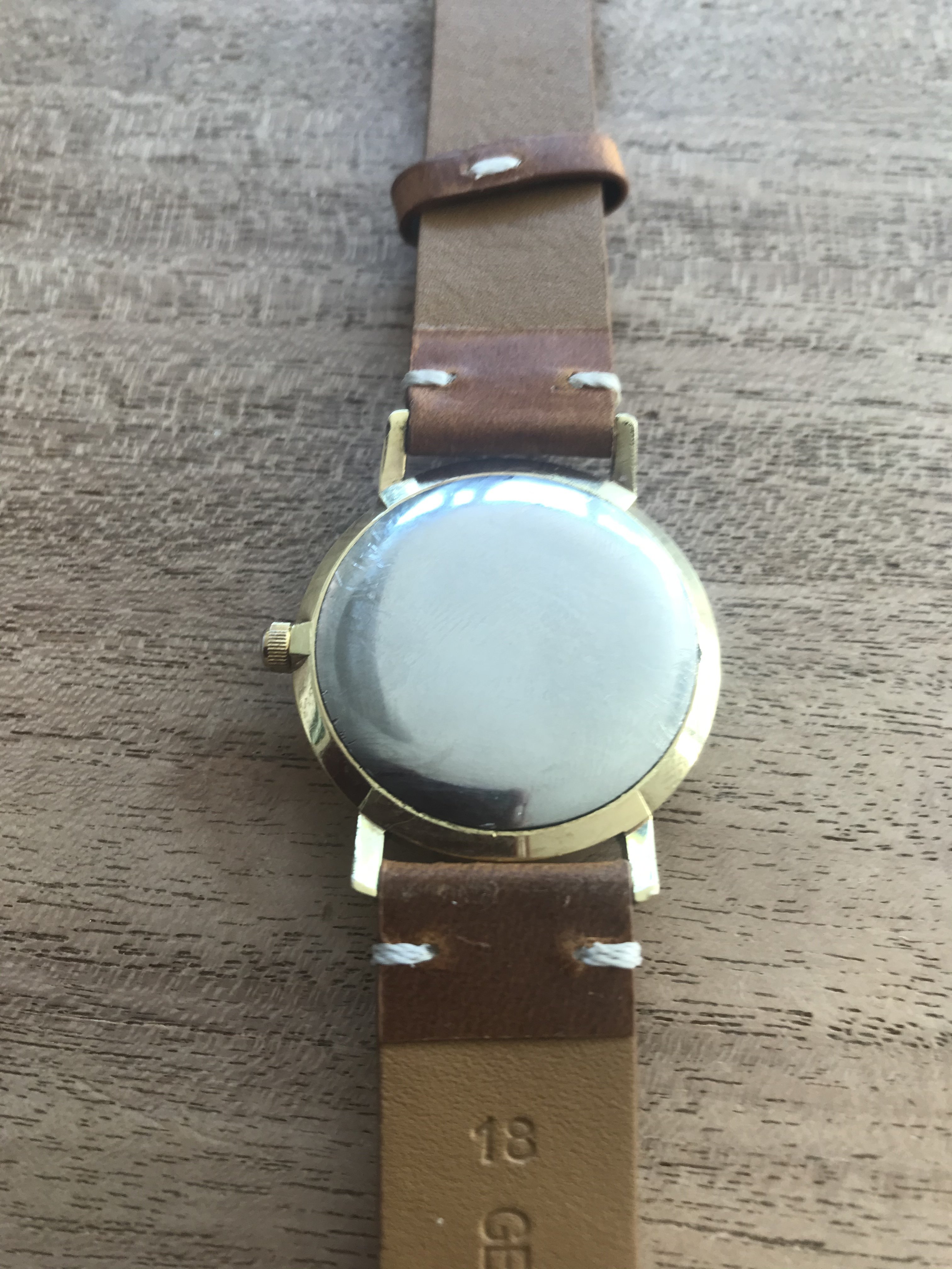

Als @mknops op de achterkant van zijn horloge kijkt zal hij bij zes uur het referentienummer 26521 vinden.
En een serienummer 97xxxx

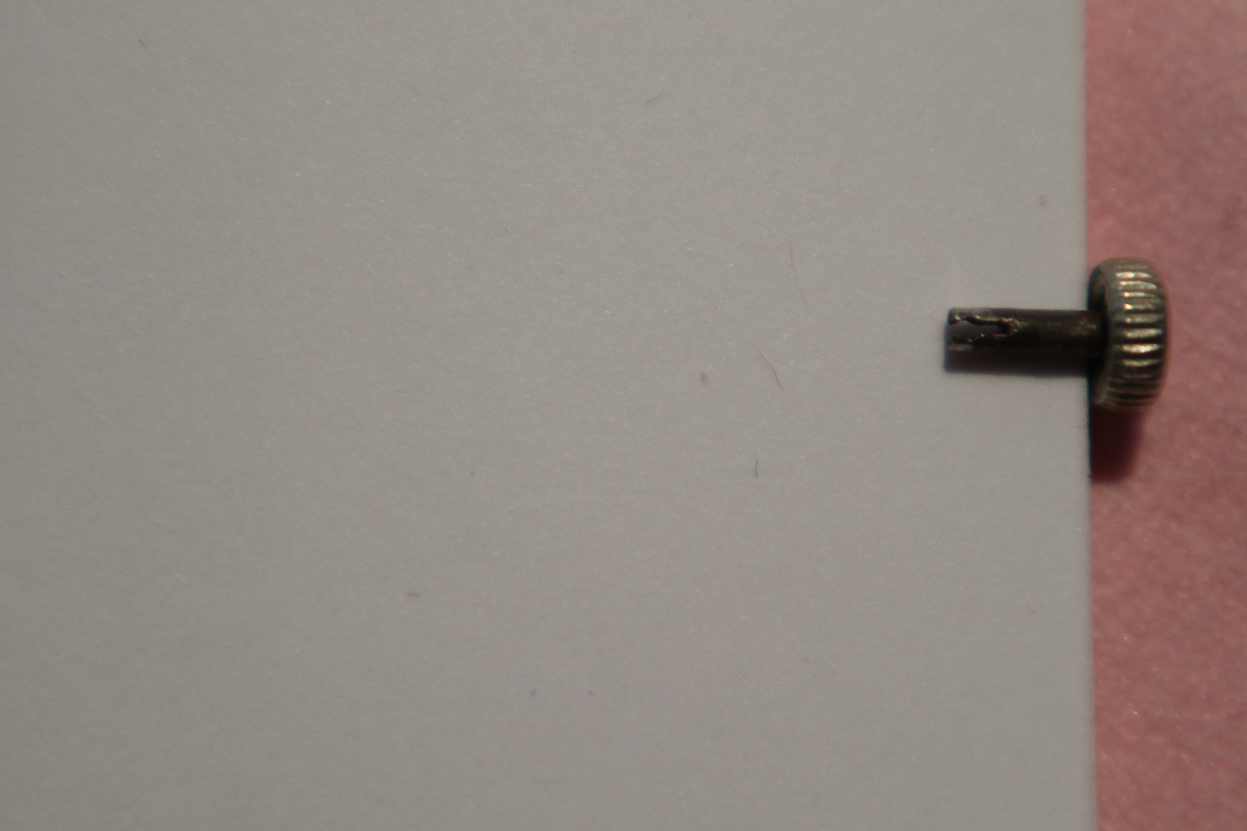

En voor de geïnteresseerde toeschouwer hier nog een opname van de kroon met stift (tige brisée)

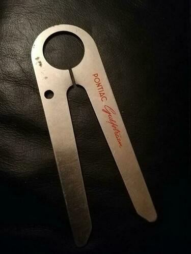

En met zo een sleutel wordt het glas verwijderd en weer geplaatst:
Het is toch een vaste stern en ook het uurwerk komt nu nog niet los!
Het werk enkele graden (15 - 20) tegen de richting van de klok draaien
Edit
Zo dat de index van vier uur bij de kroon is

Bedankt Maurits
Alsjeblieft, graag gedaan.
En nu op zoek naar de juiste opwindas. Namelijk tweedelig. Anders gaat het werk naar de knoppen.

Overigens, kloppen de nummers die ik genoemd heb?
