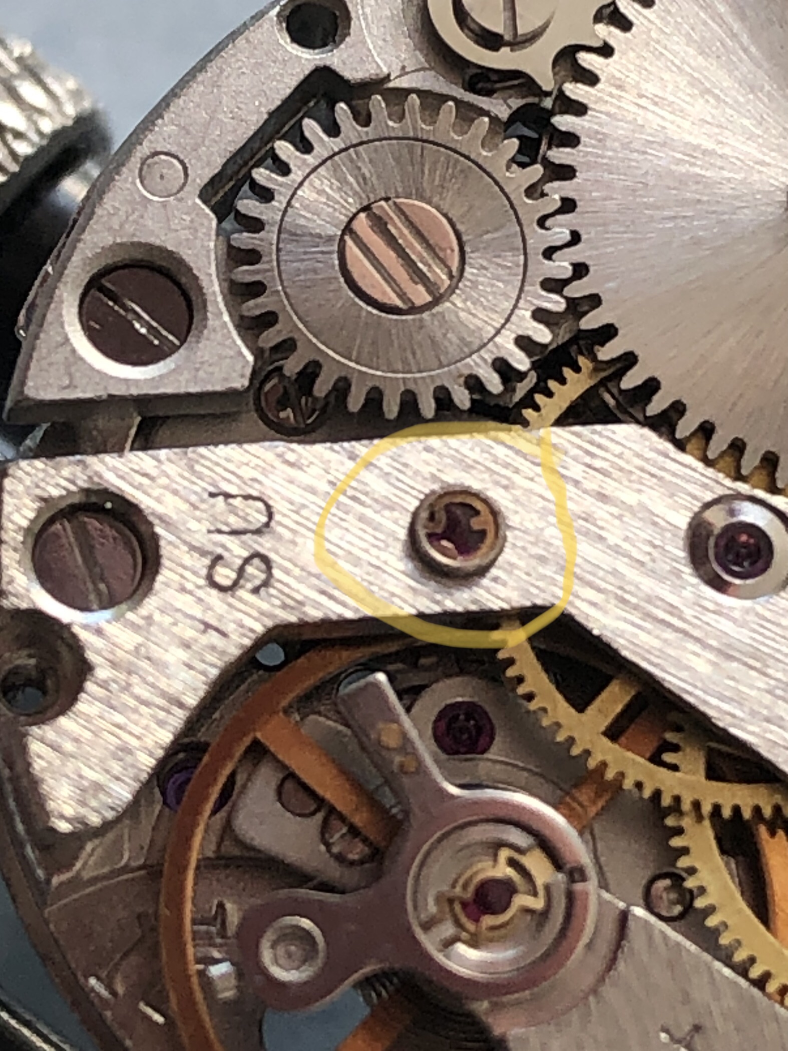

Wie kan mij helpen met de goede techniek om de kleine shock-springs voor het escapewheel te verwijderen. Ga nu wel door met de service, maar wil toch ook daar goed oliën.
heeeeel voorzichtig, pincet met scherpe punt en niet teveel bewegen, desnoods een barrière eromheen dat het niet wegspringt, en je kan bijvoorbeeld met een penhout tegendruk geven als je het loshaalt.
Dit is niet de escapewiel maar de balanswiel.
Het veertje openen met een 50 schroevendraaier. Eén voor één de benen loshaken. Als het goed is blijft het veertje zitten, bij twijfel even een klein stukje rodico erop, bij de scharnier.
Met een gedraaid puntje rodico het lagersteentje opnemen.
Ok, dan is @Renepb’s methode waarschijnlijk de beste. Het is wel echt priegelwerk met die kleine veertjes.

Kan je die dan nier beter laten zitten? Een goede gang krijg je toch eerder met goed schone geoliede dekstenen van de balansas. Toch?
Kan je hem niet oliën vanaf de onderkant? Ik zou altijd proberen de deksteen schoon te maken maar als deze schoon is geworden zonder deze te verwijderen oliën vanaf de onderkant is dan makkelijkste manier.
Ja dat kan en dan oliën voordat je de tandwielen plaatst. Alleen ik heb dan ook een lichte frustratie dat ik wil dat het me lukt.
