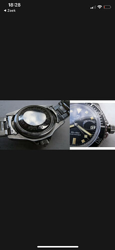

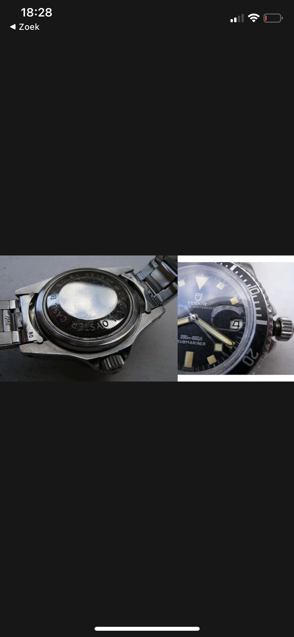

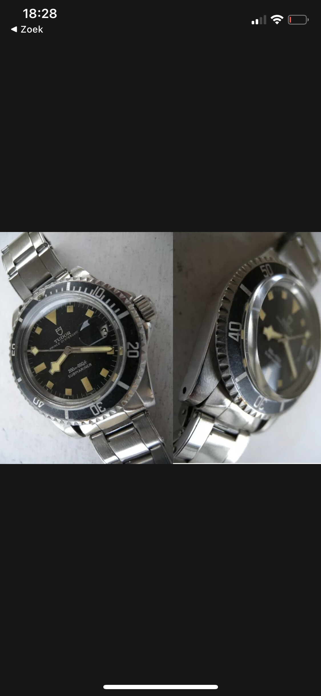

Wat denken jullie van deze tudor sub? Ik kan het voor een onwaarschijnlijk lage prijs overnemen, het lijkt mij een frankenwatch?
Heb te weinig kijk op deze vintage modellen, vandaar mijn hulpvraag.

waarom zou iemand die genoeg kennis en kunde heeft een caseback te openen hem voor zo weinig weg doen? Het kan dat het horloge wel echt en kloppend is maar de advertentie nep is.
Ik kan het dus ook niet plaatsen. Verkoper heeft 500+ positieve reviews en accepteert retouren…
Gehackt account?
Als het te goed is om waar te zijn…, walk away!
€3000,- voor een tudor 9411….
Denk dat ik het antwoord inmiddels zelf al weet😬

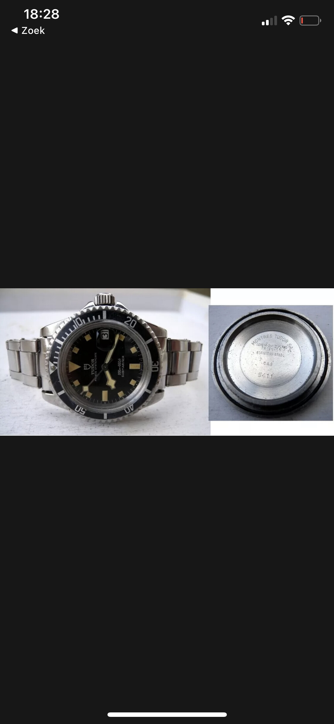

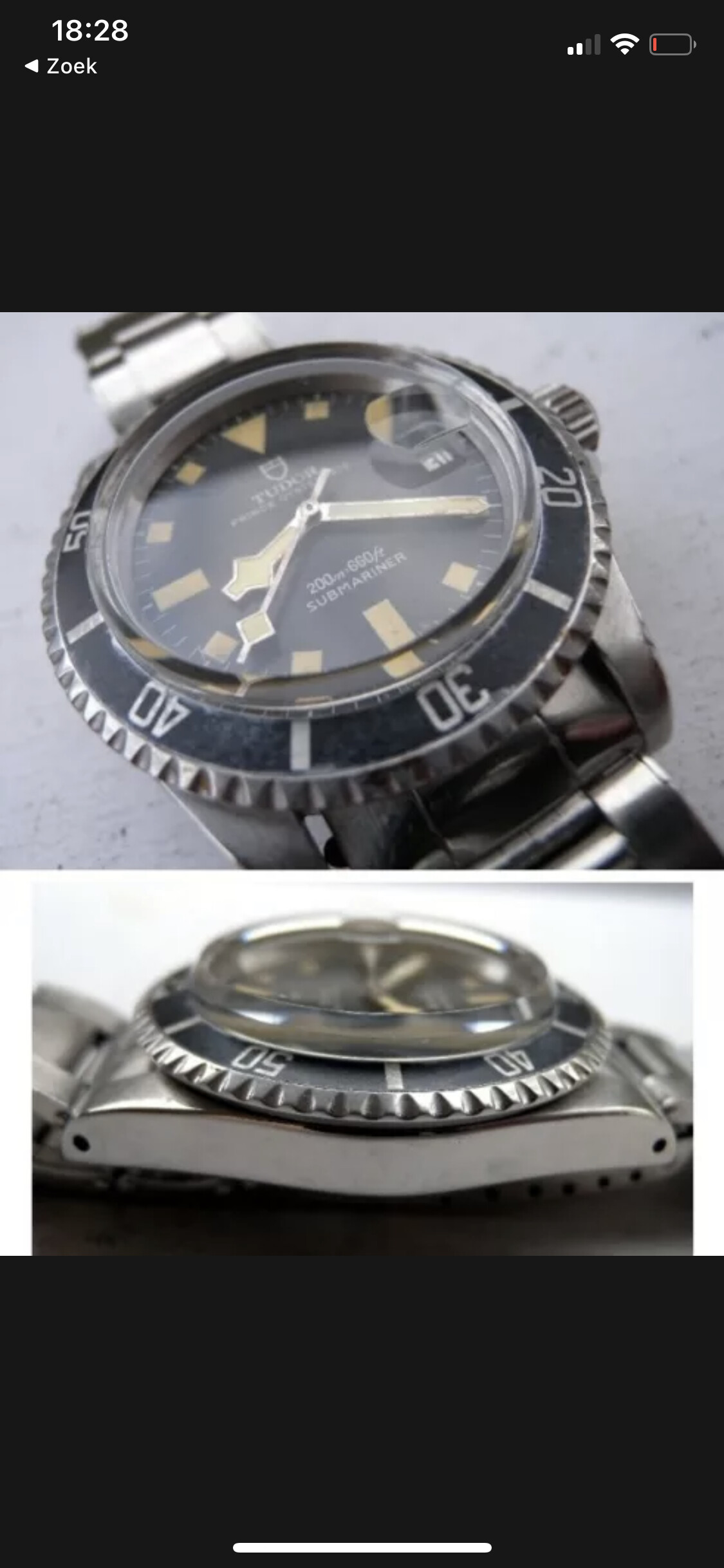

Dial zo te zien op zijn best relume, wijzers op zijn best nieuw, gapend gat bij de end link, caseback en kroon op het eerste gezicht verdacht…
Ik zou het er niet op durven gokken.

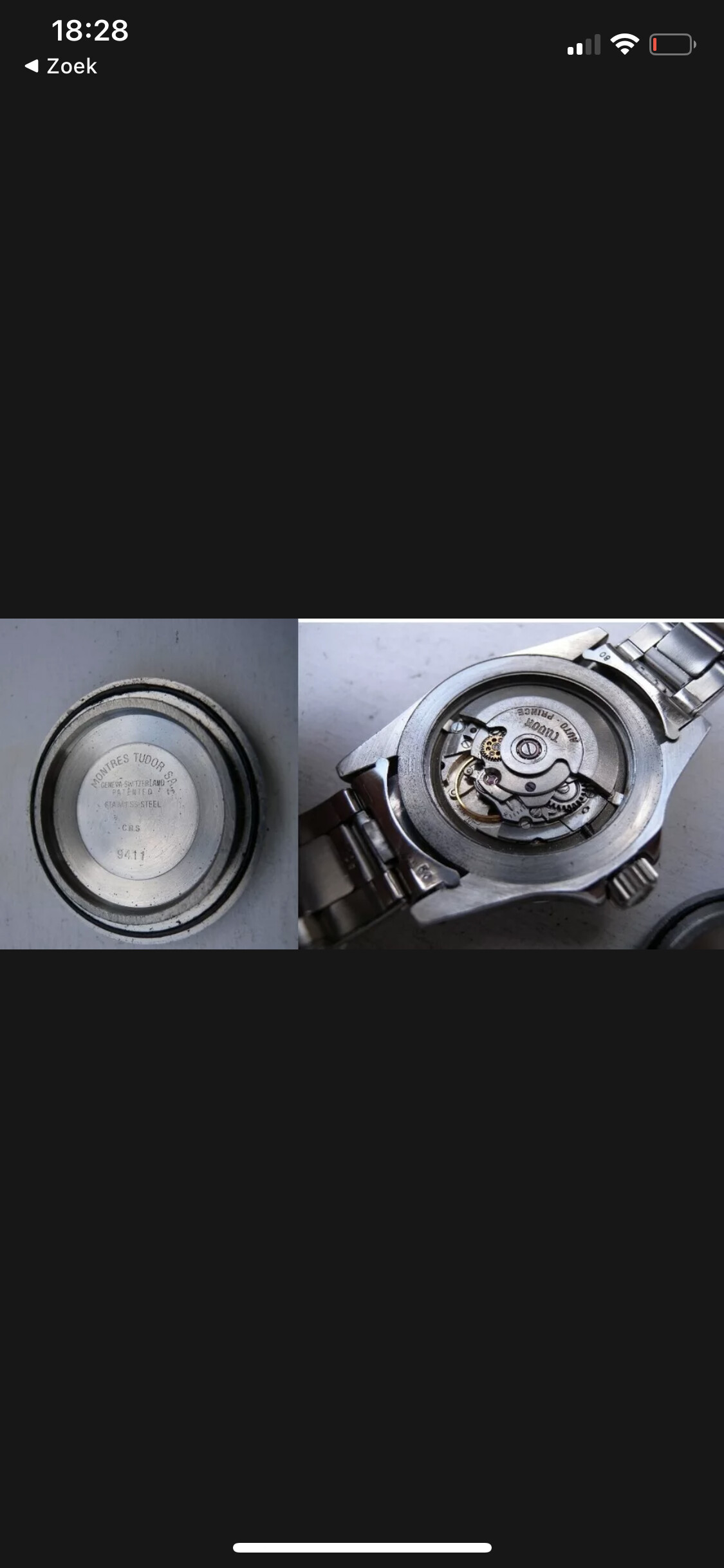

Heb je serial nummer? Die kun je ook goed checken.

Nergens een foto van de toch wel belangrijke ingegraveerde nummers.
Dit moet al argwaan opwekken aangezien er genoeg andere foto’s zijn genomen.

De staat zo op de foto’s is niet best :face_with_raised_eyebrow: ik zou hem voorbij laten gaan :+1:t2:

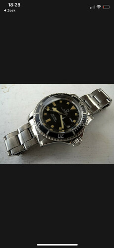

Het valt vooral op hoe goed deze er uit ziet voor een horloge uit 69. Het is een too good to be true gevalletje.
Compleet nep. Uurwerk misschien echt
