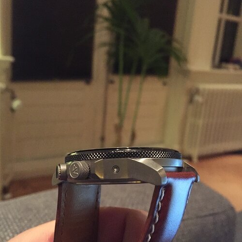

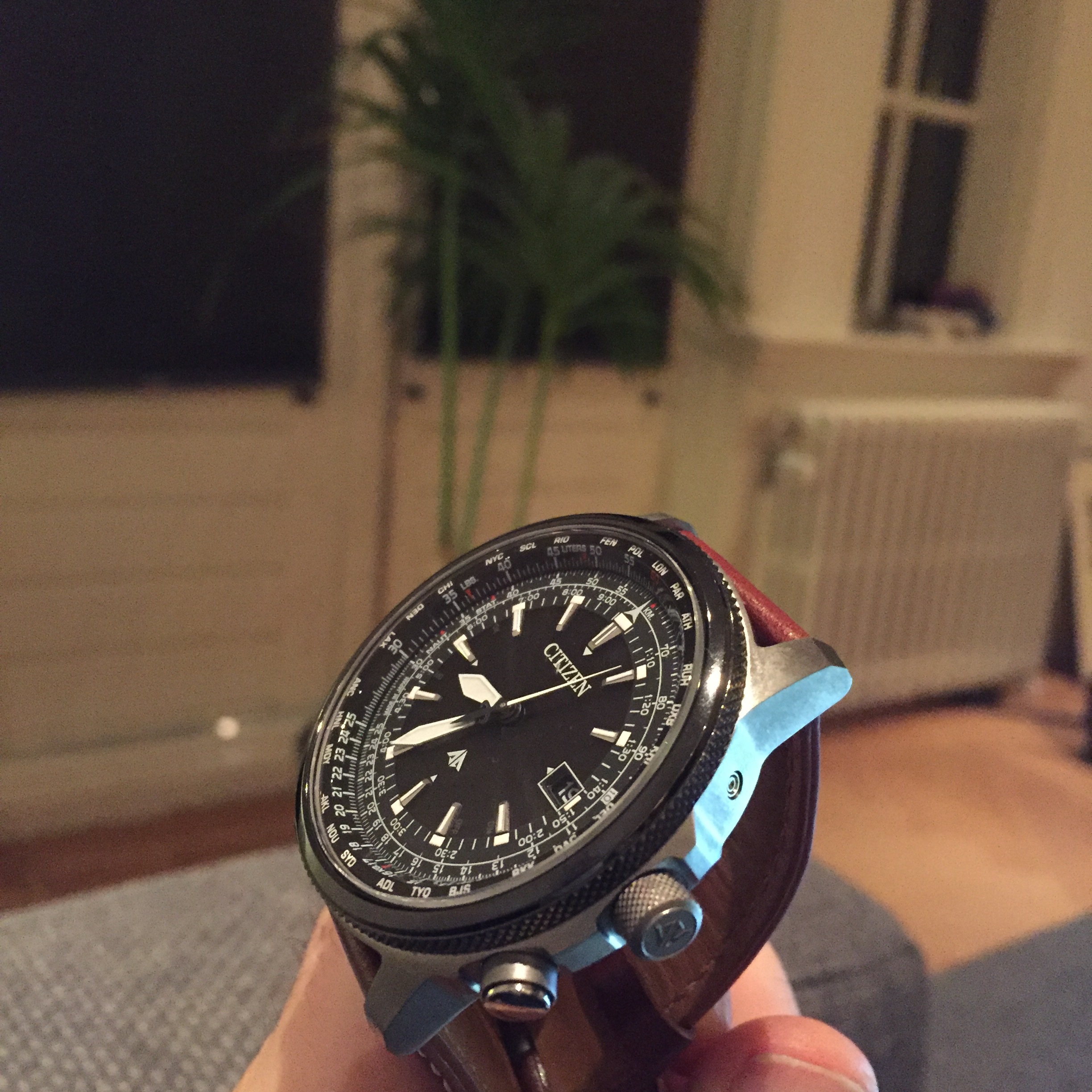

Hulp voor mijn Citizen gevraagd
Sinds vele jaren bezit ik een radio controlled Citizen horloge maar krijg de tijd en datum niet meer juist.
Niet met hulp van het web en ook het boekje brengt me geen verlossing.
Is er hier iemand die me daarbij kan helpen, zelf weet ik het echt niet meer.
Het horloge heeft voor mij ook nog wel meer waarde dan enkel een leuk klokje en zou hem graag weer dragen :grin:

Zo is het ontstaan ja, Kalibreren van de wijzers idd al gedaan. En hij ontvangt ook netjes zijn signaal zowel handmatig als in de auto stand maar volgens mijn Citizen is het nu 13.22 en de datum staat op 31.
Hij ligt al weken in de vensterbank naar licht en signaal te happen maar helaas niet om mijn pols :confounded:
