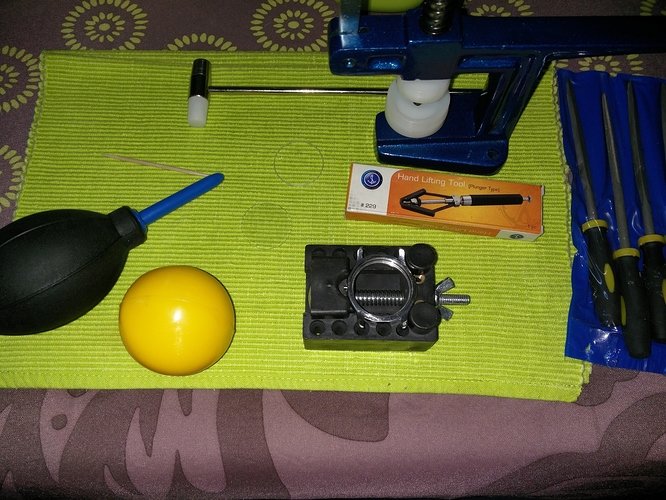

Ik ben nog altijd bezig met de Pontiac. Ik heb nu de witte o ring vanuit de bezel gehaald omdat die redelijk versleten is. Mijn vraag is nu moet ik zo’n witte terug steken of kan ik gewoon een rubber o ring steken zoals het deksel van horloges? Die witte is van plastic gemaakt, dus ik denk dat het om een “I” gasket gaat. Alsook waar ik deze witte o ringen kan kopen is mooi mee genomen…
Het mag geen rubber zijn, maar een plastic. Als je geen vindt moet je de film (die ik niet kan terug vinden) van Arie Kabalstra zien waar hij draait zo een nieuwe ring. :wink:
Je moet inderdaad een I-ring hebben ofwel een glaspakking.
https://www.cousinsuk.com/category/glass-gaskets
