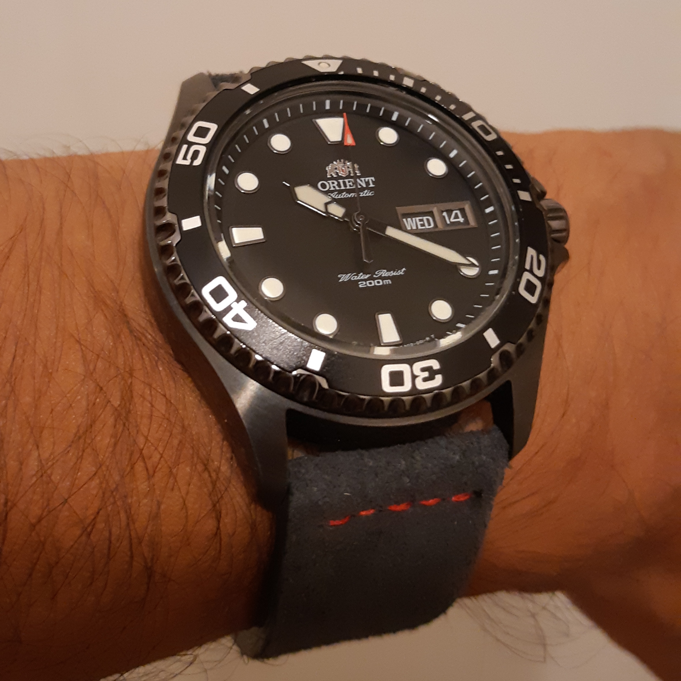

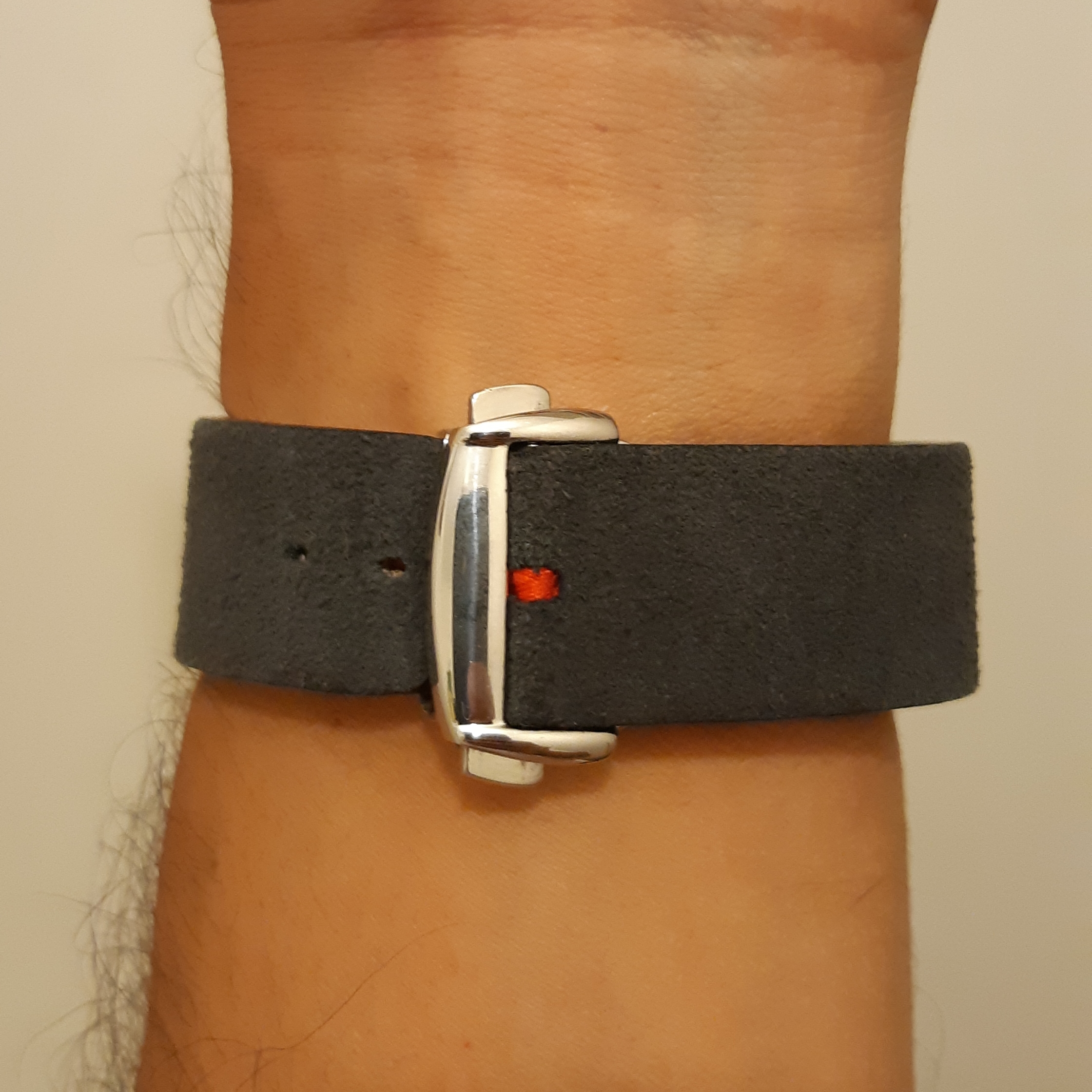

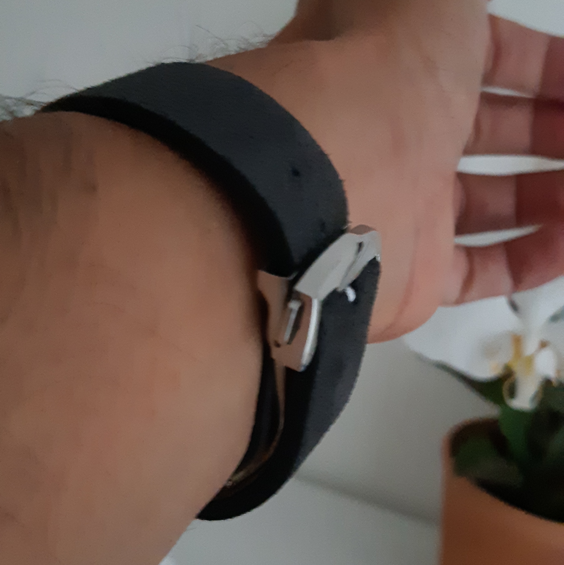

Ik heb een beetje zitten knutselen met naald en garen, met dezelfde clasp (20mm) en met onderstaand het resultaat. De pushpin valt bij deze sluiting niet weg, maar je krijgt dus wat ruimte om te customizen. Ik denk dat ik het rood maak voor bij mijn Orient Ray Raven 2.
Ah goed om te zien. Ja je houdt dus inderdaad dat gaatje in het zicht inderdaad. Creatief om het zo te doen :+1:t2:

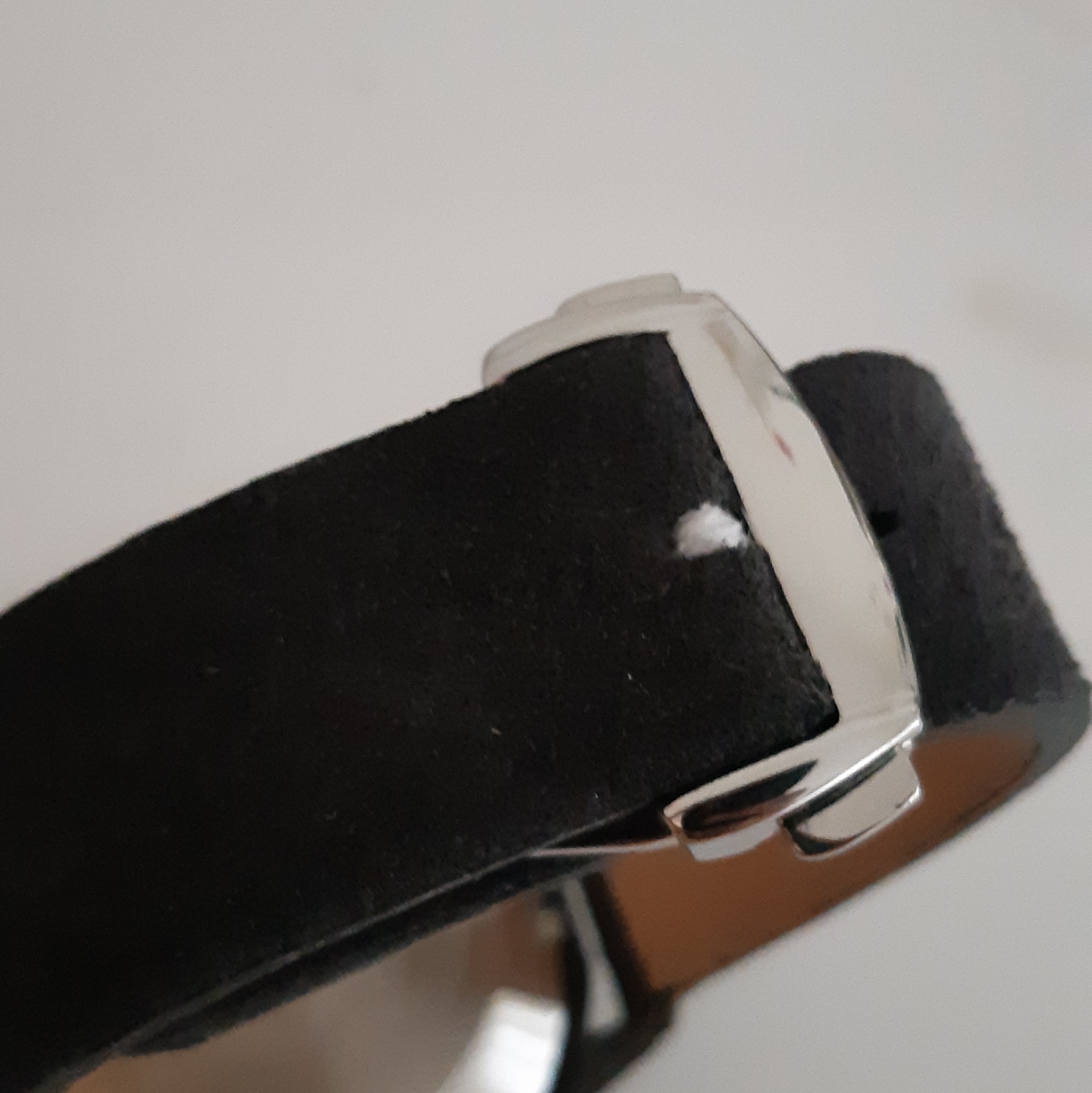

Meteen maar even gedaan. Over de afwerking gaan we het niet hebben maar het geeft het wel een eigen touch. :slight_smile:

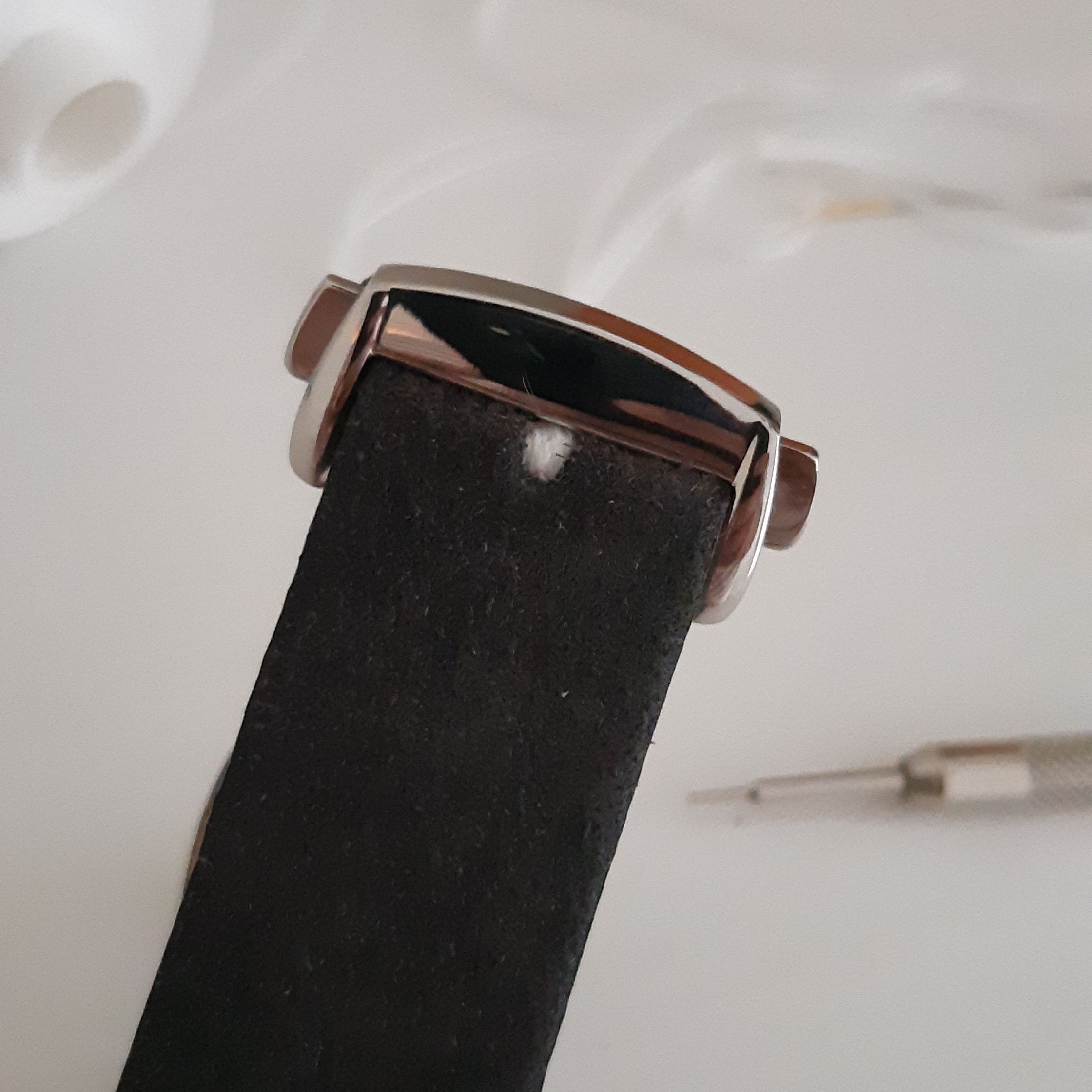

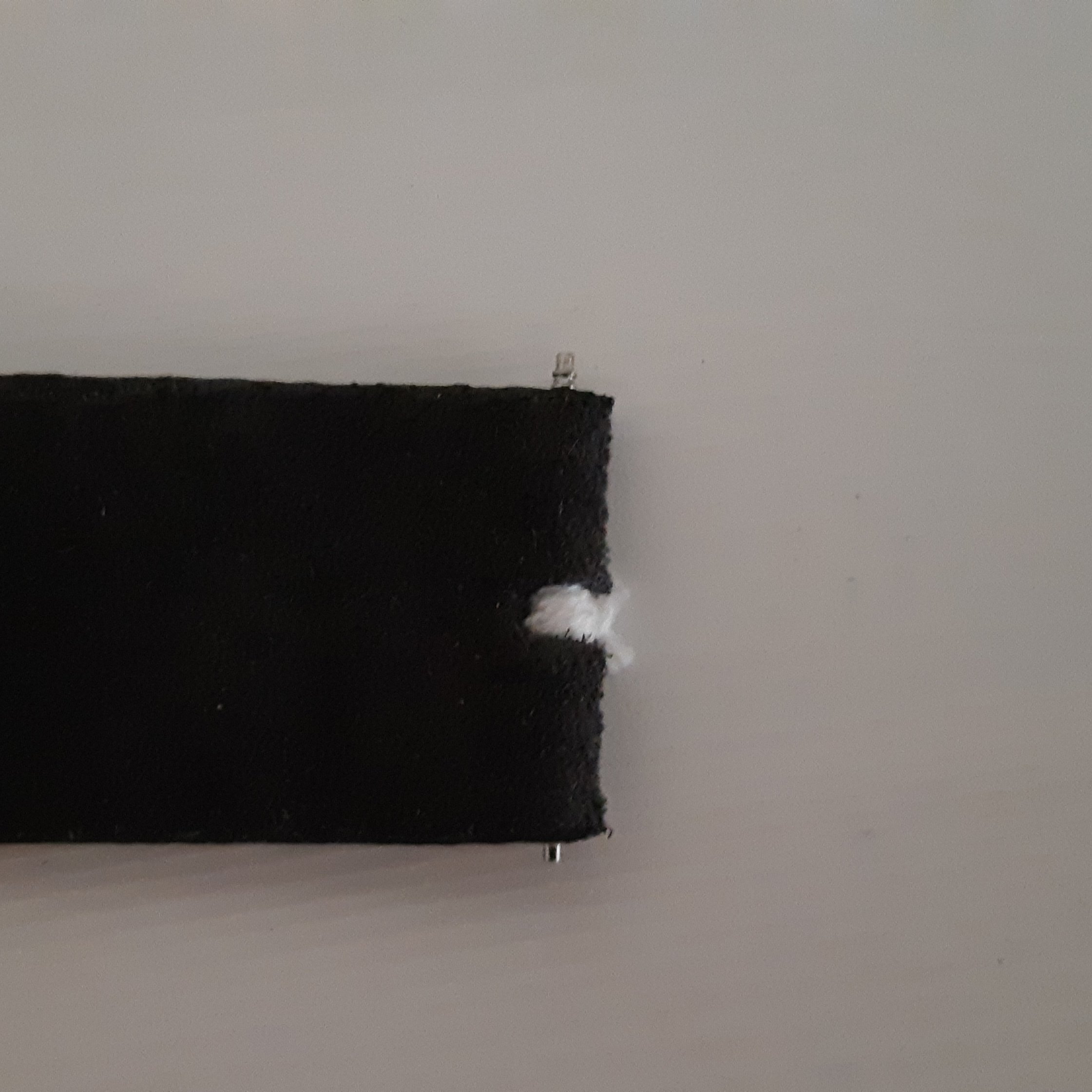

18 en 20 besteld. 18 van relatief goede en 18 van slechte kwaliteit ontvangen :thinking:
En vind het niet fijn werken. Ondingen.
