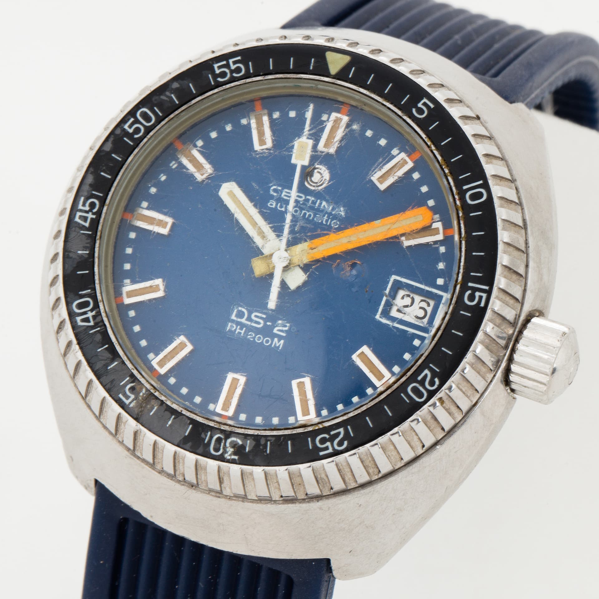

Sinds kort ben ik eigenaar van een - nog te ontvangen - grail, de Certina DS2 PH200m. Volgens verkoper als nieuw, maar ik vermoed dat niets minder waar zal zijn.
Issue is met name de wijzers. Deze zijn vrij lumeloos. Idealiter koop ik ergens nieuwe oude wijzers… maar waar?
Wanneer iemand nog een set wijzers heeft voor deze 5801.303 let me know.
Wat zou een alternatief kunnen zijn? Relumen? Of had ik dat al lang elders kunnen lezen (en ben ik te lui).
Relumen zou ik niet doen! Je krijgt dan een enorme kleurverschil met de minutenmarkeringen. Misschien een keer open laten maken door een horlogemaker en de deeltjes lume die nog rondslingeren laten verwijderen en gewoon zo laten…

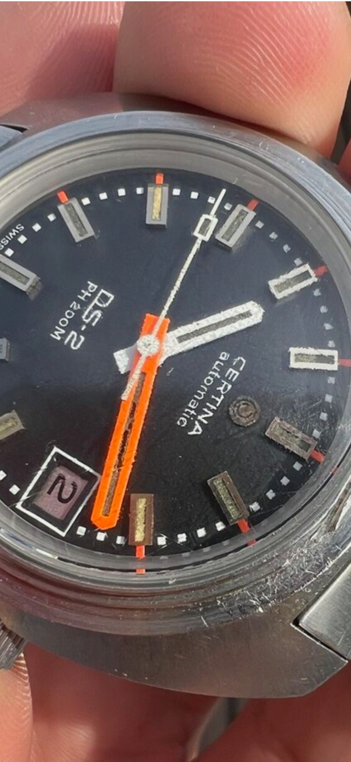

Op 8 uur is het lumen ook al eens vernieuwd. Een hele andere kleur.
Dat weet ik niet. Afhankelijk van de foto lijken ook andere lumedots vernaaid.

Lijkt idd zo, maar ik heb ook het idee dat het erg kleur instabiel is.
@warroo: relumen is prima te doen. Genoeg topics over te vinden. Oude originele wijzers verdenk ik ervan dat ze de lume ook snel laten gaan.

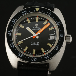

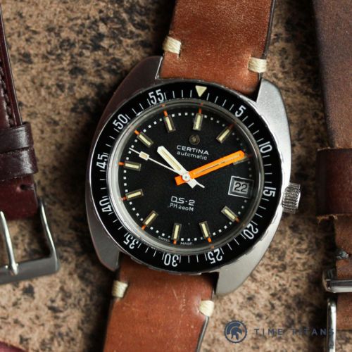

Dit is ook een mooie kleur lume
Ik kan die kleur wel maken denk ik, ik gebruik vintage poeders van de jaren vijftig.
Ook in combinatie met een koffie korreltje krijg je de lume mooi op kleur.
Dit is eigenlijk zoals het hoort volgens mij, mooie lichte kleur lume.

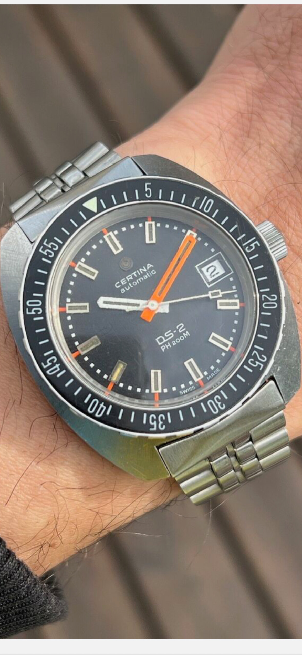

Dit is weer een ander horloge waarbij de minutenwijzer ook wel een keer opnieuw re-lumed mag worden, maar de indexen zien er zo wel veel beter uit.
Ik geef je deze foto’s zodat je een indruk krijgt hoe het er uit zou kunnen zien.
