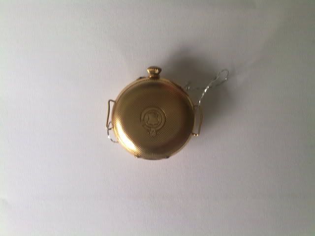

Recentelijk is via een erfenis een oud zak- of dameshorloge in ons bezit gekomen. Ik heb echter geen flauw idee welke merk/type het is. De eerste eigenaresse heeft geleefd van 1877-1958. In het buitenste deksel staat 14K 8068, in het binnenste deksel staat Metal 8068.
Foto’s:
Enig idee?

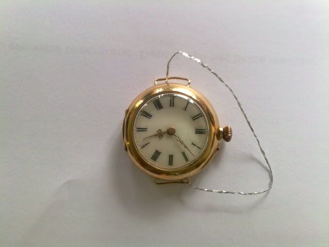

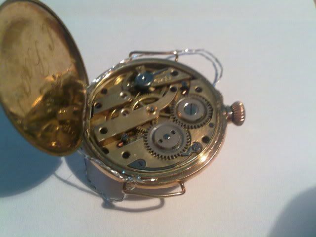

Beste Joep,
Dit is een van de overbekende, meestal Franse uurwerkjes met cilindergang, die in genoemde periode bijzonder populair waren en eigenlijk nauwelijks geïdentificeerd kunnen worden. Het getoonde caliber heeft zo te zien een stuk of tien lagerstenen en da’s al beter dan de nóg goedkopere exemplaren. Traditioneel vomden deze horloges het goedkope alternatief voor de veel duurdere met ankergang. De kast is 14 karaats goud.
Hoe dan ook is de kwalitiet van dergelijke uurwerken niet bepaald om over naar huis te schrijven en een eventuele reparatie is gezien de onvermijdelijke onnauwkeurigheid van de cilindergang eigenlijk geen optie.
Ik zou zeggen: die misplaatste ‘band’ (staaldraad?) eraf halen en het horloge, dat z’n leven overigens als dameszakhorloge begon, als een goede herinnering aan grootmoeder bewaren.
Vriendelijke groet,
Robbert
