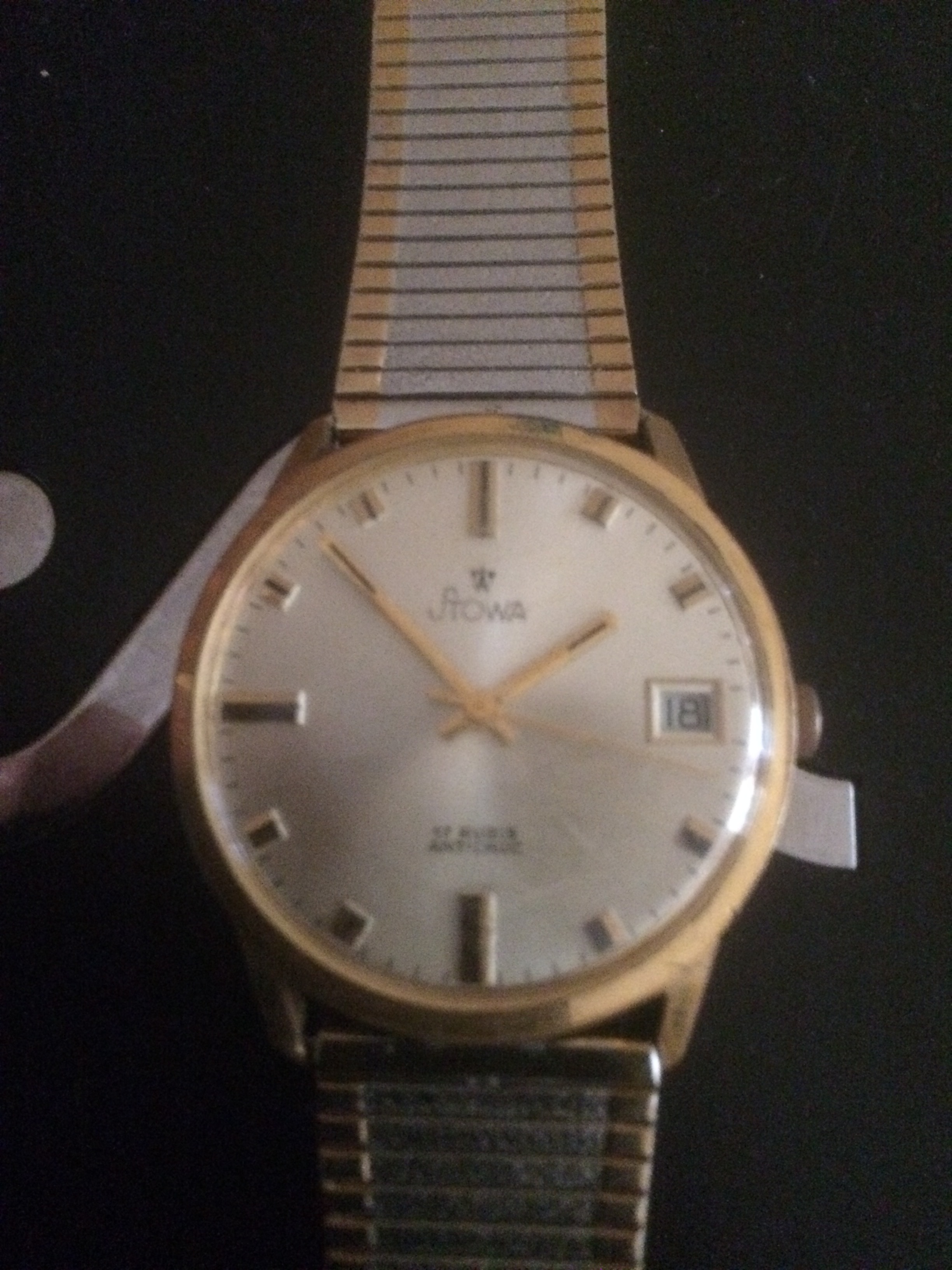

Welkom hier, let maar niet op de wat minder enthousiaste reacties van - kuch kuch - sommige anderen. Die oude Stowa zou je ook contact over kunnen opnemen met Stowa zelf, misschien heeft Jörg nog archieven. Ik kan je niet helpen, maar ben wel benieuwd.

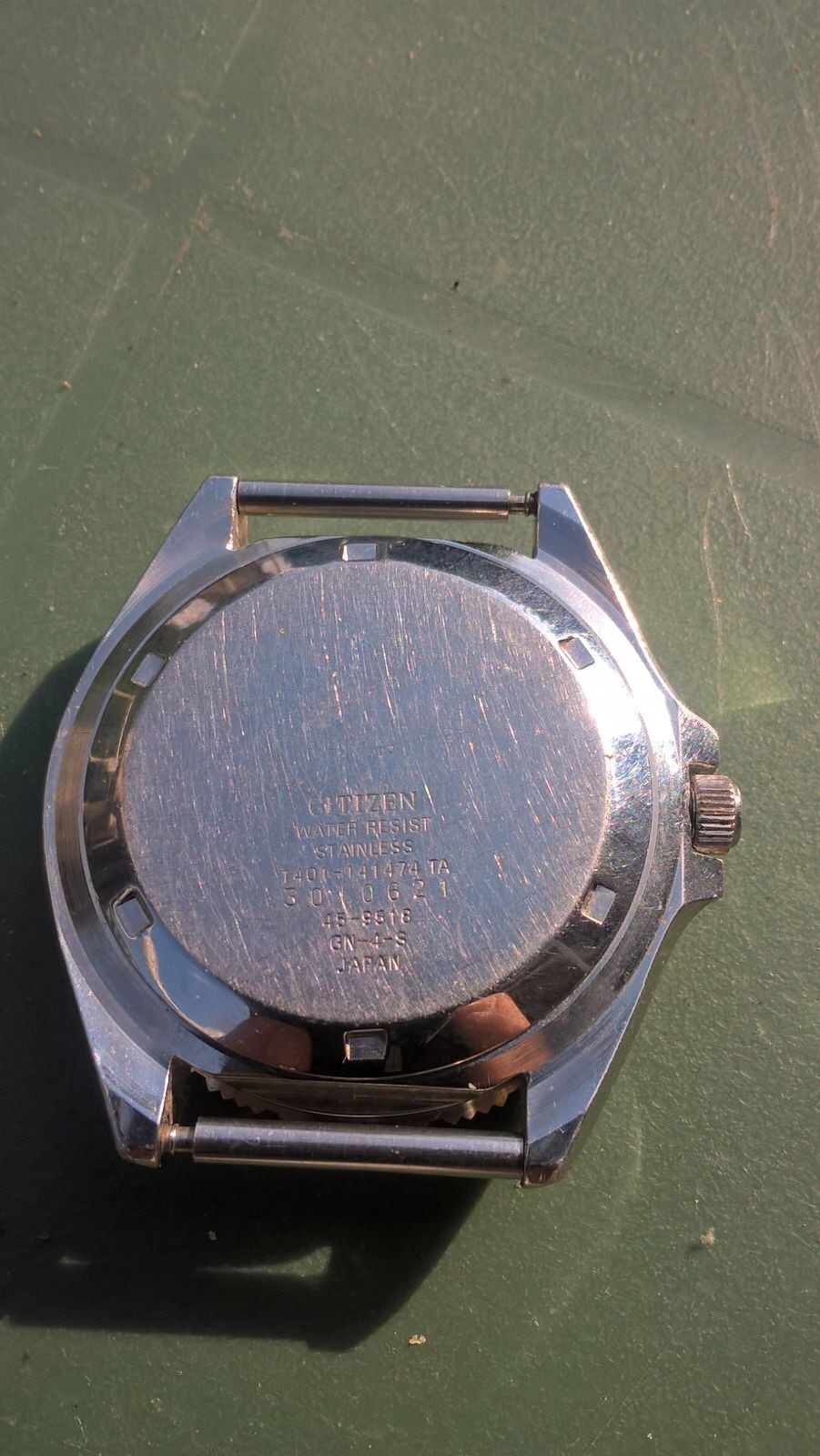

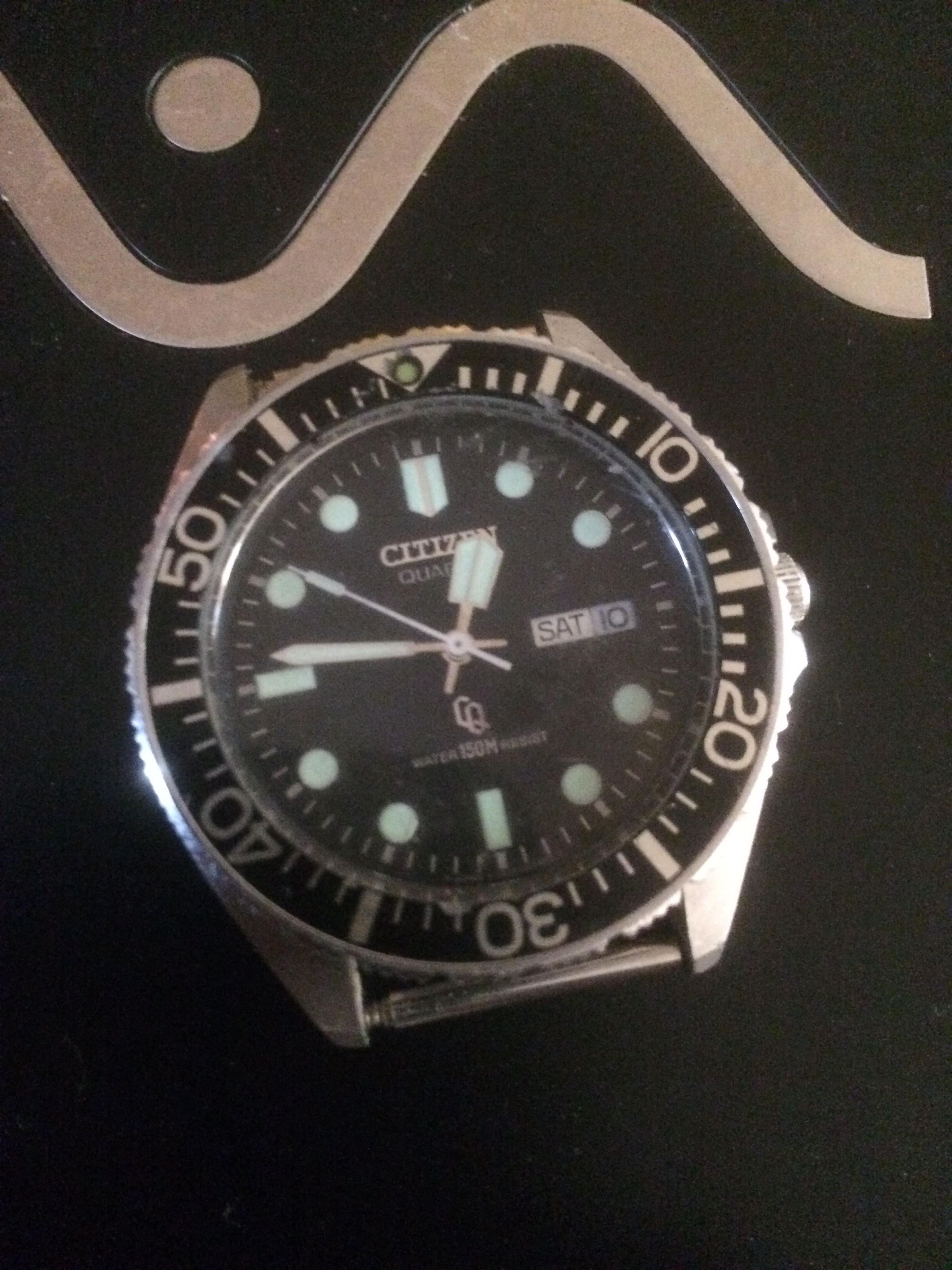

Die Citizen is ook ouder, gezien het logootje, maar inderdaad, scherpere foto’s van de voor- en achterkant zouden helpen.
Voor de citizen gok ik op dit model: CITIZEN 150m PROMASTER Aqualand CQ CRYSTON
en de stowa kan ik niets over vinden, behalve dit model op ebay wat er erg op lijkt: Stowa - 200 000 km Hanomag Ehrung - Armbanduhr - Art. 7226

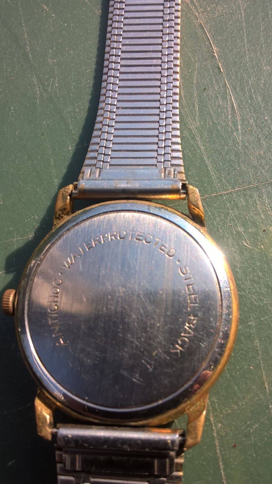

Hierbij misschien wat betere foto’s
stowa is bekrast dus erg moeiliijk een scherpe foto van te maken…
Hallo Jeff, de Stowa moet worden schoongemaakt en heeft zeer waarschijnlijk
een service nodig, en een nieuw glaasje natuurlijk.
Kosten zo rond de 120 Eipos.
De Citizen is een quartz en staat waarschijnlijk al lang stil.
Als je minder geluk hebt is de oude batterij gaan lekken wat het uurwerk
corrodeert en volledig onbruikbaar maakt.
Maar misschien heb je geluk en hoef je slechts de batterij te vervangen
alsmede de pakking.
Je kunt hem ook op waterdichtheid laten controleren.
Batterij, pakkingen en WR test zo rond de 25 Eipos.
Hij moet iig zo snel mogelijk open.

Ik wil de citizen zowiso laten nakijken.
Het horloge staat inderdaad al een aantal jaar stil dus hoop dat de batterij niet gelekt heeft.
De stowa ga ik even voor kijken wat ik daarmee wil.
Is er iemand van dit forum die de citizen voor mij weer gebruiksklaar kan maken.(moet dus wel waterdicht zijn)
Of weet er iemand een bedrijf in de buurt van wijk en aalburg?
