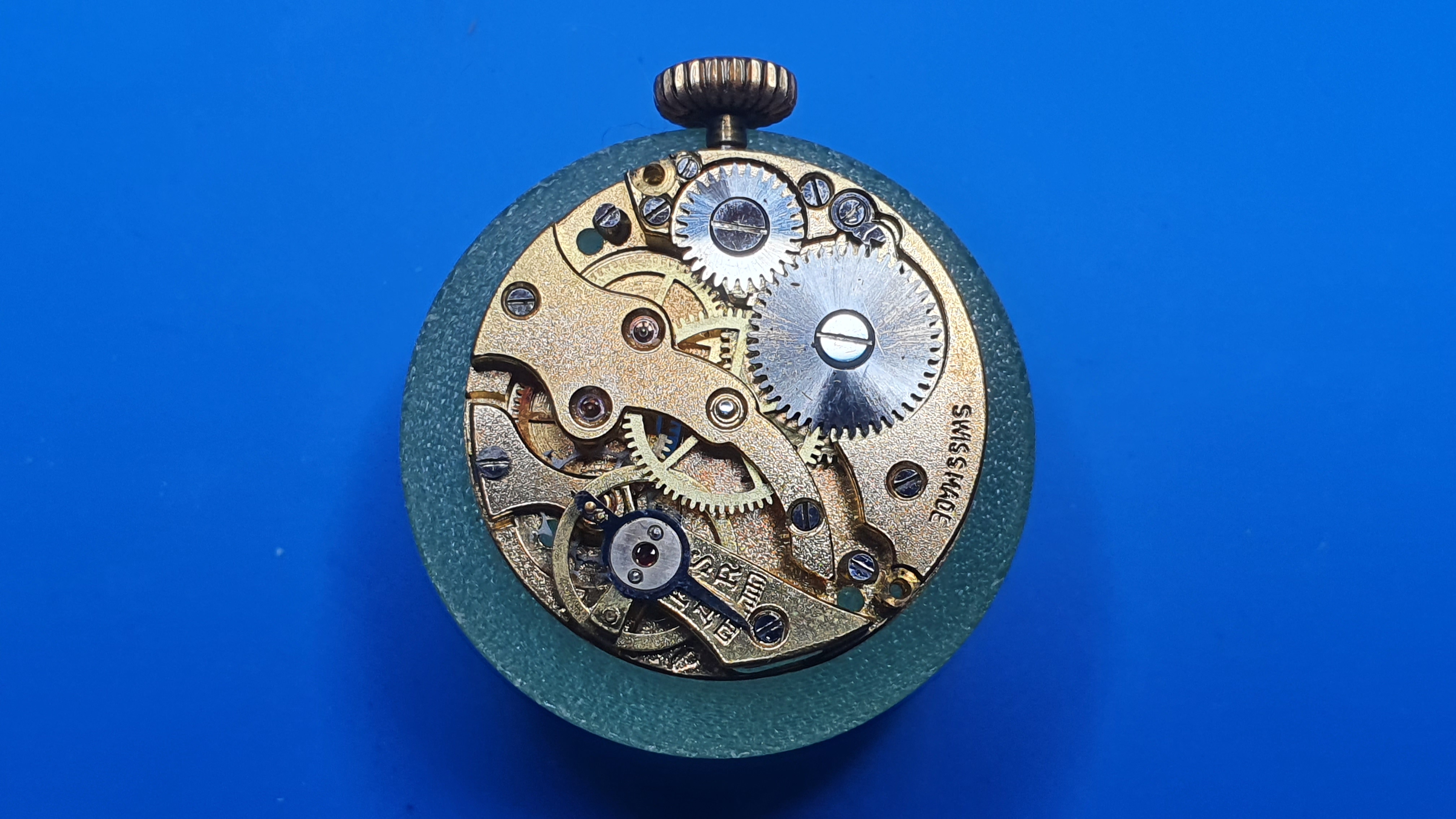

Bij het laatste bezoek aan de schoonfamilie kreeg ik een klein dameshorloge meegegeven: “kijk maar of je er iets mee kan”. Het lag al meer dan een generatie onaangeroerd in een doos en aangezien ik intussen de reputatie heb van alles wat tikt of zou moeten tikken leuk vind…

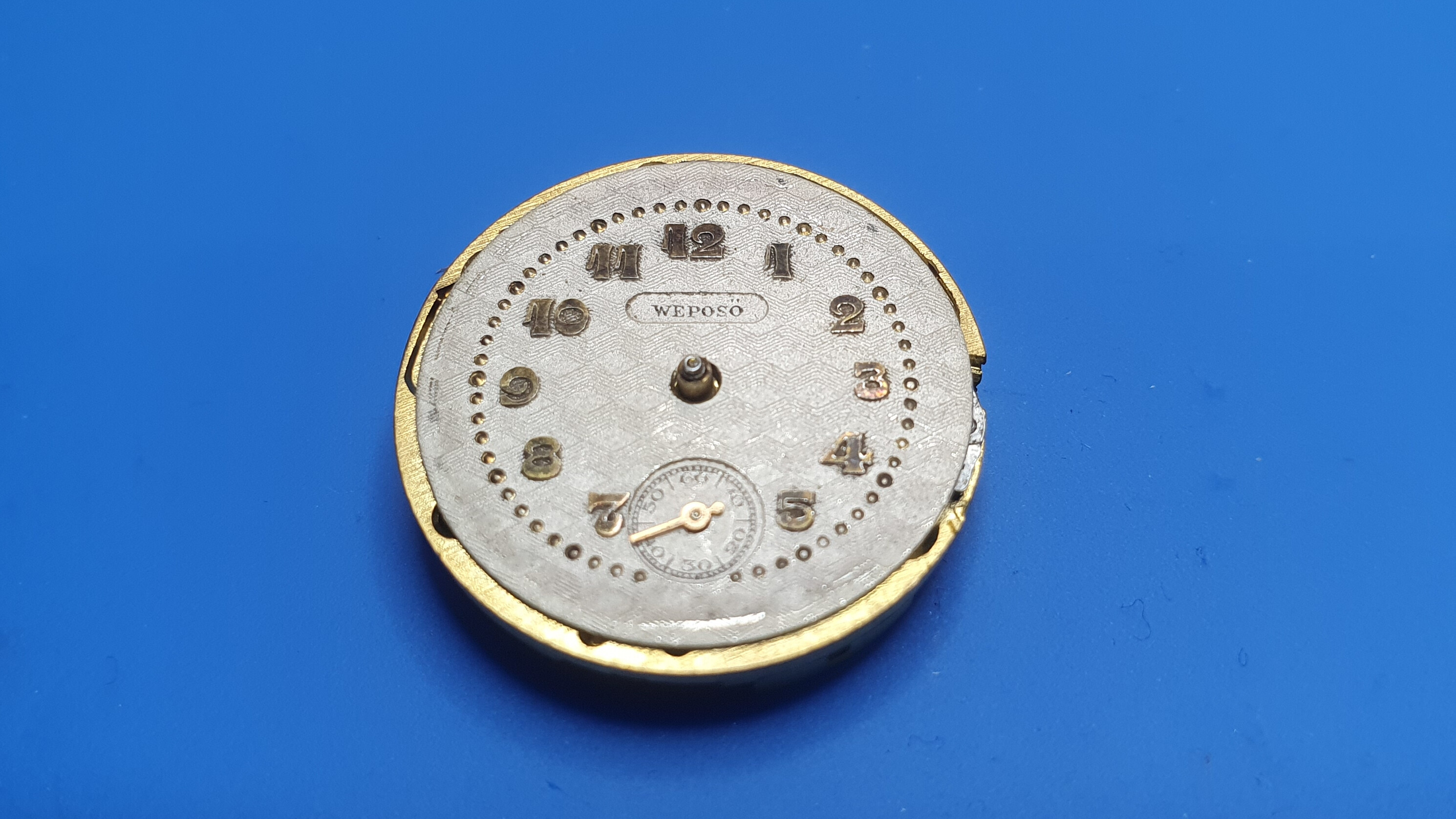

Het gaat om een “Weposö”. Mikrolisk kent het niet, en de enige hit op Google is deze, wat een identiek kastje toont met een gelijkaardige dial (maar dan zonder de sub-second). Excuses dat ik geen foto gemaakt heb van het origineel, het was best een schattig ding maar ik had niet verwacht er m’n hoofd te moeten over breken:

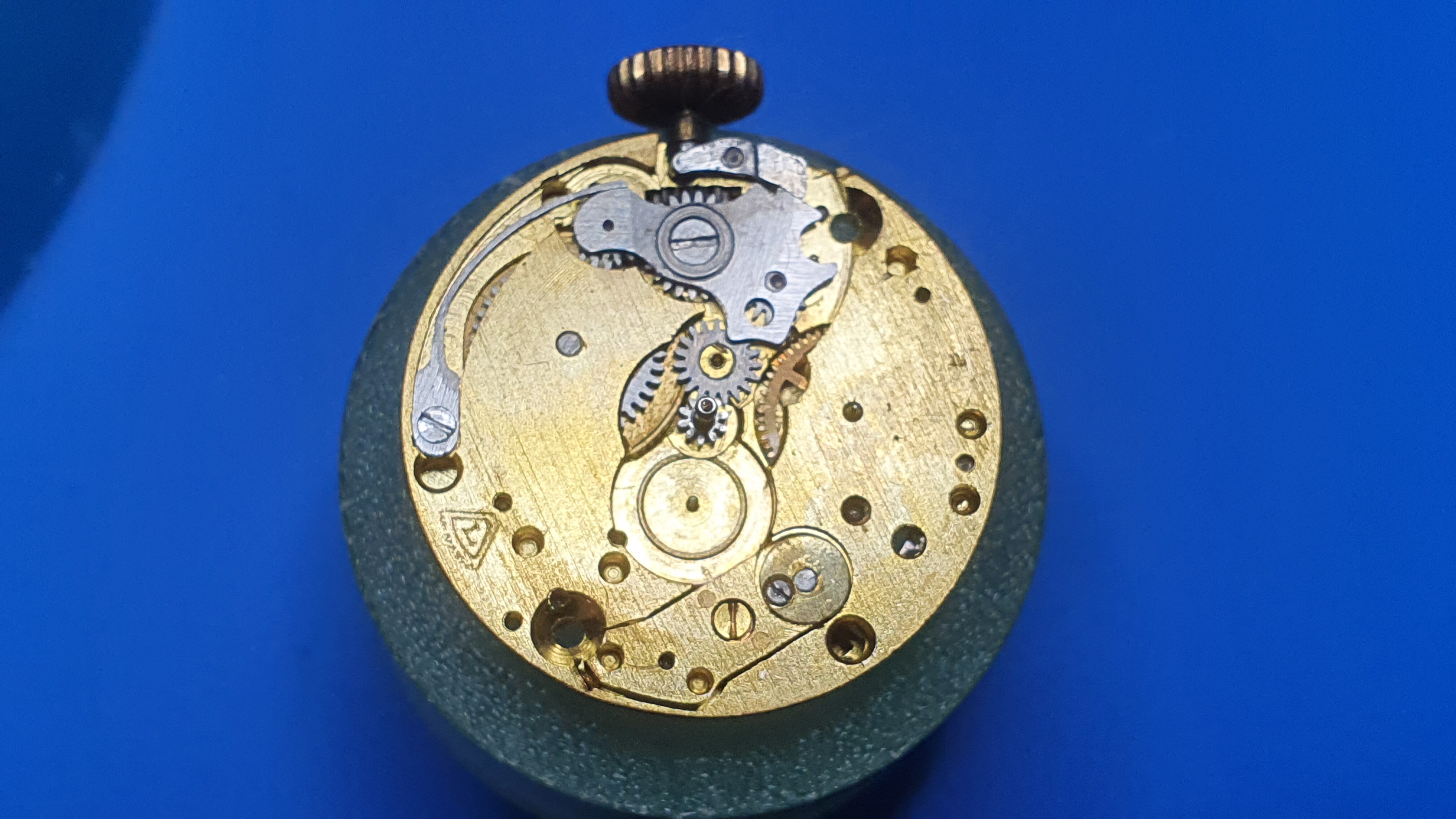

Het blijkt een cilindergangertje te zijn. Dus wellicht een pak ouder dan gedacht want als ik me niet vergis zijn die sinds midden jaren '30 volledig in onbruik geraakt.

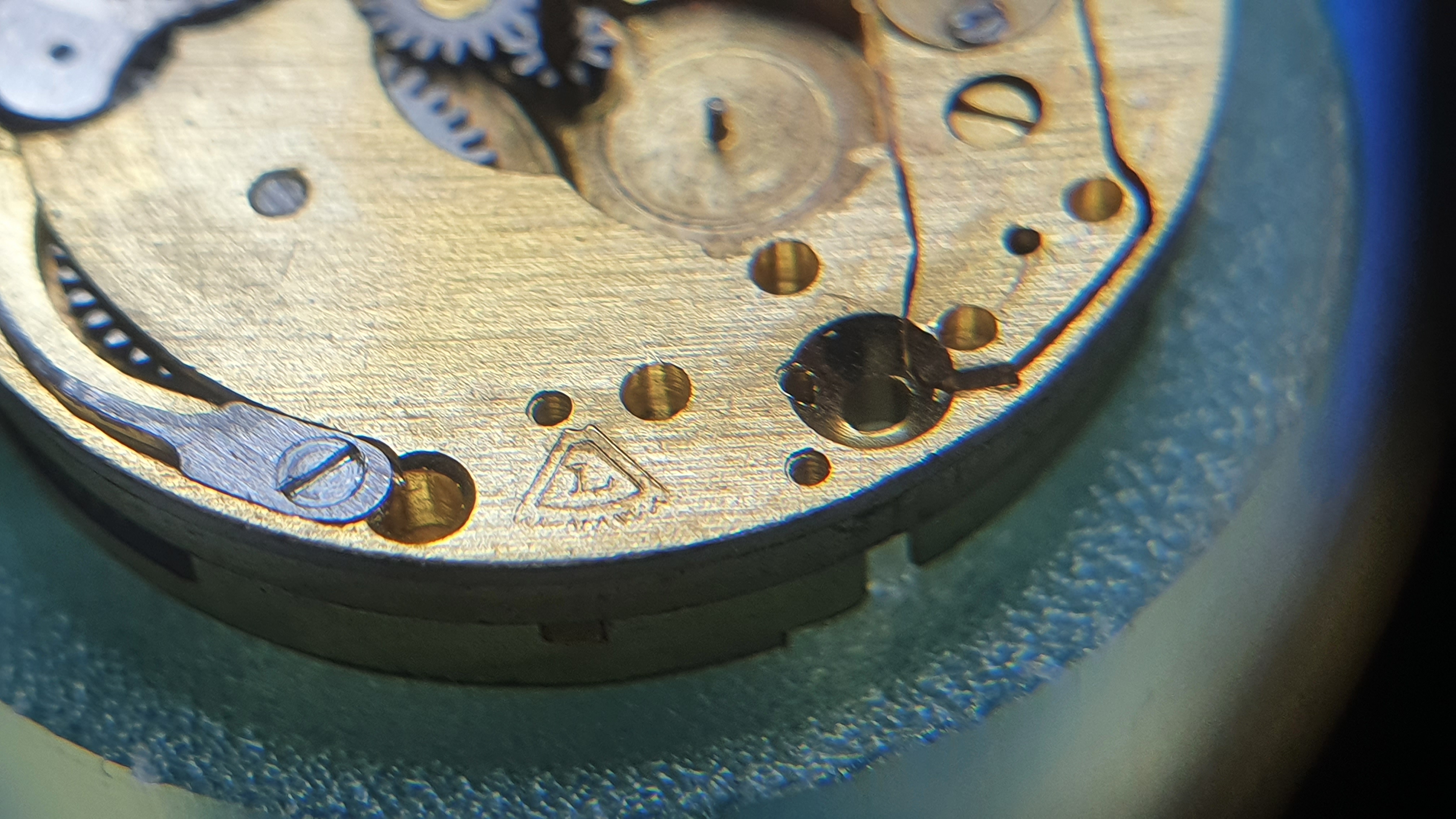

De vraag voor de meer ervaren dames en heren hier: wat voor movement is dit? Aan de dial kant zit een merkteken van Langendorf (bedankt Mikrolisk):

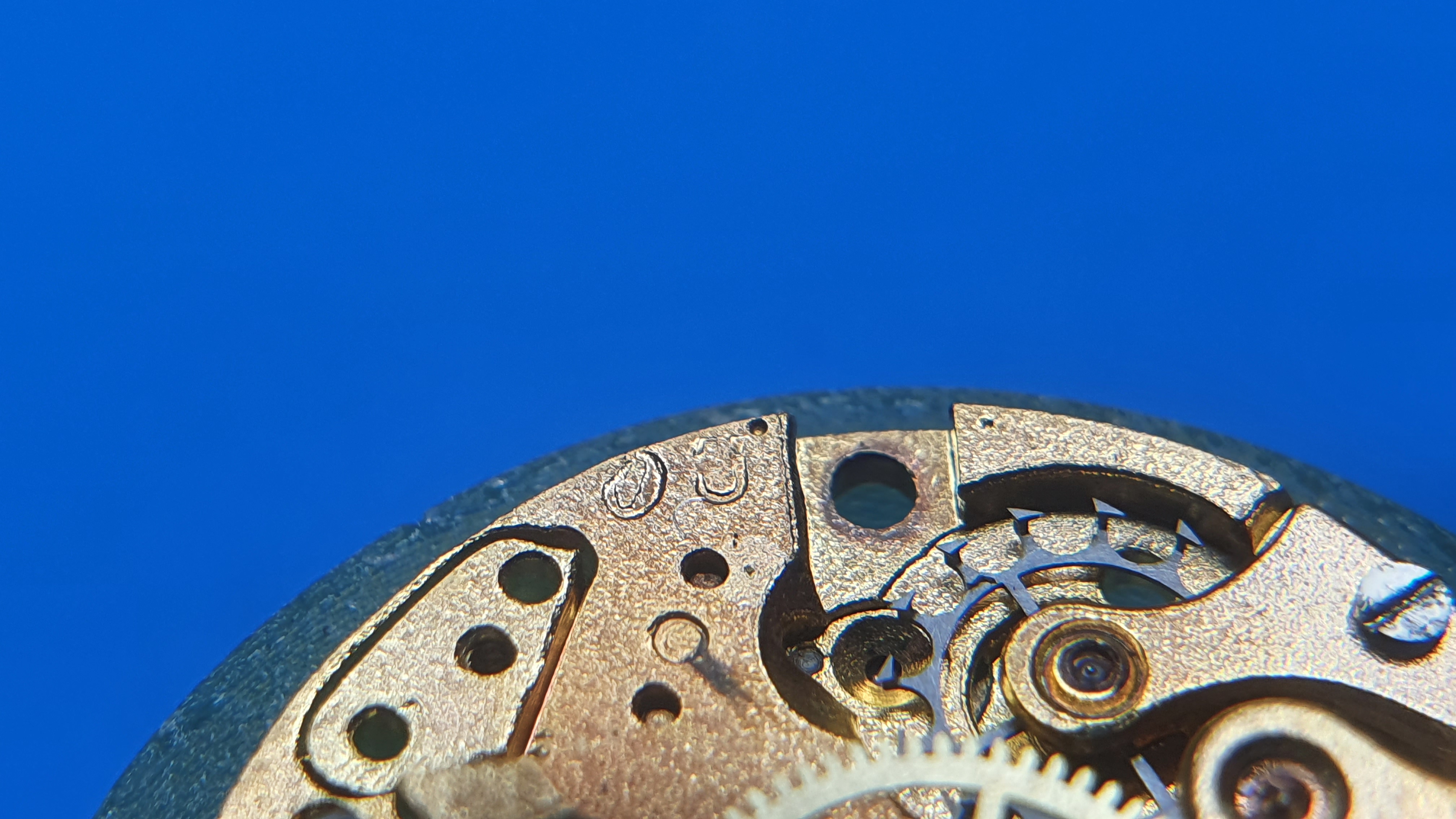

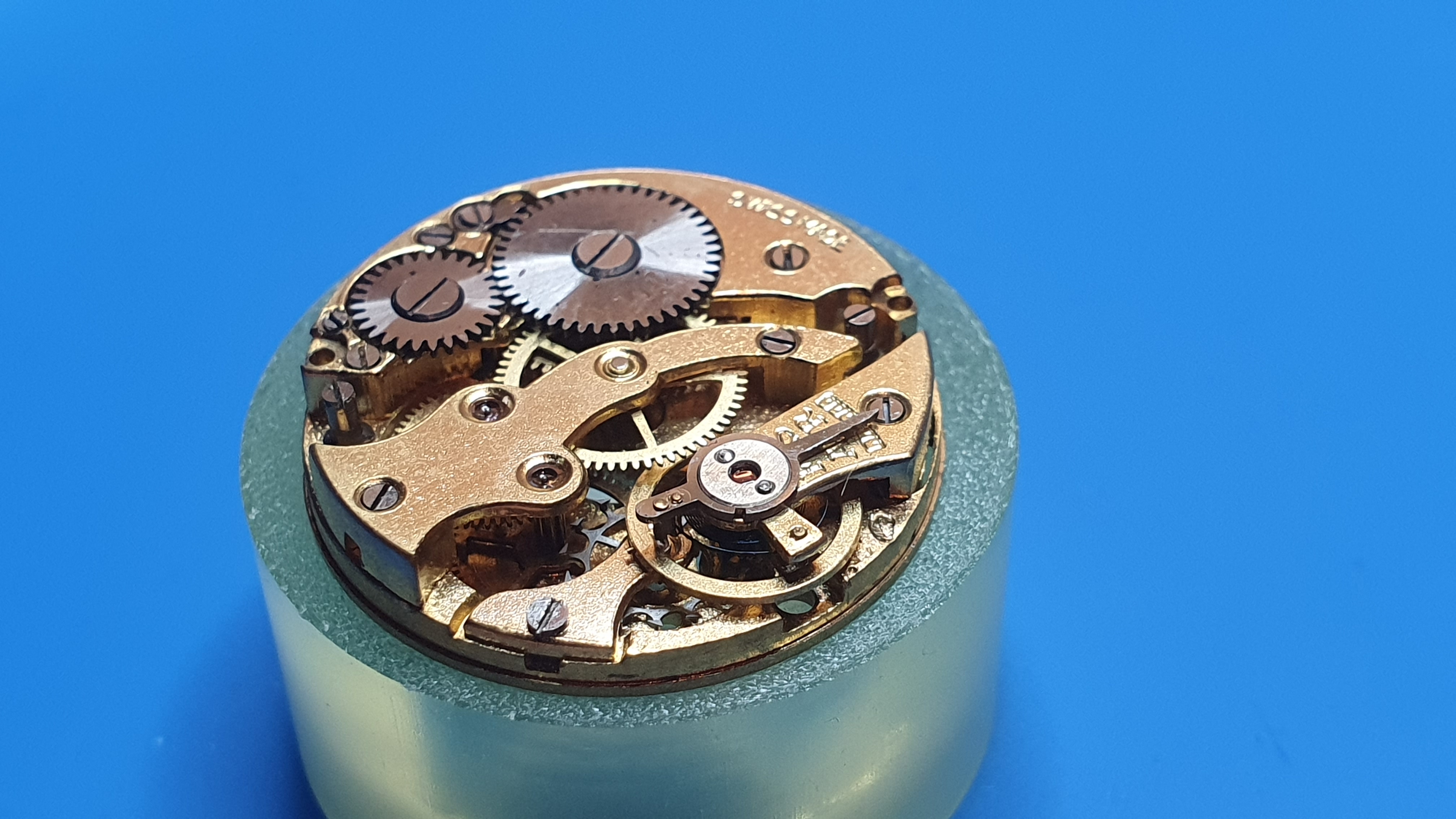

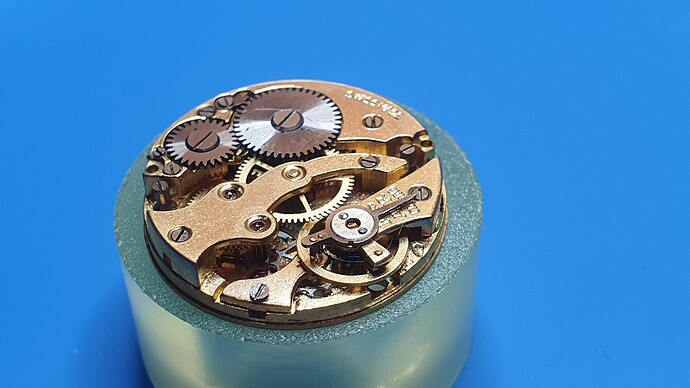

Onder de balans zit een ruw merkteken waarvan ik niet goed weet of het origineel is of niet:
“O U” misschien?

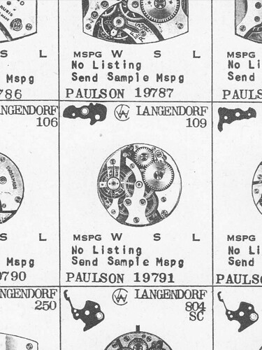

Heb in Paulson wel een Langendorf gevonden die er wat op lijkt, een 109, alleen is die ongeveer spiegelbeeld :roll_eyes::grin: Kan overigens komen doordat het een zakhorlogeversie is (kroon op 12 uur)
Blijkbaar ja!

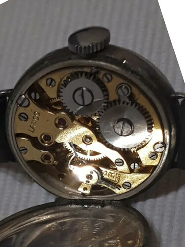

Door wat random rondneuzen hierop (Chrono24) uitgekomen wat gelijkaardige vibes heeft (sub second, ongeveer zelfde grootte, Langendorf movement, layout):
Staat daar te boek als “Lanco L 2”, wat niks zegt. Maar het is 'm ook niet helemaal, al is het wel al een pak closer dan de rest.

We gaan er nog raken :joy: lijkt er inderdaad meer op met een paar transformaties. Ook het systeem achteraan is gelijkaardig (maar nog altijd niet dat).
