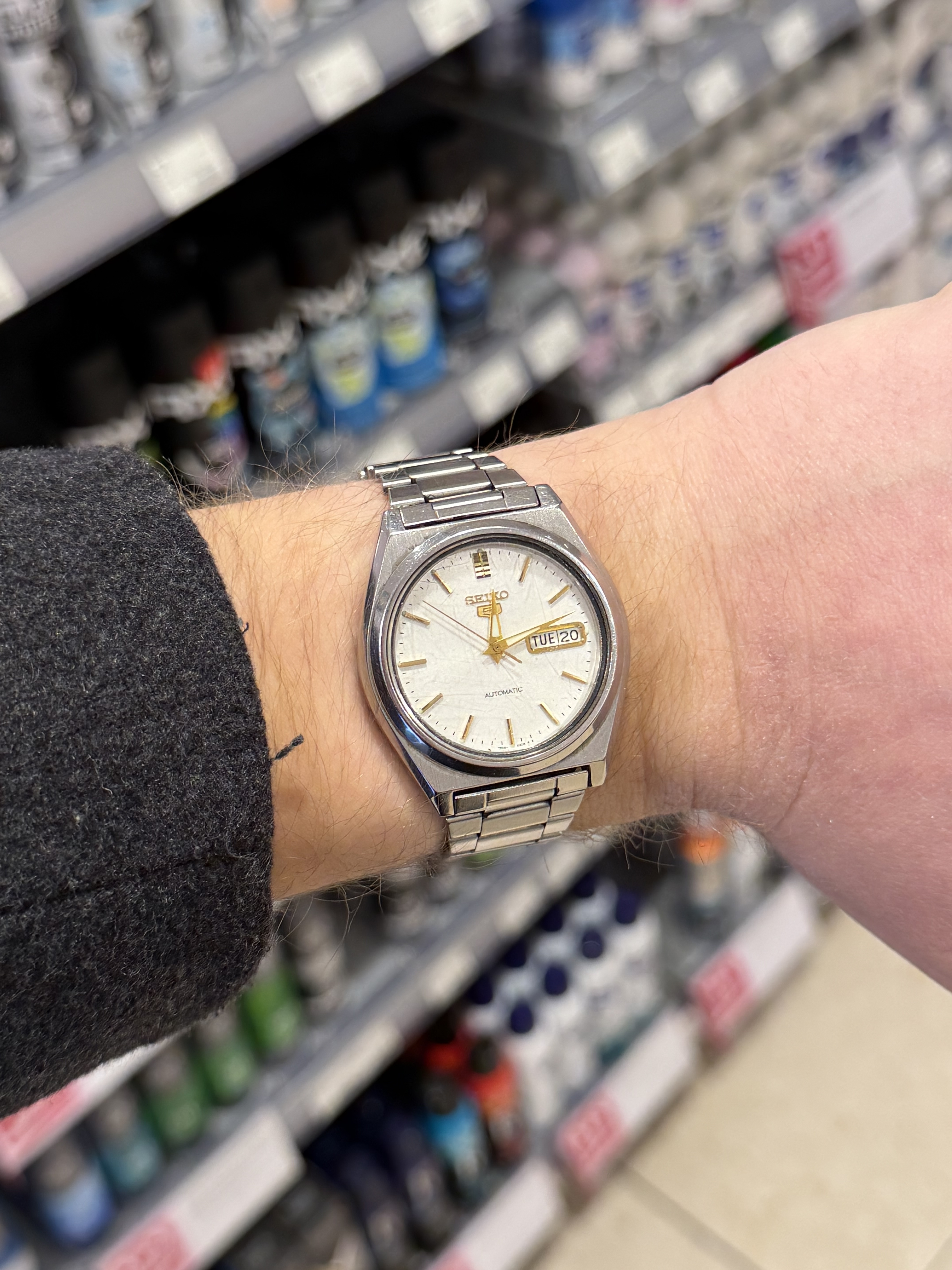

Ik heb recent dit (denk ik) vintage Seiko 5 horloge in handen gekregen van mijn opa en ben benieuwd of iemand hier meer over kan vertellen. Opa beweerde dat hij kapot was en omdat ik hem ook niet opgedraaid kreeg dacht ik dat het ook wel zo zou zijn. Ik ben naar mijn plaatselijke juwelier geweest en die vertelde mij dat bij deze oudere modellen via de kroon opdraaien niet mogelijk was en na een tijdje dragen loopt het horloge inderdaad en tot nu toe zonder grote afwijking.
Ik ben vooral op zoek naar:
• de exacte referentie
• het bouwjaar
• welk uurwerk erin zit
• en eventueel wat specificaties / achtergrond van dit model

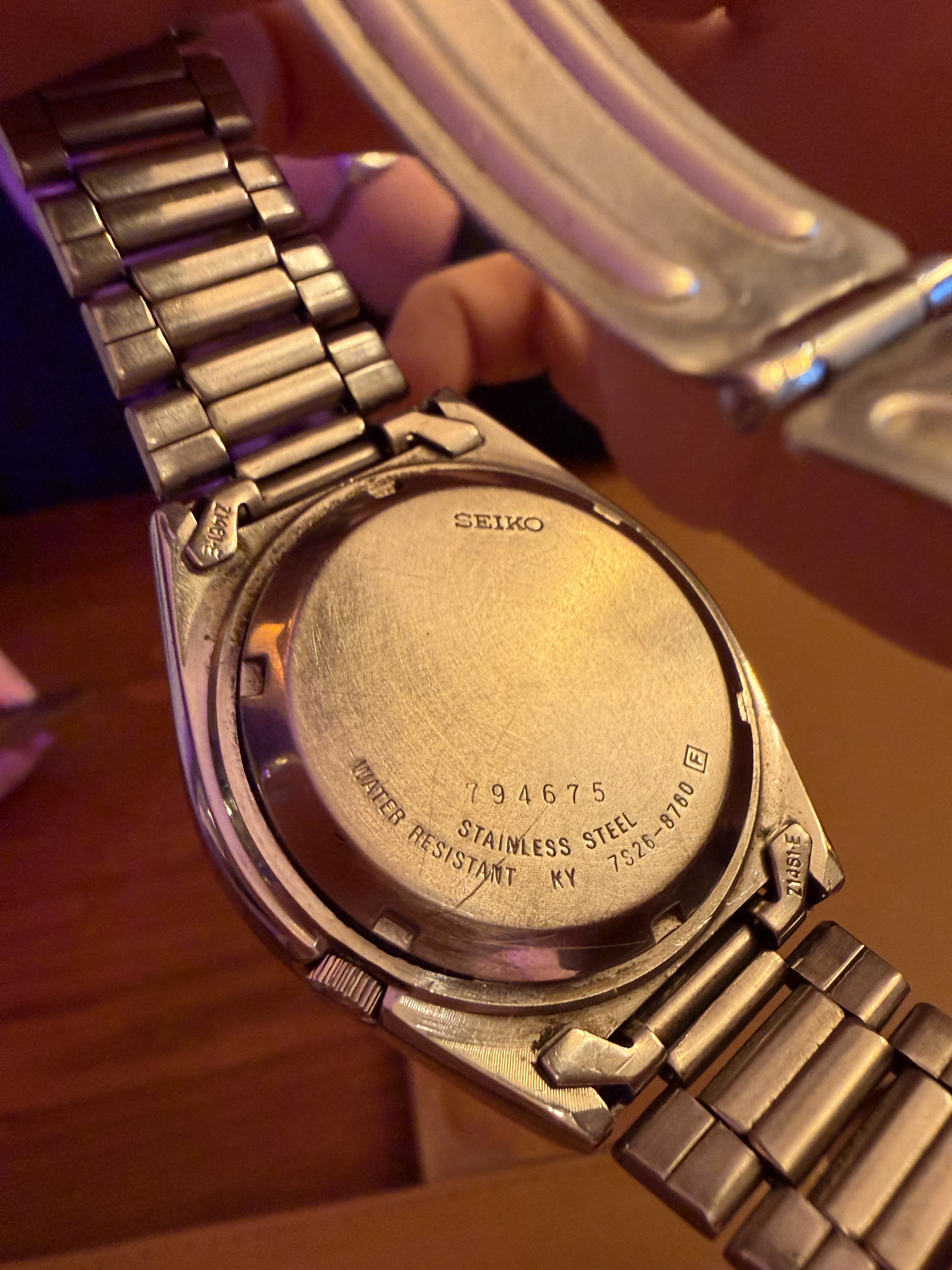

Op de caseback staat o.a.:
• Seiko
• Water Resistant
• Stainless Steel
• 7526-8760
• serienummer: 794675
Het gaat om een automatisch horloge met dag-datum in het Spaans en Engels.

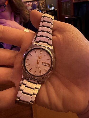

Foto’s van voor- en achterkant heb ik toegevoegd.
Alle info, correcties of aanvullingen zijn welkom :pray:
Alvast bedankt!
Groet,
Youri

Het 7S26-uurwerk werd in 1996 geïntroduceerd, dus jouw horloge zal gezien het serienummer (beginnend met een 7) uit 1997 of eventueel 2007 komen.
1997
7s26

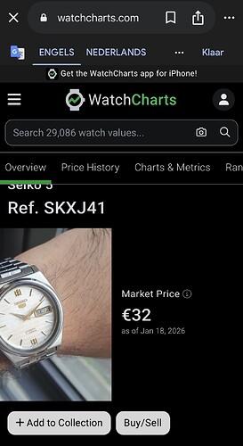

Ik denk dat het type SKXJ41 is
Daar vind ik op Google niks over, dan krijg ik alleenmaar andere Seiko’s te zien😆
Zie hier, a.u.b. :slightly_smiling_face:

Ik denk dat ook, SKXJ41. Ik mag momenteel geen links plaatsen, dus een plaatje:
7 staat voor jaar
9 staat voor maand
7S26, dus september 1997 of september 2007
