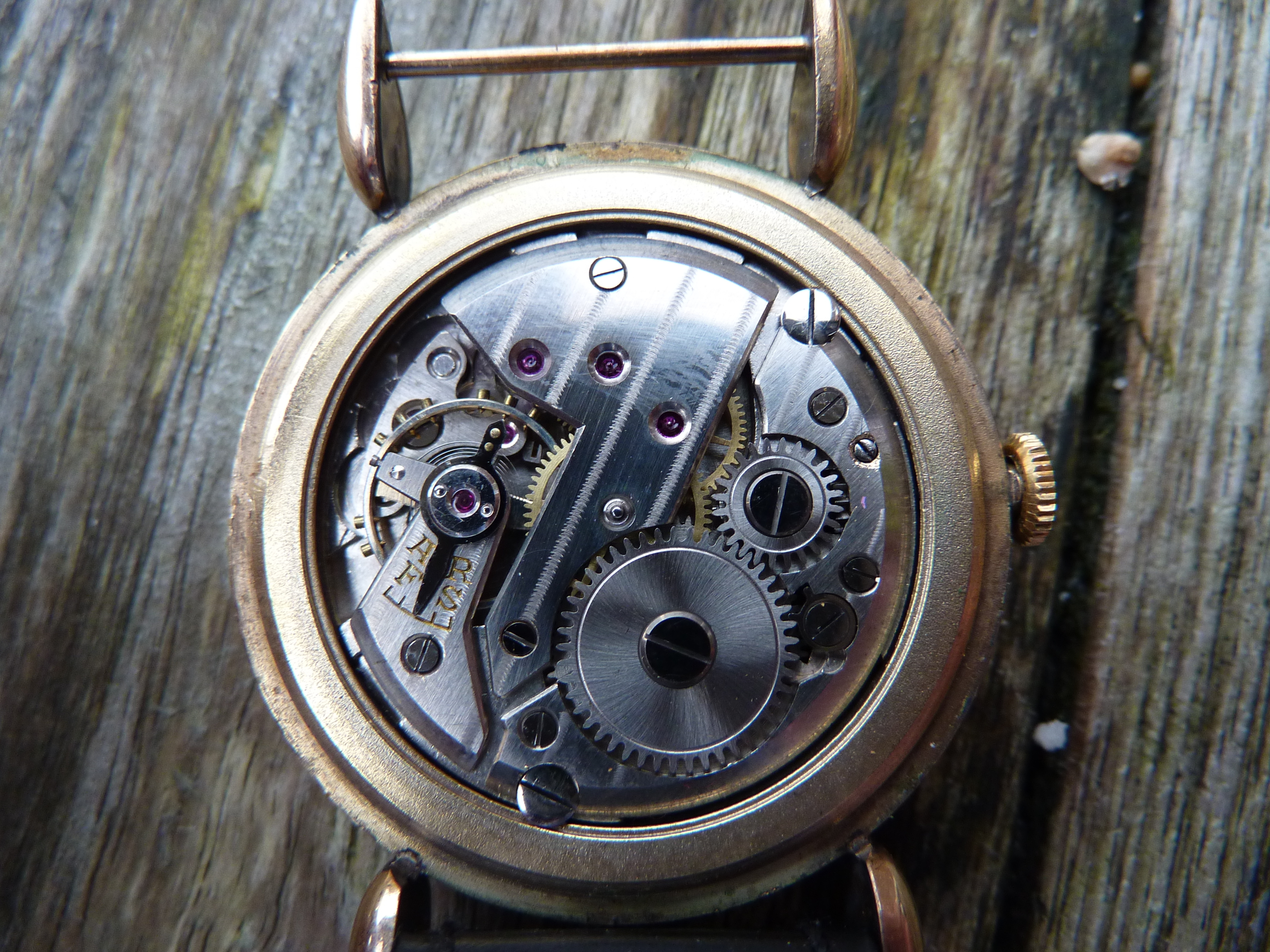

Omdat ik graag wil weten welke uurwerken er in mijn horloges tikken, heb ik vandaag mijn NiGa opengemaakt. Ik heb dankzij jullie geleerd dat er onder de balans vaak een merkteken staat, waaraan je de maker kan herkennen.Maar helaas kan ik, ook met loep, niets ontdekken.
Ik kan wel op rannft gaan zoeken, maar heb geen idee waar ik moet beginnen, dus vandaar dat ik de vraag hier stel, (her)kent iemand dit uurwerk?

Dat had ik zelf ook kunnen doen, dank! Maar dan rijst bij mij de volgende vraag, volgens mij staat er maylanda. Dit levert niets op in mikrolisk, mayland wel:
Mayland Chimes Seth Thomas Clock Co. Gongs, Großuhren / Kleinuhren; Thomaston (CT), USA; um 1920
Maar dan zou het dus om een Amerikaans uurwerk gaan, terwijl NiGa (weer volgens Mikrolisk) zwitsers is en er op de dial ook fab. Suisse staat. Iemand die er iets anders over durft te roepen?
Het uurwerk lijkt overigens wel verdacht veel op de mijne idd :wink:
Misschien is het Max Landau & Co. hetgeen ook in de tekst bij die foto werd gesuggereerd :grin:
Het uurwerkje is volgens mij hetzelfde, alleen zonder de tekst. Misschien productie onder ‘private label’ ? Zoals b.v. Epos ook veel uurwerken voor anderen heeft geproduceerd.
En dat is ook Amerikaans
Je bedoelt dat een Amerikaans bedrijf een uurwerk heeft geproduceerd en dit naar Zwitserland heeft verscheept om daar in een horloge gestopt te worden? Of lees ik het verkeerd?

Ik denk alleen maar hardop mee hoor :slight_smile: Het zou kunnen zijn dat die Niga uurwerken door Max Landau werden geïmporteerd naar de USA en er een private label uurwerk inzit, waar Max Landau zijn naam vervolgens in graveert (lelijk gedaan overigens). Maar dan blijft jouw vraag nog steeds staan van wie dat uurwerkje dan wél is en dat weet ik ook niet.

En ik lees nu wat je bedoelt, klinkt plausibel idd. Maar dan blijft idd de vraag staan wie de maker van het uurwerkje is, wellicht weet iemand anders het…Dank iig, en fijne avond!

Volgens mij is het een fhf 175 of familie ervan:
http://www.ranfft.de/cgi-bin/bidfun-db.cgi?11&ranfft&&2uswk&FHF_175
Dank! Dat lijkt er idd verdacht veel op. Volgens deze site: http://www.g-gagnebin.ch/about/ maakten ze vroeger gebruik van as/felsa/fhf dus ik zat daar ook al naar te zoeken… fhf 175, te dateren ergens jaren 50 dan dus?
Wijzerplaat en wijzers verwijderen.
Daar staat normaal alle info.
Dat had ik idd al gezien op de afbeeldingen van ranfft, maar dat kan ik helaas niet. Het openen van een caseback vindt ik soms al een uitdaging :sweat_smile: Maar bedankt voor de input!
