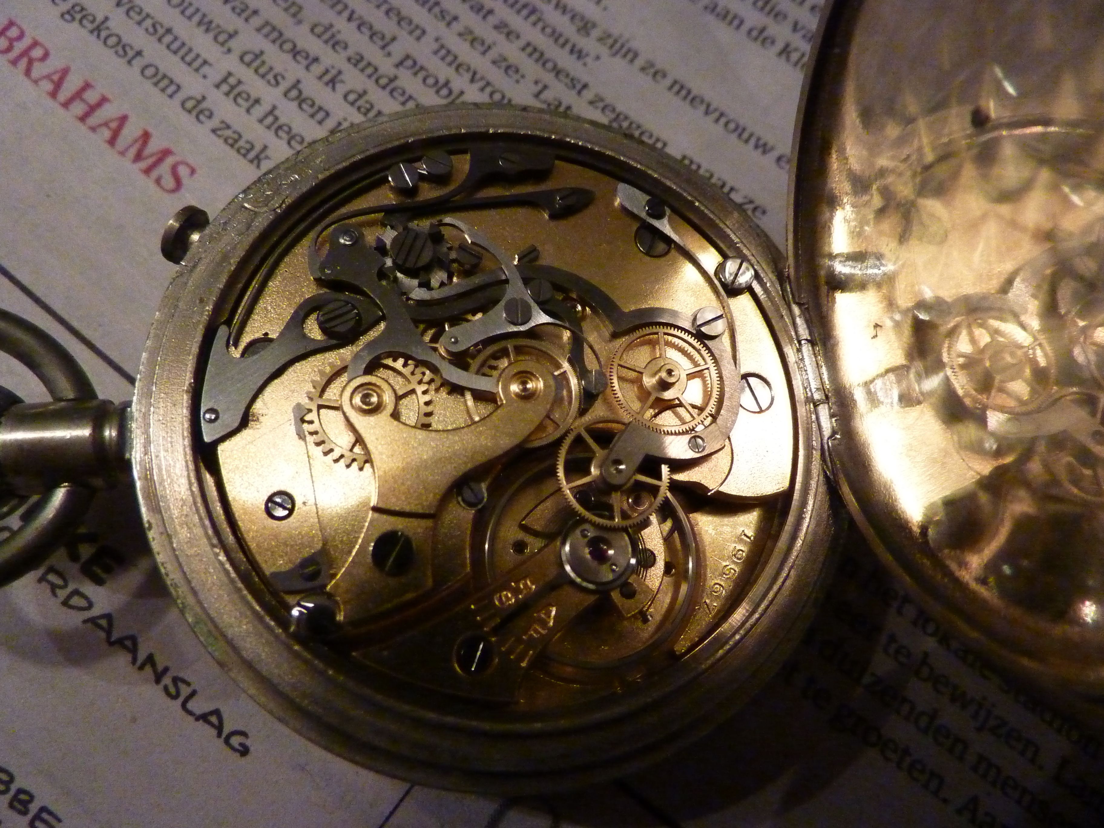

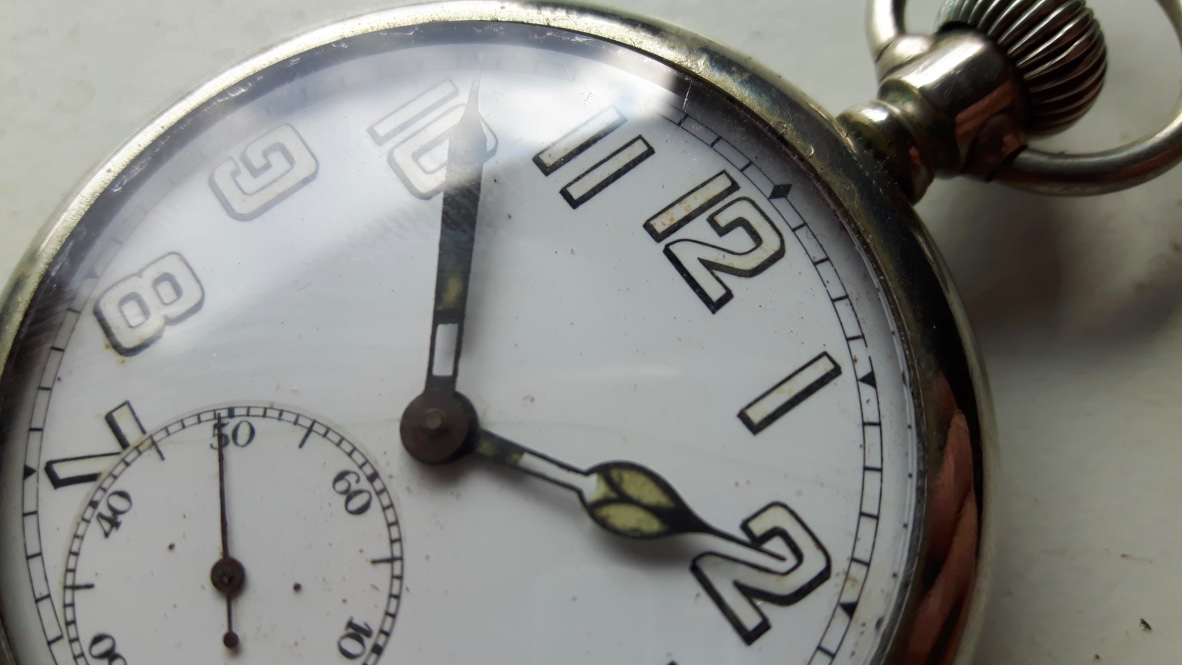

Beste mede-HFers,
vandaag heb ik weer een nieuw speeltje binnen gekregen, alleen kan ik niet ontdekken wie de maker van het uurwerk is.
Dit is wat ik wel weet:
-afkomstig uit engeland, militair?

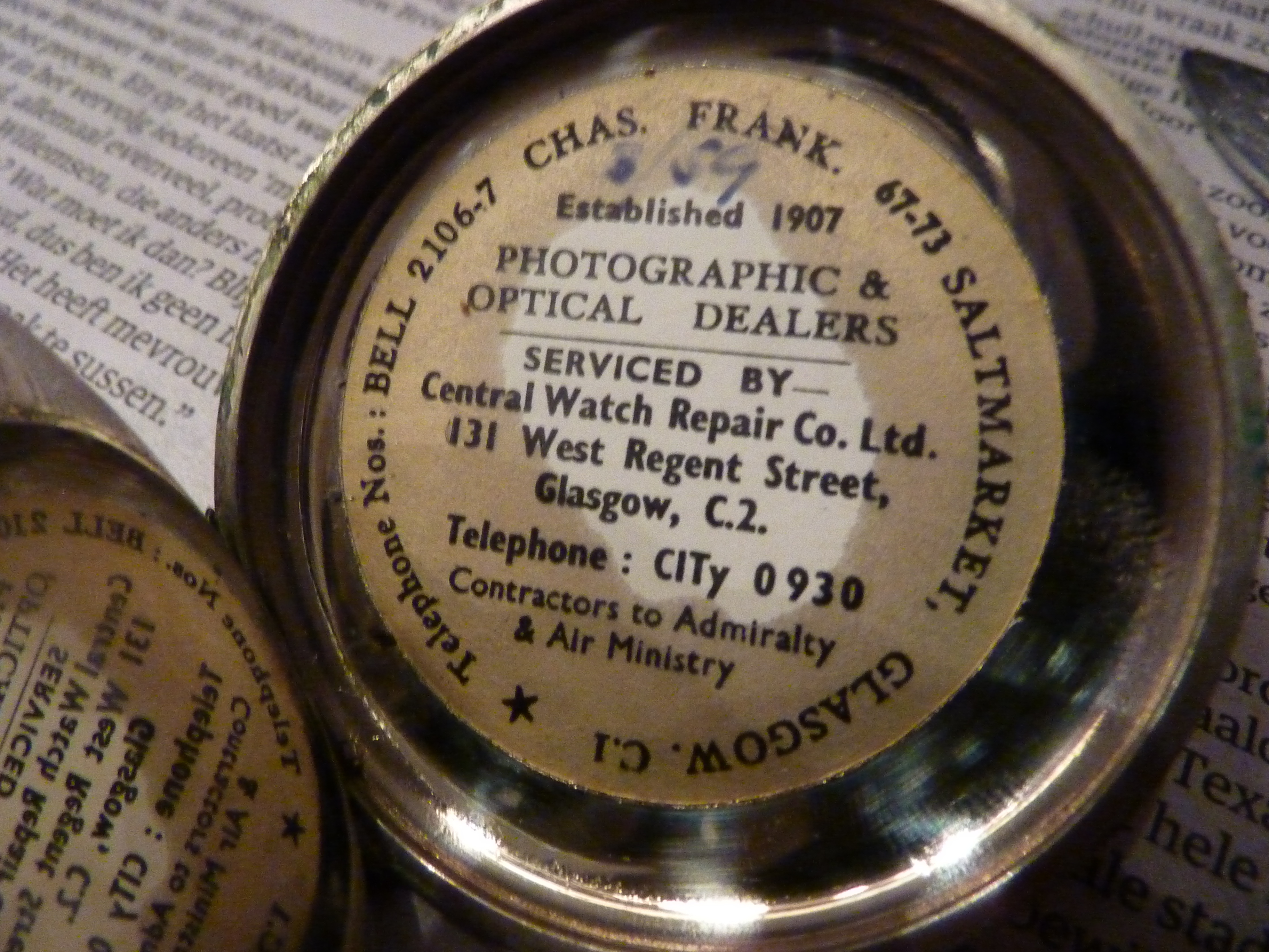

-waarschijnlijk geserviced of aangekocht in 54 in Glasgow (zie sticker)
-rattrapante
-binnenin staat het nummer 19567, maar ik zie nergens een merk waar ik de fabrikant uit af kan leiden. Ook de wijzerplaat laat hier niets over los.
-volgens de verkoper lemania
Herkent iemand het uurwerk of is dit een generiek exemplaar?
Alvast bedankt,
groet erik

Leuk die speurtochtjes, het is een Lemania 19N20 rattrapante stopwatch, zoals deze:

Dus zoals ranfft zegt:
http://www.ranfft.de/cgi-bin/bidfun-db.cgi?10&ranfft&&2uswk&Lemania_19N20
geproduceerd rond 1910?

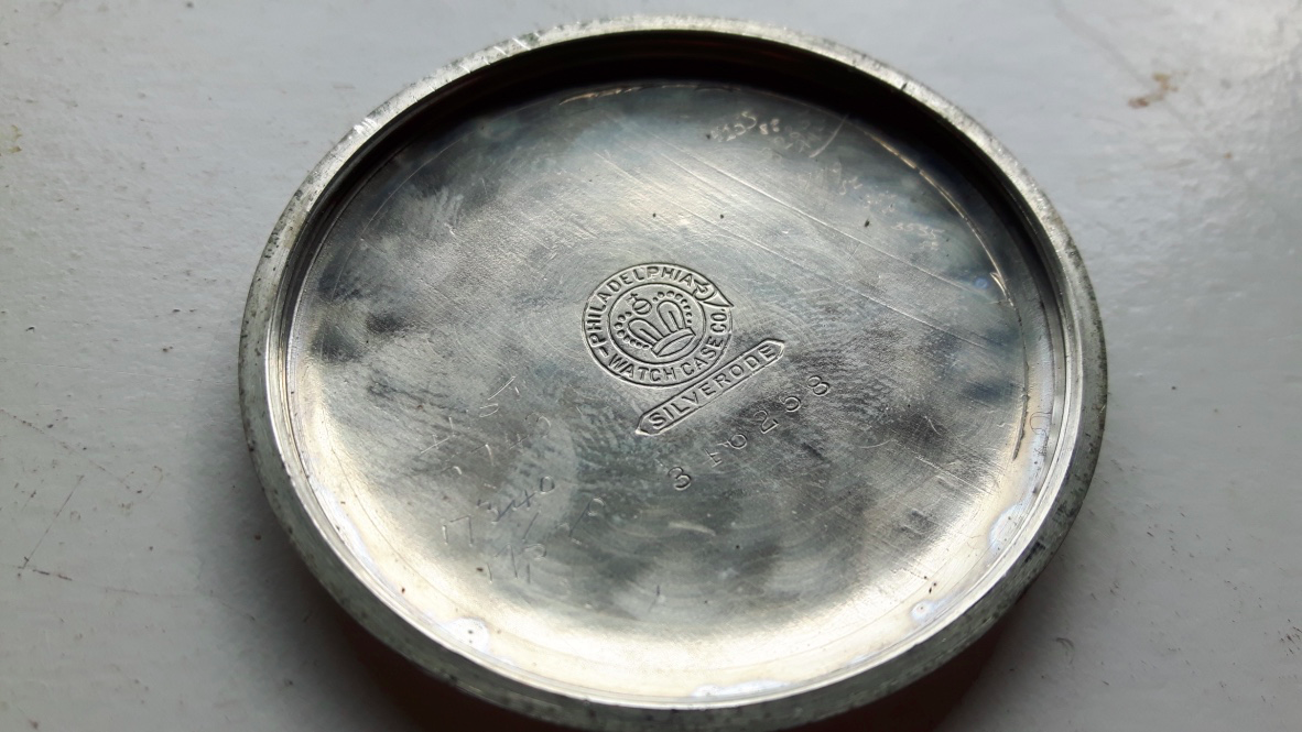

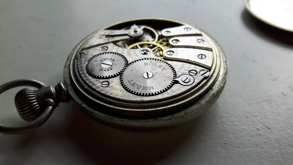

Dit is bijvoorbeeld een zakhorloge dat ik voor iemand moet gaan verkopen:
Naamloze wijzerplaat
Amerikaans geproduceerde kast
En een wat bekender merk uurwerk…
(trouwens een screw down caseback, zelf nog nooit gezien op een zakhorloge)
