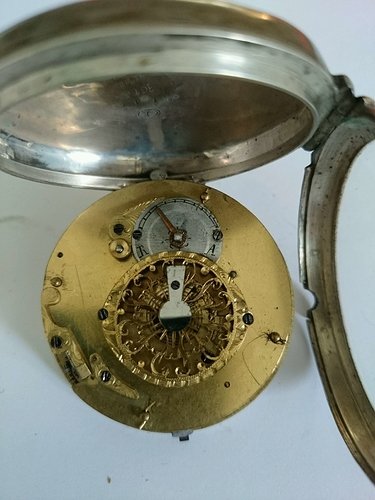

De lokale zakhorloge expert is @koen, hij zal binnenkort wel even reageren. Het bovenste zakhorloge dat met een sleutel wordt opgewonden is in mijn ogen het interessants.
Klopt inderdaad, de eerste en laatste ogen me als zilver.
De bovenste is het oudst mooi spillegang horloge lijkt me 1e helft 19e eeuw als ie loopt heeft deze denk ik de meeste waarde. De rest ankergang horloges waarvan de meesten waarschijnlijk zilver deze zijn wat minder bijzonder en ook zeker als er geen wijzers op zitten bijna geen waarde al lijken de bovemste horloges in mooie staat op de foto. Ook damesklokje te zien.

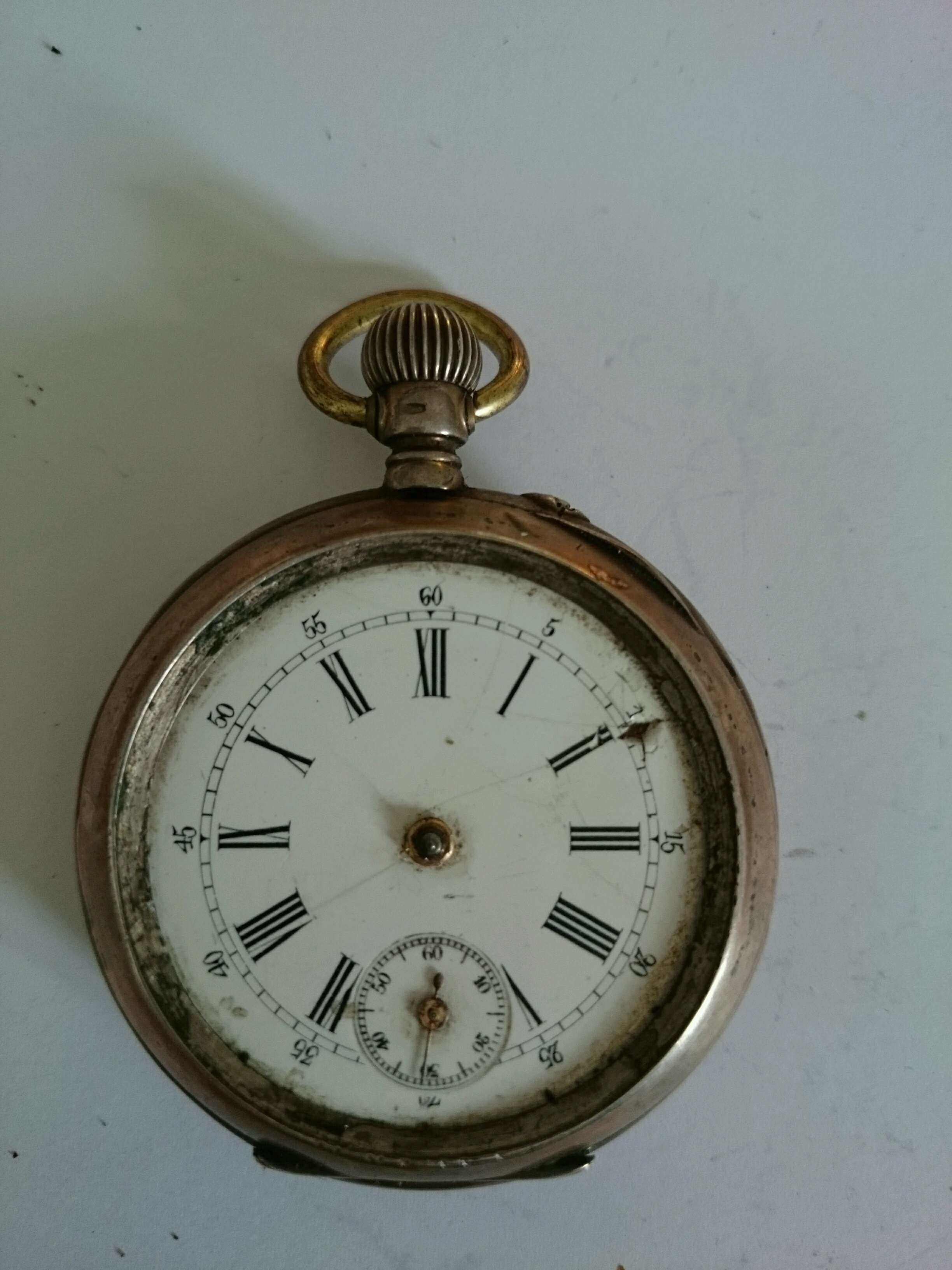

Cylindre 4 rubis
Simpel cilindergang zakhorloge gemaakt in Europa omstreeks 1880-1900. Kast is gemaakt van zilver. Uurwerk mist een aantal schroeven, wijzers missen, wijzerplaat heeft schade. Beugeltje is niet origineel.
waarde: 10 euro

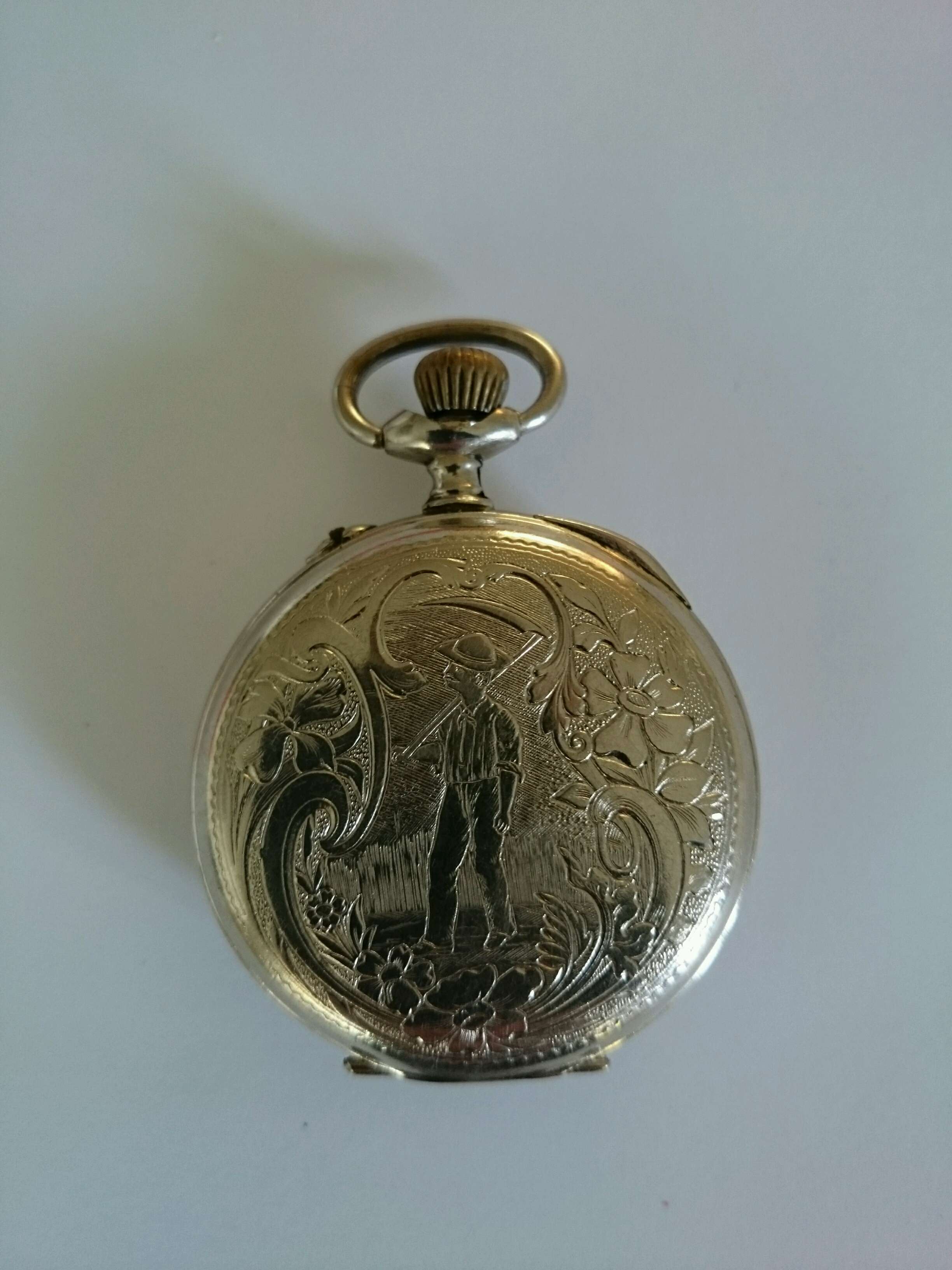

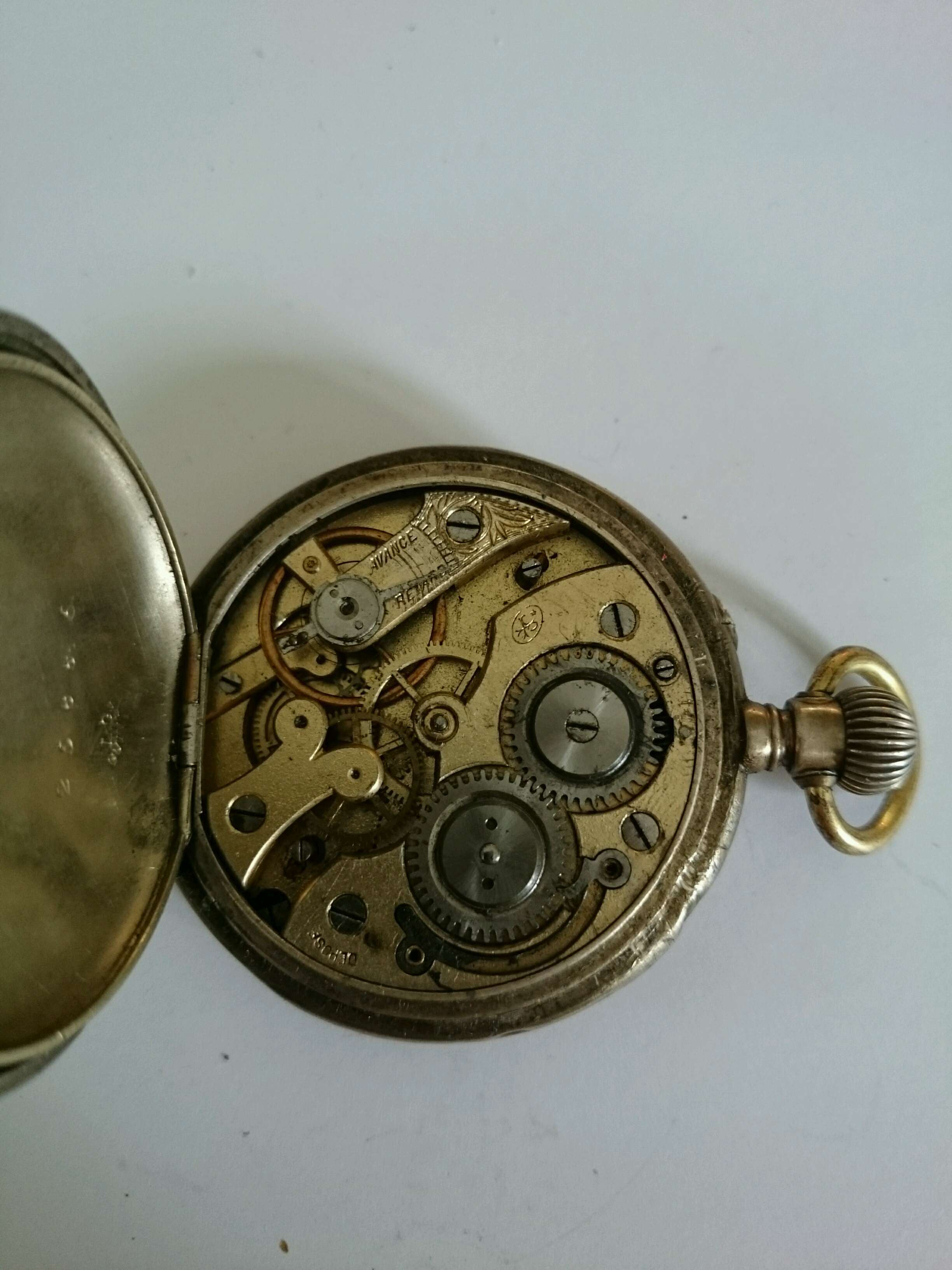

Cylindre 10 rubis
Standaard cilindergang zakhorloge, in Europa gemaakt omstreeks 1900. Kast is gemaakt van zilver. Uurwerkje is een cilindergang uurwerk met 10 lagerstenen. Alle wijzers missen, glas is niet origineel, beugeltje is niet origineel, kast is ver afgedragen.
Waarde: 5-10 euro

Frans snek spillegang zakhorloge, omstreeks 1800. Kast is gemaakt van zilver. Uurwerk is met de hand gemaakt, waarschijnlijk in Frankrijk. Dergelijke horloges werden zonder omkasten geleverd, dus het is compleet en mist geen omkatten. Engelse horloges uit diezelfde periode hadden vrije zonder uitzondering tenminste 2 kasten. Wijzers zijn origineel en uurwerk ziet er goed uit. Wijzerplaat is met uitzondering van wat schade door de wijzer geheel gaaf. Het beugeltje is zwaar versleten. De kast is in redelijke staat. Dit is tevens het meest bijzondere horloge uit het lotje.
Waarde: maximaal 200 euro

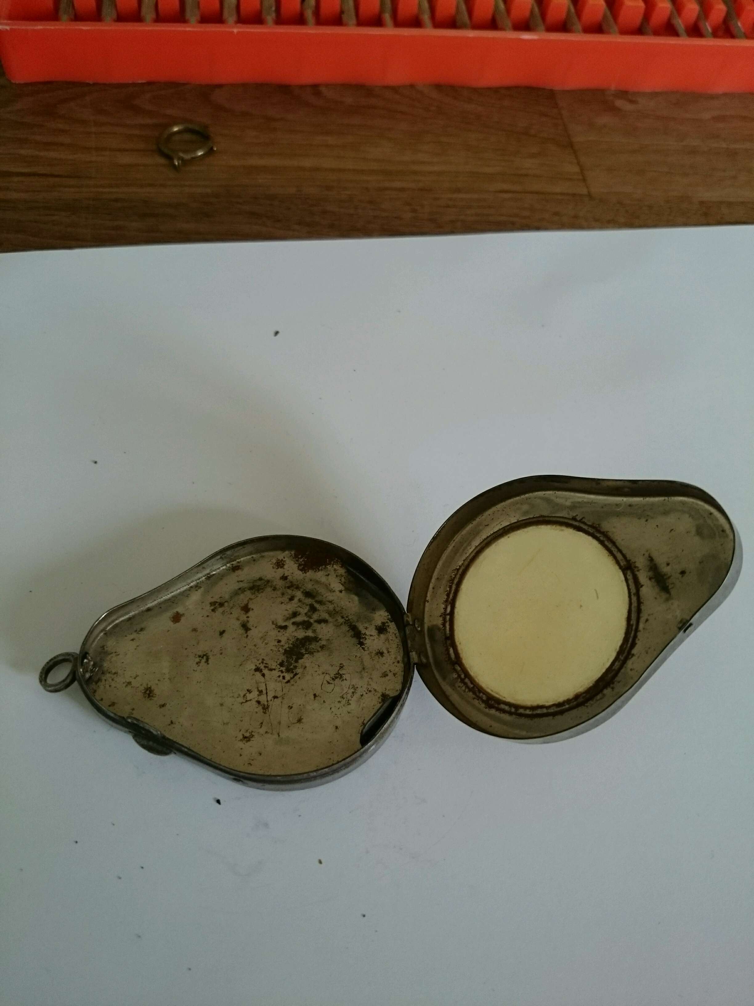

Primus
Beschermkastje voor een zakhorloge, veel roest en glas is verweerd.
Waarde: 5 euro
