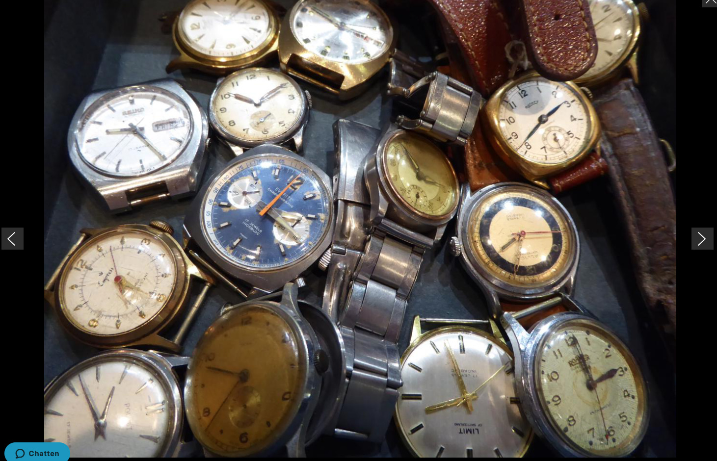

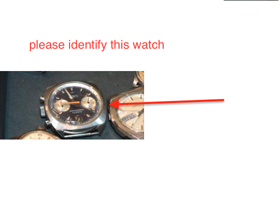

Weet iemand wat voor een horloge dit is? Ik vind hem prachtig en hij is te koop. Kan iemand me helpen identificeren wat het is?

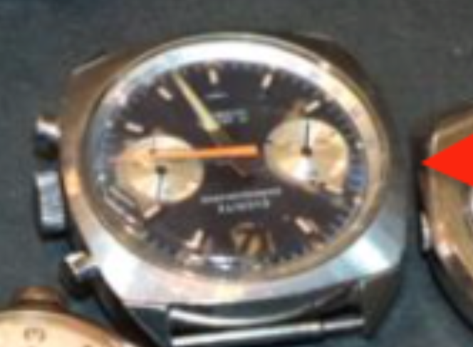

Ik gok een VJ7734 met het datum vakje onderaan. Maar inderdaad een vintage chrono van rond 1970 ofzo.
Ik zie geen datum vakje wel een 12…maar idd met datum vakje is een 7734…
Aha ja de onderkant van de foto is natuurlijk de bovenkant van het horloge.
Dat was me nog niet opgevallen, ik dacht dat de grote12 index het datumvakje was.
Mooi dat jullie meteen met het type movement komen, ipv horloge merk. Toch net als botanisten die in Latijnse namen praten. Ik heb gekeken naar de valjoux uurwerkjes, en snap waarom jullie daar aan denken. Maar heb het nog niet gevonden.
Bedankt tot nu toe voor het meedenken. Hoop dat er nog wat tips komen.
Klopje staat idd op z’n kop op de foto. ‘datumvakje’ is de 12 uur aanduiding.

Ja ik heb de vraag al uitstaan. Maar het is een online veiling, dus of ik die foto ga krijgen is maar de vraag. Verder is de zoektocht natuurlijk ook leuk. Er is nog zo veel te leren over horloges.

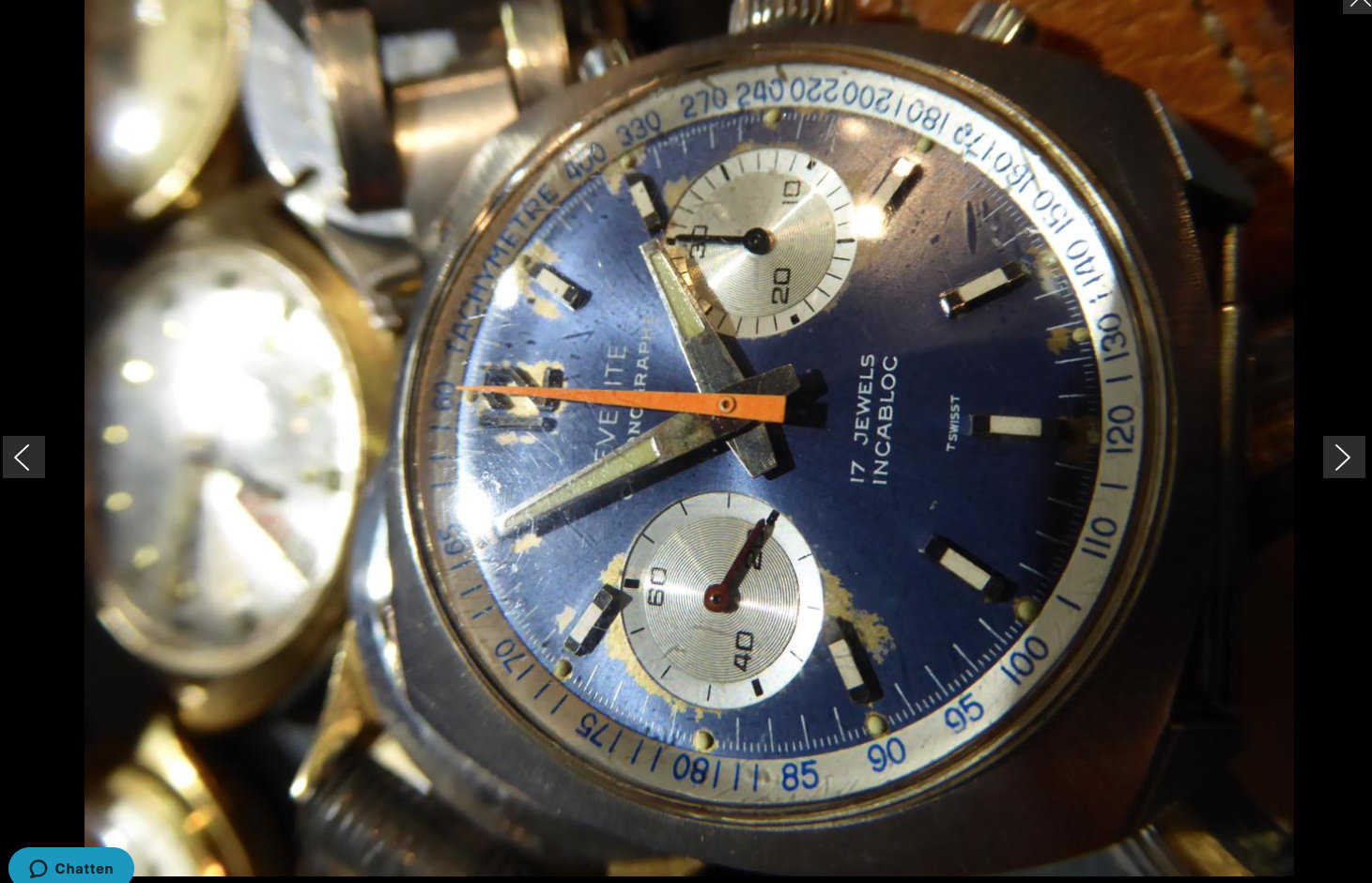

Als ik wat van deze foto moet zeggen. Het is zo te zien een blauwe dial en dat is bij vintage zwitsers vaak kwetsbaar. Lijk ook wat schade te zitten rondom de sub dials. En weet je ook iets over of hij werkt? Dat is bij chrono’s wel belangrijk aangezien werken aan chrono’s duur is. Verder wel een aardig ontwerpje. In goeie staat een 400 euro horloge ofzo (tenzij het een bekend merk is dat een premium vertegenwoordigd). Maar ik twijfel dus over de staat van de wijzerplaat.
Ik hoop dat ik een betere foto ga krijgen. Het is idd een mooi ontwerp. Die grote 12 zou wel moeten opvallen op google foto’s maar na zo’n duizend plaatjes nog geen oh ja momentje.

Ik gok dat het een Golana is.
Een bod van 80 euro is overigens absurd laag.
Ik dacht aan Gigandet

Dit soort kast zit natuurlijk ook om bepaalde Poljot modellen, bijv. de OKEAH en Sturmanskie.
Poljot 3133 is natuurlijk d’n Sovjet kloon van Valjoux 7734 (dus met datum) waarvan het zusje de 7733 (zonder datum) is…

Nou heb ik wel es gelezen dat de OKEAH kast gebaseerd was op 'n ouwe Dugena chrono.
Ga je daar op Googlen dan vind je vrij veel, ook 7733’s in vergelijkbare kast van andere (plak)merken zoals LIP, Gallet, Cauny, ga zo maar door…

Ik denk dat je met de Golana wel goed zit. De afmetingen van de tekst “Golana” en de regel eronder komen goed overeen. Over dat merk is niet heel veel geschreven. Maar ik vermoed dat daar dus ook een Valjoux mvmnt in zit

valt mij op dat de 12 op de originele foto in negatief op de plaat staat, en dat hebben de genoemde voorbeelden niet volgensmij
Dugena, Golana zou inderdaad kunnen. Ik heb ook wel eens een Gabriel gehad die hier erg op lijkt. Te lang geleden helaas; geen foto.
