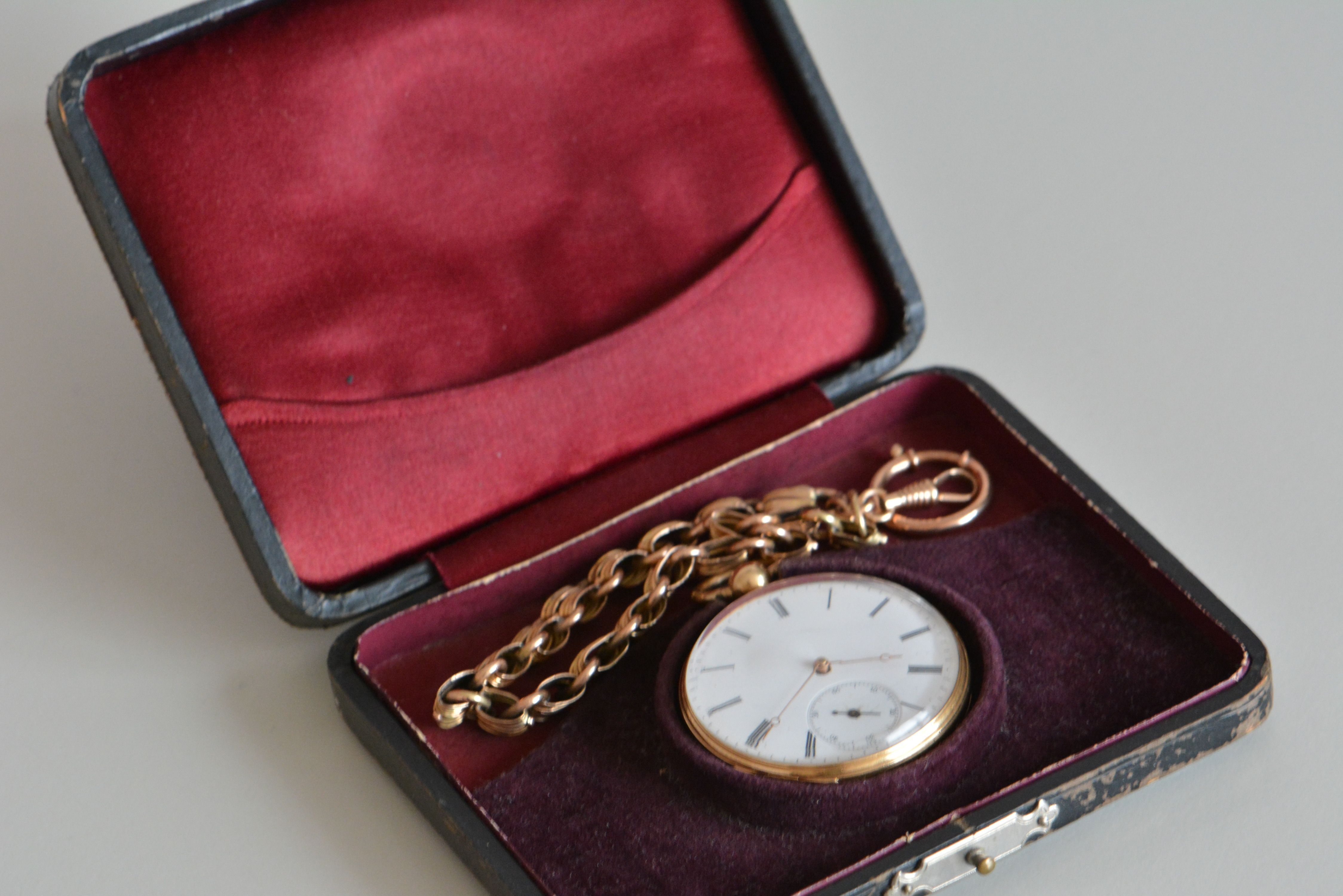

Ik ben in het bezit van een oud (antiek?) zakhorloge, waarover ik graag meer zou willen weten.
Het horloge is gemerkt (en getest) 18 krt goud, en er zit een ketting bij van 8 krt goud (getest).

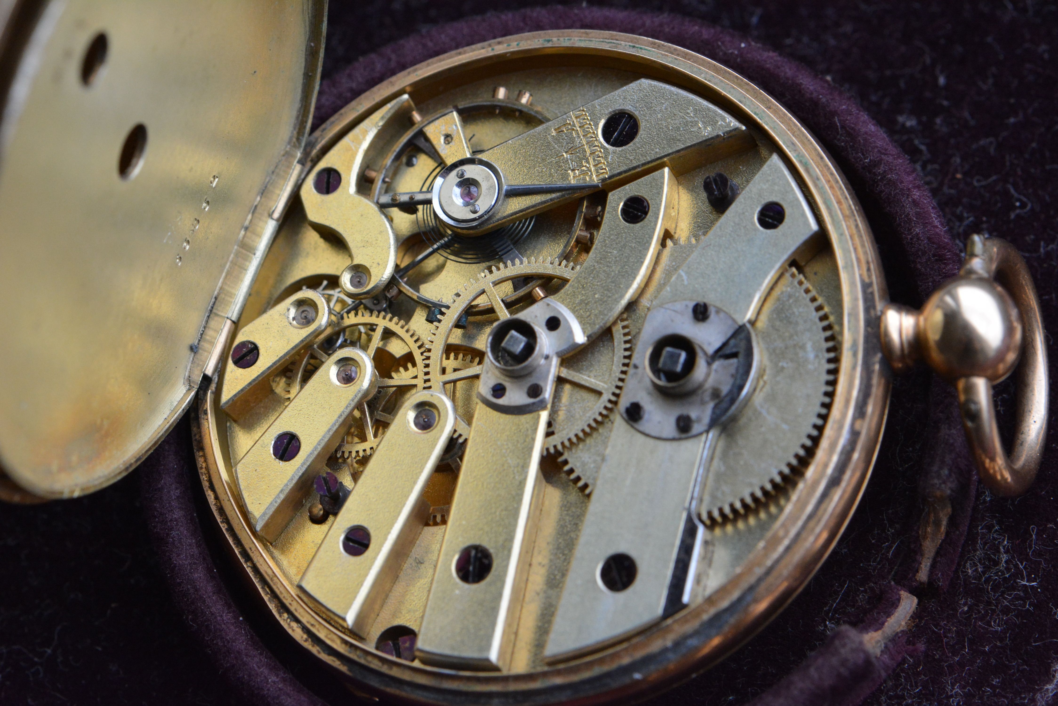

Hallo, bij oudere zakhorloges is het vaak moeilijk te identificeren, omdat ze niet gemerkt zijn anders dan misschien door een importeur of juwelier. Uurwerken bevatten vaak alleen informatie aan de wijzerplaatkant of helemaal niet. Een macro foto van het uurwerk zou veel helpen.

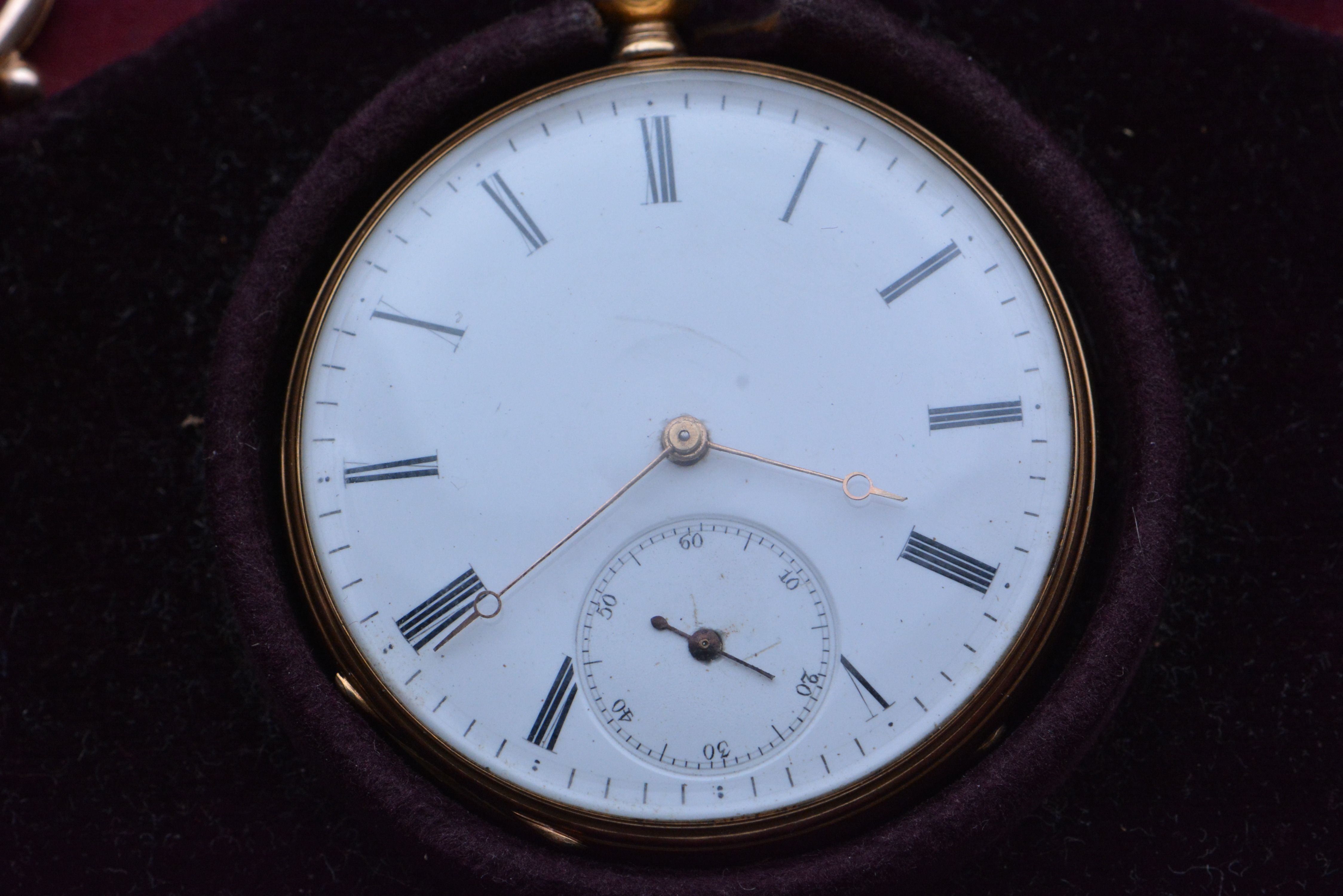

Mooi hoor, mooie wijzers ook. Ik vermoed dat het een uurwerk is van J.F. Cooper uit ongeveer 1850.
De bruggen van het centrumrad en het anker zijn anders, maar verder zien ze er bijna hetzelfde uit.

Die lijkt er inderdaad op!
