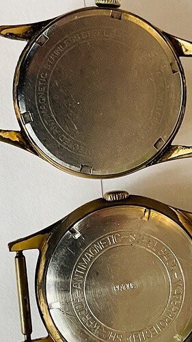

Iemand bekend met deze?
2 oude defecte horloges gekregen van iemand.
Wil deze eens uit elkaar halen en weer in elkaar prutsen.
Gewoon om eens te proberen.
Maar de horloges, merken zijn me totaal onbekend.
Iemand hier misschien die er iets over weet.?

Een van de twee is al geslacht zie ik. Ik mis het veerton-tandwiel om het uurwerk op te winden.
Verder prima om mee te oefenen
Bedankt voor jullie antwoorden.
Die ene die open is, ik heb 'm ook open gekregen, mist inderdaad wat onderdelen. Was me ook al opgevallen. en een of andere grapjas heeft ook de balansveer helemaal eruit getrokken, die steekt er als een haar uit.
Maar wel leuk oefenmateriaal, om eens een eerste aanzet te doen in de horloge reparatie wereld. :smiley:

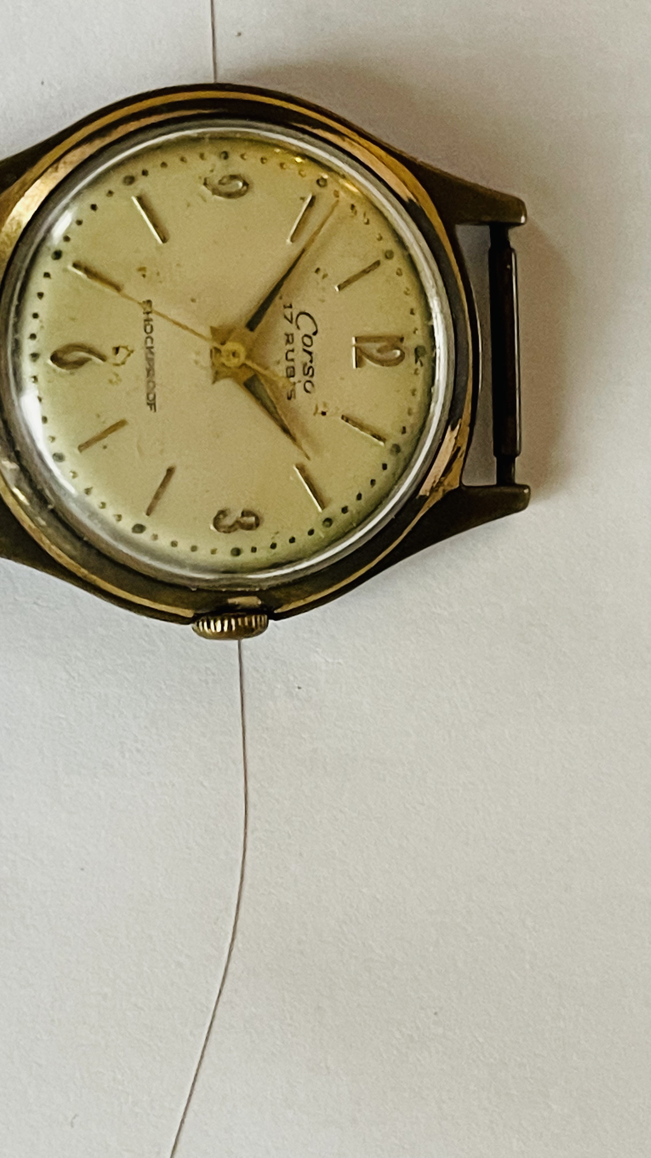

Vandaag even de straling laten meten op het werk.
En inderdaad het horloge met de merknaam Rover staat strak van de straling, die ga ik dus echt niet open maken.
De andere geeft een ligt verhoogde waarde, en net op het randje van de toelaatbare waarde om mee te werken binnen ons bedrijf. Denk dat ik deze wel ga openmaken, maar de wijzertjes voorzichtig aan de kant leg.
