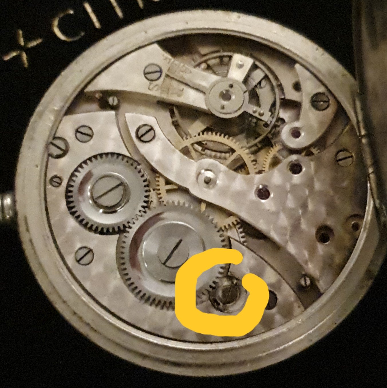

Ik heb een zakhorloge die van mijn opa is geweest maar niet meer loopt. Nu is mijn vraag of iemand het uurwerk herkent en een handleiding of iets dergelijks weet? Waarde is te laag om te laten repareren en zolang ik van de buitenkant af blijf kan ik wat uitproberen om het toch werkende te krijgen. Deed het nog wel een paar maanden zo een twee maanden geleden. Maar volgensmij is er iets mis in de energieoverdracht.

Zat al te zoeken inderdaad, maar blijft lastig zo. Heb je meer foto’s /merk etc? Het kan dat de veer gebroken is en dat hij niet meer kan opwinden daardoor. Voel je weerstand bij het opwinden?
Ik kan het niet heel goed zien maar het lijkt alsof het wiel dat de opwindveer tegenhoudt mist.
Dit zou ook het niet functioneren verklaren.
Je kunt hem wel opwinden, maar de overdracht is niet op de tandwieltrein.

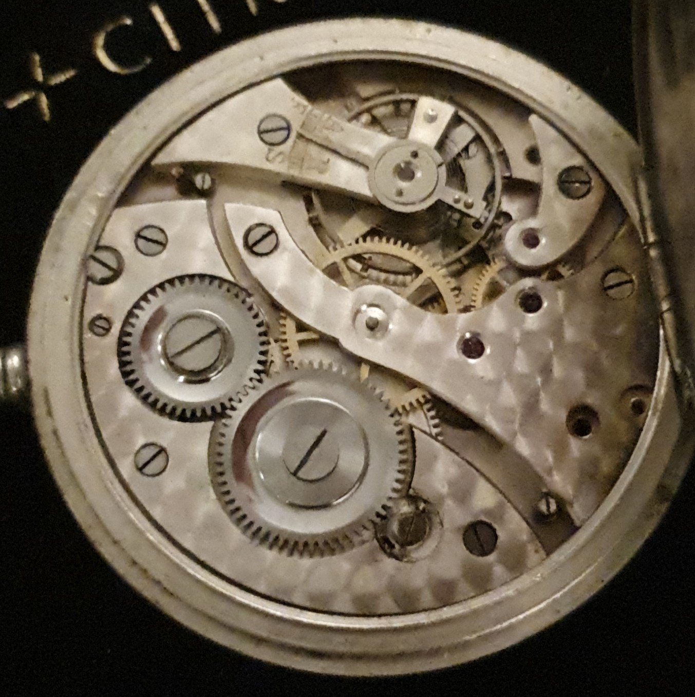

Excuus dat ik niet zo snel reageerde, was heel gefocust bezig met het uitzoeken van het probleem. Verwachte dat het idd de veer zou zijn en dan heb ik toch graag er een handleiding bij. Echter lijkt het erop dat een onderdeel in de gang het probleem is geweest. Bij het netjes in elkaar zetten deed i het weer. Echter ben ik nog wel geïnteresseerd in een digitale handleiding. Misschien kan ik het dan een keer goed helemaal uit elkaar halen en een onderhoudsbeurt geven. Het loopt zoals jullie kunnen horen niet geweldig…

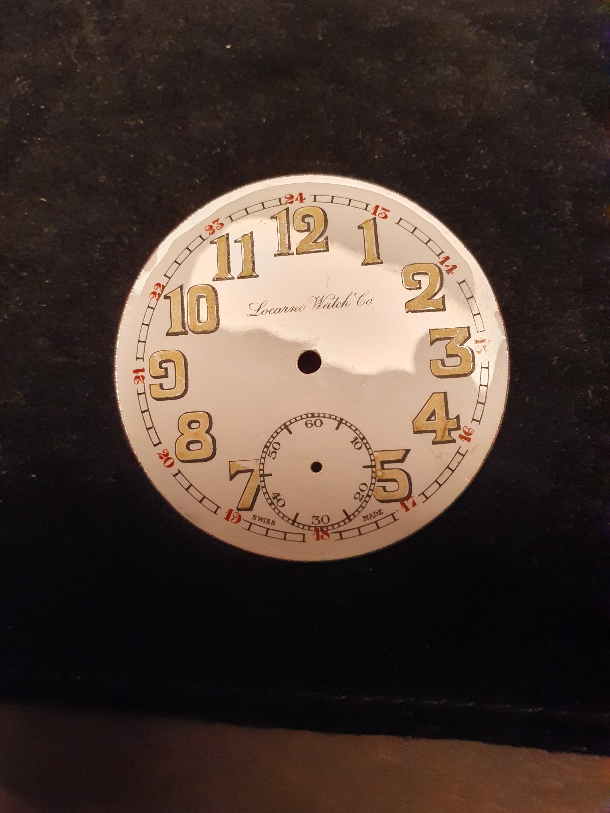

Merk dat op de wijzerplaat stond was het volgende:

Gelukkig blijkt het zakhorloge niet kapot na het uit elkaar halen en inelkaar stoppen. Omdat i het nu doet blijf ik er verder ook van af. Ben het er mee eens dat he risico erg groot is dat er iets kapot gaat zonder training.
De waarde van het horloge is het niet waard om te laten servicen. Voor emotionele waarde maakt het niet uit of I een beetje kapot is of helemaal.
Vandaar dat ik de gok maar heb genomen. En het probleem door mij is opgelost. Ook al is het nog wel gemagnetiseerd.
