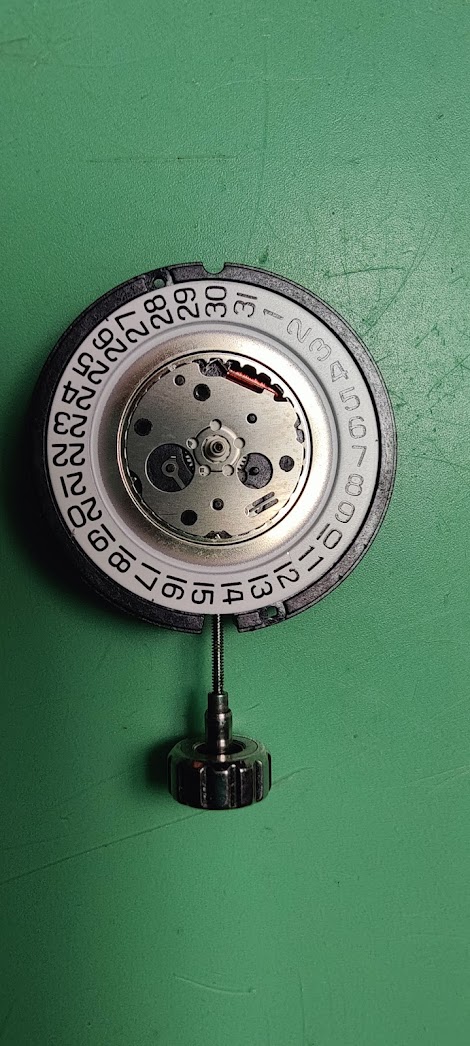

Maar helaas, de datum staat met dit nieuwe uurwerk net (teveel) uit het lood. Dat komt natuurlijk door de stand van de stift, die bij dit horloge net op een andere plaats zit.
Bij het originele uurwerk staat de datum net even anders, dan bij het bestelde uurwerk met de datum op 3.

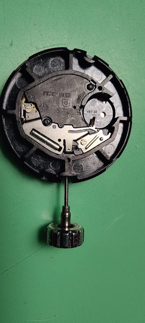

De originele
ETA 805-112

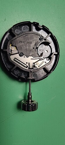

De standaard 805.112 @3
Als ik naar de achterkant van de uurwerkjes kijk, zie ik op de originele een 1 afgebeeld en op de bestelde versie een 3. (in het plastic gestanst, rechts naast de stift)

Heb je ook een foto van de achterkant van beide uurwerken?

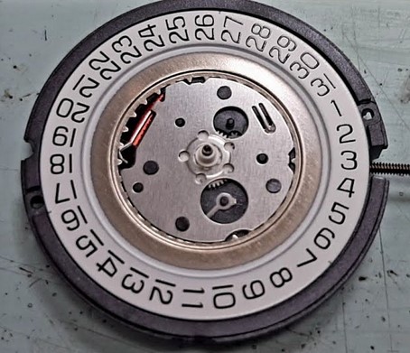

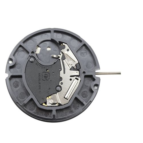

Volgens mij is dit nog een andere versie, op de foto lijkt de stand van de datumring overeen te komen met jou orgineel…
Dat zou de makkelijkste oplossing zijn. Maar als hobbyist doe ik het liever zelf, voor zover mogelijk.
Het zou zomaar de juiste kunnen zijn. Ik ga eens nameten, want de datum zit wel op 3, maar de plaats van de kroon zit net naast de 2.
De achterkant van het uurwerk dat ik nieuw heb gekocht is exact gelijk aan die van Esslinger. Blijkbaar zegt dat niets over de uitvoering.
Dit uurwerk zou gemaakt zijn met de datum op 4:30 maar dan staan de cijfers niet recht zoals je dat hebt op 3u of 6u.
Met timmermans oog lijkt de datum van dit uurwerk recht te komen als je hem op 3u zet en de kroon iets onder de 2 hebt maar meten is weten!

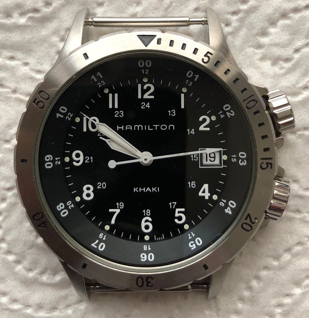

Even nieuwsgierig, wat doet de onderste kroon op jou horloge? Hamilton kennende zit die er toch niet voor de sier.
Daarmee verstel je de interne bezel.
