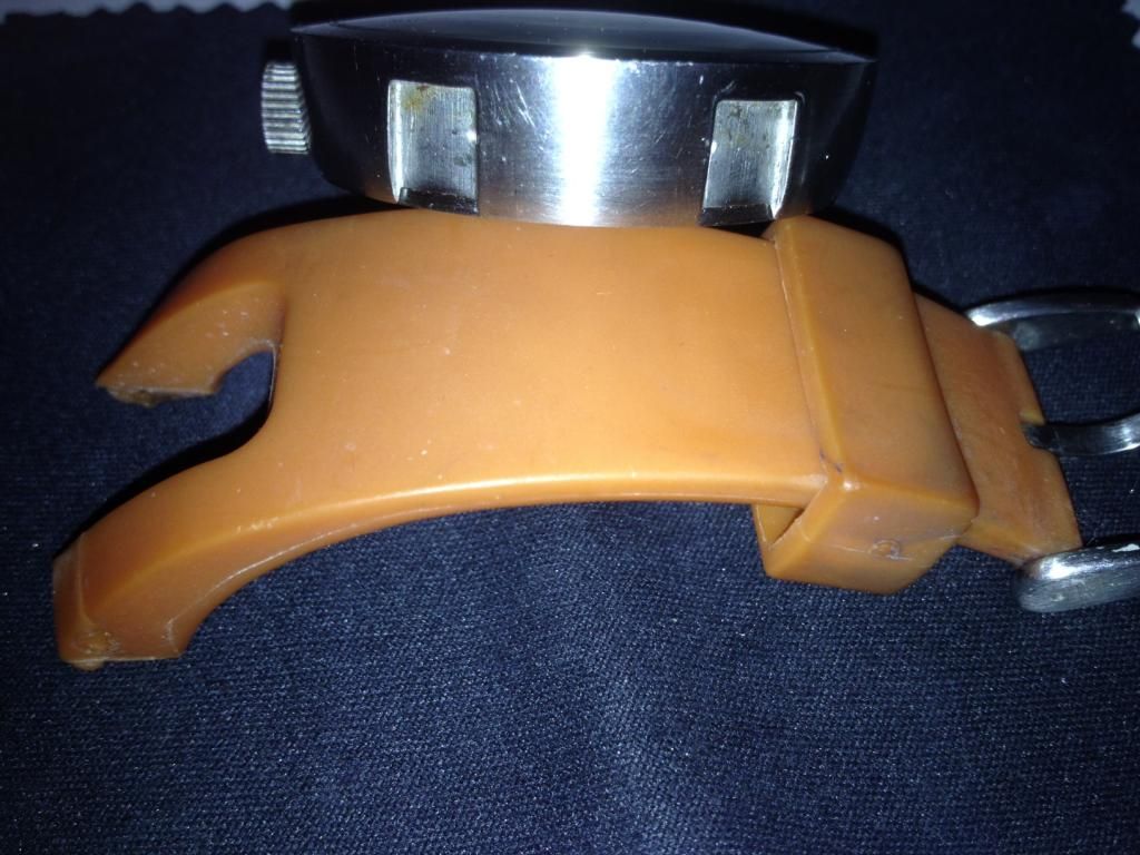

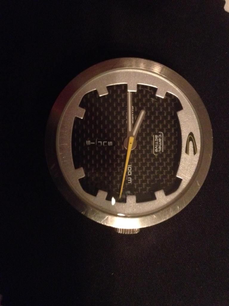

Ik kocht deze Camel Active 667.5020-5029 op MP voor een redelijk bedrag.
Het bandje was wel helemaal versleten en het het betreft een kast zonder lugs met toch wel een speciale aansluiting. Totale breedte aanzet is 26mm
Op de foto’s zie je kast en orgineel bandje

In dit geval denk ik dat je vast zit aan een originele band.
Nato of leer gaat echt niet lukken zo volgens mij als ik het zo zie was de originele band tegen de kast aangelijmd dus hetzelfde zal weer moeten gebeuren als je hem wilt dragen.

Je kunt Arie vragen of hij 2 adapters voor je wil maken van aluminium of dergelijks zodat je een band of nato aan het horloge kunt monteren. Hetzelfde idee als de Citizen ecozilla modellen.

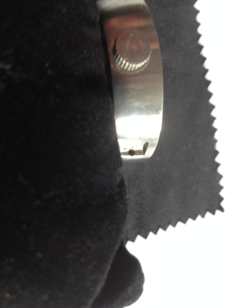

Gooi eens een plaatje op met de gaten voor de pushpin?..
Mogelijk kan er een “oog” aangemaakt worden… dat met die “nokjes” in de kast valt, met de Pushpin vastgezet, en dan een Nato door de ogen… 'k zou daar ook een Pushpin in kunnen verzinnen… dan kun je elke band van de goede breedte eraan knupp’n…
Moeilijk kan zo simpel zijn… (:smiley:
Upon Further examination… klopt het dat het ZO zit?
dus met de Pin alleen door het middelste stuk?.. zo ja… dan is DIT mogelijk een oplossing:
2 “brugstukken”, met een pushpin om er naar believen een Nato, Staal, leder of Isofrane band aan te knopen…
Mooie oplossing Arie
Wow Arie, dit is knap, ik val bijna van m’n stoel
Dit zou een prachtoplossing zijn inderdaad
Hierbij een fotootje van de bovenkant van de kast van opzij gezien. Foto misschien niet optimaal maar het komt helemaal overeen met je tekening
[/url]
Kan ik zoiets bij je laten maken ?
Groeten
Yves
