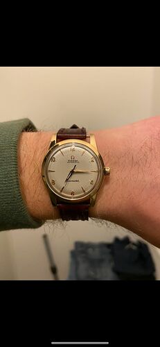

Iemand een idee wat dit horloge waard is ?
Omega seamaster bumper jaar 1950-1959
Heb je betere foto’s van de plaat en caseback?
Zou zeggen dat het een redial is op basis van de bijgevoegde foto. Dat drukt de waarde nogal.

Is hij goud of verguld? Dat maakt nogal uit. Verder wat @ruud zegt: de plaat is opnieuw opgemaakt, dus ik zou hem lekker laten liggen.

Kwaliteit van de foto is niet best en daardoor moeilijk te beoordelen. Ik ben geneigd mee te gaan met het idee dat het een opnieuw opgemaakte wijzerplaat is.

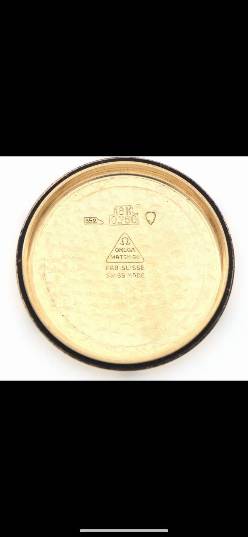

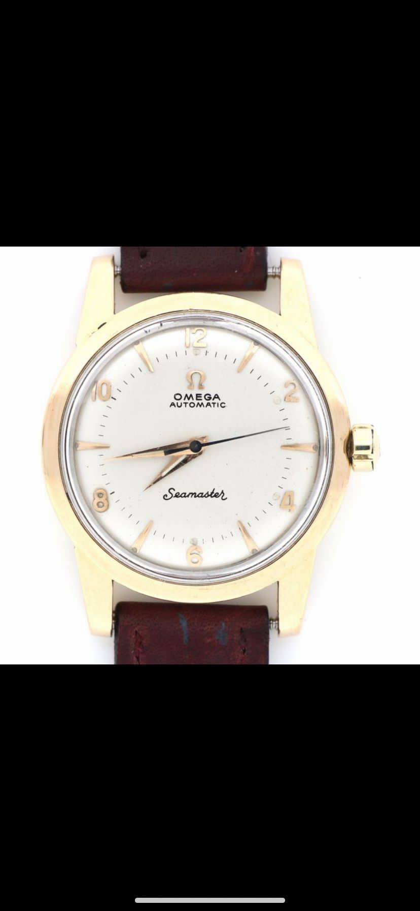

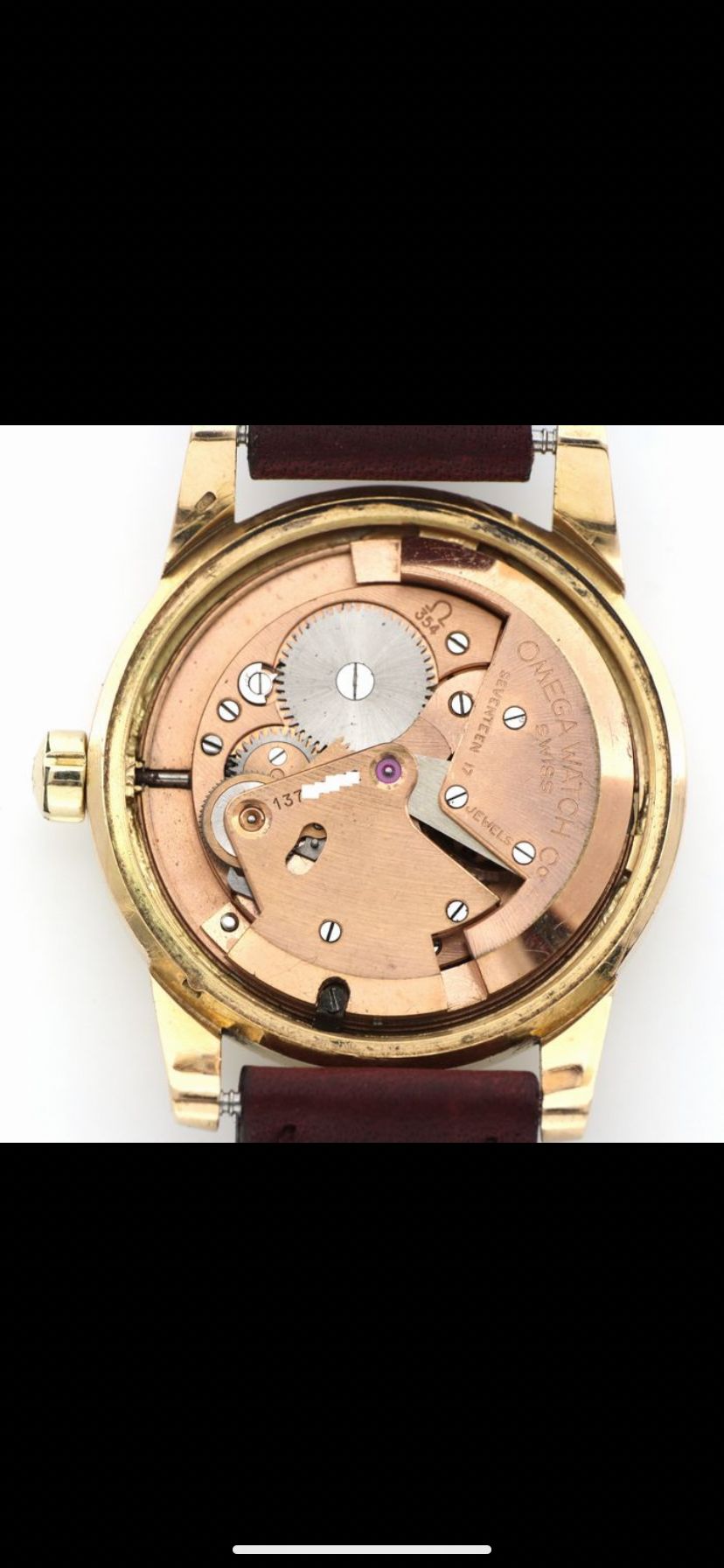

Hier een aantal meer fotos
Redial. Wel vol goud.
Zou m toch niet willen.
Wel groot verschil met foto 1

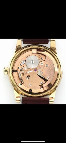

Dit is duidelijk een redial: de S van seamaster is sierlijk maar door Omega nooit zo opgemaakt. Het schrift is te vet en te donker voor een horloge van deze leeftijd. Serienr klopt met de leeftijd (begin 50). Meestal zit in het achterdeksel het referentienr gestanst. Hier ontbreekt deze. Ik weet eigenlijk niet zeker of dat correct is. Kast lijkt volgens merkteken 18k goud te zijn. Omega database zegt dat dit een chronometer loopwerk zou moeten zijn en deze is dat niet. Dit is echter ip basis van de beperkte gegevens. Er zitten nog wel wat vraagtekens rondom dit horloge.

Draak van een redial, chroom spanring in het glas, veel te smalle band … gaan een paar dingen mis :grinning:
