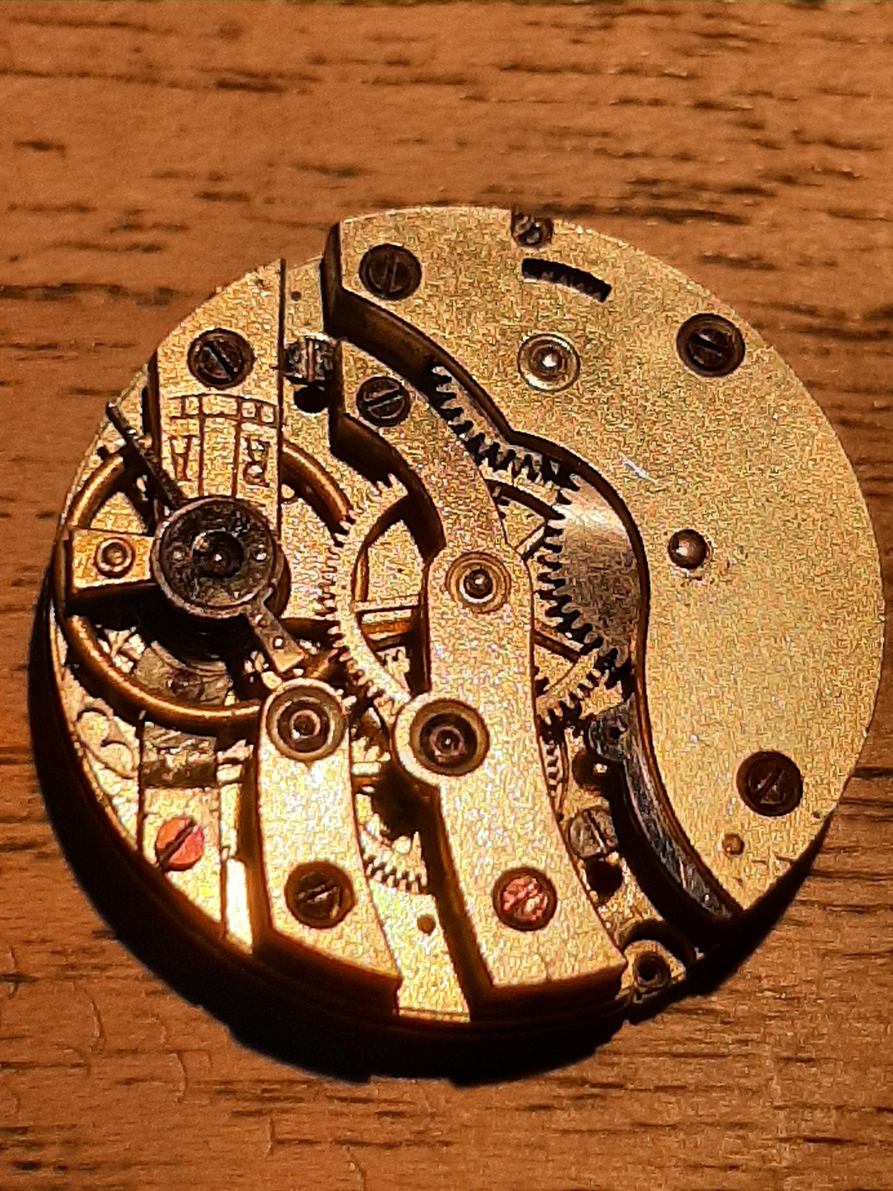

In een oud, zilveren dames horloge zit dit uurwerk. Ik vind het leuk om uit te zoeken uit welke periode een horloge komt, maar weet bij deze niet waar te beginnen. De knop en de wijzers van het horloge ontbreken en op de wijzerplaat staat ook geen naam. Op het uurwerk staat RA (?) En in de kast staat een meesterteken. Wie helpt me op weg? Alvast bedankt!

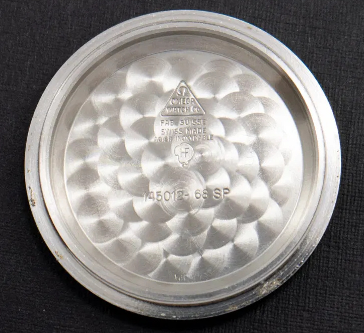

Ik zie overigens geen foto van een uurwerk en/of het horloge. Alleen van een achterdeksel. Daar kunnen we denk ik weinig mee.
In de achterdeksel staat HF. Dat staat in ieder geval voor Horloge Forum.
Weinig over het uurwerk, iig. Mogelijk staat HF voor Huguenin Frères, dat is/was oa een kast maker.

HF hoeft overigens niet te betekenen dat het een horloge van Huguenin Frères is; het kan ook zijn dat zij alleen de kast hebben gemaakt voor een ander merk.

De R en A staan voor Retard en Avance, Frans voor langzamer en sneller. Het “wijzertje” wat daar in de buurt zit kun je gebruiken om het uurwerk iets langzamer/sneller te laten lopen.
Ah, dank. Het zegt dus niet wie de maker van het uurwerk is. Helaas loopt het uurwerk niet, dus aan dat wijzertje heb ik ook niets

Het uurwerk is een zogenaamd cilindergang uurwerk, dat waren de wat goedkopere uurwerken.
