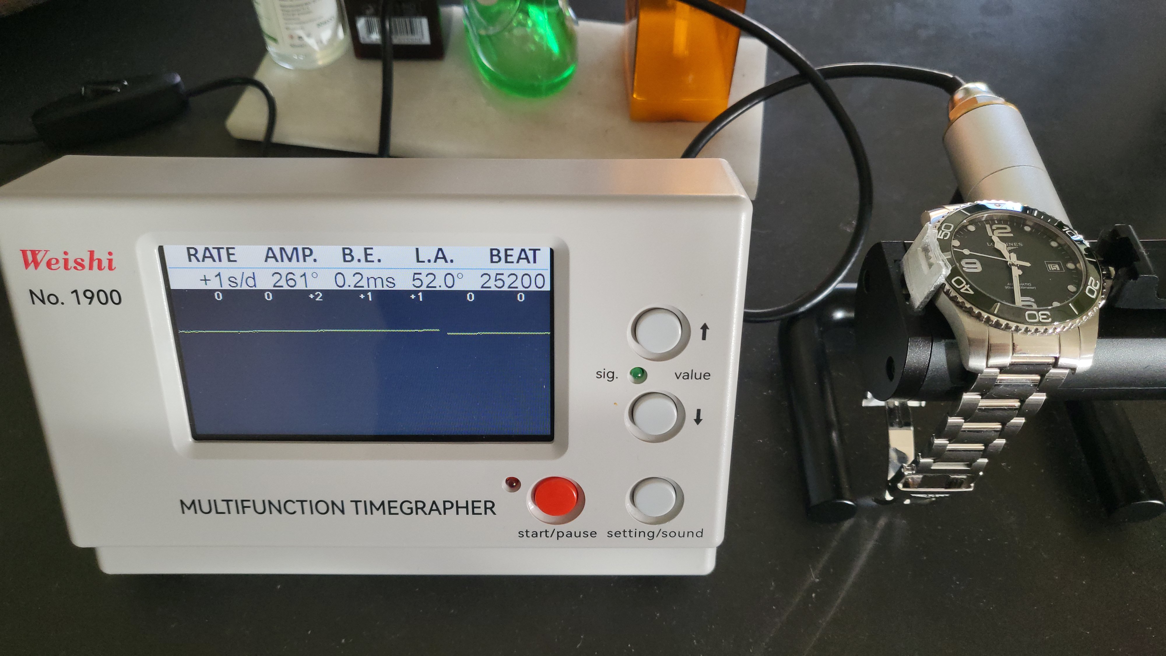

ja mijn longines loopt wisselend, nu keurig (denk ik). Een paar weken geleden was de amplitude erg hoog boven de 320 graden. Nu is dit veel lager en de rate ook erg netjes en de b-error erg laag. lijkt hij wel weer uitstekend te lopen.
Ik vermoed dat door de hoge amp hij een paar keer 360 graden is gegaan en hij hierdoor een paar keer stopte. Misschien ligt de oorzaak ergens anders.

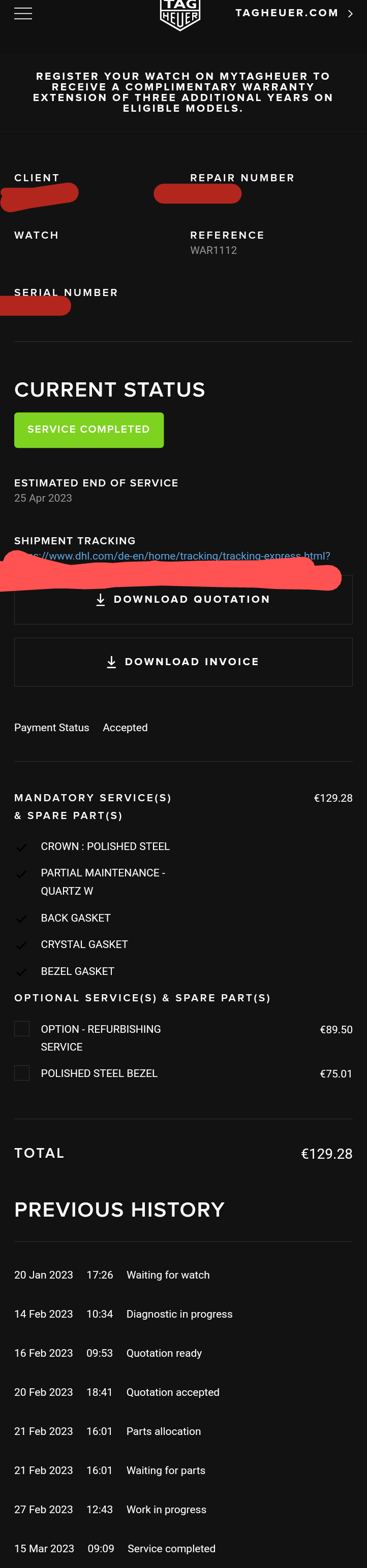

TH doet dat ook en je kan de voortgang volgen (prijsopgave accorderen) op hun site;
Volgens mij heb je de lift angle verkeerd ingesteld.
Bedankt voor de info en ja het klopt allemaal erg netjes omschreven op de site van longines (bovenstaande link). Die route heb ik een paar weken geleden bewandeld, maar helaas geen reactie en verzendmateriaal binnengekregen. Daarom maar contact opgenomen met Van Hell in Apeldoorn en ga daar mijn horloge naar toe brengen. Zei sturen hem dan op naar Longines.
Hé dat klopt had hem toen op 51, meen dat dat wel correct is volgens Google haha ga nog eens ff meten

Volgens mij moet je hem op 53 zetten.
