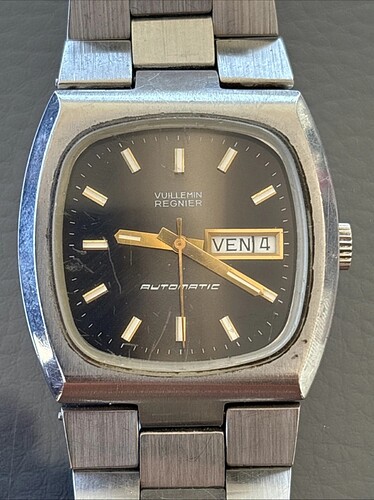

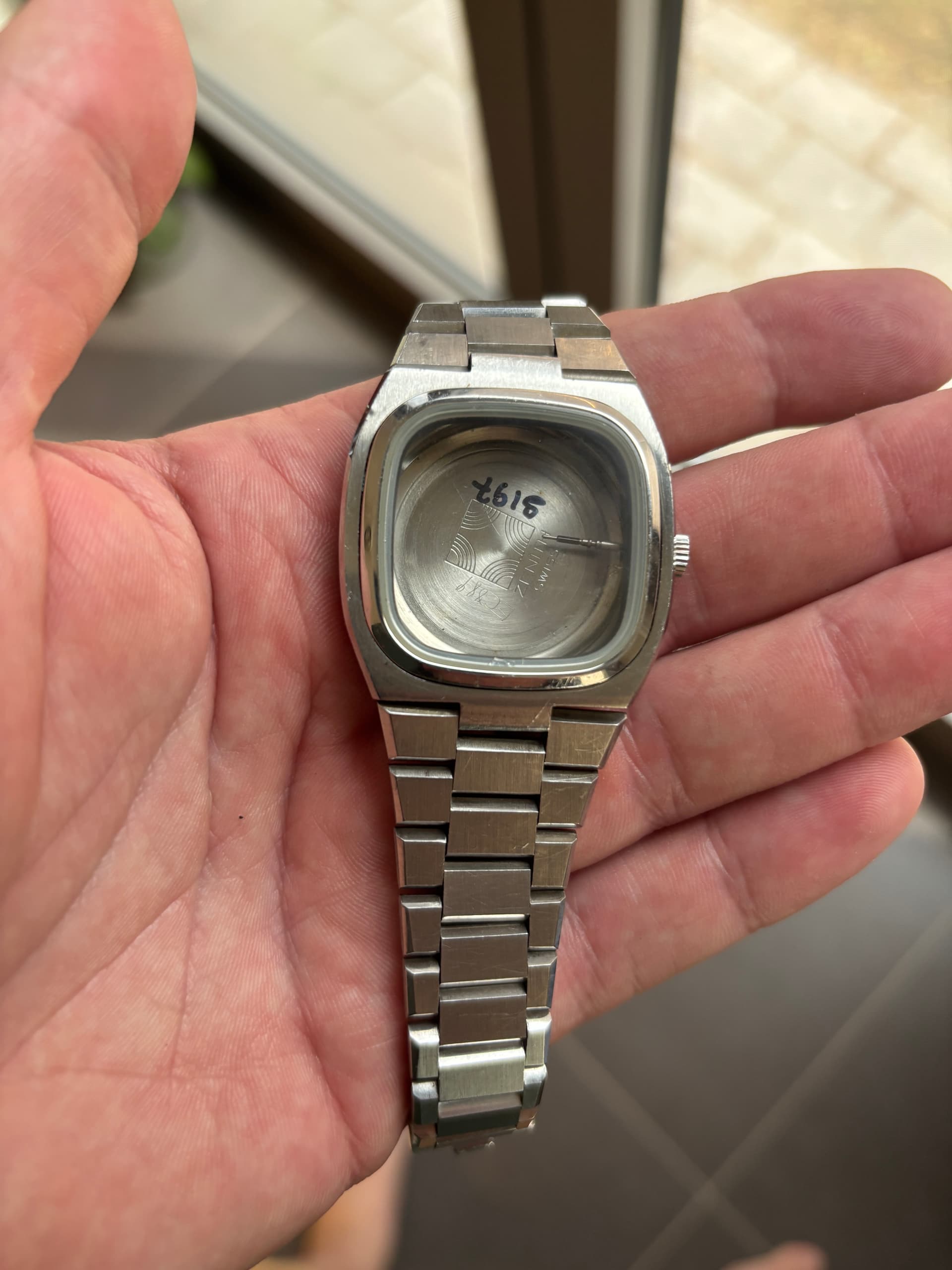

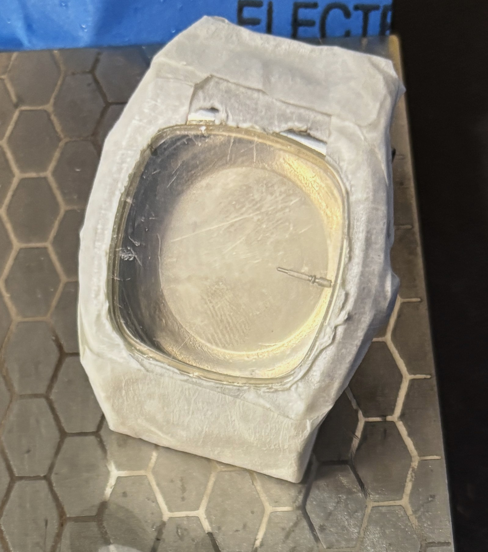

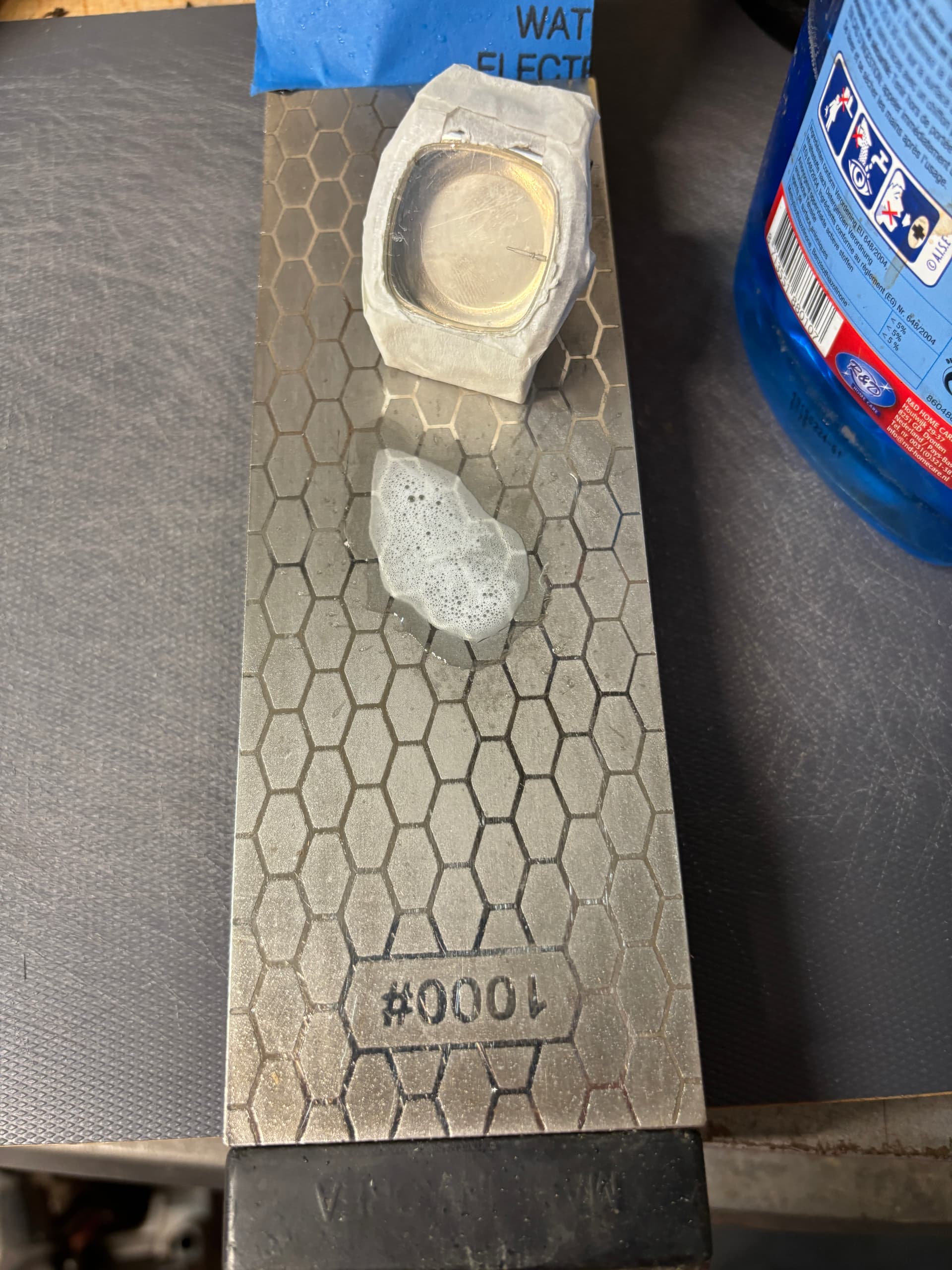

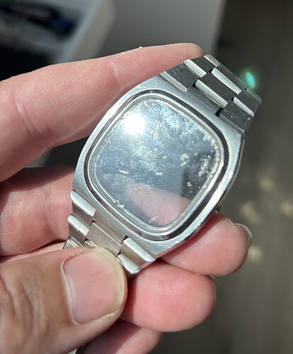

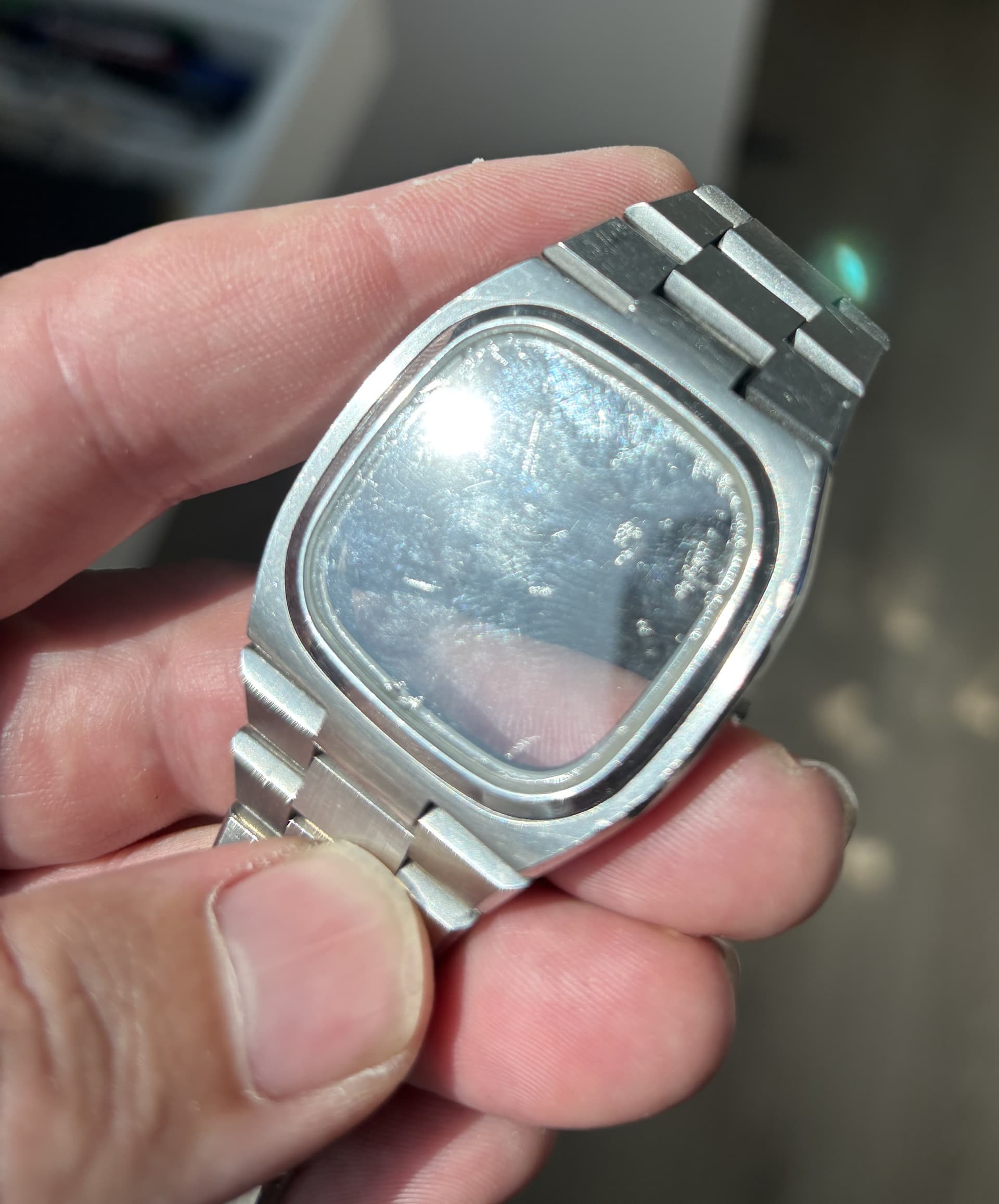

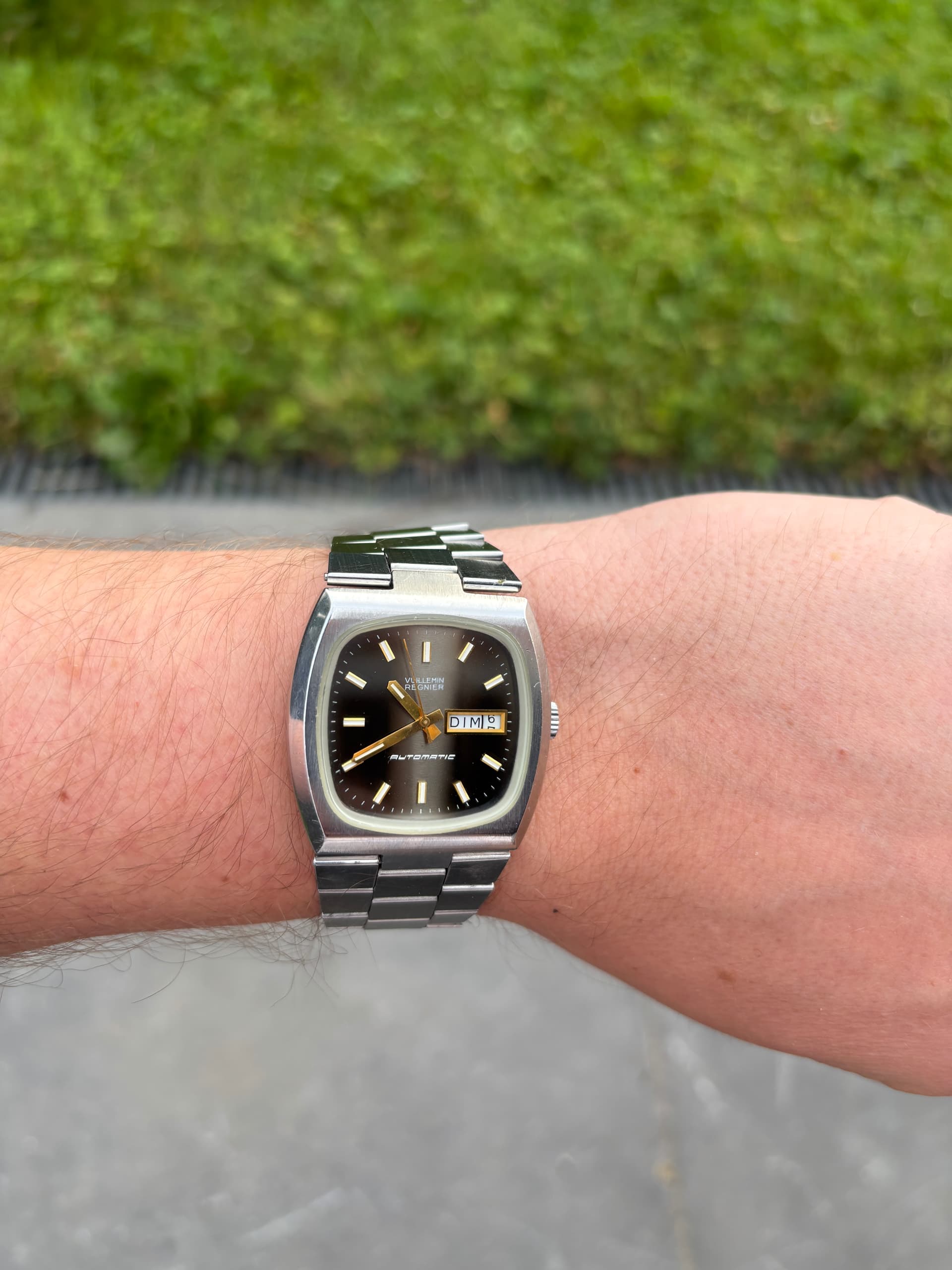

mooie jaren '70 integrated bracelet Vuillemin Regnier met krassen op het vierkante glas

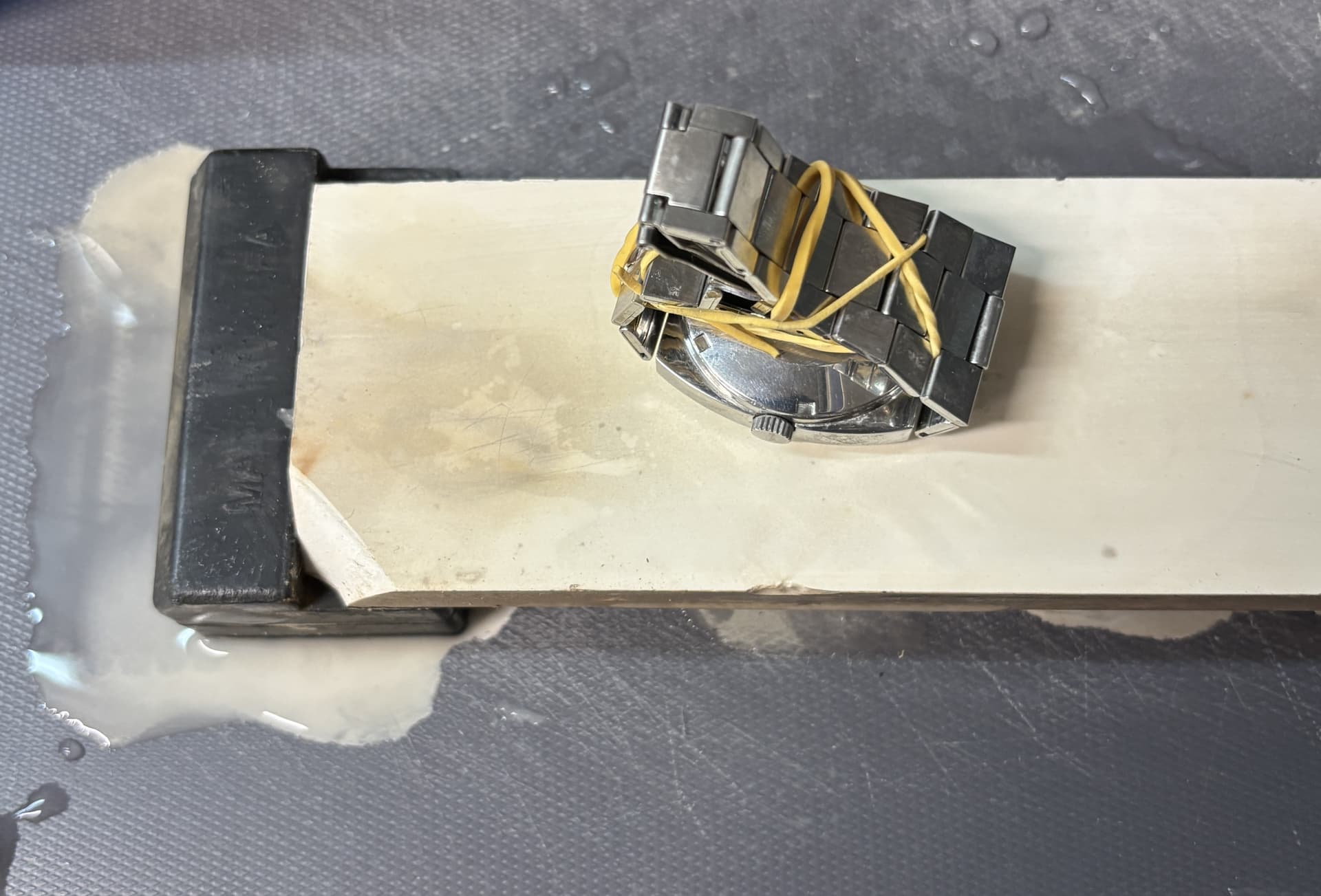

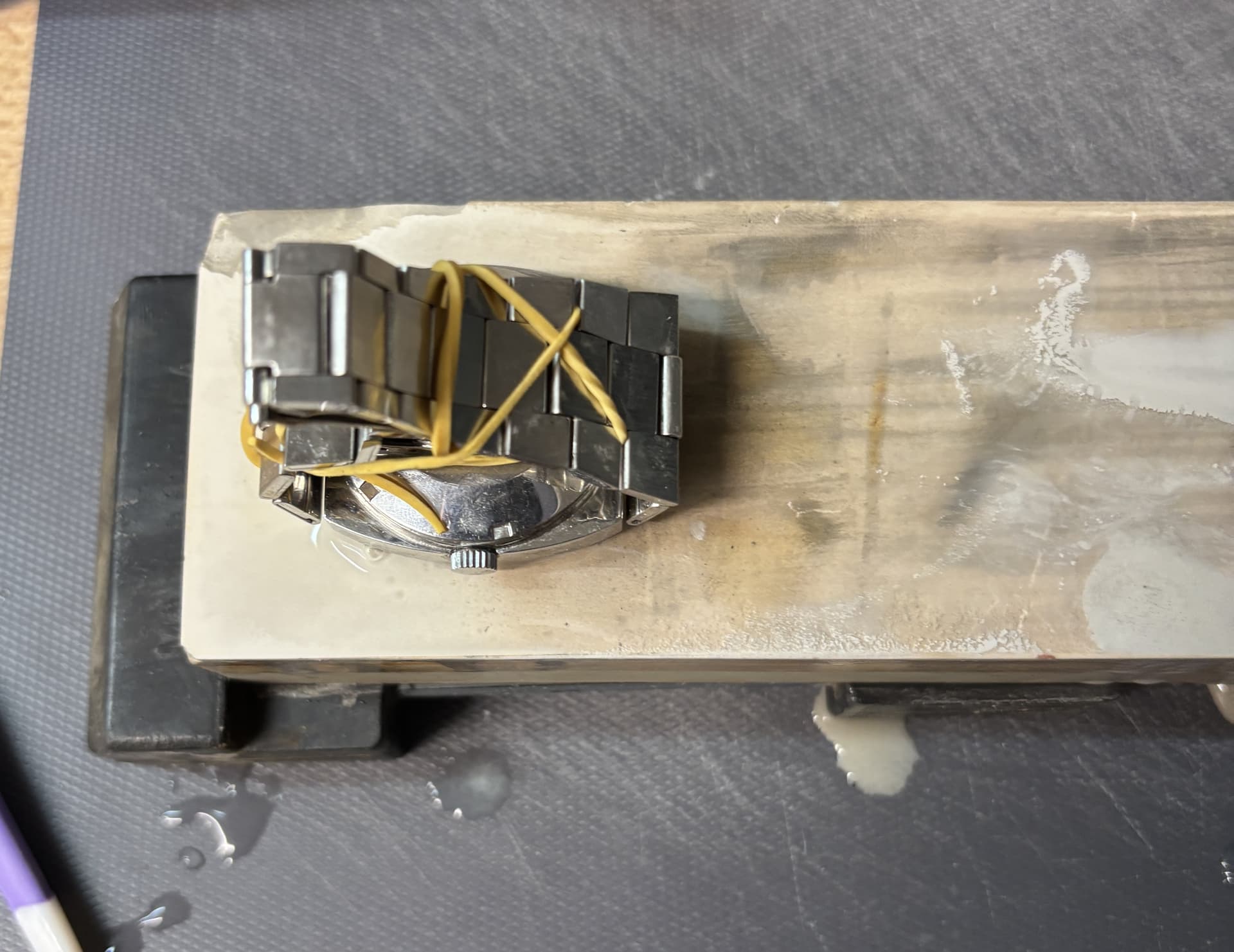

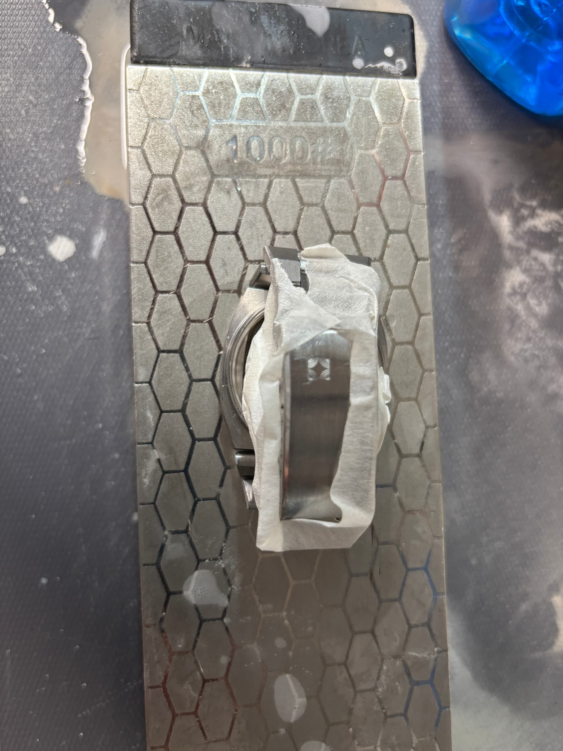

Stap 1: 1000 grit diamant slijpsteen - de fijnste die ik heb en enkele minuten volstaan om de krassen
dit neemt heel veel sneller materiaal af dan schuurpapier (zonder diepe krassen) en is ook perfect vlak. beetje instanet om te bevochtigen en gaan

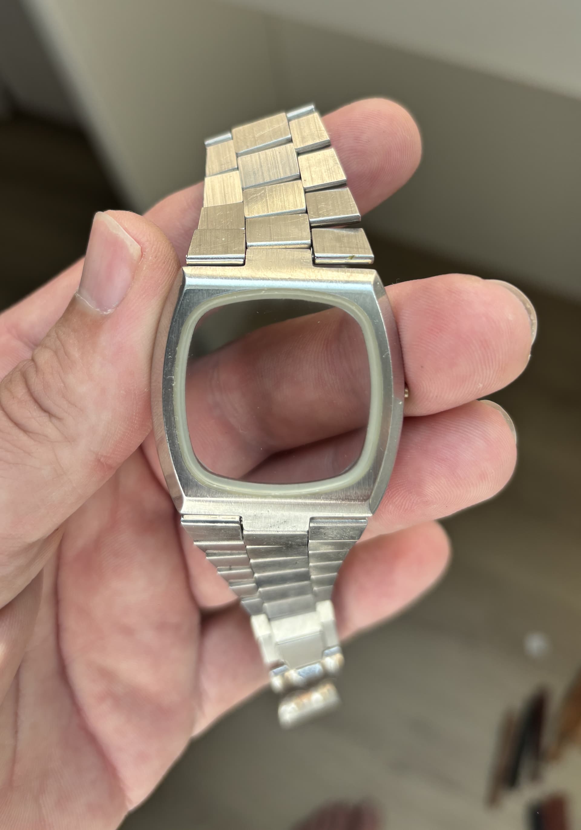

na diamantsteen

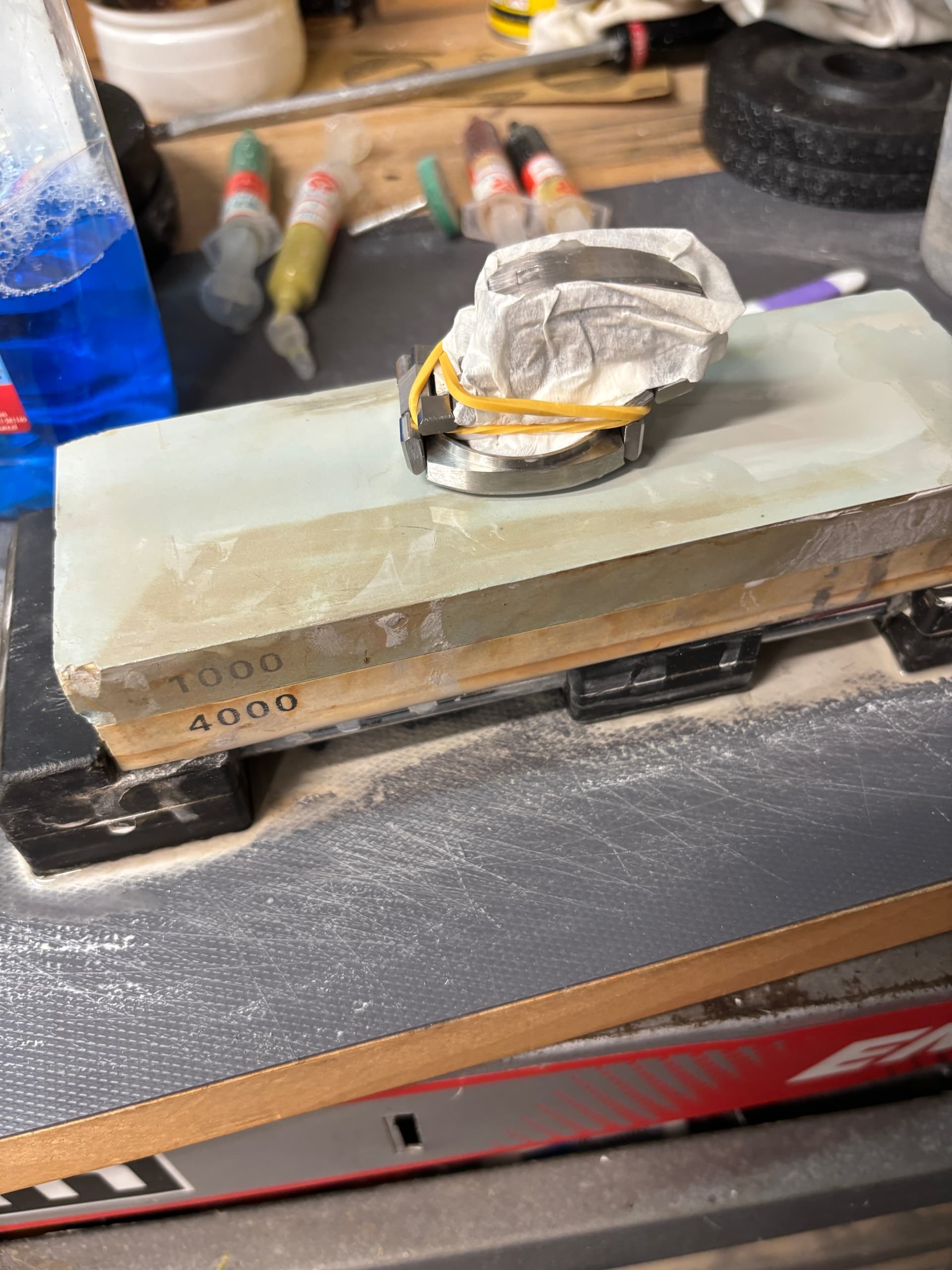

Stap 2 : en dat is ook het experimentje hier

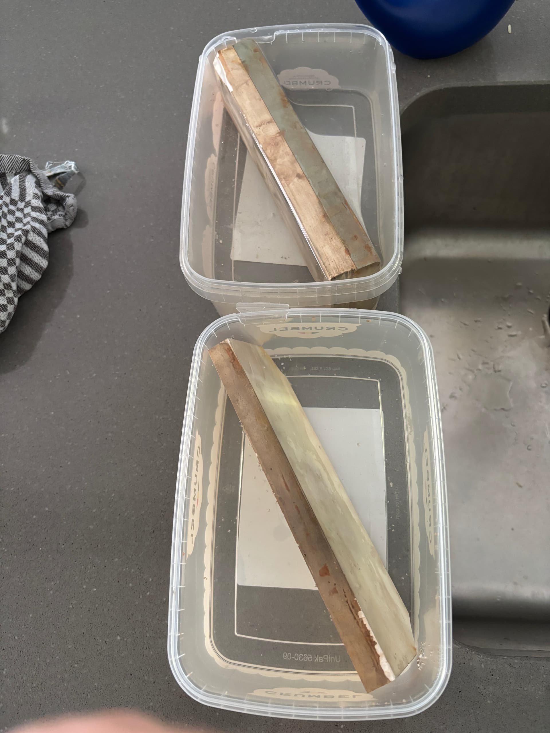

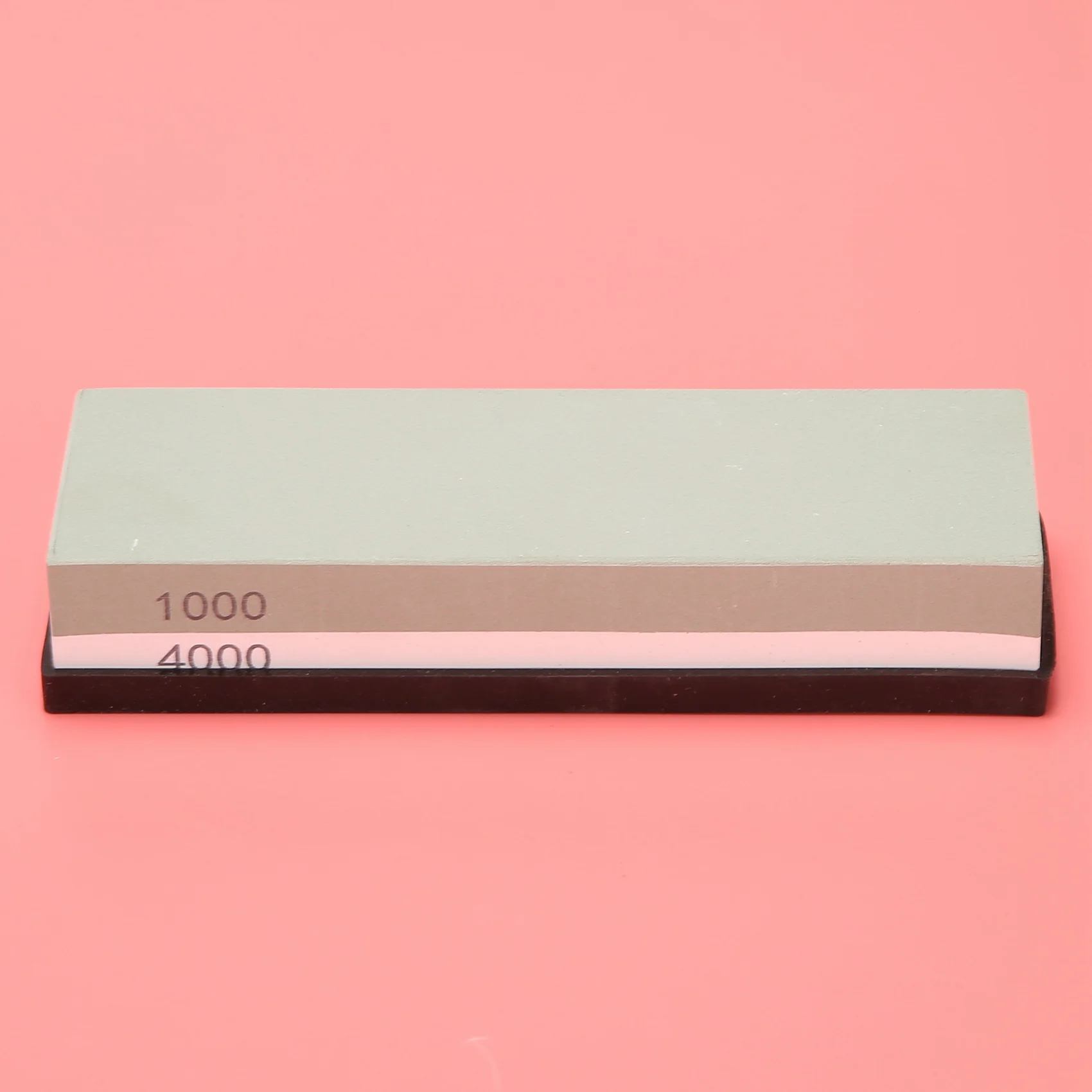

Japanse waterstenen :jp: of hoe ze in Japan hun koksmessen zo scherp krijgen.
Je laat ze weken in water en door het schuren vormt er zich een soort hele fijne schurende modder (slurry). er komen steeds nieuwe deeltje vrij, loopt niet vol en gaat zowel voor beitels als dit horlogeglas veel sneller dan schuurpapier
Deze zijn industrieel gemaakt en kosten echt geen arm en een been (de natuurlijke Japanse stenen wel)
1000 grit (niet te vergelijken met de diamant steen - veel fijner),
4000 grit en daarna mijn fijnste van 10 000 grit

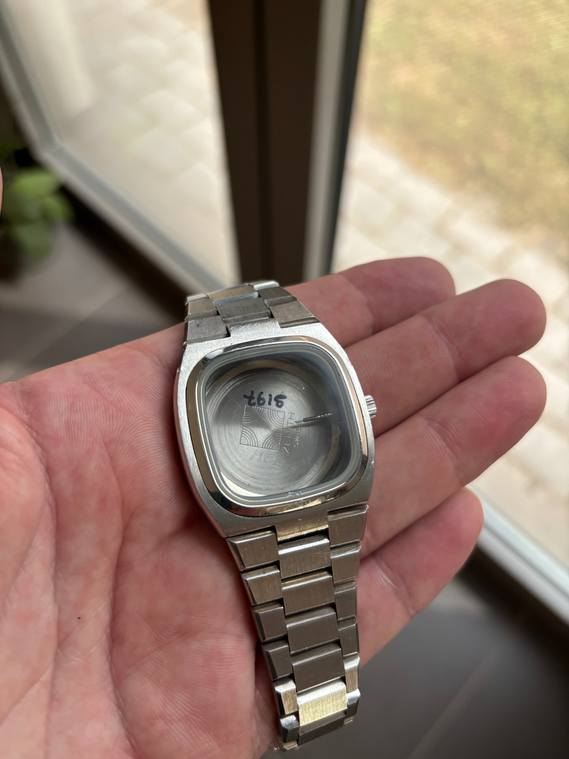

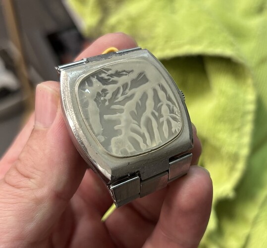

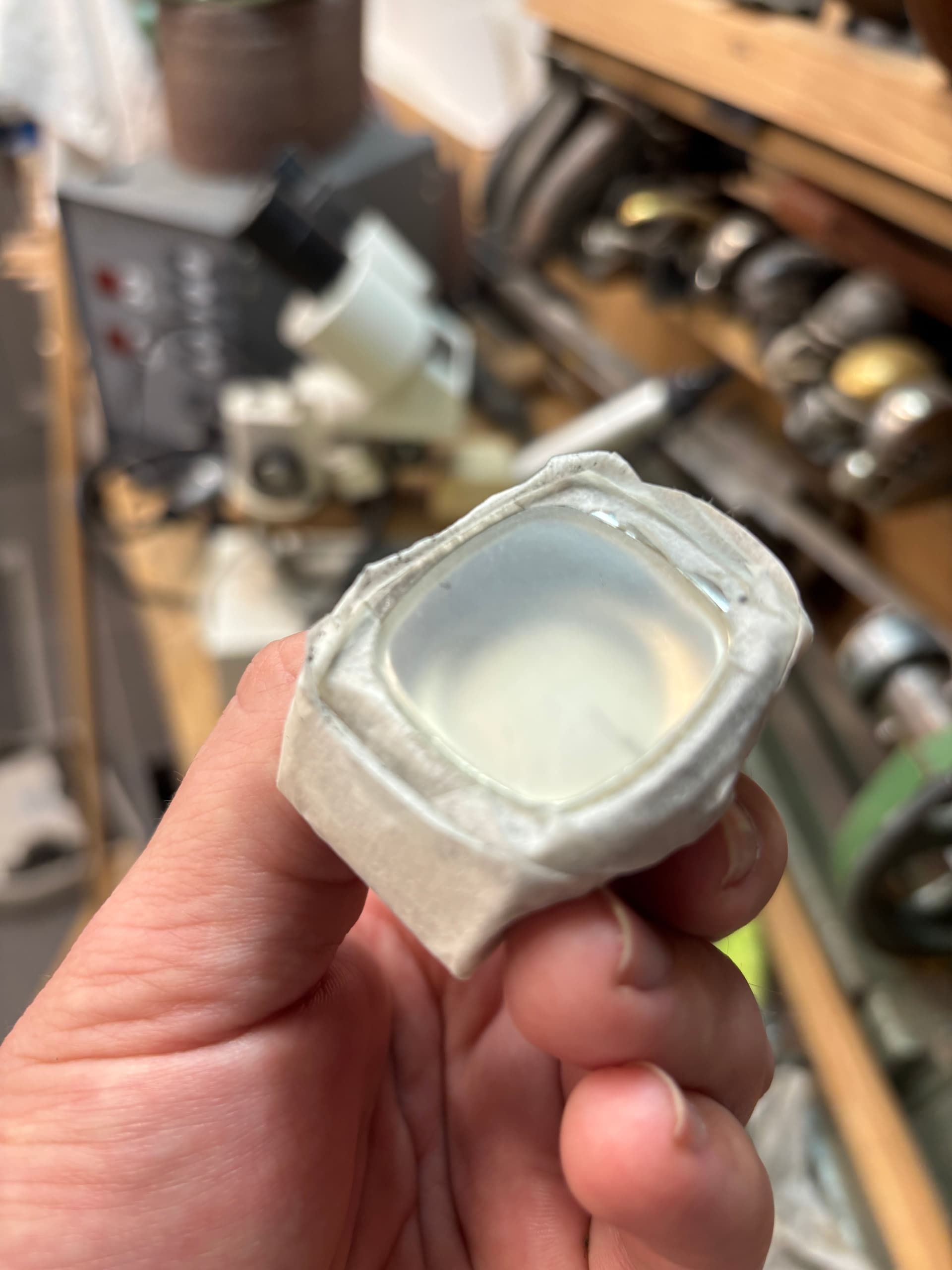

resultaat na de 10 000 grid
die 2 vingerafdrukken staan op de binnenkant van het glas, ze zijn niet van mij en staan er dus waarschijnlijk al +40j op :slight_smile:

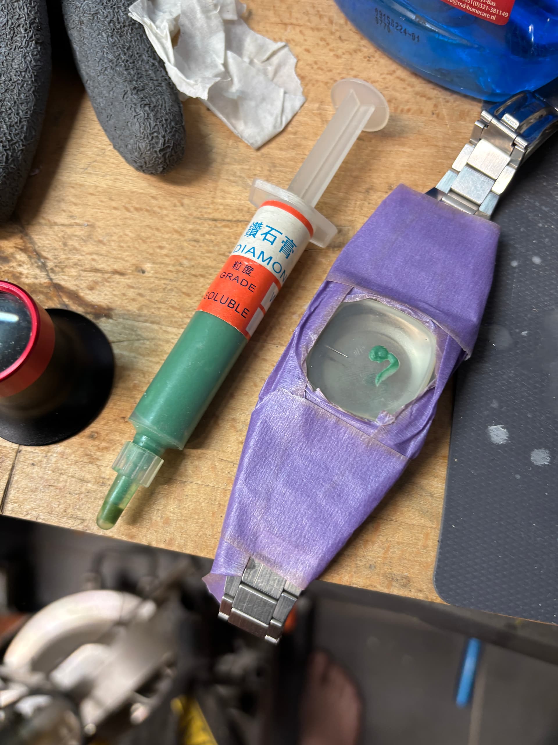

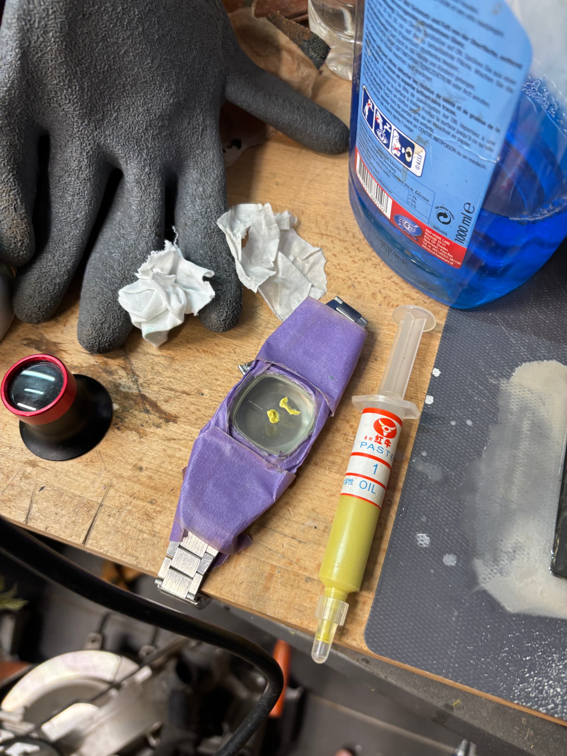

Stap 3: diamant polijstpasta 40, 20,10 en 1 met een wollen wieltje op de dremel

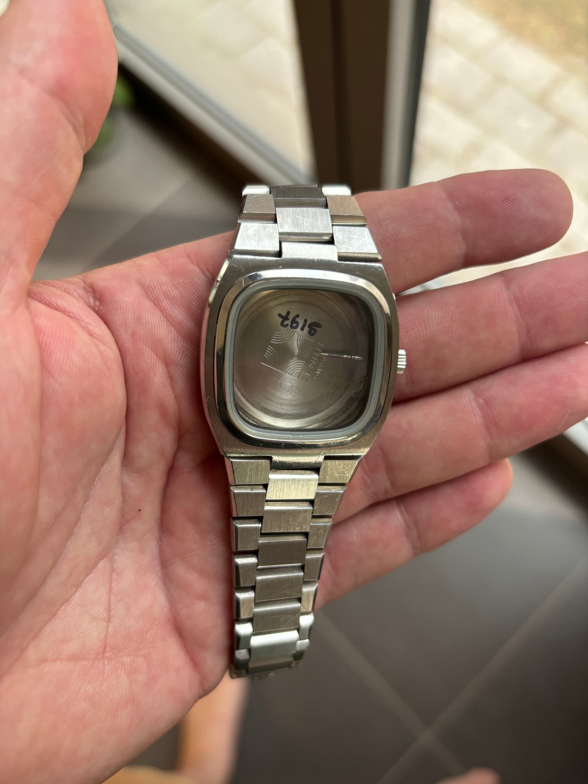

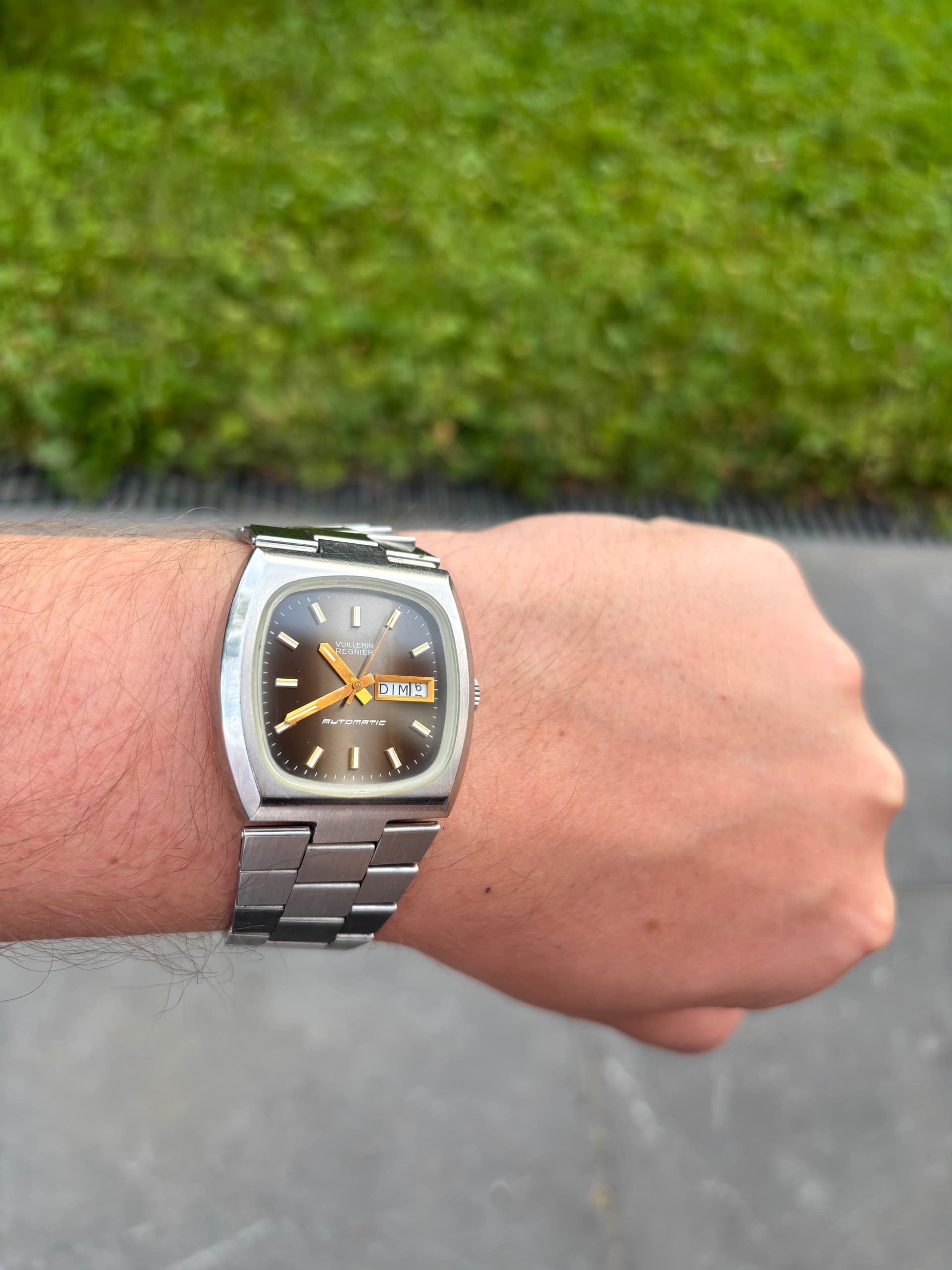

resultaat na de fijnste pasta

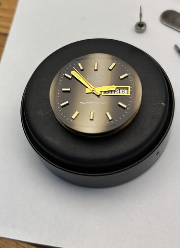

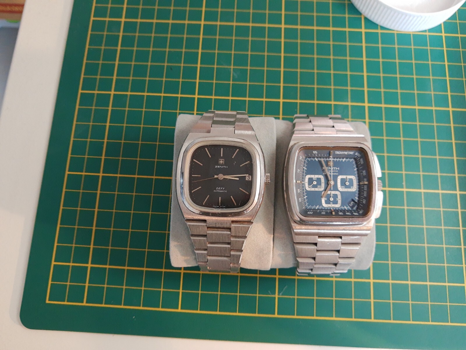

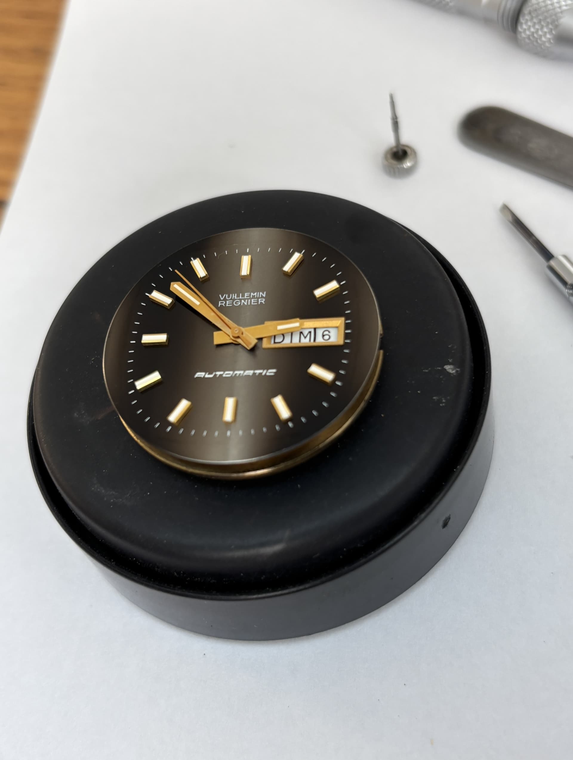

De wijzerplaat wil ik jullie niet onthouden. Ik ben gek van die jaren '70 wijzerplaten die in elk mogelijk licht er anders uitzien. (verticale banen)

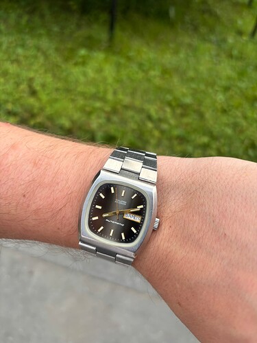

en om de pols

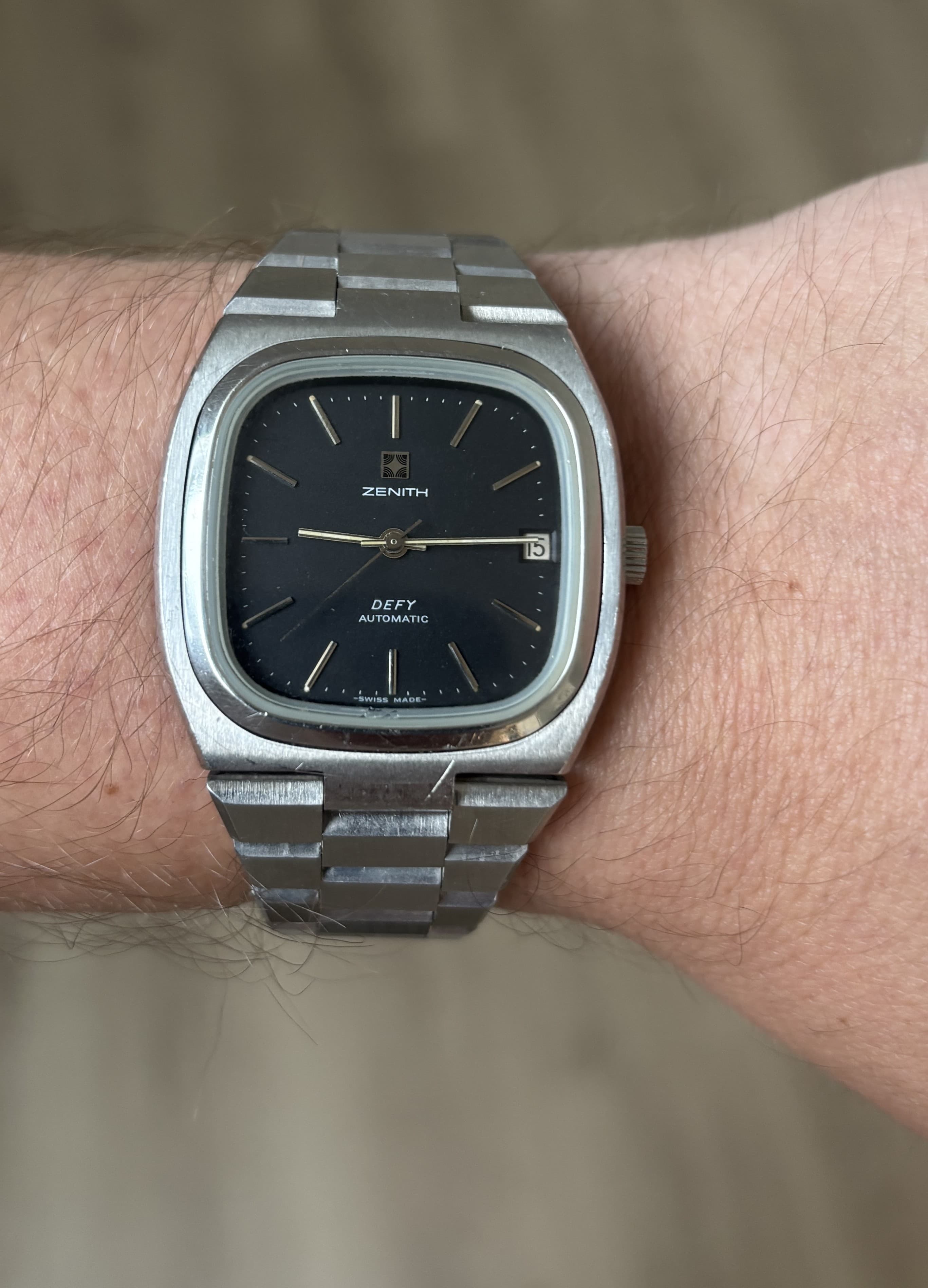

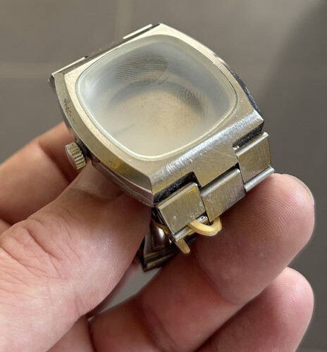

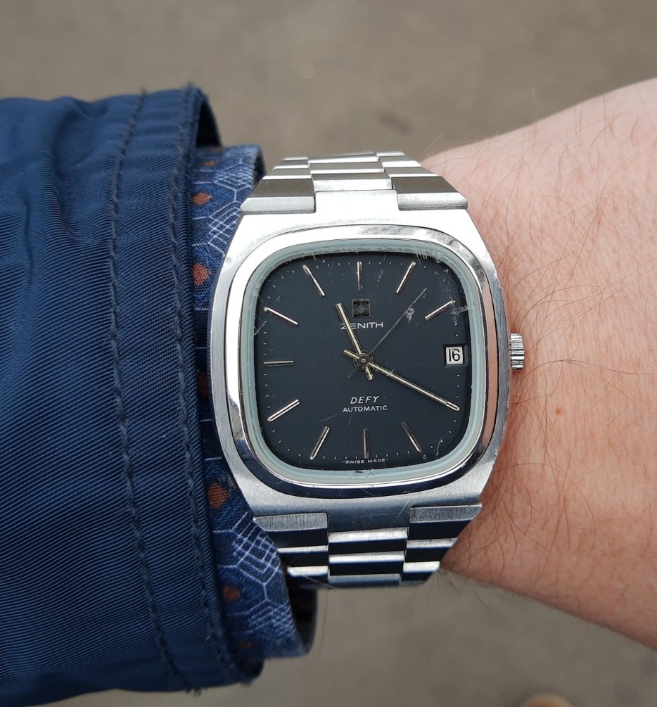

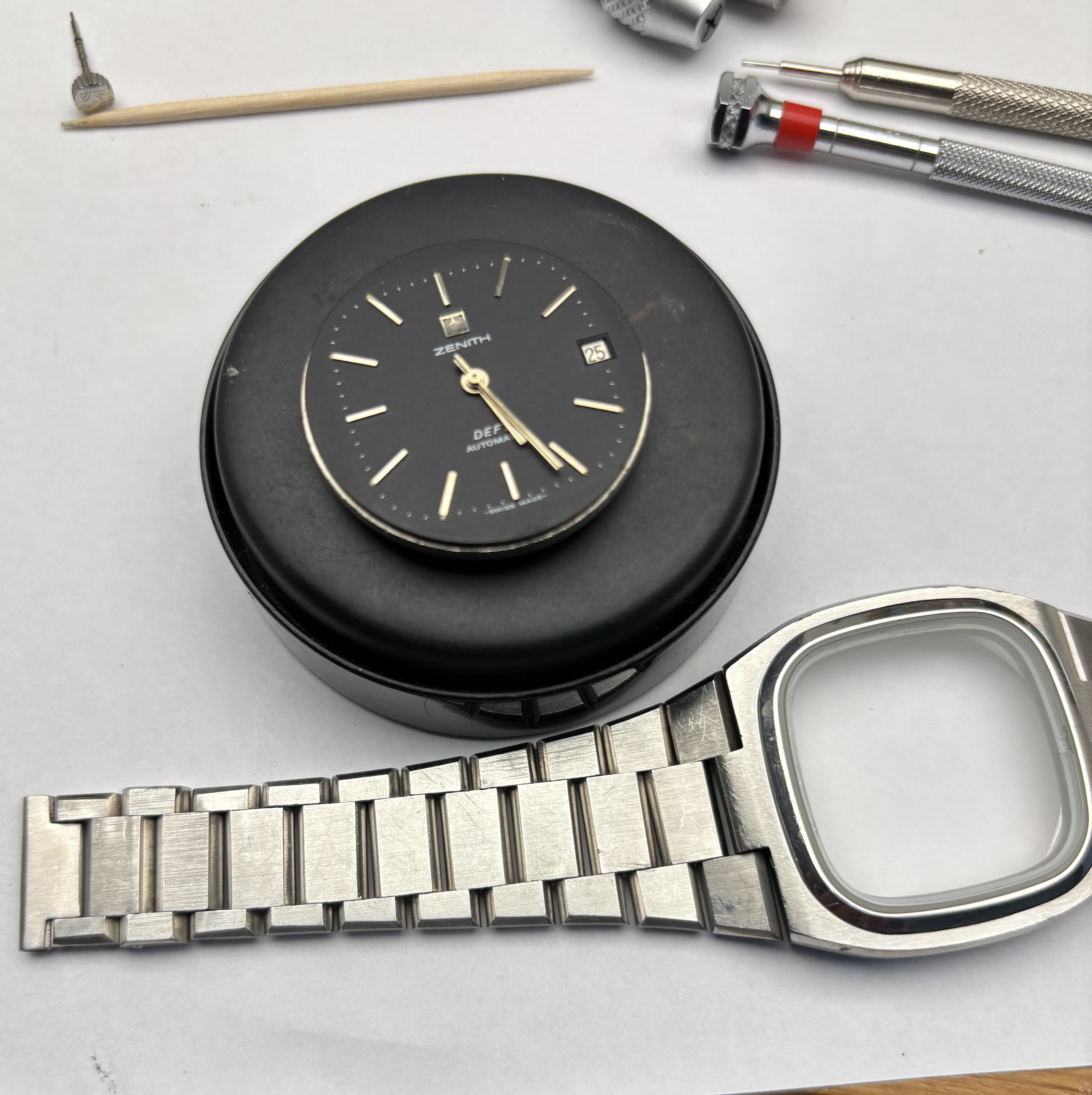

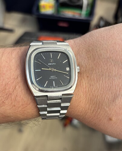

En dat gaf mij het vertrouwen om te beginnen aan een veel duurder horloge dat ik al enkele jaren heb maar niet draag
Geweldig mooi, stevig gebouwd en in het echt heb ik er nog maar ééntje gezien
Zenith Defy met geintegreerde band
Enigste probleem is dat de wijzerplaat een echte ijspiste is (en ik nergens een glas kan vinden voor dit model)
Net hetzelfde proces doorlopen
met dit resultaat
Zo blij als een kermisvogel ben ik er mee (klein putje nog tussen de 1 en de 2u dat te diep was om er helemaal uit te halen en onderaan de rand is er ook een chipje af, maar ik kan deze Zenith nu ten miste terug dragen en wat zit die band goed :smiling_face_with_three_hearts:

O wauw, dat is wel heel netjes geworden. Bedankt voor deze instructie. Die gaat heel erg van pas komen.
Ik ben wel benieuwd waar je die waterstenen vandaan hebt.

Water stones kan je krijgen bij alixp
let wel ze zijn heel breekbaar
En je hebt wel iets nodig om ze vlak te houden. Je hebt daar speciale vlakstenen voor, maar met een iets groffere diamant slijpsteen lukt het ook (en raad eens wat er aan de achterkant van de 1000 grit diamant steen zit :slight_smile:
Tof gedaan hoor, mooi resultaat…maar ik denk niet op een avond even gedaan
om op beide te antwoorden
De Vuillemin was het experimentje en daar ben ik een 2 u aan bezig geweest (ook een keer bijna helemaal terug begonnen omdat ik toch nog wat had gemist bij de eerste keer)
Maar de Zenith zal niet veel langer dan een uurtje hebben geduurd (en de krassen waren veel dieper)

de diamantsteen maakt het vlak en haalt de krassen er uit, de waterstenen houden het vlak en de dremel moet niet zo veel werk meer doen

Wow, ziet er super netjes uit, en zo te lezen niet extreem veel werk. Wel ben ik nog benieuwd naar wat voor wieltje je op de dremel hebt gebruikt?

Dat wieltje zal niet veel anders zijn dan dat jij op je dremel had, maar het is de diamantpasta die slijpt - daar zit het verschil - dat en steeds fijnere grits opeenvolgend uiteraard
