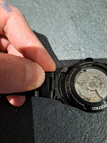

Dag allen,

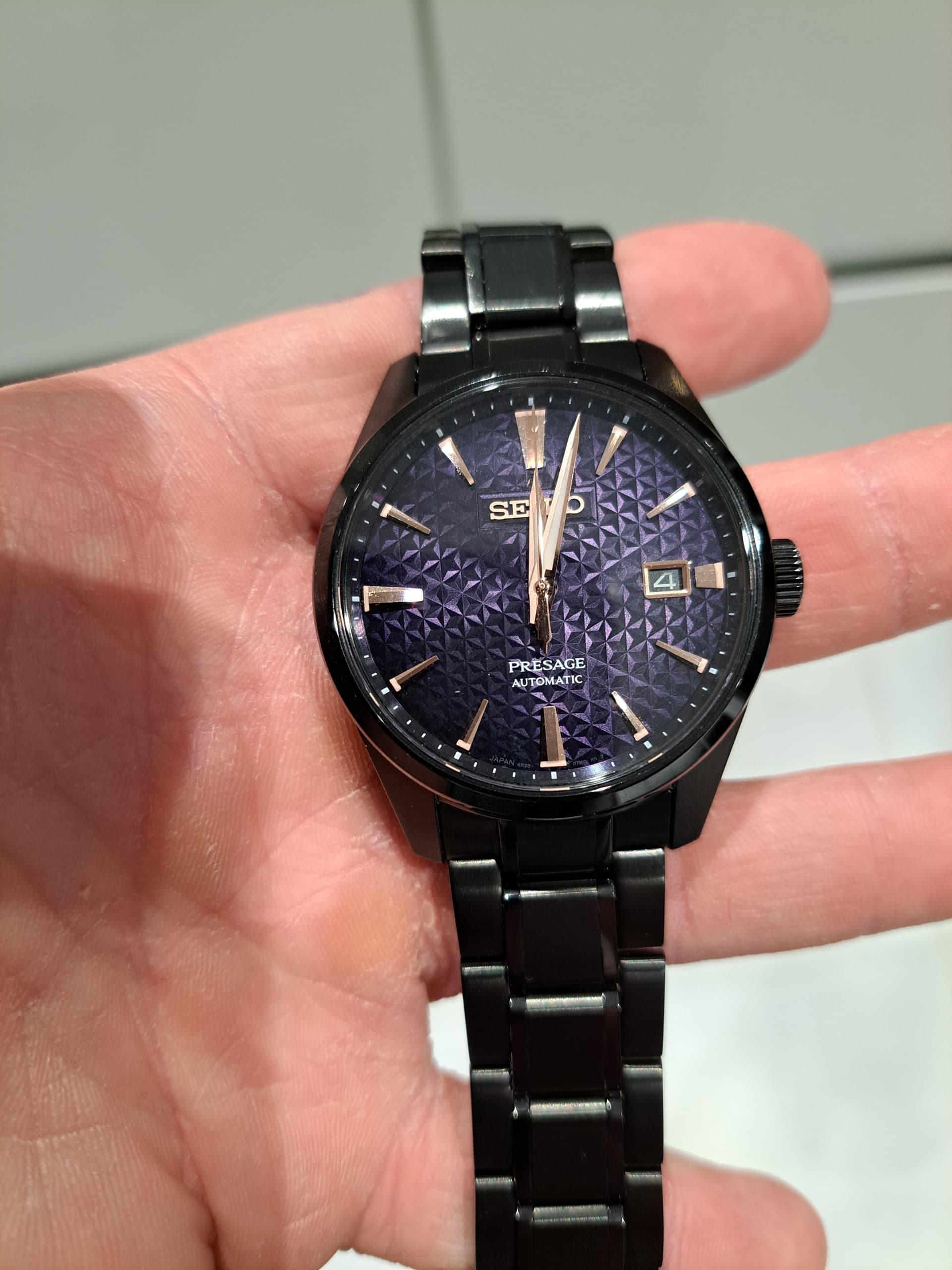

Ik heb een seiko presage sharp edged akebono.
Ik wilde deze proberen op een zwarte lederen strap, dit was geen probleem.
Nu wil ik de orginele bracelet terug bevestigen en het lukt me niet.
Met de strap was het redelijk makkelijk door de springbar in het 1ne gaatje te steken en dan de andere kant in te drukken.
De originele band heeft dezelfde vorm als de kast waardoor ik dit niet kan toepassen, ik krijg het niet voor elkaar :slightly_smiling_face:.
Iemand tips?

Na 50 minuten is het gelukt :sweat_smile:, ik het al meerdere keren gedaan maar dit was echt geen makelijke :sweat_smile:.
Nu moet ik ook wel toegeven dat mijn gereedschap het zowat aan het begeven is dus dat helpt ook niet :slightly_smiling_face:.
Veel gevloek maar het is gelukt!
Danku voor de gereedschap tips! Het is gelukt na 50min :blush:.
